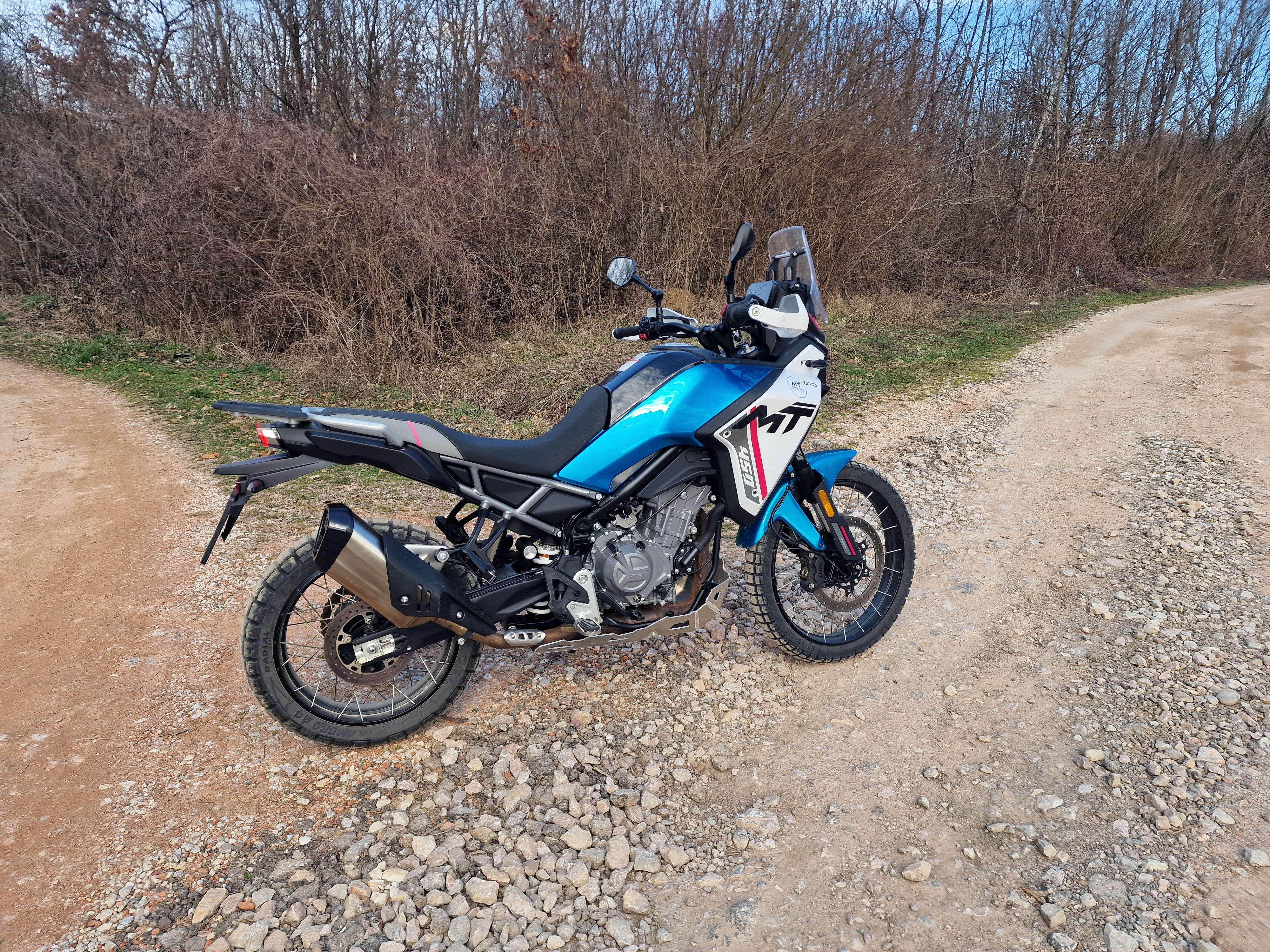

chief.fire 227 Napisano Mart 11 (promenjeno) U prolazu, 85 postova Lokacija: Jagodina Motocikl: Kawasaki KLX 250, CF 450 MT Prijavi odgovor kao problematičan Dok raaspravljate o senzorima i tempomatima evo da se ubacim sa friškom vešću: od juče sam i zvanično postao deo ove sekte pa molim tamo admina @alexanto da me doda na spisak ownera Da ne dužim, uzeh polovan u Novom Pazaru sa oglasa, ona prva serija iz 2024g i sa 4.200km na brojaču... nakrcat dodatnom opremom (povišen vizir, Rally sedište, Carpuride, Crash bar gornji, Al kofer, T-box...) i uz još neke sitnice praktično je kompletan, baš kako sam ga i zamislio Dajte mi malo vremena da se upoznamo, uparimo i sjedinimo, da se ne otimamo ni on a ni ja ... i onda se vidimo negde na drumu, u društvu je ipak sve zabavnije Ih kako lepo poziramo, i to iz prve : Promenio Mart 11 član chief.fire 15 Citat Podeli ovaj odgovor sa prijateljima Link to post Share on other sites More sharing options...

chief.fire 227 Napisano Mart 11 U prolazu, 85 postova Lokacija: Jagodina Motocikl: Kawasaki KLX 250, CF 450 MT Prijavi odgovor kao problematičan 16 minutes ago, Motorcyclist said: Cestitam. Cekamo neku recenziju. Danas smo samo "uhvatili vazduha" tu po lokalu, možda 30-tak kilometara... da se našteluju sajle, napumpaju gume, natoči gorivo a i da se malo upoznamo, protegnemo gume i vidimo kako nam stoje Već za vikend se nadam i nekoj vožnji koje će biti dovoljna za malu recenziju 2 Citat Podeli ovaj odgovor sa prijateljima Link to post Share on other sites More sharing options...
