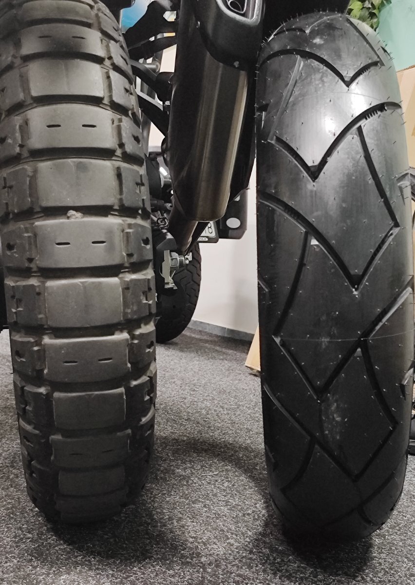

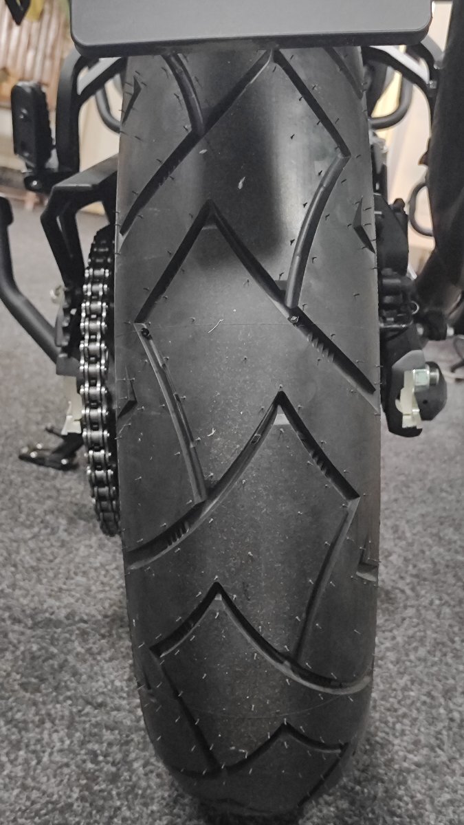

Rapax 202 Napisano Januar 1 (promenjeno) Svrati ponekad, 119 postova Lokacija: Beograd Motocikl: 450CL-C, 450MT, 525DSX Prijavi odgovor kao problematičan Prvo da svima ovde čestitam novu 2026. Puno lepih i sigurnih kilometara svima želim. Kupih gume za sledeću sezonu. Mitas Terra Force-R 90-10. Iz priloženog se vidi da neću voziti off Ne znam kakve su ali ono što sam istražio je da idu fabrički na KTM adv 1290, da su napravljene da traju dugo i da su dobre na asfaltu a da mogu i neki šljunak ili kolski put. Šara jeste čudna, a dubina krampona je 7.5mm. E sad, videću kako će se pokazati. U svakom slučaju, obe koštaju kao jedna Dunlop ili šta već visokog ranga. Poželite mi sreću Promenio Januar 2 član Rapax 3 Citat Podeli ovaj odgovor sa prijateljima Link to post Share on other sites More sharing options...

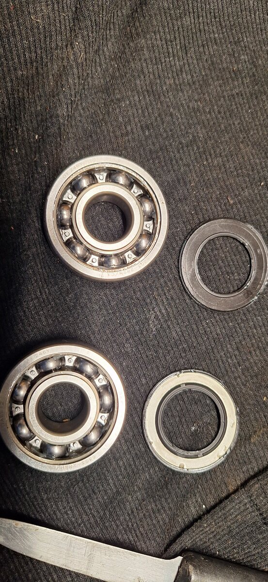

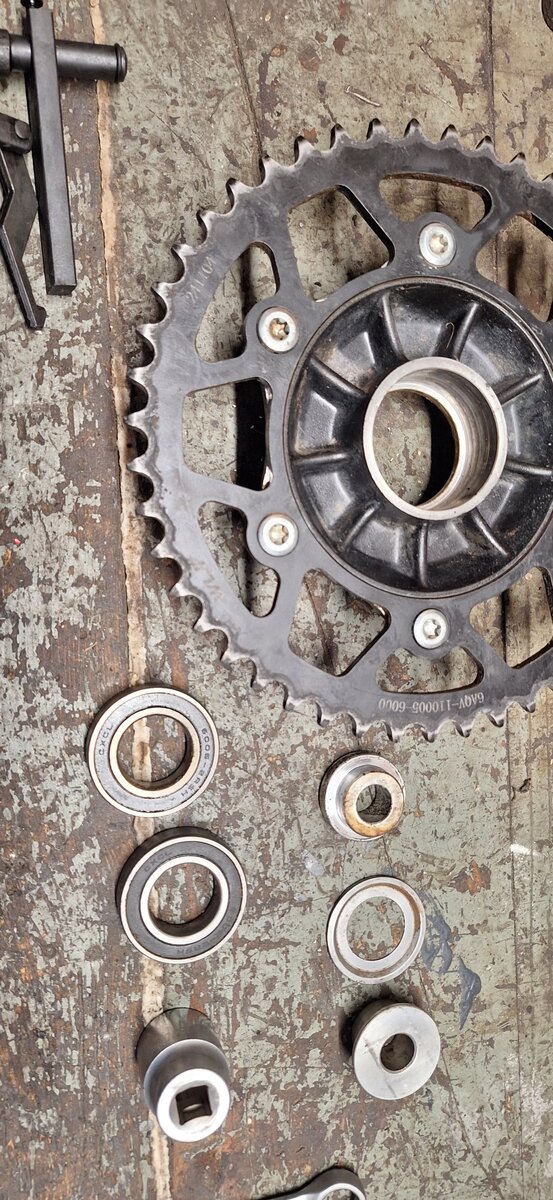

aca-pn 7306 Napisano Januar 1 Enduraš, 6699 postova Lokacija: Paracin Motocikl: 450MT Prijavi odgovor kao problematičan Prvo srecna svima nova godinama nas motori služe bez problema ! Krenuo sam sa zamenom lagera i naravno opet problemi. Naručio sam lagere i semeringe po Živketovom spisku i jadac, kod mog motora su drugačiji lageri u lancaniku. Idu dva lagera 6006 jedan do drugog. Nema semeringa, a nema ni zeger osigurača. Evo kako je kod mog motora raspored u lancaniku: Naravno, unutra je prošla voda posto nema semeringa, kineska logika kaze da semering ne treba, a moja kaze da mora da bude. Zato cu da modifikujem tako da cu umesto dva lagera ubaciti jedan, pa ce biti mesta da se ubaci i semering, potrebna dimenzija je 30x50x7(može i deblji). Eto posle kazete da su Japanci i Kinezi isto, kod Japanaca ne postoji takav propust - da stavis lagere u tocak bez semeringa, nema nikakve logike. Plus jedan isti model motora ima razlicite lagere u tocku, u zavisnosti od..... jbm li ga čega. U tocku zamenio lagere, stavio SKF, bili su maltene suvi Zato uvek otvorim nove lagere da dodam mast, otprilike 1/3 lagera se ubaci mast ne više od toga jer je kontraproduktivno, grejaće se i iscureti. 8 1 Citat Podeli ovaj odgovor sa prijateljima Link to post Share on other sites More sharing options...

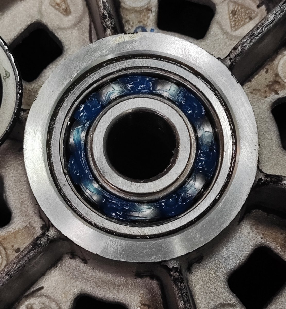

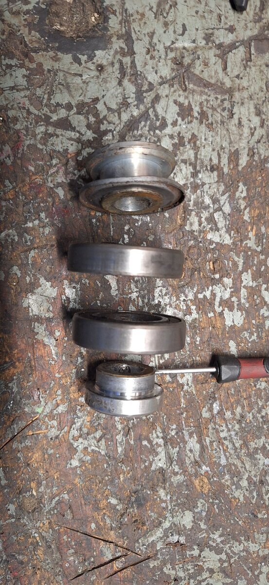

Rapax 202 Napisano Januar 1 (promenjeno) Svrati ponekad, 119 postova Lokacija: Beograd Motocikl: 450CL-C, 450MT, 525DSX Prijavi odgovor kao problematičan Hmmm. Izgleda da je tvoj sastavljan u petak pred kraj radnog vremena. Evo moj lager na točku posle 6500km. Ja sam na lančaniku imao jedan ležaj i semering naravno, ali nisam imao zeger. Na strani lančanika nema semeringa na točku (prema lančaniku), na drugoj strani gde je disk ima semering. Ali sve si u pravu, to ne sme to tako. Mnogima si sad ubacio crva Promenio Januar 1 član Rapax 2 Citat Podeli ovaj odgovor sa prijateljima Link to post Share on other sites More sharing options...
lemy 1486 Napisano Januar 1 Drug član, 1272 postova Lokacija: Novi Sad-Sabac Motocikl: Suzuki DR-Z400, KTM 790 adventure, KTM 390 Adventure R Prijavi odgovor kao problematičan Pitanje je da li si vizio off, kroz potoke, blato? Svaki ležaj sigurno ima mast ali se ona ispere vodom. Bez semeringa to nema šanse da radi Citat Podeli ovaj odgovor sa prijateljima Link to post Share on other sites More sharing options...

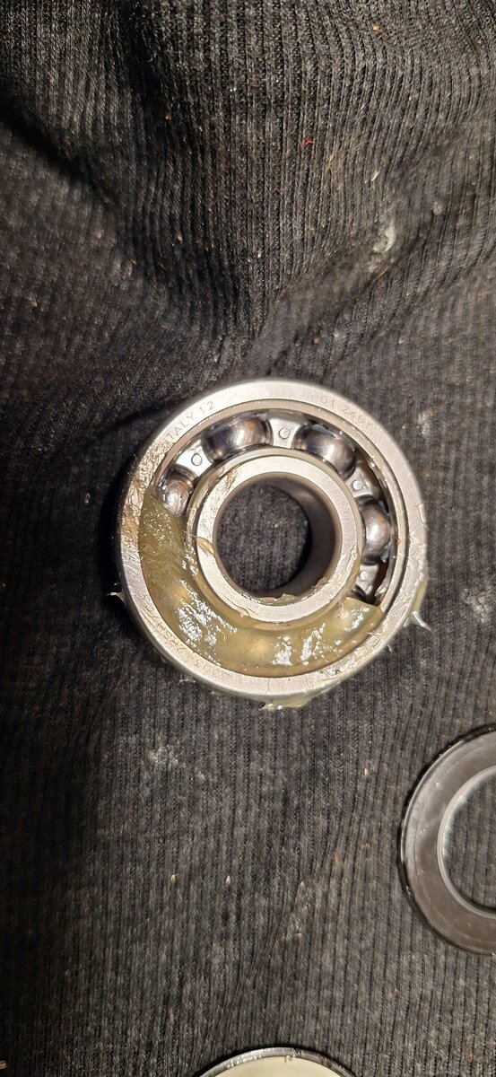

aca-pn 7306 Napisano Januar 1 Enduraš, 6699 postova Lokacija: Paracin Motocikl: 450MT Prijavi odgovor kao problematičan Ovi lageri koji su suvi su novi skf koje sam kupio, lageri koji su bili u tocku su imali masti. Kako sam uspeo da saznam postoje dve varijante nosaca lancanika, sa rupom za lager 6205 od 52mm i rupom za lager 6006 od 55mm kao kod mene. Takodje se razlikuju distanceri, kod prve varijante bi trebalo da je spoljni precnik distancera 26mm, a kod druge varijante spoljni precnik je 30mm. Osovina verujem da je ista kod obe varijante, 17mm. E sad od čega zavisi kakav ce biti na kom motoru, nisam uspeo da saznam. 2 Citat Podeli ovaj odgovor sa prijateljima Link to post Share on other sites More sharing options...
Gliga 7202 Napisano Januar 1 Advanced Member, 2457 postova Lokacija: Novi Sad Motocikl: KLE 500/Aprilia Tuareg 660 Prijavi odgovor kao problematičan Možda godište? Citat Podeli ovaj odgovor sa prijateljima Link to post Share on other sites More sharing options...

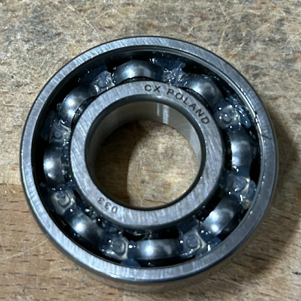

AnteK 718 Napisano Januar 2 (promenjeno) Drug član, 1427 postova Lokacija: okolica Osijeka, RH Motocikl: Tuareg 660 Prijavi odgovor kao problematičan On 1.1.2026. at 16:37, lemy je napisao: Svaki ležaj sigurno ima mast ali se ona ispere vodom. Vjeruj mi da zadnjih godina i nema, tj. vrlo često su ležajevi praktički suhi, bez obzira je 2Z ili 2RS. Ja u svom poslu praktički svakodnevno uprešavam ležajeve u kotače ( ne kotače motocikala ), tako da ih trošim nekoliko tisuća godišnje raznih dimenzija. Prošli tjedan sam kupio 2000 kom. 6204 ZZ, idem baš otvoriti jedan iz znatiželje. Update - nije suvo al nije da je podmazano kako treba. Klasika. Promenio Januar 2 član AnteK 2 Citat Podeli ovaj odgovor sa prijateljima Link to post Share on other sites More sharing options...
