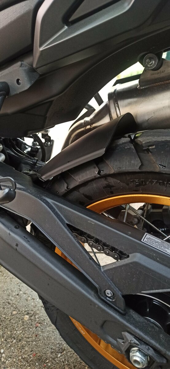

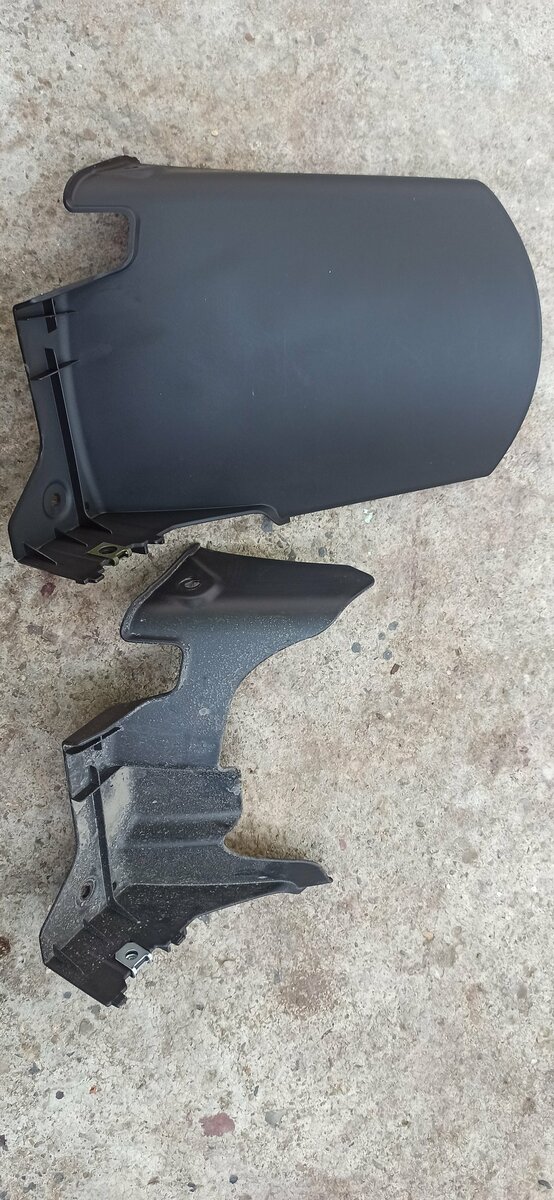

cvelei 67 Napisano Septembar 27, 2025 (promenjeno) U prolazu, 81 postova Lokacija: Aleksinac Motocikl: Peda tek 250, voge 525dsx Prijavi odgovor kao problematičan Mala nadogradnja zadnjeg blatobrana. Pa jedna vožnja Promenio Septembar 27, 2025 član cvelei Citat Podeli ovaj odgovor sa prijateljima Link to post Share on other sites More sharing options...

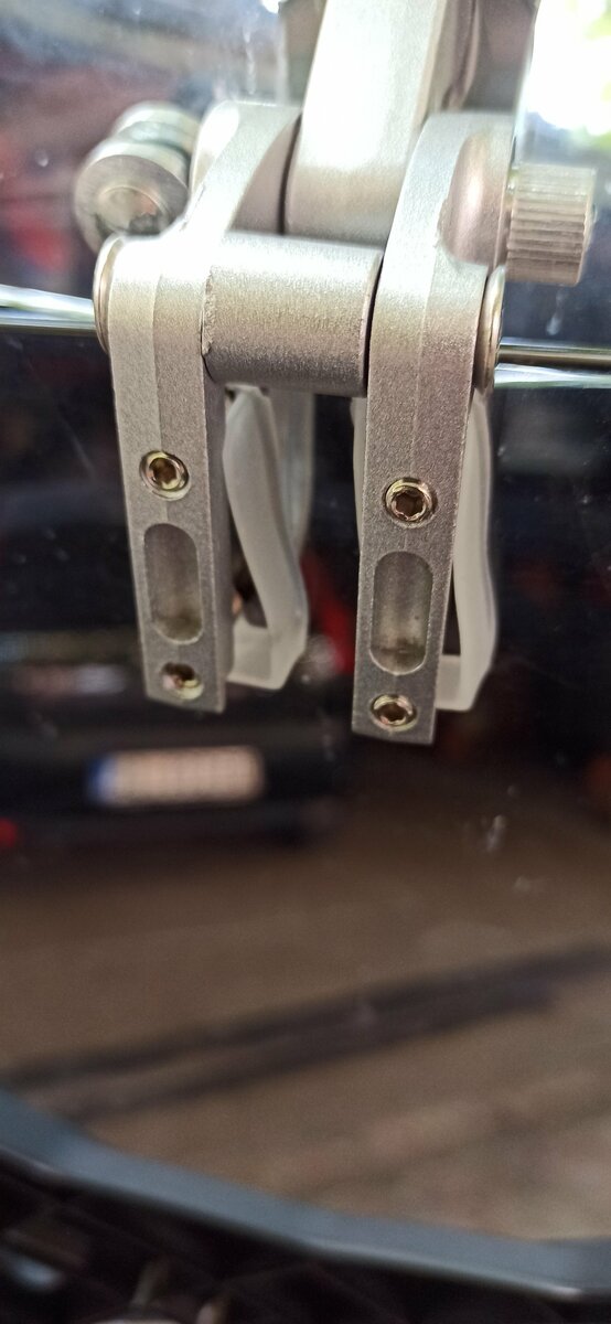

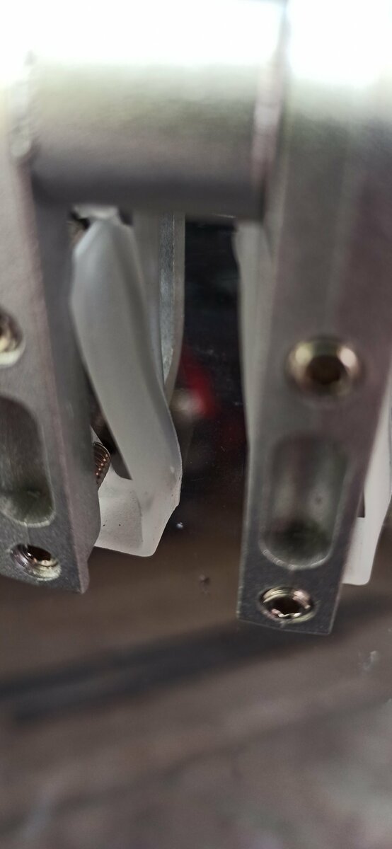

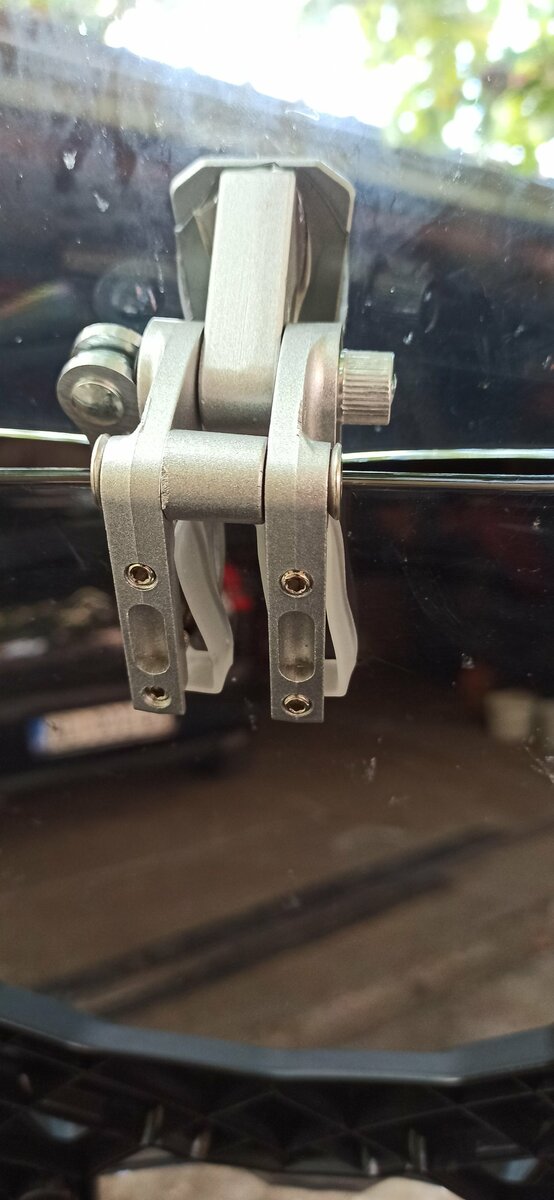

cvelei 67 Napisano Septembar 27, 2025 U prolazu, 81 postova Lokacija: Aleksinac Motocikl: Peda tek 250, voge 525dsx Prijavi odgovor kao problematičan Potrebna mi je pomoć i savet. Ugradio sam produžetak vizira, ali kad pokušam da stegnem šrafove koji treba da stegnu nosač za vizir ove male metalne podloške beže i u toku vožnje se pomere tako da šrafovi dolaze direktno na vizir. Koju i kakvu improvizaciju da odradim? Citat Podeli ovaj odgovor sa prijateljima Link to post Share on other sites More sharing options...
mick 5037 Napisano Septembar 27, 2025 Drug član, 3094 postova Lokacija: Beograd Motocikl: TRK502X, SVT650X...VOGE DS900X Prijavi odgovor kao problematičan Tu nema leka...prosto faličan dizajn. Pametnije je da odeš kod Ivana da ti uradi ili nov produžen kršteni vizir ili da ti uradi dodatni fiksni deflektor. Ili naručiš preko AE novi vizir i završiš posao... Citat Podeli ovaj odgovor sa prijateljima Link to post Share on other sites More sharing options...
Mladen0202 4 Napisano Septembar 27, 2025 U prolazu, 8 postova Lokacija: Niš Motocikl: Voge DS525X Prijavi odgovor kao problematičan Cvele, možda bi mogao da probaš da zabušiš mala udubljenja tu gde leže šrafovi na te podloške.. Označiš gde naležu šrafovi, uzmeš burgiju 4 ili 5mm i napraviš malo udubljenje. Koliko sam skontao iz Aleksinca si, pa ukoliko ti je potrebna pomoć slobodno se javi . Citat Podeli ovaj odgovor sa prijateljima Link to post Share on other sites More sharing options...
lukaimasa 216 Napisano Septembar 27, 2025 Svrati ponekad, 107 postova Lokacija: Beograd Motocikl: Scarabeo 300s, QJ SVT650X Prijavi odgovor kao problematičan Staviš gumene podloške umesto postojećih, možda... Citat Podeli ovaj odgovor sa prijateljima Link to post Share on other sites More sharing options...
nuk 731 Napisano Septembar 27, 2025 (promenjeno) Zainteresovan, 691 postova Lokacija: NS Motocikl: Voge SR3, Aprilia Scarabeo 125, Voge DS625X Prijavi odgovor kao problematičan Produženi vizir na Temu 50eur, ne isplati se zezati sa ovime Promenio Septembar 27, 2025 član nuk Citat Podeli ovaj odgovor sa prijateljima Link to post Share on other sites More sharing options...
