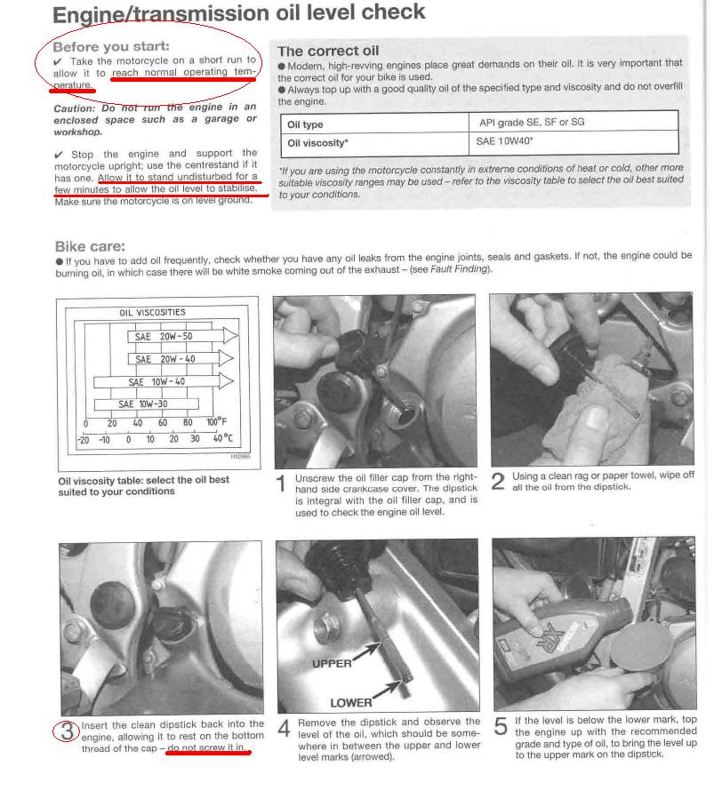

AcoHonda 76 Napisano Avgust 11, 2009 Svrati ponekad, 105 postova Lokacija: Cacak Motocikl: Honda Africa Twin , Kawasaki VN 1500 Classic Prijavi odgovor kao problematičan kako merite kolicinu ulja u talpi kad stoji kao u voznji ili kad stoji copavo ili na centralnom stenderu i koliko treba da bude zavijen saf od kontrole ulja pun navoj ili samo da se spusti i da li je gornja granica na meracu --imaju dve oznake odnosno ispupcenja od min do maksimuma --- optimalna kolicina ulja umotoru pozdrav i dug zivot od aca honde cacak Citat Podeli ovaj odgovor sa prijateljima Link to post Share on other sites More sharing options...
stefgi 21 Napisano Avgust 11, 2009 Svrati ponekad, 217 postova Lokacija: nbgd Prijavi odgovor kao problematičan Vozis motor, pustis malo da se ohladi, zamolis ortaka da sedne na njega i da ga drzi u uspravnom polozaju, odvrnes cep ulja, obrises, stavis ponovo, zavrnes do kraja ali bez natezanja, odvrnes, pogledas da li je izmedju te dve merice i pogledas koje je boje ulje. Ako je providno zuto znaci da ti je motor ko nov iznutra(naravno ne odmah po sipanju vec posle 1000 km npr). Najbolje je da imas ulja malo vise od pola izmedju dve merice...recimo 3/4 merice i cjeras masinu!!! poz Citat Podeli ovaj odgovor sa prijateljima Link to post Share on other sites More sharing options...

Hacky 1916 Napisano Avgust 11, 2009 Drug član, 777 postova Lokacija: Beograd Motocikl: Honda CBF 1000, Honda CRF 300 Rally Prijavi odgovor kao problematičan Vozis motor, pustis malo da se ohladi, zamolis ortaka da sedne na njega i da ga drzi u uspravnom polozaju, odvrnes cep ulja, obrises, stavis ponovo, zavrnes do kraja ali bez natezanja, odvrnes, pogledas da li je izmedju te dve merice i pogledas koje je boje ulje. Ako je providno zuto znaci da ti je motor ko nov iznutra(naravno ne odmah po sipanju vec posle 1000 km npr). Najbolje je da imas ulja malo vise od pola izmedju dve merice...recimo 3/4 merice i cjeras masinu!!! poz Prema Manual-u za TA i AT se ne zavrce cep, samo se pusti do navoja. Citat Podeli ovaj odgovor sa prijateljima Link to post Share on other sites More sharing options...
thelord 100 Napisano Avgust 11, 2009 Stomatolog na motoru, 1522 postova Lokacija: NBGD Motocikl: Svartpilen 401 Prijavi odgovor kao problematičan Cep se samo spusti na otvor! NE ZAVRCE SE!!! I slobodno nek bude blize gornjoj crti. Citat Podeli ovaj odgovor sa prijateljima Link to post Share on other sites More sharing options...
rista 31 Napisano Avgust 11, 2009 Svrati ponekad, 273 postova Lokacija: Blok 38 LatN44°48'57.18 LonE20°24'17.19 Motocikl: Honda XL600V Transalp 1987. Prijavi odgovor kao problematičan Cep se samo spusti na otvor! NE ZAVRCE SE!!! I slobodno nek bude blize gornjoj crti. Ovo je po manualu korektno merenje ulja. NE zavrce se cep. Citat Podeli ovaj odgovor sa prijateljima Link to post Share on other sites More sharing options...

thelord 100 Napisano Avgust 12, 2009 Stomatolog na motoru, 1522 postova Lokacija: NBGD Motocikl: Svartpilen 401 Prijavi odgovor kao problematičan Sve to pozitivno sto si naveo nije od manjka ulja. Dolij ulje nemoj da se igras, TA mozes samo unistiti manjkom ulja ili nekim sranjem od ulja. Citat Podeli ovaj odgovor sa prijateljima Link to post Share on other sites More sharing options...
boki.64 1973 Napisano Avgust 12, 2009 Drug član, 1856 postova Lokacija: NBgd Motocikl: Triumph Tiger 1050, Medlay 150 Prijavi odgovor kao problematičan Po prilicno sam se zabrinuo kada sam ovo procitao (da se sipka za merenje ne zavrce), ali takodje po manualu, u motor se sipa 2.4l ulja sa promenom foltra. Posto sam to uradio, proveri sam ulje i bilo je na sredini sipke...(sipku sam prethodno zasrafio ?!) Sada ste me bacili u brigu!! Citat Podeli ovaj odgovor sa prijateljima Link to post Share on other sites More sharing options...
thelord 100 Napisano Avgust 12, 2009 Stomatolog na motoru, 1522 postova Lokacija: NBGD Motocikl: Svartpilen 401 Prijavi odgovor kao problematičan Ne zavrce se 100%. Posto citas manual to ti i tamo pise. Da, u motor ide 2,4l sa promenom filtera. Da li si merio nivo ulja kada je motor zagrejan ili kad je hladan? Nivo se meri kada je motor zagrejan(dostigao radnu temperaturu) znaci ne par minuta rada u leru nego recimo 10ak minuta kreni stani voznje po gradu. Kada meris nivo hladnog ulja uvek ces ocitati daleko manji nivo nego sto zapravo jeste. Naravno podrazumeva se i da motor drzis odredjeno vreme u uspravnom polozaju, a ne ne copavoj kako bi se nivo izjednacio na obe strane motora. Citat Podeli ovaj odgovor sa prijateljima Link to post Share on other sites More sharing options...
termogedzo 57 Napisano Avgust 12, 2009 Bivši vlasnik Super Tenere, Afrike i Varadera, 398 postova Lokacija: Beograd Motocikl: ADV 350 Prijavi odgovor kao problematičan Ko hoće da zna koliki je nivo ulja u motoru će uvek meriti na hladnoj mašini, motor na centralnom štenderu ili pridržan da bude uspravan, i bez uvrtanja čepa. Metod sa zagrejanom mašinom kod Transalpa ne pali, budući da nema suv karter, kao što imaju npr. Super Tenere, XT modeli i slično. Drugim rečima, zagrejan Transalp će imati manje ulja na meraču nego kada je hladna mašina. Citat Podeli ovaj odgovor sa prijateljima Link to post Share on other sites More sharing options...
thelord 100 Napisano Avgust 12, 2009 Stomatolog na motoru, 1522 postova Lokacija: NBGD Motocikl: Svartpilen 401 Prijavi odgovor kao problematičan Ko hoće da zna koliki je nivo ulja u motoru će uvek meriti na hladnoj mašini, motor na centralnom štenderu ili pridržan da bude uspravan, i bez uvrtanja čepa. Metod sa zagrejanom mašinom kod Transalpa ne pali, budući da nema suv karter, kao što imaju npr. Super Tenere, XT modeli i slično. Drugim rečima, zagrejan Transalp će imati manje ulja na meraču nego kada je hladna mašina. Ko nema centralni mora da pridrzva motor uspravno. Iz iskustva ti kazem da ima manje hladan, e sad jbg. U manualu pise da se nivo ulja meri u masini kada dostigne radnu temperaturu. Citat Podeli ovaj odgovor sa prijateljima Link to post Share on other sites More sharing options...
thelord 100 Napisano Avgust 12, 2009 Stomatolog na motoru, 1522 postova Lokacija: NBGD Motocikl: Svartpilen 401 Prijavi odgovor kao problematičan Evo uputstva pa odlucite sami kako cete meriti. Za mene je uputstvo ipak No.1 a ko misli da bolje zna od proizvodjaca neka radi kako misli da je najbolje za njegov motor. Za one koji oce vecu sliku da vide Citat Podeli ovaj odgovor sa prijateljima Link to post Share on other sites More sharing options...
boki.64 1973 Napisano Avgust 12, 2009 Drug član, 1856 postova Lokacija: NBgd Motocikl: Triumph Tiger 1050, Medlay 150 Prijavi odgovor kao problematičan Hvala za ovo, sve! Nego kad smo kod ulja da pitam jos nesto, kolika je "normalna" potrosnja ulja? Ja sam za 4000 km dolio oko 0,5l ulja, ali po ovome vidim da nije dovoljno. Citat Podeli ovaj odgovor sa prijateljima Link to post Share on other sites More sharing options...
thelord 100 Napisano Avgust 12, 2009 Stomatolog na motoru, 1522 postova Lokacija: NBGD Motocikl: Svartpilen 401 Prijavi odgovor kao problematičan Hvala za ovo, sve! Nego kad smo kod ulja da pitam jos nesto, kolika je "normalna" potrosnja ulja? Ja sam za 4000 km dolio oko 0,5l ulja, ali po ovome vidim da nije dovoljno. TA ne bi trebalo da trosi ulje uopste normalno. Ja menjam ulje na 5-6k km i uvek menjam filter, kad god da proverim bilo to na 500km ili 4500km uvek je isti nivo otprilike. Citat Podeli ovaj odgovor sa prijateljima Link to post Share on other sites More sharing options...
