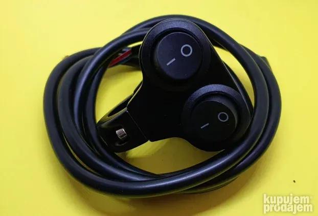

shoyyka 11928 Napisano Januar 29, 2024 Ne silazi, 3689 postova Lokacija: Arandjelovac-Darosava Motocikl: Džies Prijavi odgovor kao problematičan On 27. 1. 2024. at 20:22, the_doctor je napisao: Drugari, Ima neko ovakav prekidač viška? O'š ovakav? Dupli, na gur, ne preklop. 1 Citat Podeli ovaj odgovor sa prijateljima Link to post Share on other sites More sharing options...
the_doctor 10733 Napisano Januar 29, 2024 Drug član, 1067 postova Lokacija: Novi Beograd Motocikl: BMW R1200 GS - 2006 K25 Prijavi odgovor kao problematičan @shoyyka Opala! Može Koliko parica? Citat Podeli ovaj odgovor sa prijateljima Link to post Share on other sites More sharing options...
shoyyka 11928 Napisano Januar 29, 2024 Ne silazi, 3689 postova Lokacija: Arandjelovac-Darosava Motocikl: Džies Prijavi odgovor kao problematičan pre 2 minuta, the_doctor je napisao: @shoyyka Opala! Može Koliko parica? Nula dinara, a može i u evrima! Nego ovaj prekidač se navlači na korman, ne može drugačije,izliven... Ako hoćeš daj na PP adress... Citat Podeli ovaj odgovor sa prijateljima Link to post Share on other sites More sharing options...
the_doctor 10733 Napisano Januar 29, 2024 Drug član, 1067 postova Lokacija: Novi Beograd Motocikl: BMW R1200 GS - 2006 K25 Prijavi odgovor kao problematičan @shoyyka E bre. Baš mi se ne da. Ne odgovara ta opcija montaže. Hvala kao da si pomogao onda. Citat Podeli ovaj odgovor sa prijateljima Link to post Share on other sites More sharing options...
shoyyka 11928 Napisano Januar 29, 2024 Ne silazi, 3689 postova Lokacija: Arandjelovac-Darosava Motocikl: Džies Prijavi odgovor kao problematičan Ebiga... 1 Citat Podeli ovaj odgovor sa prijateljima Link to post Share on other sites More sharing options...
Blaza 15132 Napisano Januar 29, 2024 Ne silazi, 3259 postova Lokacija: Beograd, Bele Vode Motocikl: ex.Liberty 125, Scarabeo 400i, Kawa ER5, trenutno Honda CBF 600 SA Prijavi odgovor kao problematičan Ma, bre, skupo mu, a neće da kaže... 2 Citat Podeli ovaj odgovor sa prijateljima Link to post Share on other sites More sharing options...
