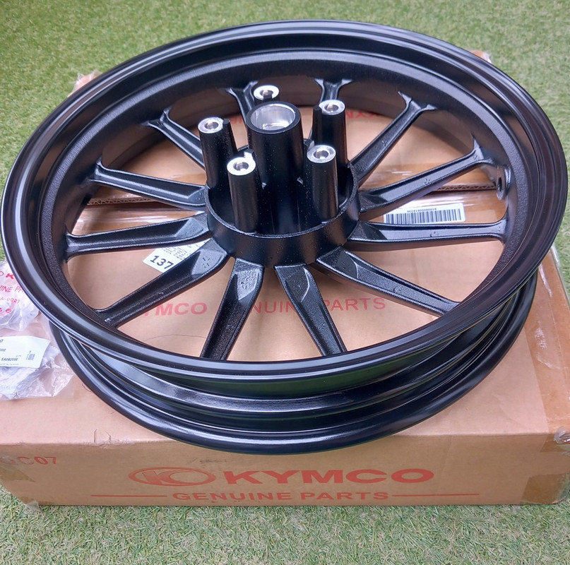

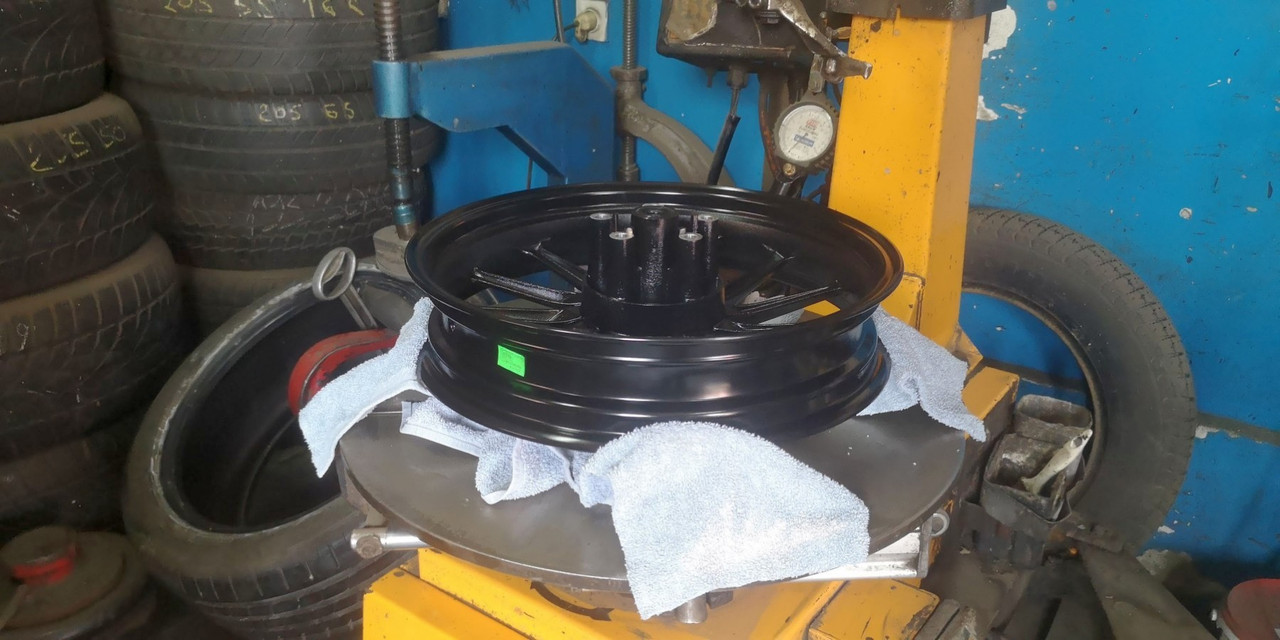

boza_kg 6894 Napisano Maj 19, 2023 (promenjeno) Ne silazi, 4981 postova Lokacija: Kragujevac Motocikl: Kymco Agility+ 300 Prijavi odgovor kao problematičan Agility u epizodi kriva felna Uleteo sam u rupčagu sa jedno 70-ak km na sat, začulo se PAM!, i epilog se vidi na slici ispod. Iskrivio sam felnu Ebiga, koliko god pazio, sra*a se dešavaju... Felna se nije iskrivila u osi, ni uvila, (što je vulkanizer kasnije potvrdio), točak ne zanosi niti vobluje, ali ovo ispupčenje mi ne da mira, kao da mi na čelu stoji! Ne mogu ja da se tripujem i mozgam da li će guma da ispušta ili neće, ili da mu nešto možda fali... Ispade da retko ko hoće da se bakće ispravljanjem felni za motore, nije jednostavna priča, nekoliko lokalaca što se bave ispravljanjem na autima me odbilo. Iscimao sam našeg dragog kolegu Nešu @N.F.S. za pomoć, čovek mi izašao u susret u roku od odmah, i to za vikend... Ispostavi se da je rizično da felna ispravlja improvizovanim alatima, pa to batalismo. A skuter mi treba svakodnevno, ne mogu mnogo da čekam, te rešim da naručim novu felnu, a staru naknadno da sredim i da je sačuvam za rezervu. Kakvi su nam putevi, bojim se zatrebaće. Naručio sam felnu od Dejana, dva ležaja za točak, i pride i kočione pločice, ko velim da će uskoro biti za zamenu. Nakon 10 dana od narudžbine, stiže mi paket sa taze delovima: Felna je 230€, 2 ležaja 20€, pločice po oko 30+€. Nije jeftino, ali opet, nije papreno, kako već zna da bude kod drugih proizvođača. Zato između ostalog volim Kymco. Sve može relativno brzo da se nabavi, original delovi, a da primereno košta. Neša se odmah bacio na posao, da zameni tj. namesti novu felnu. Zamolio sam ga da prekontroliše i kočioni sistem, da li trebaju i pločke da se menjaju i tako to, evo nekih od slika kako je to izgledalo: Ovo mi napisa naš virtuoz N.F.S u poruci, pa da ne parafraziram, prenosim citat: "Iz stare felne izbijen jedan lezaj (spakovan uz plocice) kako bih distancer cauru izvadio. Plocice na oba diska imaju 2/3 ferode, malte ne kao nove, kljesta sam samo ocistio, klipove vazduhom izduvao... Nikakvu radnju nisam preduzimao posto oba kljesta koce blago ukoso, obelezeno na slici, nije nista strasno ali umetanjem novih plocica nista dobili ne bi! Predlazem da se na kraju sezone kocioni sistem odradi, rasturi ceo, opere ocisti i sklopi, klizaci na sebi imaju fabricku mast, nisam hteo da diram. Sa stare felne su prepakovani semerinzi i caura/distancer izmedju lezajeva. Novi lezajevi zasticeni silikonskom mascu, usne semeringa takodje. Plocice posto sam skidao, par kocenja pazljivo dok svoje mesto "ne nadju. Novu felnu sam licno montirao kod vulkanizera, preko plastika i peskira, tako da nema nikakvih tragova, nov moto ventil (kratki) montiran, guma napumpana na 2.2bara, ti je po sebi podesi." Tada! Točak je ponovo zdrav i prav Ostaje mi još da doteram staru felnu kod dr@Satelis da mi je oporavi, i srce mi je onda na mestu Nije mi baš milo što mi je ova glupost neplanirano izbila parice iz džepa, ali sa druge strane, prezadovoljan sam kako je sve brzo i efikasno završeno. Posebnu zahvalnost dugujem Neši, potrudio se, kao da sam mu rod najrođeniji, a kako radi i rešava probleme, to je prava pesma! Ah, da, uzgred mi je rešio i ogrebotinu na auspuhu i šrafove za štitniku izduvne grane Hvala i svima vama što ovo čitate Promenio Maj 19, 2023 član boza_kg 3 1 Citat Podeli ovaj odgovor sa prijateljima Link to post Share on other sites More sharing options...
N.F.S. 26209 Napisano Maj 19, 2023 Integrisan, 10661 postova Lokacija: Kragujevac Motocikl: ---Honda--- Prijavi odgovor kao problematičan ... i sve to sa zakljucanim guvernalom u poziciji sa slike Bilo mi je zadovoljstvo Bozo 1 Citat Podeli ovaj odgovor sa prijateljima Link to post Share on other sites More sharing options...
boza_kg 6894 Napisano Maj 19, 2023 Ne silazi, 4981 postova Lokacija: Kragujevac Motocikl: Kymco Agility+ 300 Prijavi odgovor kao problematičan Da zaboravio sam da Neši ostavim ključ Glupi WiFi, ostade mi u džepu... Citat Podeli ovaj odgovor sa prijateljima Link to post Share on other sites More sharing options...
BaneNS 201 Napisano Maj 19, 2023 Svrati ponekad, 207 postova Lokacija: Novi Sad Motocikl: BMW F800GS Prijavi odgovor kao problematičan A zar nije mogla felna da se ispravi, zašto novu? Citat Podeli ovaj odgovor sa prijateljima Link to post Share on other sites More sharing options...
Loshmi82 407 Napisano Maj 19, 2023 Drug član, 1155 postova Lokacija: Beograd, Vracar... Novi Sad Motocikl: Pojela maca... Prijavi odgovor kao problematičan Meni je gotovo ista felna bila na Fazeru (mozda za nijansu manje)...tako sam ga kupio... Planirao sam da sredim...medjutim posle nekog vremena prestalo je da mi smeta... Potrosio 2 para guma... Nikad ni najmanji problem nisam imao..osim estetike.. Citat Podeli ovaj odgovor sa prijateljima Link to post Share on other sites More sharing options...
boza_kg 6894 Napisano Maj 19, 2023 Ne silazi, 4981 postova Lokacija: Kragujevac Motocikl: Kymco Agility+ 300 Prijavi odgovor kao problematičan Nisam znao ko to može da mi ispravi kako valja, naknadno od dobrih ljudi sa foruma sam dobio info. Pretpostavljam da se čeka na red, pa da može da potraje dok se ne sredi, a meni skuter treba svaki dan, a i bolu me živci Sve u svemu, s obzirom da sam iz prve ruke saznao kako je lako iskriviti felnu, stara će biti u rezervi. Citat Podeli ovaj odgovor sa prijateljima Link to post Share on other sites More sharing options...
boza_kg 6894 Napisano Maj 19, 2023 Ne silazi, 4981 postova Lokacija: Kragujevac Motocikl: Kymco Agility+ 300 Prijavi odgovor kao problematičan pre 2 minuta, Loshmi82 je napisao: Meni je gotovo ista felna bila na Fazeru (mozda za nijansu manje)...tako sam ga kupio... Nikad ne bih kupio motorin sa krivom felnom Ima gi raznih. Citat Podeli ovaj odgovor sa prijateljima Link to post Share on other sites More sharing options...
BaneNS 201 Napisano Maj 19, 2023 (promenjeno) Svrati ponekad, 207 postova Lokacija: Novi Sad Motocikl: BMW F800GS Prijavi odgovor kao problematičan Ne znam, ali u Novom Sadu ima više vulkanizera koji ispravljaju alu felne. Ako je jako oštećena i peskiraju i plastificiraju ponovo. Bude kao nova. Drug je radio na kolima, ništa se ne primeti. Platio je 70 eura sve to. Promenio Maj 19, 2023 član BaneNS Citat Podeli ovaj odgovor sa prijateljima Link to post Share on other sites More sharing options...
Loshmi82 407 Napisano Maj 19, 2023 Drug član, 1155 postova Lokacija: Beograd, Vracar... Novi Sad Motocikl: Pojela maca... Prijavi odgovor kao problematičan Zasto? Pa desilo se upravo to sto i tebi...pogodjena rupa... Motor maltene nov bio...nesto malo preko 5000km.. Citat Podeli ovaj odgovor sa prijateljima Link to post Share on other sites More sharing options...
boza_kg 6894 Napisano Maj 19, 2023 Ne silazi, 4981 postova Lokacija: Kragujevac Motocikl: Kymco Agility+ 300 Prijavi odgovor kao problematičan Oke, aj raspitaj se dal rade felne na motorima. Citat Podeli ovaj odgovor sa prijateljima Link to post Share on other sites More sharing options...
BaneNS 201 Napisano Maj 19, 2023 Svrati ponekad, 207 postova Lokacija: Novi Sad Motocikl: BMW F800GS Prijavi odgovor kao problematičan Pa tako je sve jedno koja je felna, vidi ko radi i pošalji. Nemoj slučajno da bacaš felnu. Izguglaj ko radi u tvojoj blizini. Citat Podeli ovaj odgovor sa prijateljima Link to post Share on other sites More sharing options...
