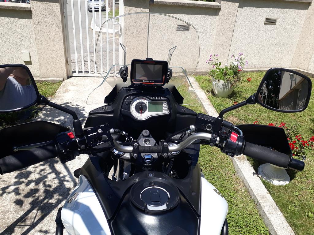

saxi 744 Napisano Octobar 13, 2021 Drug član, 1738 postova Lokacija: Beograd Motocikl: Kilo Smor L8 Prijavi odgovor kao problematičan drugari, da li je neko imao problem sa fabrickim kormanom za model 2017 u pogledu ergonomije? nekako rucke previse idu unazad, tako da zglob sake ne pada pod prirodnim uglom vec se nekako izvrce ka vani... ima neko da je menjao ili izradjivao custom?Na svim Smorovima od početka proizvodnje do danas je volan tiha patnja i muka, uzan, tanjusan, nikakav, ali vremenom su znalci došli do toga da se lako otpuste sajle, promeni korman za male pare, LSL iz Luisa brdo njih stavilo, imas obde u temi i tačne oznake, e sa njim je Smorić sasvim drugi konjić sa kojim se lakše i ugodnije upravlja Citat Podeli ovaj odgovor sa prijateljima Link to post Share on other sites More sharing options...
vladmoll 701 Napisano Octobar 14, 2021 Zainteresovan, 501 postova Lokacija: Valjevo Motocikl: QJ motor svt 650 x Prijavi odgovor kao problematičan korman TRW 154 je taj što su mnogi ugradili, i svi kažu da je puno bolje, a možeš sam promeniti nema tu da se nešto pogreši Citat Podeli ovaj odgovor sa prijateljima Link to post Share on other sites More sharing options...
TAZZ 1529 Napisano Octobar 14, 2021 Drug član, 1144 postova Lokacija: Beograd Motocikl: EX - V - STROM 1000 2003 Bumblebee............. EX - V - STROM 1000 L4...................................... NOW - VOGE 900DSX NEW Prijavi odgovor kao problematičan LSL X02 ovo ja imamSent from my Žaomi Pokahontas F46 using Tapatalk Citat Podeli ovaj odgovor sa prijateljima Link to post Share on other sites More sharing options...
dzoniika 0 Napisano Octobar 14, 2021 U prolazu, 8 postova Lokacija: beograd Motocikl: suzuki v strom Prijavi odgovor kao problematičan Hvala ljudi, moracu to do sledece sezone da zamenim, inace cu uskoro imati zglobove sezdesetogodisnjaka iako sam tek na pola puta. Citat Podeli ovaj odgovor sa prijateljima Link to post Share on other sites More sharing options...
Milanezi 2699 Napisano Octobar 14, 2021 Drug član, 1648 postova Motocikl: SUZUKI (V-Strom 650, Address 125) Prijavi odgovor kao problematičan Probaj da podigneš korman na gore, možda ti je samo prenizak pa zato osećaš pritisak na rukama. Pre će biti da je to u pitanju, ako to ne pomogne onda zameni korman. Taj trw/lucas imaš u Louisu, a kod nas na KP i u Kraljevu moto cross-u. Ja sam menjao na prethodnom stromu i lepši je osećaj u vožnji od fabričkog. Nije neka nauka zameniti ga ali ima posla dok se sve razmontira i ponovo vrati. Moraćeš da bušiš rupe za one trnove koji drže prekidače sa leve i desne strane na svom mestu. Meni je @saxi poklonio taj korman sa svog bivšeg pa je imao te proreze za prekidače i nisam se zajebavao oko toga. Takodje, mislim da ćeš morati i da razbušuješ unutrašnjost sa oba kraja kormana da bi mogli da stanu fabrički tegići. Sećam se da sam nosio kod strugara da razbuši. Evo par fotki sa mog prethodnog stroma: fabrički Trw korman 2 Citat Podeli ovaj odgovor sa prijateljima Link to post Share on other sites More sharing options...
dzoniika 0 Napisano Octobar 14, 2021 U prolazu, 8 postova Lokacija: beograd Motocikl: suzuki v strom Prijavi odgovor kao problematičan Definitivno je samo do ugla pod kojim stoje rucke. Dovoljno je visok da sedim bez naginjanja napred i opterecivanja tezinom, ali je zglob konstantno u neprirodnom polozaju. Bojim se samo da ce mi, kad kupim novi, posto je ispravljeniji, tad zapravo i postati malo dalji i vrv cu se naginjati napred, al kontam da moze sa podizacima kormana da se resi. Citat Podeli ovaj odgovor sa prijateljima Link to post Share on other sites More sharing options...
TAZZ 1529 Napisano Octobar 14, 2021 Drug član, 1144 postova Lokacija: Beograd Motocikl: EX - V - STROM 1000 2003 Bumblebee............. EX - V - STROM 1000 L4...................................... NOW - VOGE 900DSX NEW Prijavi odgovor kao problematičan A da skineš i zaravniš uglove?Jednostavno ga ispraviš...Sent from my Žaomi Pokahontas F46 using Tapatalk Citat Podeli ovaj odgovor sa prijateljima Link to post Share on other sites More sharing options...
Andrej_Hotstepper 9135 Napisano Octobar 14, 2021 Ne silazi, 3697 postova Lokacija: NS Motocikl: Versys 1000 Kiklop aka Belka, Sym ST200 aka Robb Prijavi odgovor kao problematičan Svi Japanski motori imaju taj odvratan odvratan oblik i ugao. Ja sam se preporodio kad sam zamenio korman na CB500. Fejzer 600 vozio jednu sezonu, takođe užas. FZS1000 vozio par dana užas živi posle probao od druga sa drugim kormanom i tvrdim da je to jedino što bi menjao na njemu. Vstrom 1000, provozao jedno pre podne, ista priča... Neverovatno koliko je bitno za osećaj i dojam o motoru. PS. Ovaj TRW mi se jako sviđa. I koje su to ručice? Citat Podeli ovaj odgovor sa prijateljima Link to post Share on other sites More sharing options...
Milanezi 2699 Napisano Octobar 14, 2021 Drug član, 1648 postova Motocikl: SUZUKI (V-Strom 650, Address 125) Prijavi odgovor kao problematičan Fabričke su ručice, preko njih stavljene grip puppies. Citat Podeli ovaj odgovor sa prijateljima Link to post Share on other sites More sharing options...
Boqy 133 Napisano Octobar 14, 2021 Svrati ponekad, 279 postova Lokacija: Beograd Motocikl: 450MT Prijavi odgovor kao problematičan Taj ugao ima svoju svrhu, meni smeta da vozim onako kako sam navikao sa ravnim kormanom, ali to ne znači da je greška u konstrukciji. 1 Citat Podeli ovaj odgovor sa prijateljima Link to post Share on other sites More sharing options...
zdjelarm 192 Napisano Octobar 14, 2021 Zdjelarm, 160 postova Lokacija: Vračar Motocikl: Honda Africa Crf 1000 adv Prijavi odgovor kao problematičan Probaj da podigneš korman na gore, možda ti je samo prenizak pa zato osećaš pritisak na rukama. Pre će biti da je to u pitanju, ako to ne pomogne onda zameni korman. Taj trw/lucas imaš u Louisu, a kod nas na KP i u Kraljevu moto cross-u. Ja sam menjao na prethodnom stromu i lepši je osećaj u vožnji od fabričkog. Nije neka nauka zameniti ga ali ima posla dok se sve razmontira i ponovo vrati. Moraćeš da bušiš rupe za one trnove koji drže prekidače sa leve i desne strane na svom mestu. Meni je @saxi poklonio taj korman sa svog bivšeg pa je imao te proreze za prekidače i nisam se zajebavao oko toga. Takodje, mislim da ćeš morati i da razbušuješ unutrašnjost sa oba kraja kormana da bi mogli da stanu fabrički tegići. Sećam se da sam nosio kod strugara da razbuši. Evo par fotki sa mog prethodnog stroma: fabrički Trw korman Gledam korman i sada sam teh shvatio. Pa ovaj motor je skretao kod Tome i Nade zbog nosaca telefona koji je pravio disbalsns, te je motor vukao na levo.Saxi to nema pa je zbog toga stalno kukao, ali ipak prihvatao pauzu kako bi se odmorio od jahanja tvrde hiljadsrke Sent from my iPhone using Tapatalk 1 1 Citat Podeli ovaj odgovor sa prijateljima Link to post Share on other sites More sharing options...
bdada 16921 Napisano Octobar 14, 2021 moto merkat °°, 5031 postova Lokacija: Šid Motocikl: Yamaha TDM 3VD Prijavi odgovor kao problematičan @Andrej_Hotstepper preporuka za Pro Grip 722, gumene presvucene sundjerom, savrsen osecaj. 1 Citat Podeli ovaj odgovor sa prijateljima Link to post Share on other sites More sharing options...

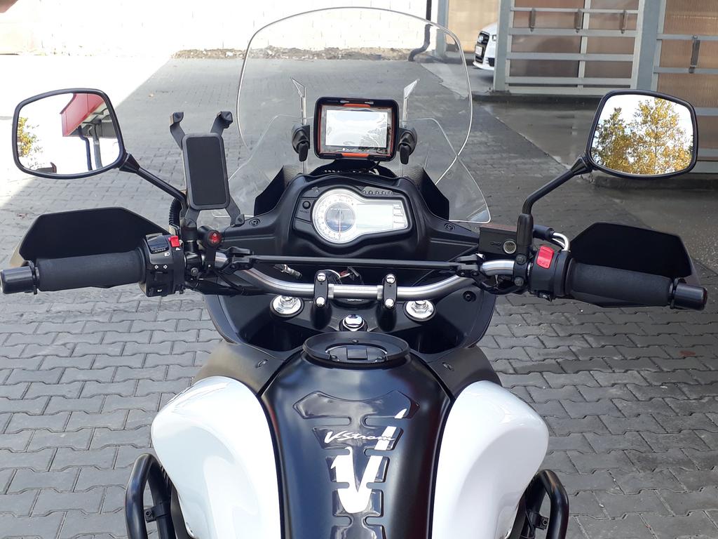

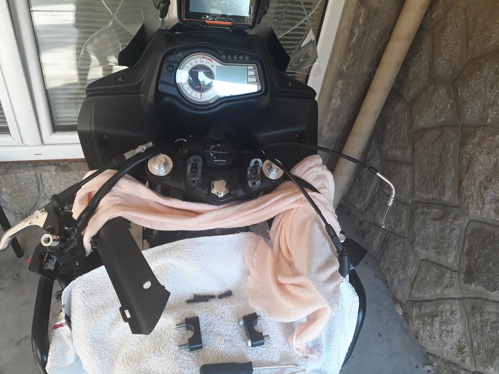

TngCngShop 54 Napisano Octobar 17, 2021 (promenjeno) U prolazu, 64 postova Lokacija: Pančevo Motocikl: Suzuki V-Strom 650 xt Prijavi odgovor kao problematičan Napravljen nosač za pomoćna svetla rešena instalacija, prekidač. Montiran Givi crash bar. Ostalo rešiti korman, ići će trw154. Promenio Octobar 17, 2021 član TngCngShop 4 Citat Podeli ovaj odgovor sa prijateljima Link to post Share on other sites More sharing options...
