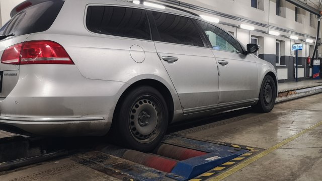

Sharky - Alex 8124 Napisano Avgust 29, 2021 Drug član, 2305 postova Lokacija: Beograd-Borča Motocikl: CFmoto 800MT Prijavi odgovor kao problematičan Našpanujes malo zadnji trap pa ako su svetla previse niska stlujes ih sa po nekim dzakom cementa u gepek 1 Citat Podeli ovaj odgovor sa prijateljima Link to post Share on other sites More sharing options...
Blaza 15181 Napisano Avgust 29, 2021 Integrisan, 3266 postova Lokacija: Beograd, Bele Vode Motocikl: ex.Liberty 125, Scarabeo 400i, Kawa ER5, trenutno Honda CBF 600 SA Prijavi odgovor kao problematičan Znači, ovaj Punto je skoro pa potpuno ispravan, a pao je zbog farova koje nemaš gde da proveriš...svako može da priđe zidu i da "otprilike" našteluje, ali kako znati da li je to dovoljno... E, muka mi je od ovog snimka...pazi, obd konektor, da vidimo ima li memorisanih grešaka... Treba uvesti reda u saobraćaju, ima mnogo vozila koja su poluispravna, i koja se mogu srediti, ima i mnogo krševa koje treba skloniti sa puteva, ali ovo što se radi je, ne znam kako da kažem, a da ne budem prost... 6 Citat Podeli ovaj odgovor sa prijateljima Link to post Share on other sites More sharing options...
Blaza 15181 Napisano Avgust 29, 2021 (promenjeno) Integrisan, 3266 postova Lokacija: Beograd, Bele Vode Motocikl: ex.Liberty 125, Scarabeo 400i, Kawa ER5, trenutno Honda CBF 600 SA Prijavi odgovor kao problematičan Nekada davno, sećam se dobro, dođem na tehnički sa fićom. Između ostalog, čikica gurne sondu u auspuh, ja gledam, klinac, šta će sad ? Kaže, loša smeša, dimi. Digne haubu, izvadi šrafciger iz džepa i našteluje karburator. "Sad je dobro". Proveri farove, nije mu teško da mi skine rozetnu sa levog fara i našteluje snop kako treba... A ovo sad ? Mislim da se takav čikica više ne rađa. A i ne sme da pomogne. Snimiće ga kamera ! Promenio Avgust 29, 2021 član Blaza Dopuna 6 1 Citat Podeli ovaj odgovor sa prijateljima Link to post Share on other sites More sharing options...
mrle 10829 Napisano Avgust 29, 2021 nekrunisani kralj moto cigana, 3330 postova Lokacija: Banovo brdo, Juzni Beograd... Motocikl: 4x4 Prijavi odgovor kao problematičan Pre 4 sati, gebee&co je napisao: Eto još jedan razlog da te zeznu na teh. samo neko sedne pozadi. A automobili kao npr. Ksantia, Pikaso... koliko god da ga opteretiš, on zadržava isti klirens. Citat Podeli ovaj odgovor sa prijateljima Link to post Share on other sites More sharing options...
bdada 16995 Napisano Avgust 29, 2021 moto merkat °°, 5033 postova Lokacija: Šid Motocikl: Yamaha TDM 3VD Prijavi odgovor kao problematičan Ne znam sta bih rekao za ovu nivelaciju svetala, potrazio sam regloskope par proizvodjaca i na svakom isto uputstvo: ravna povrsina, neoptereceno vozilo, propisan pritisak pneumatika ... I gde nadjose 70 kg, za prosecnu tezinu vozaca uzima se 75kg i 68kg za putnike, takodje koji je smisao opteretiti vozilo a da to nije na mestu vozaca (kao u slucaju testiranja kocnica). Ili sto @mrle kaze, u Citroene sa hidraulicnim vesanjem mozes slona staviti, stoji isto. Takodje kolega je lose objasnio dimenzije guma, ukoliko se sumnja u dimenziju proveri se, ukoliko nema nalepnicu preporuceno koristenje neta, model, motor i dobijes sta sme od-do a ne da ne dira i ne viri. Zadnji brisac! Pravilnik kaze: svi uredjaji moraju biti homologovani i ispravni. (Skratio sam definiciju) Onda stigne neki dopis da ne mora, spominjao sam vec: sud ne priznaje dopise, samo pravilnik! Ne moram dalje objasnjavati. Ne gledam ove emisije ali se razmisljam da pisem Alvirovicu, sada se setili da koriguju cene tehnickog a ponovno uvaljivanje opreme po visokim cenama, visestruko poskupljenje bazdarenja .... i jos masu stvari da se dodje do tehnickog su izostavili. Vec sam spominjao- MUP pisao svim teh. pregledima da posalju cene i vreme cekanja! Sta to njih briga, moje je da na istaknutu cenu platim pdv a to nije posao mupa. 1 Citat Podeli ovaj odgovor sa prijateljima Link to post Share on other sites More sharing options...
Sharky - Alex 8124 Napisano Avgust 29, 2021 Drug član, 2305 postova Lokacija: Beograd-Borča Motocikl: CFmoto 800MT Prijavi odgovor kao problematičan Dace bog da zazivi ovo sa kontrolom farova da ne vozim vise zaslepljen na svaka 2-3 minuta. Da se ne lazemo, nije stelovanje farova nuklearna fizika. Upali svetla nocu, udalji se nekih 20-30 metara i pogledaj u farove, ako te zaslepe znaci da su visoki, ako ne vidis nista dok vozis a farovi cisti i ispravni znaci da su niski ili bacaju u stranu. A svi mi vozimo bar jednom u par meseci po magli gde se lepo vidi gde koji far baca. 2 1 Citat Podeli ovaj odgovor sa prijateljima Link to post Share on other sites More sharing options...

zaludan 12758 Napisano Avgust 30, 2021 4_tocka_i_karoserija, 2393 postova Lokacija: N44 37.451 E20 22.527 Motocikl: - Prijavi odgovor kao problematičan Ovaj Alvirovićev pokušaj objašnjavanja odmah daje sveukupnu sliku i priliku stanja naše države - u delu kad pričaju o ručnoj/parkirnoj kočnici, Alvirović i ovaj tehničar se složiše da postoje automobili na kojima nije moguće izvršiti merenja (ne znam u čemu je problem, ali tako rekoše). Drugim rečima, mi u državnom sistemu imamo ljude zaposlene na odgovornim mestima, po logici stvari stručne, kojima je posao da donose propise (zakone, uredbe...) kojima se upravlja celom državom. I, takav stručnjak napravi neki propis koji nije funkcionalan u danu donošenja. Na stranu nelogičnosti tipa različita pravila za vozila u zavisnosti od datuma prve registracije??? Ja za veću budalaštinu nikad nisam čuo. Nego, opet - propis koji nije funkcionalan u danu stupanja na snagu. I tako. Citat Podeli ovaj odgovor sa prijateljima Link to post Share on other sites More sharing options...

bdada 16995 Napisano Avgust 30, 2021 moto merkat °°, 5033 postova Lokacija: Šid Motocikl: Yamaha TDM 3VD Prijavi odgovor kao problematičan @zaludan dobro zapazanje, presli su preko toga da kazem trceci a postoji ozbiljan problem/propust u ispitivanju kocionog sistema. Problem je sto nece svaka parkirna kocnica da se aktivira jer vozilo detektuje okretanje tockova, misli da je vozilo u pokretu a posto sila na komandu nije kontrolisana (radi na principu off/on) pa mu je to zastita. Kod nekih vozila moze kada je ugaseno, kod nekih kada se ugasi vozilo aktivira je sam ali je problem taj da kada se valjci aktiviraju ne mozes kociti odma nego aparat odbroji neke tri sekunde pa signalizira kada pocinje kocenje i taj tajming moras pogoditi sa tajmingom kada vozilo aktivira komandu ... sve u svemu ozbiljan propust za koji verujem da postoji resenje koje nije zrenutno dostupno a kada se pojavi verovatno ce kostati sto dukata. Bitno je da su skoro ushiceni konstatovali da zadnji brisac moze biti badrljica koja visi a ne mogu vas srusiti. Obzirom na trenutnu ozbiljnost teme dosta je amaterski uradjeno, posebno sto je emisija "specijalizovana" i umesto da je akcenat stavljen na propuste pravilnika bave se (za mene) tracarenjem, narocito smeta koristenje pogresne terminologije u specijalizovanoj emisiji (pred sirokim narodnim masama ) tipa kociono ulje! 2 Citat Podeli ovaj odgovor sa prijateljima Link to post Share on other sites More sharing options...
zaludan 12758 Napisano Avgust 31, 2021 4_tocka_i_karoserija, 2393 postova Lokacija: N44 37.451 E20 22.527 Motocikl: - Prijavi odgovor kao problematičan @bdada ček, ako sam dobro razumeo, po ovome: Pre 14 sati, bdada je napisao: @zaludan dobro zapazanje, presli su preko toga da kazem trceci a postoji ozbiljan problem/propust u ispitivanju kocionog sistema. Problem je sto nece svaka parkirna kocnica da se aktivira jer vozilo detektuje okretanje tockova, misli da je vozilo u pokretu a posto sila na komandu nije kontrolisana (radi na principu off/on) pa mu je to zastita. Kod nekih vozila moze kada je ugaseno, kod nekih kada se ugasi vozilo aktivira je sam ali je problem taj da kada se valjci aktiviraju ne mozes kociti odma nego aparat odbroji neke tri sekunde pa signalizira kada pocinje kocenje i taj tajming moras pogoditi sa tajmingom kada vozilo aktivira komandu ... sve u svemu ozbiljan propust za koji verujem da postoji resenje koje nije zrenutno dostupno a kada se pojavi verovatno ce kostati sto dukata. Bitno je da su skoro ushiceni konstatovali da zadnji brisac moze biti badrljica koja visi a ne mogu vas srusiti. Obzirom na trenutnu ozbiljnost teme dosta je amaterski uradjeno, posebno sto je emisija "specijalizovana" i umesto da je akcenat stavljen na propuste pravilnika bave se (za mene) tracarenjem, narocito smeta koristenje pogresne terminologije u specijalizovanoj emisiji (pred sirokim narodnim masama ) tipa kociono ulje! vi "parkirnu" kočnicu bukvalno testirate kao "ručnu"?? Tj. simulirate da je auto u pokretu, pa je onda aktivirate?? Ono, kao, u potpunoj suprotnosti sa onim šta joj je svrha??? Kako je to uopšte moguće?? Molim te reci mi da sam pogrešno razumeo Citat Podeli ovaj odgovor sa prijateljima Link to post Share on other sites More sharing options...
grafigo 3873 Napisano Avgust 31, 2021 Drug član, 979 postova Lokacija: Valjevo Motocikl: Versys vel'ki, zeleni. Prijavi odgovor kao problematičan Parkirna je ujedno i pomocna kocnica. Citat Podeli ovaj odgovor sa prijateljima Link to post Share on other sites More sharing options...
bdada 16995 Napisano Avgust 31, 2021 moto merkat °°, 5033 postova Lokacija: Šid Motocikl: Yamaha TDM 3VD Prijavi odgovor kao problematičan Pre sat vremena, zaludan je napisao: Molim te reci mi da sam pogrešno razumeo Pogresno si razumeo al' si dobro shvatio valjci se vrte samo 3km/h tako da je to ok sa te strane ali vozila i 1km/h beleze kao kretanje pa ne dozvoljavaju aktiviranje. Citat Podeli ovaj odgovor sa prijateljima Link to post Share on other sites More sharing options...
boki.64 1973 Napisano Avgust 31, 2021 Drug član, 1856 postova Lokacija: NBgd Motocikl: Triumph Tiger 1050, Medlay 150 Prijavi odgovor kao problematičan Pre 2 sati, zaludan je napisao: ... ček, ako sam dobro razumeo, vi "parkirnu" kočnicu bukvalno testirate kao "ručnu"?? Tj. simulirate da je auto u pokretu, pa je onda aktivirate?? Ono, kao, u potpunoj suprotnosti sa onim šta joj je svrha??? Kako je to uopšte moguće?? Molim te reci mi da sam pogrešno razumeo Па увек је тако тестирана, како да се провери да ли уопште ради док ауто стоји, да га гурају? 1 Citat Podeli ovaj odgovor sa prijateljima Link to post Share on other sites More sharing options...
JevtaNS 2029 Napisano Avgust 31, 2021 Drug član, 2979 postova Lokacija: Novi Sad Motocikl: strom 650 Prijavi odgovor kao problematičan Pa uključe kočnicu i poteraju valjke koji izmere sile Citat Podeli ovaj odgovor sa prijateljima Link to post Share on other sites More sharing options...
zaludan 12758 Napisano Avgust 31, 2021 4_tocka_i_karoserija, 2393 postova Lokacija: N44 37.451 E20 22.527 Motocikl: - Prijavi odgovor kao problematičan Pre 1 sat, bdada je napisao: ... ali vozila i 1km/h beleze kao kretanje pa ne dozvoljavaju aktiviranje. Ja vozim 17 god star auto i ne mogu da aktviram "ručnu" dok sam u pokretu, i naše vlasti donose nove propise koji to ne predviđaju? Drugim rečima, trebao bi neko stvarno stručan da prođe kroz taj pravilnik i da sastavi spisak da se svi krstimo Pre sat vremena, boki.64 je napisao: Па увек је тако тестирана, како да се провери да ли уопште ради док ауто стоји, да га гурају? Pa jeste, ali to "uvek" je iz vremena kad smo vozii Fiće, Yugiće, Golfove dvice... Moj auto samo što nije za otpad, a propisana procedura ga ne uzima u obzir? Pre 3 sati, grafigo je napisao: Parkirna je ujedno i pomocna kocnica. Ne samo da odavno tehnološki nije (kod mnogih automobila je nemoguće aktivirati u toku vožnje), već je i na automobilima gde je moguće, opasno aktivirati ručnu kočnicu, osim ako vozač nije iskusan i zna šta radi. 1 Citat Podeli ovaj odgovor sa prijateljima Link to post Share on other sites More sharing options...
