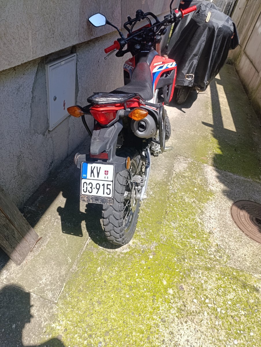

Ove na mom motoru je napravio @aca-pn baš namenski za ove torbe i crf. Evo slika sa i bez torbi. Ako treba još neki ugao ili iz blizine, javi
