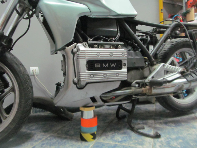

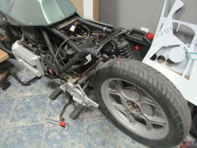

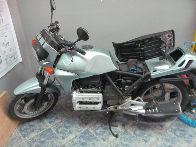

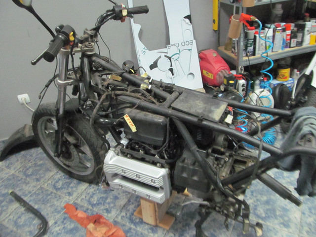

Skinuto sedište, bočne plastike i ceo zadnji kraj
U medjuvremu sam sa Motorworks poručio ralicu. To je jedino mesto gde je bilo moguće da se nadje ralica za K75. Od početnih 150e, na kraju me je izašlo preko 300e sa sve carinama i porezima. Šta je tu je, zajebah se... Probam da vidim kako će da stoji:
Sledeće će biti skidanje rezervoara...

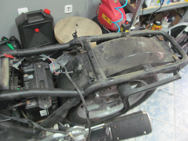

Nakon toga se pristupilo skidanju ostalih delova. Da ne bih sada objašnjavao svaki deo pojedinačno, fotografije će najbolje pokazati kako je motor, deo po deo, ostajao bez svojih sklopova – točkovi, prednje vile, korman, instalacija, zadnji točak, zadnja vila sa kardanom...

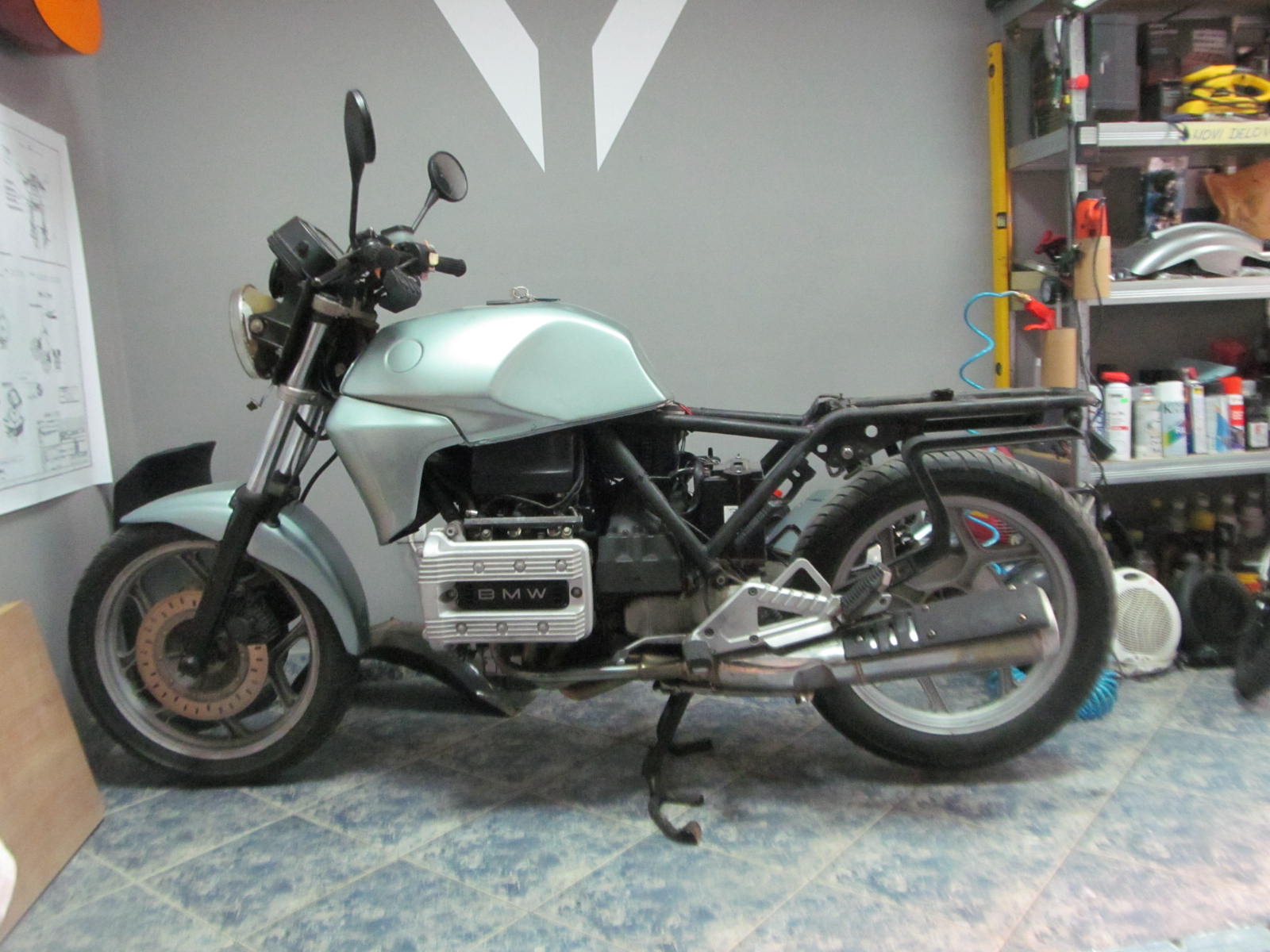

Dobra stvar je bila što je praktično sve bilo na svom mestu i što nije bilo nekih većih iznenađenja ili improvizacija prethodnih vlasnika. Loša strana je bila što je motor očigledno dugo bio zapostavljen. Na dosta aluminijumskih delova već se pojavila oksidacija, pa je bilo jasno da će pre sklapanja biti potrebno dosta čišćenja i sređivanja.
E, ovo će sada mnoge od vas da zaboli jako... 😄
Što sam više gledao motor, sve mi se manje dopadao njegov fabrički izgled. U jednom trenutku sam shvatio da, koliko god da ga sredim, jednostavno neću uživati da ga vozim u potpuno fabričkom stanju, jer mi se takav ne dopada. I tada je odluka pala – seče se rep!
Kao i kod svih mojih prerada, vodio sam računa da se originalni delovi sačuvaju i da se prerada uradi tako da se, po potrebi, motor može vratiti u prvobitno stanje. Tako je urađeno i ovog puta. Zadnji deo je isečen tako da postoji mogućnost da se kompletan zadnji kraj vrati na fabričku konfiguraciju, praktično na sva fabrička mesta i bez trajnog uništavanja originalnih delova.
Dakle, ako mi jednog dana dune da ga vratim u fabrički izgled – može. Bukvalno odsečeno, pa vraćeno na šrafove. 😄

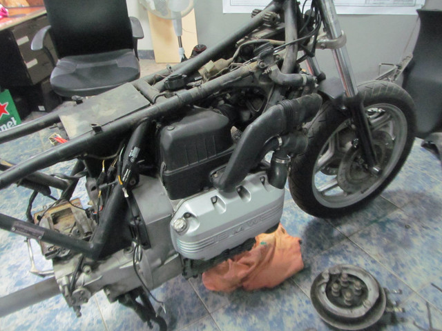

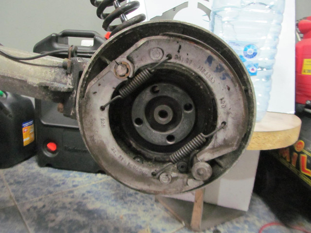

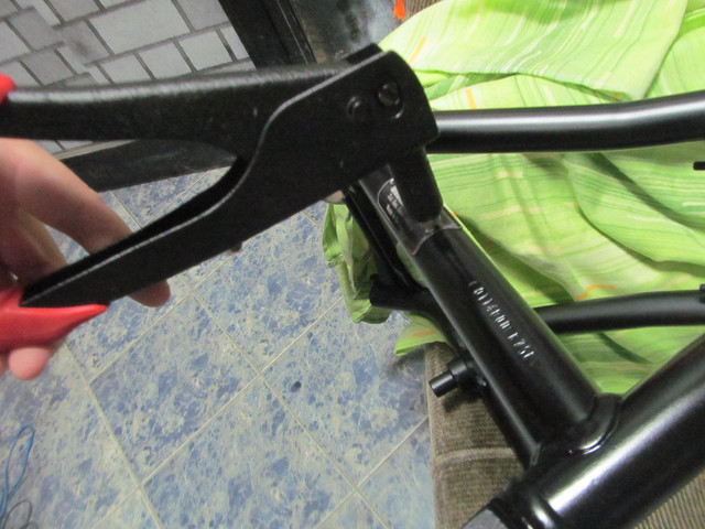

Kada je ram konačno bio potpuno ogoljen, pristupio sam detaljnom čišćenju. Dobro je odmašćen, očišćen od svih naslaga i nečistoća, a zatim ošmirglan i pripremljen za farbanje. Na kraju je ofarban dvokomponentnom bojom, kako bi završna obrada bila što kvalitetnija i otpornija.
Još jednom se izvinjavam zbog manjka fotografija iz samog procesa. Kada se uhvatim posla, fotografisanje mi uglavnom bude poslednja stvar na pameti – iskreno, više me ometa nego što mi pomaže. Zato će u ovoj temi biti dosta fotografija konačnog rezultata, a nešto manje fotografija samog procesa.

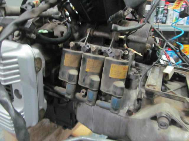

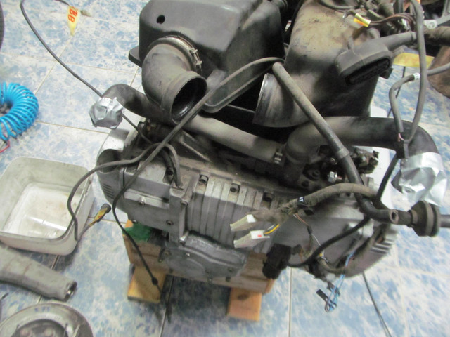

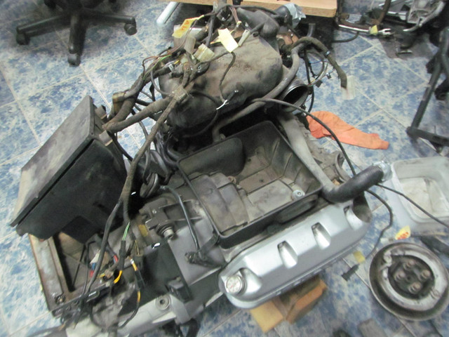

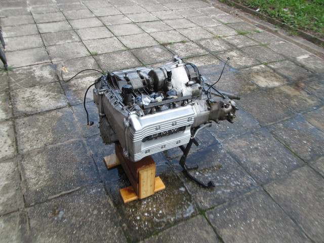

Kada je ram bio sređen, na redu je bio agregat. Konačno je bio oslobođen od rama, ali pogled na njega nije bio baš reprezentativan – gomila kablova, creva i raznih delova, sve prekriveno prašinom i masnoćom koja se godinama skupljala.

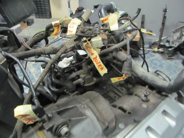

Pre nego što sam krenuo sa demontažom, prvo je trebalo obeležiti sve kablove i konektore. Nisam hteo da se kasnije prilikom sklapanja oslanjam na „valjda je ovo bilo ovde“.

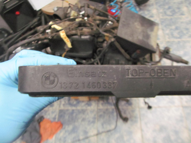

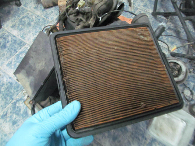

U kućištu filtera za vazduh takođe nije bilo baš prijatno iznenađenje. Bilo je prilično prljavo, a sam filter je očigledno odavno bio za zamenu.
Krenuo sam onda deo po deo. Sve što se skine pažljivo se razvrstava i odlaže na policu, dok se polako ne dođe do cilja – potpuno ogoljenog agregata, spremnog za detaljno čišćenje i sređivanje.

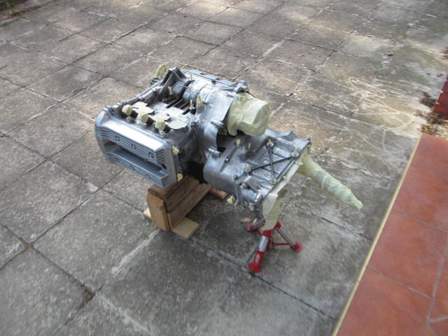

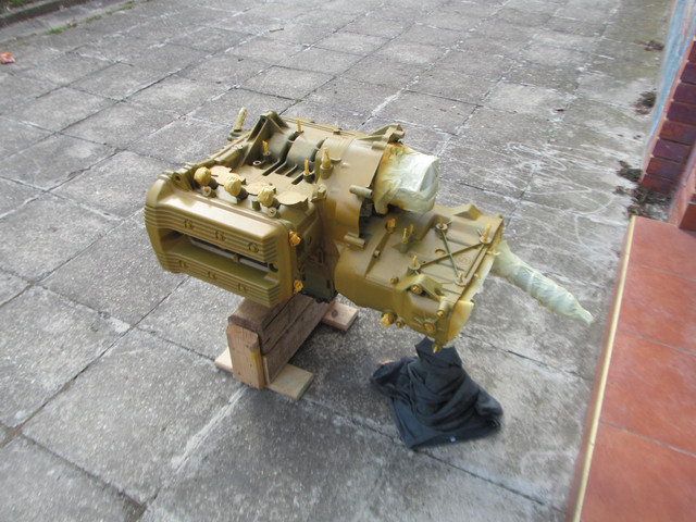

Zatim se krenulo sa čišćenjem agregata. Prvi korak bio je K2 Cleaner i aparat za pranje, kako bi se skinula sva nagomilana masnoća i prljavština sa kućišta i teško dostupnih mesta.

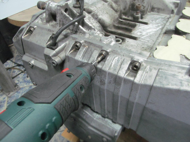

Kada je agregat konačno bio odmašćen, krenuo je onaj sporiji i dosadniji deo posla – detaljno čišćenje aluminijumskih površina. Bijaksom i šmirglom sam skidao naslage i oksidaciju, deo po deo, dok se nije došlo do čistog aluminijuma.
Kada je sve bilo obrađeno, agregat je ponovo opran i ostavljen da se dobro osuši
Kada je agregat bio potpuno suv, usledilo je još jedno detaljno odmašćivanje nitro razređivačem. Nakon toga sam zaštitio trakom sve površine i delove koji ne treba da budu ofarbani, kako bi se dobila što čistija završna obrada.
Prvo je nanet prajmer namenjen za aluminijum, a nakon njegovog sušenja usledilo je farbanje dvokomponentnom crnom bojom. U boju je dodat i odgovarajući dodatak u pasti, kako bi se dobila blago hrapava, teksturisana površina. Cilj mi je bio da agregat ne izgleda kao da je samo „okupan“ u crnoj boji, već da završna obrada bude što bliža fabričkom industrijskom izgledu.
Fotografija, nažalost, ne može baš najbolje da dočara koliko je dobro ispalo farbanje agregata. Uživo je razlika mnogo veća – završna obrada i tekstura izgledaju zaista odlično, a agregat je posle svega ovoga praktično dobio potpuno novi izgled.

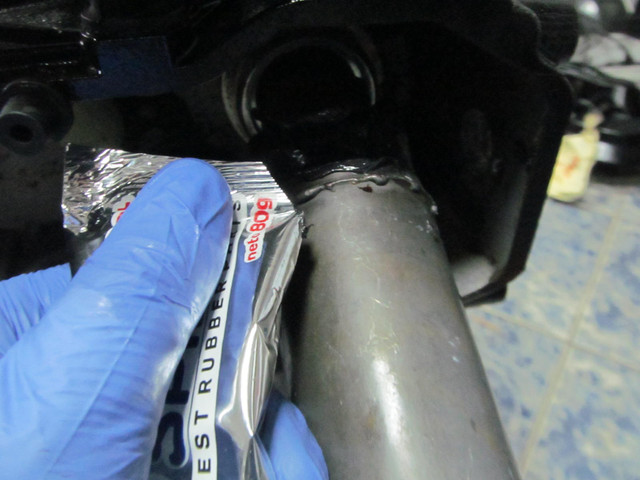

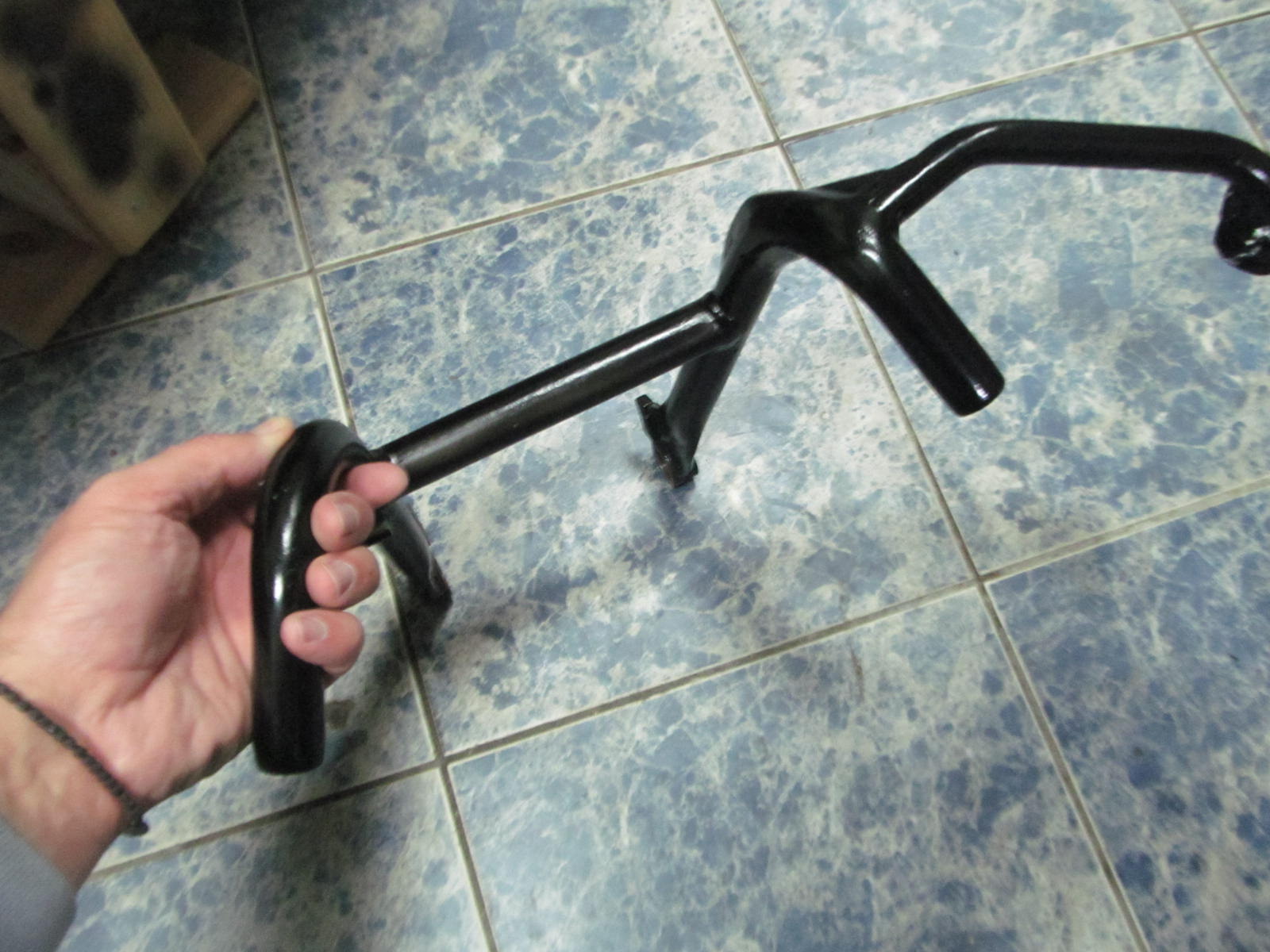

Došlo na red farbanje i ostalih delova... Stender je bio "dezintegrisan u donjem delu.
Taj deo sam izvario novim materijalom i ofarbao štender
I ostali delovi su ofarbani: zadnja vila, mostovi, ručice, poluge, anlaser, neki plastični delovi...

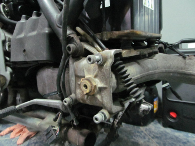

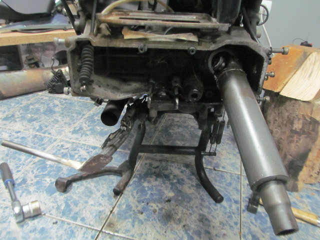

Krenulo se sa vraćanjem zadnje vile. Namazan je kardan sa mašću, vraća se na mesto zajedno sa zadnjom vilom. Zadnja vila je direktno povezana za agregat, i može da stoji bez rama.
Svi delovi koji su se vraćali su očišćeni i podmazani, i agregat je povezan za pogonom i zadnjom glavčinom

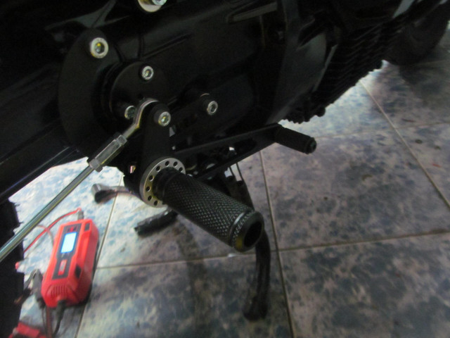

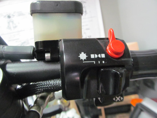

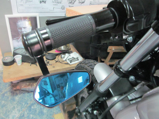

Što se tiče kormana, tu sam već napravio malu promenu – umesto originalnog kormana dolaze heblovi. Polako se već vidi da prvobitna ideja o potpunoj restauraciji odlazi u drugom pravcu.

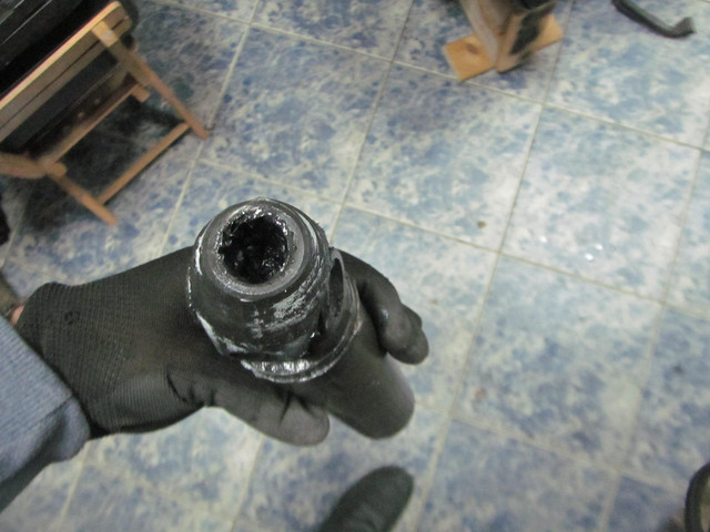

Ali ta jedna stavka za koju sam mislio da je rešena, posle nekoliko dana se ipak „povampirila“... 😄
Jednog dana ulazim u radionicu i vidim malu baricu ispod motora. Na prvi pogled mi nije ličilo na motorno ulje. Pogledam malo bolje – barica je tačno ispod ručice prednje kočnice. Procurio je kočioni cilindar.
Pretpostavljam da je godinama stajao kako je stajao, a da je nakon detaljnog čišćenja kočiona tečnost jednostavno pronašla put kroz neku deformaciju na zaptivnoj gumici klipa. Kada sam ponovo rasturio cilindar, primetio sam i jedan ris na unutrašnjoj površini cilindra, što je vrlo verovatno bio pravi uzrok problema.
Kreće ponovo potraga po internetu za delovima. Kompletan novi sklop je oko 200 €, a u Srbiji ga nisam uspeo pronaći. Srećom, naletim na jednu porodičnu radionicu koja se bavi reparacijom kočionih sistema, i to ni manje ni više nego u Kniću, dvadesetak kilometara od Kragujevca. Odnesem im cilindar, a ljudi ga odrade za 50 € – honuju cilindar, naprave novu zaptivku i čak mi daju još jednu rezervnu.
Kasnije sam na AliExpressu pronašao i zamenski set za oko 50 €, ali sam na kraju zadovoljan što sam uspeo da repariram originalni deo. Za relativno malo novca dobio sam potpuno funkcionalan cilindar, a što je meni još važnije – ostao je fabrički deo na motoru.
Tako se i ova mala avantura sa kočnicom na kraju srećno završila.

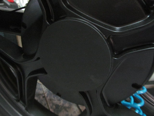

Bacam se na točkove. Skidam ih, proveravam stanje i istrošenost kočionih diskova, kao i potrošenost zadnjeg „doboša“, a zatim skidam i gume. Hteo sam da sada, kada je motor već potpuno rasturen, proverim sve što mogu i da ne ostavim ništa što bi kasnije moglo da me iznenadi.
Zatim skidam stare ležajeve i ugrađujem nove. Sve ove radove na točkovima radim pre farbanja, jer se prilikom vađenja i ugradnje ležajeva felna mora zagrejati. Nisam želeo da to radim nakon farbanja i rizikujem da nova farba strada, pa je logično bilo da prvo završim sve mehaničke radove, a tek onda felne pošaljem na farbanje.
Onda farbanje, prvo u prajmer za aluminjum, pa zatim u crnu 2K boju
U medjuvremenu su stigle poručene HEIDENAU nove gume, i namontirane

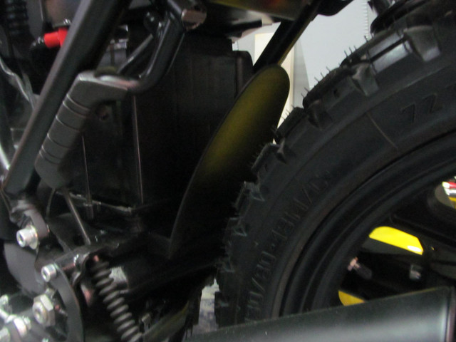

Odštampao sam na 3D štampaču manji zadnji blatobran

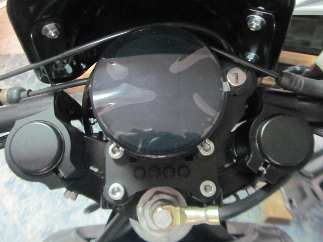

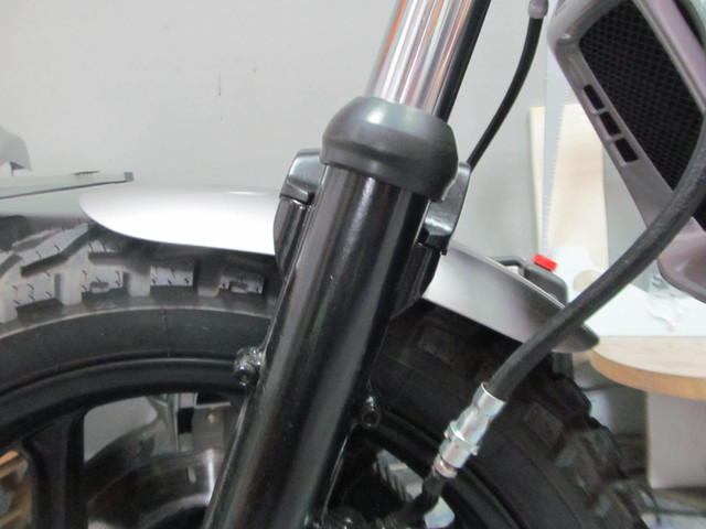

Centralni deo na gornjem mostu sam ostavio za KM sat, a vile su malo izbačene, nekih 5cm, da bi motor legao ka napred. Videće se u nekom od narednih postova. Zato nisam mogao da ostavim korman. Heblovi mu lepo stoje, za udobnost i ne marim mnogo, ne planiram ovaj motor da vozim na duge ture. Čak ne znam ni koliko ću ga uopšte voziti. Ovaj motor me ispunjava samo dok radim na njemu...

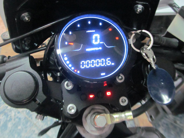

Pošto sam svakako menjao instrumentaciju, bilo je potrebno ugraditi neku vrstu emulatora, odnosno interfejsa koji će preuzeti te funkcije originalne instrument table. Ja sam se odlučio za BEP 3.0. Nakon malo potrage pronašao sam ga u jednoj radnji u Slovačkoj, po ceni od oko 150 €.
Ugradio sam ga ispod rezervoara, gde je ostao praktično nevidljiv. Uz BEP 3.0 dolazi uputstvo za povezivanje, tako da sama instalacija nije bila posebno komplikovana. Njegova uloga je da preuzme potrebne signale sa originalne instalacije i prosledi ih novom, aftermarket instrumentu, dok se zadržavaju funkcije koje bi se izgubile uklanjanjem fabričkog km sata.
Pošto novi kilometar-sat nije koristio fabrički konektor, bilo je potrebno napraviti kompletno novo ožičenje. Nabavio sam 24-pinski konektor i krenuo žicu po žicu da povezujem instalaciju sa BEP 3.0. Nije baš posao koji se radi na brzinu, ali kada se sve jednom obeleži i isprati po šemi, nije bilo posebno komplikovano.
Novi nosač kilometar-sata sam takođe napravio tako da, pored samog instrumenta, ima i otvore za kontrolne lampice. Aftermarket kilometar-sat nije imao indikatore za neke od osnovnih funkcija, pa sam dodao posebne lampice za saug, temperaturu rashladne tečnosti, pritisak ulja i punjenje alternatora. Hteo sam da, i pored nove instrumentacije, zadržim sve bitne informacije koje je imao originalni sistem.
Bravu za paljenje sam prebacio odmah pored kilometar-sata. Pošto za tu poziciju nisam mogao da iskoristim originalni nosač, nacrtao sam svoj u 3D-u i odštampao ga na 3D štampaču. Tako sam dobio jednostavno rešenje koje se lepo uklapa sa novom instrumentacijom, a po potrebi može i lako da se zameni ili izmeni.

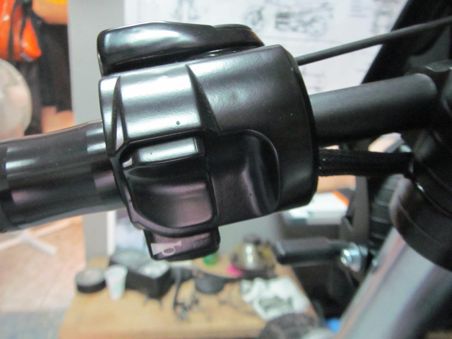

Levi i desni prekidač na kormanu su takođe prošli kompletnu restauraciju. Sve je rastavljeno do poslednjeg dela, detaljno očišćeno, ofarbano u crno, podmazano i ponovo sklopljeno.
Kablove sam provukao kroz crnu „zmijsku kožu“, odnosno spiralni bužir, kako bi instalacija bila urednija i vizuelno čistija. Pošto je korman sada mnogo jednostavniji nego u fabričkoj konfiguraciji, hteo sam da i instalacija prati taj minimalistički izgled.
Pre:
Posle:
Na korman su došle i nove ručice i novi retrovizori. Iskreno, ništa posebno skupo ni egzotično – klasičan „Made in China“ proizvod sa interneta. Ali, bez obzira na to, vizuelno su se lepo uklopili u celu priču i odradili ono što sam od njih očekivao.
Aftermarket prenji blatobran, a iskoristio sam stari nosač blatobrana
Onaj zadnji blatobran koji sam 3D štampao ovako igleda na motoru:
I poklopac zadnjeg točka je takodje 3D print:

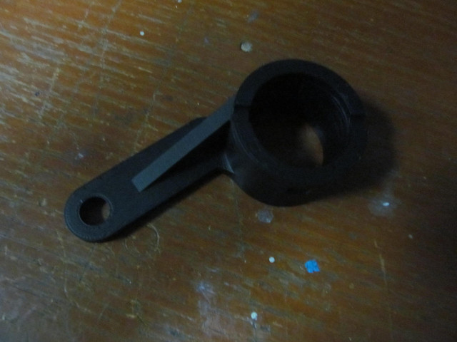

Ugrađeni su i aftermarket fuzasteri, zajedno sa novim polugama menjača i nožne kočnice. Za njih sam takođe napravio nosače koje sam prethodno nacrtao i dao na lasersko sečenje.
Pošto su fuzasteri pomereni unazad u odnosu na fabričku poziciju, bilo je potrebno rešiti i povezivanje sa menjačem. Originalna direktna veza više nije odgovarala, pa je menjač povezan preko dodatne poluge koja je omogućila da komanda ostane funkcionalna i u novom položaju.

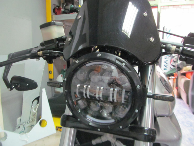

Na svoje mesto dolazi i far, zajedno sa žmigavcima. Iznad fara sam postavio crni vizir. Njegova funkcija je više estetska nego praktična – nisam ga stavljao zbog zaštite od vetra, već kao detalj koji mi se uklopio u zamišljeni izgled motora.
Uz to, vizir ima i jednu praktičnu ulogu: zaklanja kilometar-sat i kompletnu instalaciju koja se nalazi oko njega, pa je ceo taj deo mnogo uredniji i vizuelno čistiji.

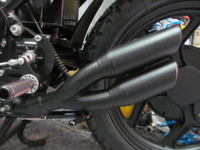

Auspuh je after market. Za njega sam morao da pravim reducir i nosač
