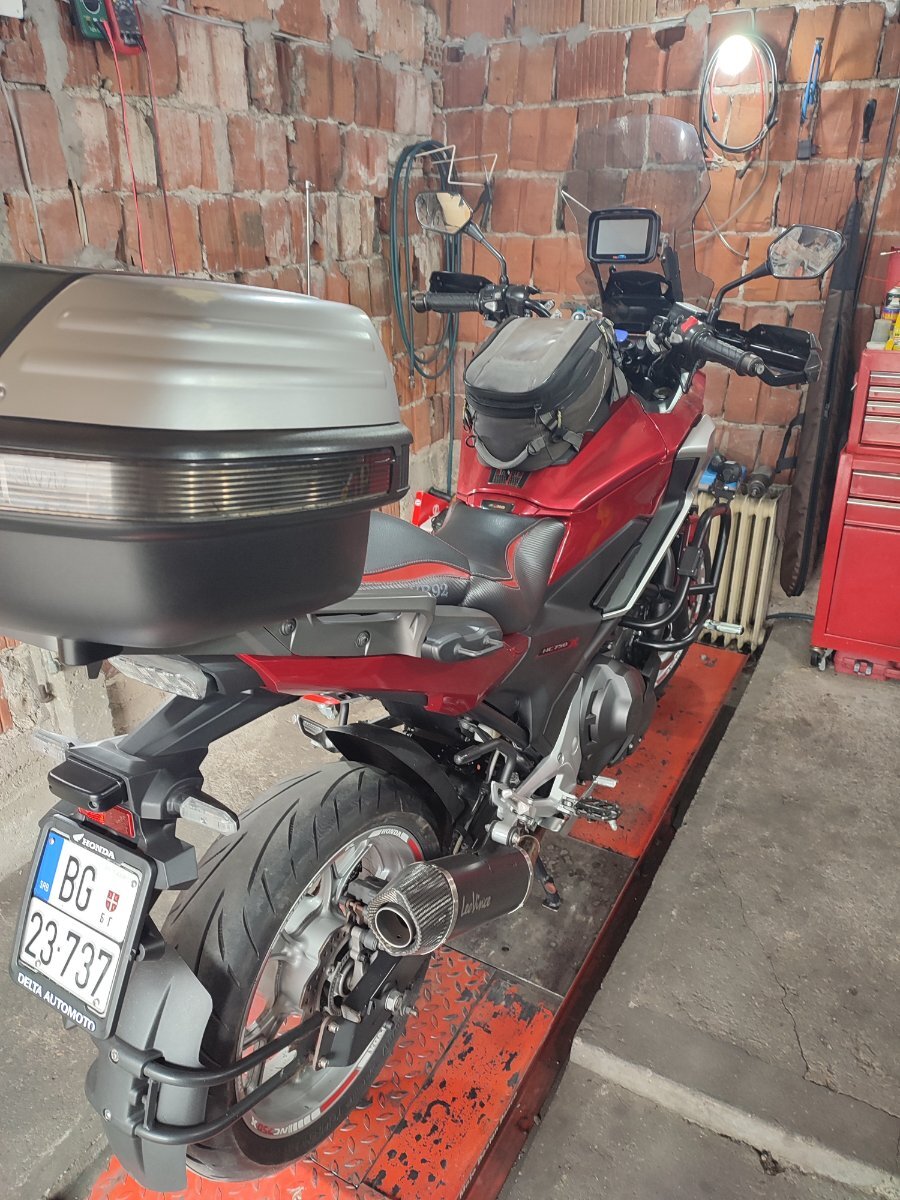

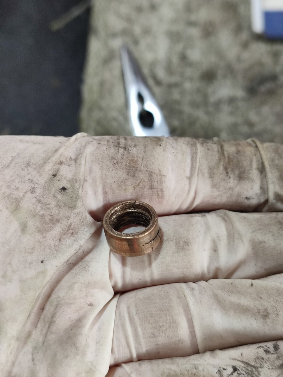

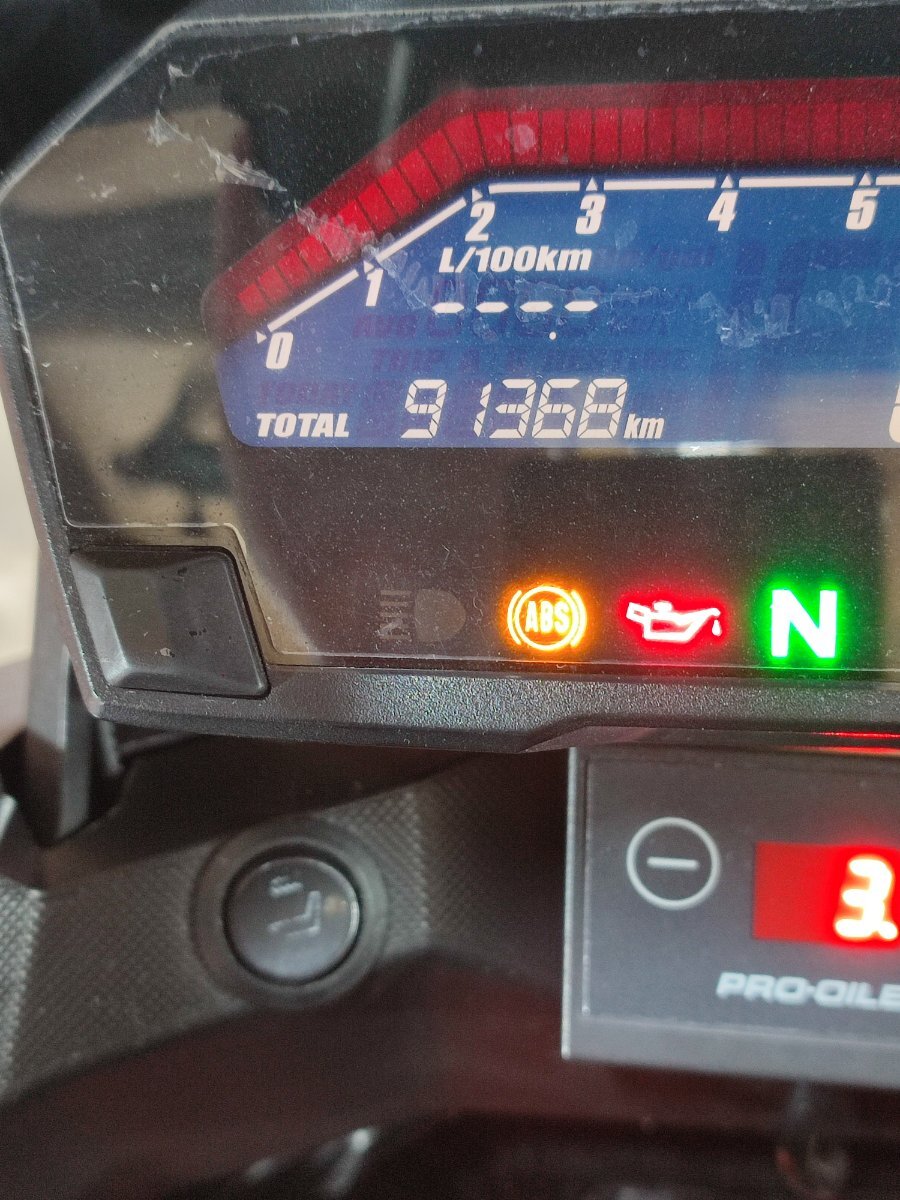

  24. Satelis
    NC750X 2016
    Eto nas ponovo u kvaru, drugom za 10 leta i 91K + km redjena. Bez najave menjač je ponovo (beše onomad na oko 52Kkm kod Majdanpeka) otkazao. 6-5 te osta zaglavljen u 4 brzini, što iz prve nisam skontao. Skontah nakon nekoliko sekundi da nešto nije u redu, dajem gas dok gospodja kaoo da se poradja, nikako da krene. Bacim pogled na tablu i vidim da sa 20km/h jurim 4-om brzinom.....sjajno. Ubrzo nestaje br 4 i na to mesto dolazi - ba koja blinka. Aj gospodjo na trotoar da se ladis, ja odo do Army shopa. Završio šta sam imao, gospodju odglavio okretanjem zadnjeg točka u N da bi je mogao upaliti kako bi otišao do Miljakovca .....ali prc neće moći! Opet kod trošarine se zaglavih u 3-oj brzini.....aj na pumpu na smirenje. Ništa od akcije, put kumodraza, vml dodjoh u mml uz max trud da što manje salta. sk ćeš izedes golem ćutek Slabo se vozimo zadnjih godina Osvrt na problem je u maloj biksni elektromotora menjača. Došao joj je kraj, potrošena, auto električarskim jezikom rečeno 'razlokana', prevelik luft ima osovina rotora. Jednu novu iz rinfuze vadim ka keca iz rukava koju na tocilu moram skratiti na 6.5mm. Pranje, trljanje, izvlačenje, podmazivanje i razrada na kraju. Proba na kratko pred finalno maltretiranje u nedelju, svetu nedelju.....uhhh kako sam izmaltretirao menjač Pa ja bi odlepio a ne on .....ponovo radi bioskop.
