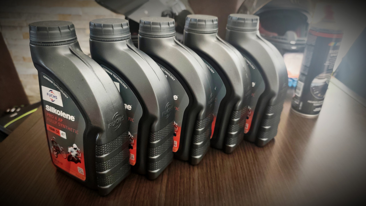

BokyBoy 25962 Napisano Jul 27 Vozim motor, nisam BAJKER, 3069 postova Lokacija: BGD-ŽKV Motocikl: Kawasaki Ninja ZX14R Performance Sport, Suzuki Hayabusa Limited Edition Prijavi odgovor kao problematičan Imam jedno pitanje za poznavaoce materije...eksperimentisao bih malo sa viskozitetom ulja (ne sa brendom) konkretno samo u vezi Silkolene Pro 4, vozim 10/50 uvek i nemam nikakvih problema ali bih probao ili 10/60 ili 15/50 pa se dvoumim... Znam, recicete, ako dobro radi, ne menjaj ali ja bih malo da promenim... Citat Podeli ovaj odgovor sa prijateljima Link to post Share on other sites More sharing options...
Alexandra995 7189 Napisano Jul 27 Drug član, 1715 postova Lokacija: Leskovac Motocikl: Yamaha Fazer FZ6 S2 ABS '08 Prijavi odgovor kao problematičan pre 12 minuta, BokyBoy je napisao: Imam jedno pitanje za poznavaoce materije...eksperimentisao bih malo sa viskozitetom ulja (ne sa brendom) konkretno samo u vezi Silkolene Pro 4, vozim 10/50 uvek i nemam nikakvih problema ali bih probao ili 10/60 ili 15/50 pa se dvoumim... Znam, recicete, ako dobro radi, ne menjaj ali ja bih malo da promenim... I ja planiram 10w50 da sunem na sledeću zamenu, čini mi se da je malo bučniji kad zagreje. Non stop cimam muža da ga sluša, kaže da mu nije ništa, pokretni delovi i treba da se čuju, ali po njegovoj proceni ništa alarmantno, eventualno da se u nekom narednom periodu provere razvodni lanac i ventili, preventivno. Pre 10-ak godina kad sam još vozila skuter, uzmuvam se da zamenimo ulje, a bila nedelja. Pošalje me brat na pumpu, ja uzmem Nisotec, posle toga se malo razveckao motor, moguće da bi prestao da smo sipali ulje koje je do tad sipano. Sve u svemu, radio je normalno, ali je motor bio malo bučniji. Posle toga sam položila za B, slabo sam ga i vozila, batalila dva točka sve do pre 5 godina, od tad se znamo ovde... 1 Citat Podeli ovaj odgovor sa prijateljima Link to post Share on other sites More sharing options...
Dexterr 2015 Napisano Jul 27 Aktivirao se na času, 3291 postova Lokacija: Suburbia, Blok 45 Motocikl: KTM 1290 Adv-S Prijavi odgovor kao problematičan 17 minutes ago, BokyBoy said: ali bih probao ili 10/60 ili 15/50 pa se dvoumim... U 14-icu ne bih nikad sipao bilo šta /60 osim ako je život u pitanju. Kawe generalno nemaju potrebu za gušćim uljima, osim ako nemaju problem. 15/50 može da izgura malo više km od 10/50 koji sad sipaš, ako je to cilj eksperimenta, ali po mom skromnom saznanju, SVI proizvođači stavljaju svoj najjači proizvod u 10/50 gradaciju, zato što je jako zahtevna. 10/60 je gradacija potpuno besmislena za civilnu svakodnevnu upotrebu, osim ako nije fabrička preporuka, što za 14-icu nije ni blizu. 1 1 Citat Podeli ovaj odgovor sa prijateljima Link to post Share on other sites More sharing options...

BokyBoy 25962 Napisano Jul 27 Vozim motor, nisam BAJKER, 3069 postova Lokacija: BGD-ŽKV Motocikl: Kawasaki Ninja ZX14R Performance Sport, Suzuki Hayabusa Limited Edition Prijavi odgovor kao problematičan pre 27 minuta, Dexterr je napisao: U 14-icu ne bih nikad sipao bilo šta /60 osim ako je život u pitanju. Kawe generalno nemaju potrebu za gušćim uljima, osim ako nemaju problem. 15/50 može da izgura malo više km od 10/50 koji sad sipaš, ako je to cilj eksperimenta, ali po mom skromnom saznanju, SVI proizvođači stavljaju svoj najjači proizvod u 10/50 gradaciju, zato što je jako zahtevna. 10/60 je gradacija potpuno besmislena za civilnu svakodnevnu upotrebu, osim ako nije fabrička preporuka, što za 14-icu nije ni blizu. E, takav mi odgovor treba.. Hvala. @Alexandra995 šalji filter, KN303, jos 500 km do trece zamene ove sezone...a tek je Jul ... 1 1 Citat Podeli ovaj odgovor sa prijateljima Link to post Share on other sites More sharing options...
đunta 4959 Napisano Jul 27 Ne silazi, 7061 postova Lokacija: Singidunum Motocikl: đački pešački Prijavi odgovor kao problematičan Pre sat vremena, Dexterr je napisao: 10/60 je gradacija potpuno besmislena za civilnu svakodnevnu upotrebu, osim ako nije fabrička U sve BMW R vodenjake sam sipao Silkolene Pro 4 10w50, kad se pojavio jesenas u 10w60, sipano je u prvi motor i dobar rezultat, sad već u svaki, još bolje radi i agregat i šaltanje. Fabrički je 5w40. 1 Citat Podeli ovaj odgovor sa prijateljima Link to post Share on other sites More sharing options...
Dexterr 2015 Napisano Jul 27 Aktivirao se na času, 3291 postova Lokacija: Suburbia, Blok 45 Motocikl: KTM 1290 Adv-S Prijavi odgovor kao problematičan Ne sporim ni učinak, niti rezultat. Odgovor je quote vlasniku Kawasakija za njegov model i pretpostavljen način upotrebe. Ako čovek ide često na stazu, možda će neko drugo ulje dati bolji rezultat. Ako je isključivo na stazi, opet neko treće ulje... Lično ne bih sipao bilo kakvu 60-icu u bilo koji svoj motocikl, jer je bilo dokumentovanih problema u prošlosti (Castrol) pa je za civilnu upotrebu preporučeni gornji limit - 50. I bez toga, 60-ica me asocira na extremne temperature, kilometre, potrebe i upotrebe, što većina nas realno nema u tom obimu dovoljno da MENI lično opravda sipanje iste u moderan agregat novijeg datuma i male kilometraže, pogotovu ne svih 10-12 meseci u godini. S druge strane, ja NE servisiram BMW R vodenjake i NE savetujem ništa vlasnike istih, stav je bio vezan isključivo za ZZR-1400. P.S. Ako nekog i dalje svrbi zašto (ne)bi trebalo sipati -60 u civilne agregate 21-og veka, možemo lagano i mekano da elaboriramo u diskusiji podmazanoj ćevapima... 4 Citat Podeli ovaj odgovor sa prijateljima Link to post Share on other sites More sharing options...
đunta 4959 Napisano Jul 27 Ne silazi, 7061 postova Lokacija: Singidunum Motocikl: đački pešački Prijavi odgovor kao problematičan Slažem se, u sve, da kažem normalne agregate, 50 je plafon. Dok sam radio ulja, Pro 4 10w50 sam masovno predlagao i svi bili zadovoljni bez obzira šta je bilo pre. A ima jedan Shell 10w60, razgovarao sam sa drifterima, on im se pokazao ekstra za te iberture. Tad Silkolen nije radio 10w 60. Citat Podeli ovaj odgovor sa prijateljima Link to post Share on other sites More sharing options...
