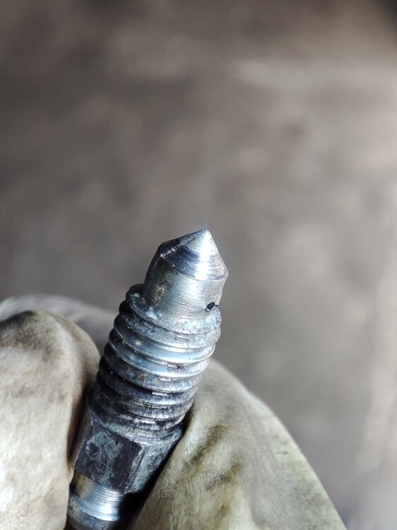

Darko Mihajlovic 11126 Napisano Maj 31 Ne silazi, 2913 postova Lokacija: Beograd Motocikl: Kawasaki GTR 1400 Prijavi odgovor kao problematičan E jos jedna stvar . Ne znam dal je bitna radi bolje dijagnostike sta se desava , ali vec pribavam dva puta i nije slucajnost. Dakle, skinem sisicu, i zasrafim je opet , bez stiskanja poluge izmedju , i bez ozracivanja nakon toga , ne vlazi. Prvi put mi se je tako isto bilo suvo , ali je kvacilo dobilo neki free play , i postalo mekse ... Sada sam opet to uradio, suvo je , i kvacilo je tvrdo ( doduse nisam ga vozio ) , ali za sada tvrdo i suvo... Jbt, gremlin 1 Citat Podeli ovaj odgovor sa prijateljima Link to post Share on other sites More sharing options...

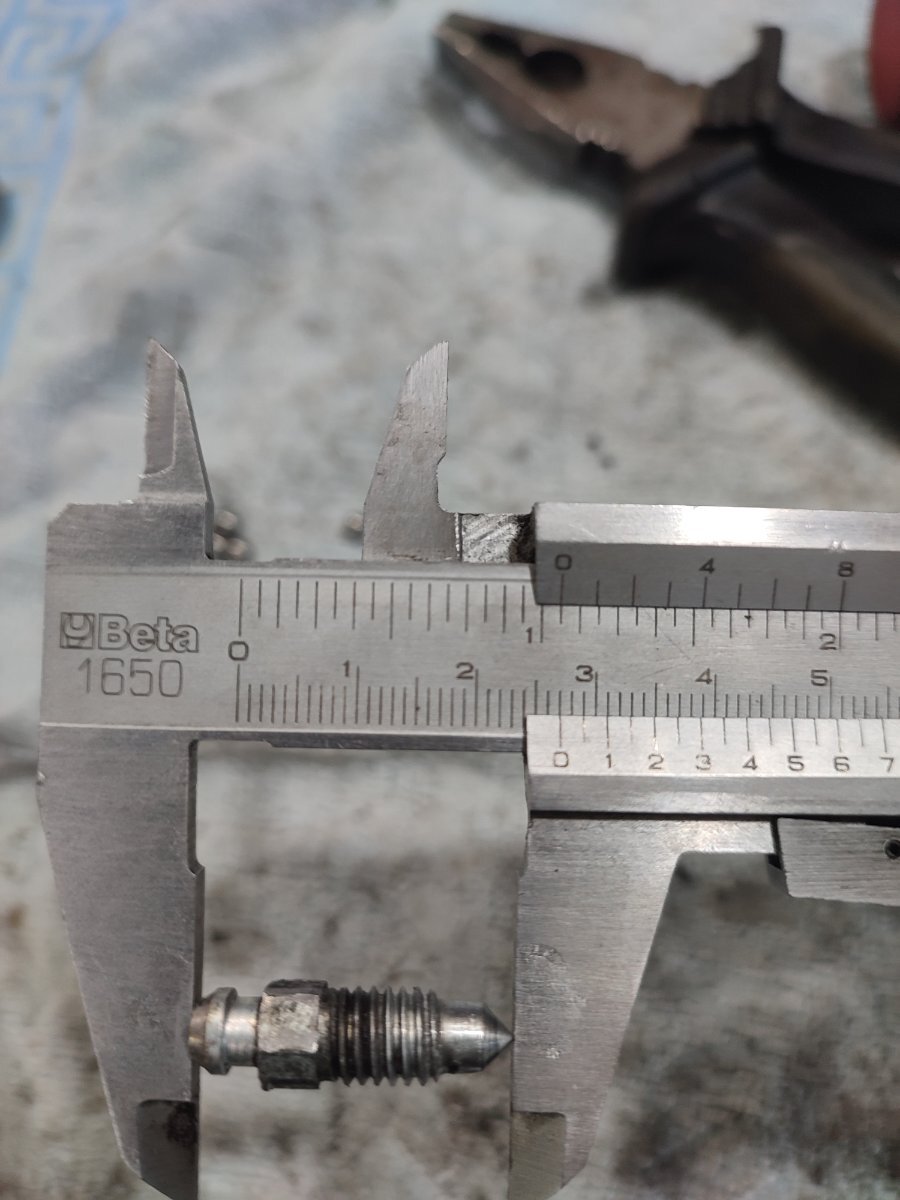

keš 886 Napisano Jun 3 Zainteresovan, 508 postova Lokacija: Bačka Palanka Motocikl: Tomos Automatik 50, Peugeot Ludix 50, piaggio fly 150, Honda SW 400, Honda CBF 1000 Prijavi odgovor kao problematičan On 5/29/2026 at 4:14 PM, Darko Mihajlovic said: Skinuo niplu.. navoj je cist , konus evo , vidite , ja bih rekao da je ovo manje vise ok... U otvor gurnuo stapic za usi , ocistio , za slucaj da unutra ima nekih sranjca. Nije izasao nesto prljav , normalno rekao bih... Ocistio opet sve , osusio , ozracio sistem i namontirao. Pa cu otici za oko sat vremena da vidim sta se desava.. PS - ova nipla kao da je napravljena od ikre tajvanskog djavola !! Ne postoji. Okrenuo sam 30 telefona , svratio u 20 radnje - jok. Ima neki baja na KP iz Nista. On mi je poslednja nada da ima . . . . Da li si resio problem sa flisovanjem? Citat Podeli ovaj odgovor sa prijateljima Link to post Share on other sites More sharing options...
Darko Mihajlovic 11126 Napisano Jun 3 Ne silazi, 2913 postova Lokacija: Beograd Motocikl: Kawasaki GTR 1400 Prijavi odgovor kao problematičan Ne Citat Podeli ovaj odgovor sa prijateljima Link to post Share on other sites More sharing options...

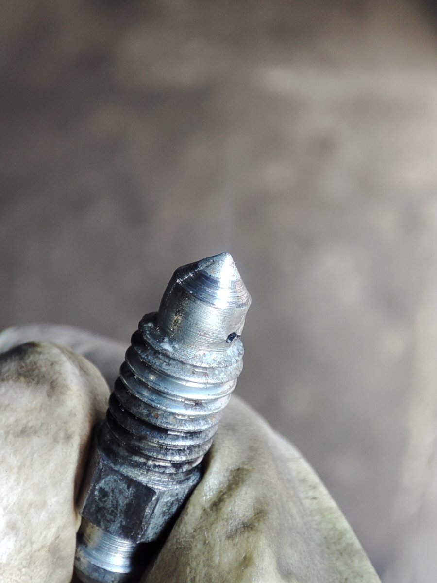

keš 886 Napisano Jun 3 Zainteresovan, 508 postova Lokacija: Bačka Palanka Motocikl: Tomos Automatik 50, Peugeot Ludix 50, piaggio fly 150, Honda SW 400, Honda CBF 1000 Prijavi odgovor kao problematičan Ta sisica sto drzis u rukama nije dobra, onaj ravni deo posle navoja, pre konusa, prvi udari u dno cilindra i imas osecaj da si kao nesto zategao, konus ni ne dodje do rupe. Citat Podeli ovaj odgovor sa prijateljima Link to post Share on other sites More sharing options...
Darko Mihajlovic 11126 Napisano Jun 3 Ne silazi, 2913 postova Lokacija: Beograd Motocikl: Kawasaki GTR 1400 Prijavi odgovor kao problematičan Pa imam i dve nove , i isto Citat Podeli ovaj odgovor sa prijateljima Link to post Share on other sites More sharing options...
keš 886 Napisano Jun 3 Zainteresovan, 508 postova Lokacija: Bačka Palanka Motocikl: Tomos Automatik 50, Peugeot Ludix 50, piaggio fly 150, Honda SW 400, Honda CBF 1000 Prijavi odgovor kao problematičan Ne mislim da nisu ispravne, vec da nisu odgovarajuce po svim dimenzijama. Uzmi crni marker, oboji konus komplet, zavrni pa odvrni, pogledaj tacno gde je nestala boja markera. Citat Podeli ovaj odgovor sa prijateljima Link to post Share on other sites More sharing options...
garfield1974 176 Napisano Jun 5 (promenjeno) Svrati ponekad, 117 postova Lokacija: Zadar Motocikl: Kawasaki GTR 1400 Prijavi odgovor kao problematičan Da se i ja malo javim. Od servisa do servisa Servisa na 138,000 km. Svječice, filter ulja, filter zraka, filter goriva. Kontrola ventila ( svi još uvjek unutar granica). Ostala ulja i tekučine i dva senzora guma( 532 €). Suma summarum 1250 € Jbga Ako ne bude kvara onda sljedećih 6000 km samo ulje i filter ( mislim da će i gume i prednje kočione pločice), a za 12000 natezač lanca. Živili Promenio Jun 5 član garfield1974 3 Citat Podeli ovaj odgovor sa prijateljima Link to post Share on other sites More sharing options...

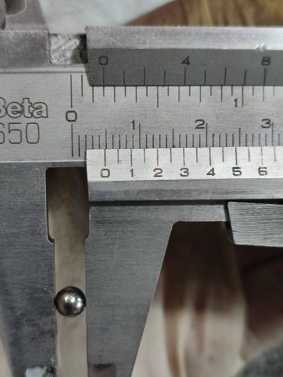

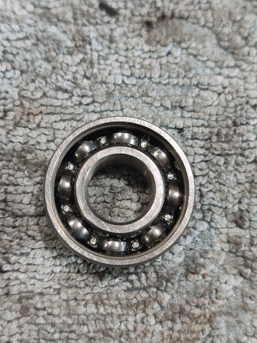

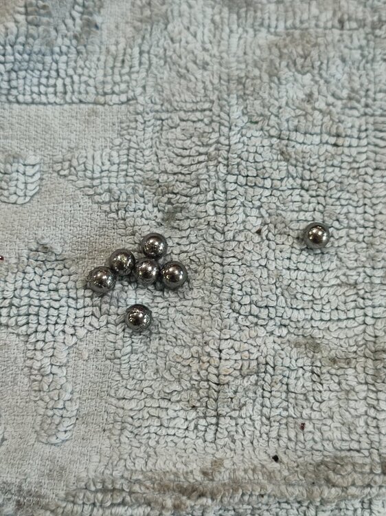

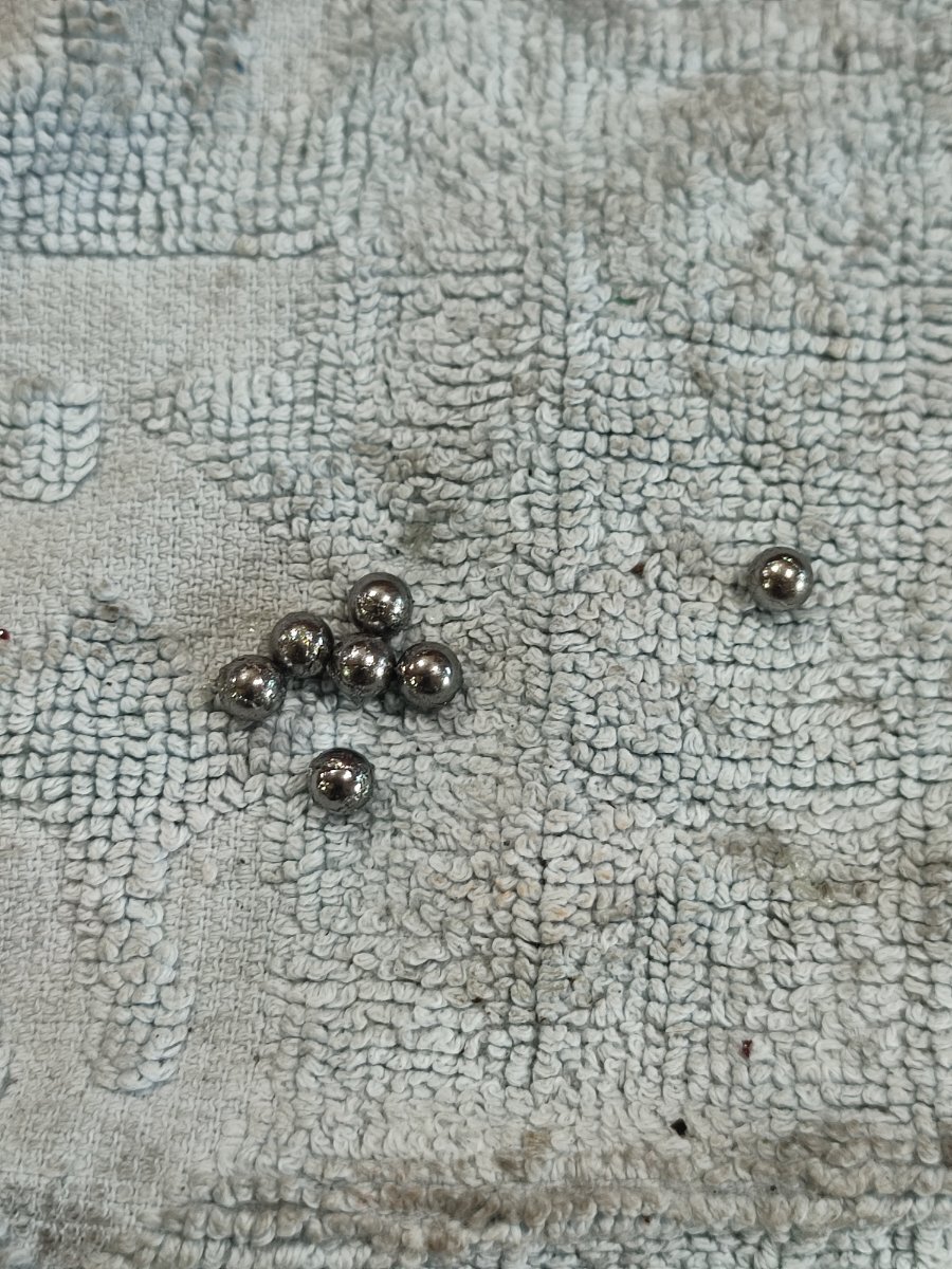

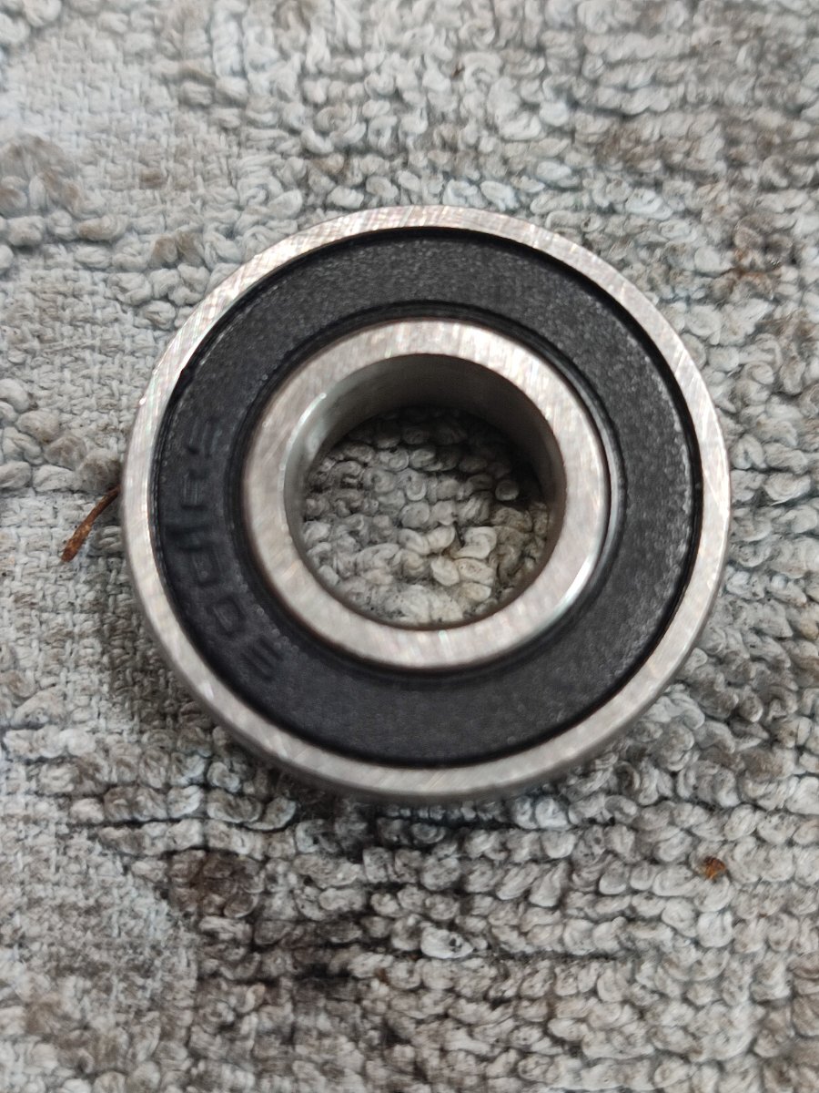

Satelis 18600 Napisano Jun 13 Integrisan, 9916 postova Lokacija: Beograd - M.M.Lug Motocikl: Peugeot Satelis250 ...... Honda NC750XD Prijavi odgovor kao problematičan On 30. 5. 2026. at 18:36, Darko Mihajlovic je napisao: @Žaksi Ovo je od kvacila , ne kocnice , ali nije bitno , ista je prica. Nasao sam cak neki polovan cilindar kvacila za 100e , sto je kao ok. Ovo sam se bacio u potragu , jer mi je palo na pamet da je mozda unutra nastala neka pukotina od pretezanja ( sto mi je malo verovatno , jer sam te servise radio ja i nisam bas stezao kao manijak ) . Kuglicu nemam, ako Dare ima da me umetne negde u pauzi , pa neki dan da doletim da mi, dizvines , metne kuglicu ako ima Honda SW 400, flisovanje koč. tečnosti na niplici prednjih klešta. sjeban konus U Top Autu uzeo najmanji lezaj može al bi bilo zgodno 3-4mm skratio vrh 3mm na tocilu Problem rešen..... Citat Podeli ovaj odgovor sa prijateljima Link to post Share on other sites More sharing options...
Darko Mihajlovic 11126 Napisano Jun 13 Ne silazi, 2913 postova Lokacija: Beograd Motocikl: Kawasaki GTR 1400 Prijavi odgovor kao problematičan pre 10 minuta, Satelis je napisao: Honda SW 400, flisovanje koč. tečnosti na niplici prednjih klešta. sjeban konus U Top Autu uzeo najmanji lezaj može al bi bilo zgodno 3-4mm skratio vrh 3mm na tocilu Problem rešen..... Haha , top... Sacuvaj mi jednu kuglicu Ja zadnji put skinuo niplu, ubrisao jos malo , vratio ( bez ozracivanja ) , i sada ne vlazi , i kvacilo je normlano .. Evo, ne znam sta se desilo 2 Citat Podeli ovaj odgovor sa prijateljima Link to post Share on other sites More sharing options...
MaxiS 3683 Napisano Jun 13 Drug član, 1844 postova Lokacija: Niš Motocikl: Kawasaki Versys 650 Prijavi odgovor kao problematičan @Satelis Znaci, prakticno tocilom skines konus sa niple? Da li posle moze da se ozraci sistem? Citat Podeli ovaj odgovor sa prijateljima Link to post Share on other sites More sharing options...
Darko Mihajlovic 11126 Napisano Jun 13 Ne silazi, 2913 postova Lokacija: Beograd Motocikl: Kawasaki GTR 1400 Prijavi odgovor kao problematičan Pa da , onda kuglica "glumi" konus .. Moze se ozracivati, bukvalno istim postupkom, jer ti cim popustis niplu , kuglica moze da krene gore prilikom nailaska ulja 1 1 Citat Podeli ovaj odgovor sa prijateljima Link to post Share on other sites More sharing options...
Satelis 18600 Napisano Jun 14 Integrisan, 9916 postova Lokacija: Beograd - M.M.Lug Motocikl: Peugeot Satelis250 ...... Honda NC750XD Prijavi odgovor kao problematičan Pre 20 sati, MaxiS je napisao: @Satelis Znaci, prakticno tocilom skines konus sa niple? Da li posle moze da se ozraci sistem? Dabom da može, neki oem imaju kuglicu u ležištu. 2 Citat Podeli ovaj odgovor sa prijateljima Link to post Share on other sites More sharing options...

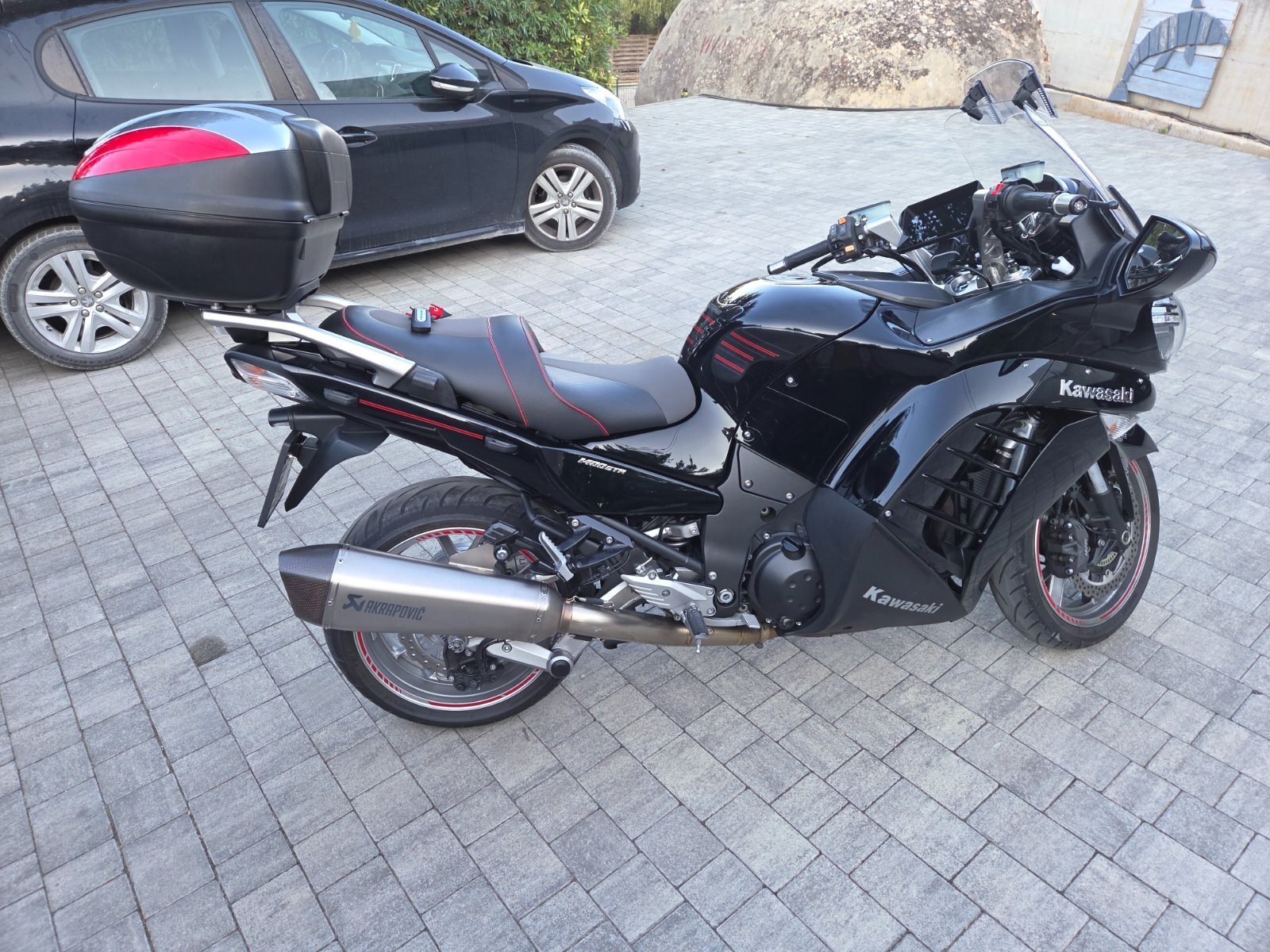

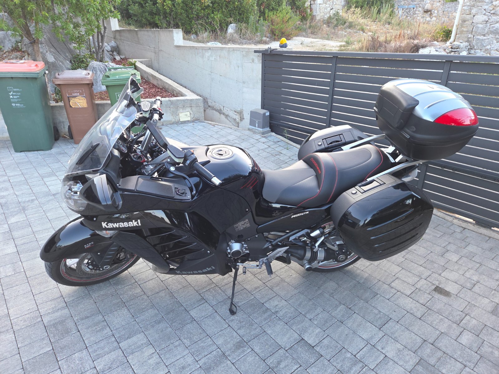

garfield1974 176 Napisano Septembar 9 Svrati ponekad, 117 postova Lokacija: Zadar Motocikl: Kawasaki GTR 1400 Prijavi odgovor kao problematičan Kad neznaš pametnije, kupiš još jednog. Gen 2 2013 godište 12000 km 7 Citat Podeli ovaj odgovor sa prijateljima Link to post Share on other sites More sharing options...
