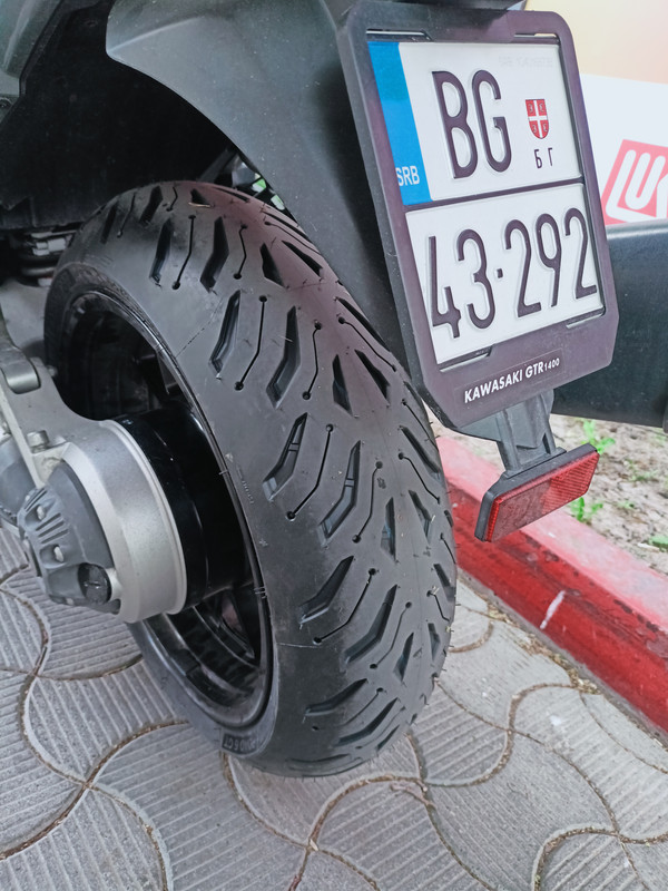

DraganNS 11094 Napisano Maj 2 Drug član, 2142 postova Lokacija: Novi Sad Motocikl: Kawasaki Versys 1000 SE GT '19 Prijavi odgovor kao problematičan Ja krajem septembra platio skidanje točkova, zamenu guma i ventila (moji) i balansiranje 5200,00 dinara (KEDI NS). Citat Podeli ovaj odgovor sa prijateljima Link to post Share on other sites More sharing options...
Darko Mihajlovic 11102 Napisano Maj 2 Ne silazi, 2907 postova Lokacija: Beograd Motocikl: Kawasaki GTR 1400 Prijavi odgovor kao problematičan 8000 - 11000 1 1 Citat Podeli ovaj odgovor sa prijateljima Link to post Share on other sites More sharing options...

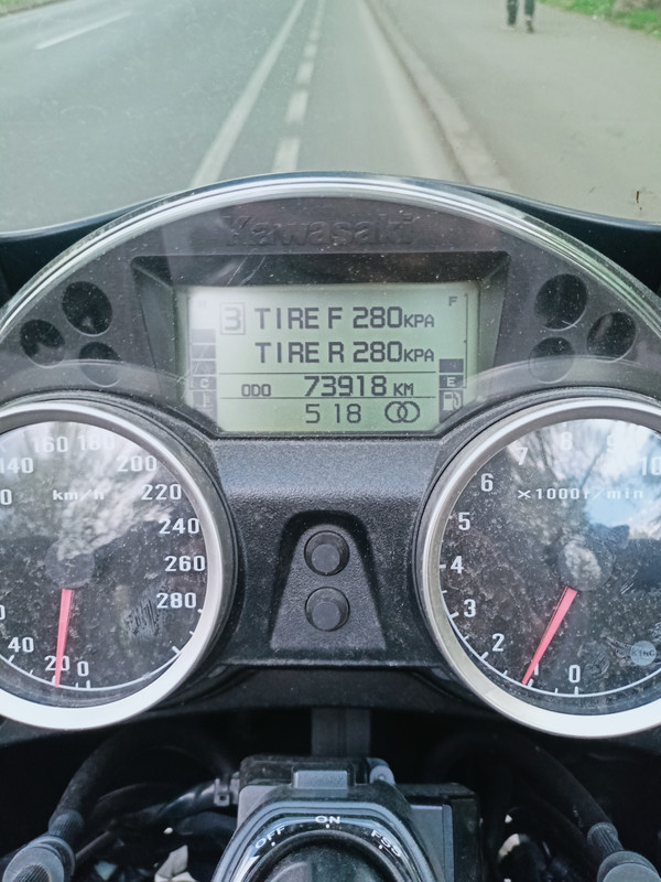

Darko Mihajlovic 11102 Napisano Maj 2 Ne silazi, 2907 postova Lokacija: Beograd Motocikl: Kawasaki GTR 1400 Prijavi odgovor kao problematičan Elem .. Sve radi ... Mozda je upalo neko trunje u onaj mali otvor , i nije mogao da meri ..sad kako ga je skidao , vracao - radi. I stari ljudi sto kazu je istina !! Kad pozelis novi motor , kupi nove gume i imaces nov motor ! Amin ! [/url ] 7 1 Citat Podeli ovaj odgovor sa prijateljima Link to post Share on other sites More sharing options...

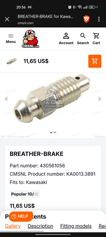

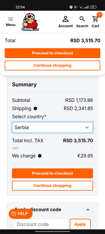

Darko Mihajlovic 11102 Napisano Maj 28 Ne silazi, 2907 postova Lokacija: Beograd Motocikl: Kawasaki GTR 1400 Prijavi odgovor kao problematičan Evo prvog , da kazem , problemcica , sa kawom , posle 4 god kod mene. Juce ujutru primetim da mi vlazi sisica za ispustanje vazduha na kvacilu... To je bukvalno mikro curenje , ali vlazi . Pitanjce moje je , s obzirom da sam proverio i sraf je stegnut kako treba , dakle nije labav. Da li su te sisice univerzalne , ili idu bas za model i motor ? Da probam odatle , da stavim novu sisicu pa da vidim sta ce biti Citat Podeli ovaj odgovor sa prijateljima Link to post Share on other sites More sharing options...
Andrej_Hotstepper 10493 Napisano Maj 28 Ne silazi, 4167 postova Lokacija: NS Motocikl: Versys 1000 Kiklop aka Belka, Sym ST200 aka Robb Prijavi odgovor kao problematičan Pogledaj na mcnsl part. No. Naručivao sam prošle godine drugaru za tdm jer su mu ukrali ispred zgrade (ili je neko pokušao da ga ubije). Bilo je samo OE yamaha, i nije skupa, tipa 700-800din, ali se čekala 10ak dana.. 1 Citat Podeli ovaj odgovor sa prijateljima Link to post Share on other sites More sharing options...
Darko Mihajlovic 11102 Napisano Maj 28 Ne silazi, 2907 postova Lokacija: Beograd Motocikl: Kawasaki GTR 1400 Prijavi odgovor kao problematičan pre 10 minuta, Andrej_Hotstepper je napisao: Pogledaj na mcnsl part. No. Naručivao sam prošle godine drugaru za tdm jer su mu ukrali ispred zgrade (ili je neko pokušao da ga ubije). Bilo je samo OE yamaha, i nije skupa, tipa 700-800din, ali se čekala 10ak dana.. I za moj je 11 dolara , ali ne znam moze li se naruci odavle ? Citat Podeli ovaj odgovor sa prijateljima Link to post Share on other sites More sharing options...
Darko Mihajlovic 11102 Napisano Maj 28 Ne silazi, 2907 postova Lokacija: Beograd Motocikl: Kawasaki GTR 1400 Prijavi odgovor kao problematičan pre 21 minuta, Andrej_Hotstepper je napisao: Pogledaj na mcnsl part. No. Naručivao sam prošle godine drugaru za tdm jer su mu ukrali ispred zgrade (ili je neko pokušao da ga ubije). Bilo je samo OE yamaha, i nije skupa, tipa 700-800din, ali se čekala 10ak dana.. Zapravo je shiping skuplji od dela , sto i nije neki problem... Ostaje pitanje , ima li smisla da se ovo pojebe ili moze problem da bude i negde drugde ? Sta kaze struka ? @abarth_maniac @Satelis @djunta Citat Podeli ovaj odgovor sa prijateljima Link to post Share on other sites More sharing options...
abarth_maniac 7630 Napisano Maj 28 Drug član, 2949 postova Lokacija: Zrenjanin Motocikl: SV 650S 1999, SV650S 2000, Simson SR50, Cagiva Mito 125, Simson S51, Tomos Automatic A3SL, A3... Prijavi odgovor kao problematičan Pre 3 sati, Darko Mihajlovic je napisao: Evo prvog , da kazem , problemcica , sa kawom , posle 4 god kod mene. Juce ujutru primetim da mi vlazi sisica za ispustanje vazduha na kvacilu... To je bukvalno mikro curenje , ali vlazi . Pitanjce moje je , s obzirom da sam proverio i sraf je stegnut kako treba , dakle nije labav. Da li su te sisice univerzalne , ili idu bas za model i motor ? Da probam odatle , da stavim novu sisicu pa da vidim sta ce biti Ma univerzalne. Ima jedno 4 vrste. Treba proveriti da li je sediste gde naleze konus sisice OK, ali resivo je laganica. Za pocetak: Otpusti, zategni, operi vodom i vidi da li ce da pusta. Ako nije reseno, javi se telefonom da to resimo. Citat Podeli ovaj odgovor sa prijateljima Link to post Share on other sites More sharing options...
Darko Mihajlovic 11102 Napisano Maj 29 Ne silazi, 2907 postova Lokacija: Beograd Motocikl: Kawasaki GTR 1400 Prijavi odgovor kao problematičan Vec probao , skinuo sisku , obrisao krpom , navoj ocistio vodom, doduse nisam onaj konus nesto puno drljao... Vratio ( al nisam ozracio posle vracanja siske ) ... Nije vise curelo , ali sam dobio dobar free play na rucici... Posle toga ozracio, rucica opet tvrda i normalna , ali vlazenje se vratilo ... ( Verovatno zbog pritiska ) Citat Podeli ovaj odgovor sa prijateljima Link to post Share on other sites More sharing options...
Satelis 18586 Napisano Maj 29 Integrisan, 9914 postova Lokacija: Beograd - M.M.Lug Motocikl: Peugeot Satelis250 ...... Honda NC750XD Prijavi odgovor kao problematičan Hebe te zaptivanje. Vidi kakav je konus unutra i probaj novu niplu. 1 Citat Podeli ovaj odgovor sa prijateljima Link to post Share on other sites More sharing options...
