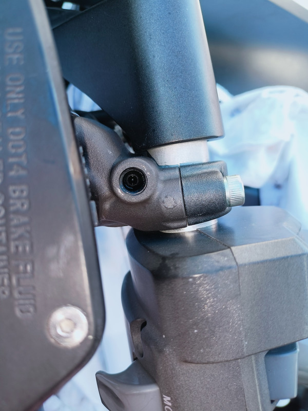

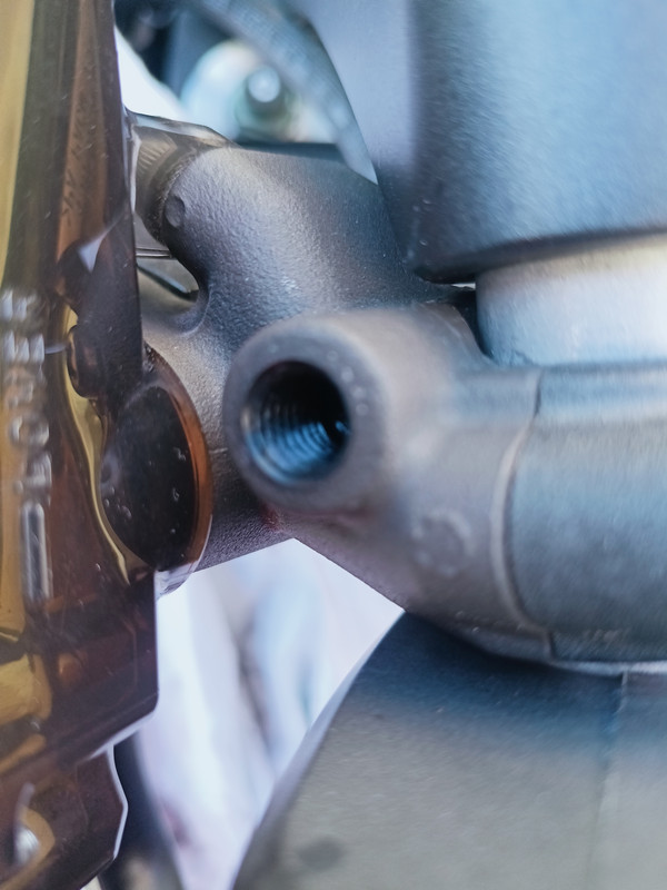

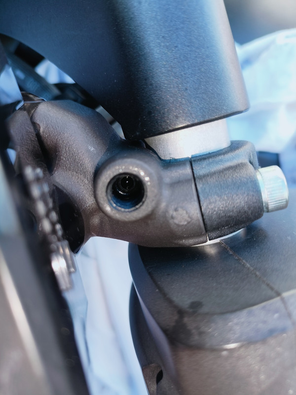

Darko Mihajlovic 11102 Napisano Maj 29 Ne silazi, 2907 postova Lokacija: Beograd Motocikl: Kawasaki GTR 1400 Prijavi odgovor kao problematičan Evo slika od jutros... Ne znam mozete li da vidite , jako je malo...ali vlazi definitivno... Citat Podeli ovaj odgovor sa prijateljima Link to post Share on other sites More sharing options...
Motorcyclist 25889 Napisano Maj 29 Integrisan, 8521 postova Lokacija: Vojvodina Motocikl: Kwikasfuki 600 Prijavi odgovor kao problematičan 99% sisica, bar je super jednostavno i jeftino za zameniti. Citat Podeli ovaj odgovor sa prijateljima Link to post Share on other sites More sharing options...
Satelis 18585 Napisano Maj 29 Integrisan, 9913 postova Lokacija: Beograd - M.M.Lug Motocikl: Peugeot Satelis250 ...... Honda NC750XD Prijavi odgovor kao problematičan Vidi se da vlaži....ka što napisah. Odvi niplu, očisti i pogledaj konus da nema nešto prljavo ili oštećenje unutra pa da zbog toga nipla ne može valjano zadihtovati. Ako je konus Ok, stavi novu niplu, očisti klinerom, prebrisi krpom da bude 100% suvo i vozi tj testiraj. Ako sa novom niplom ne resis, javi da dobiješ nove smernice. 1 Citat Podeli ovaj odgovor sa prijateljima Link to post Share on other sites More sharing options...

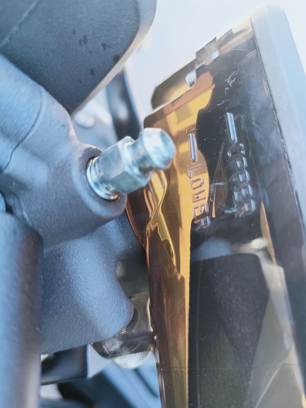

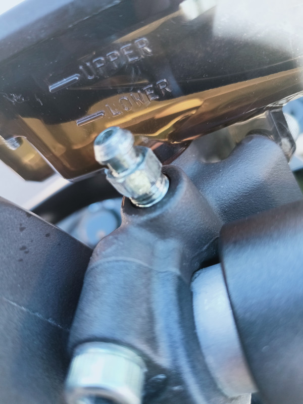

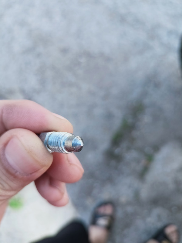

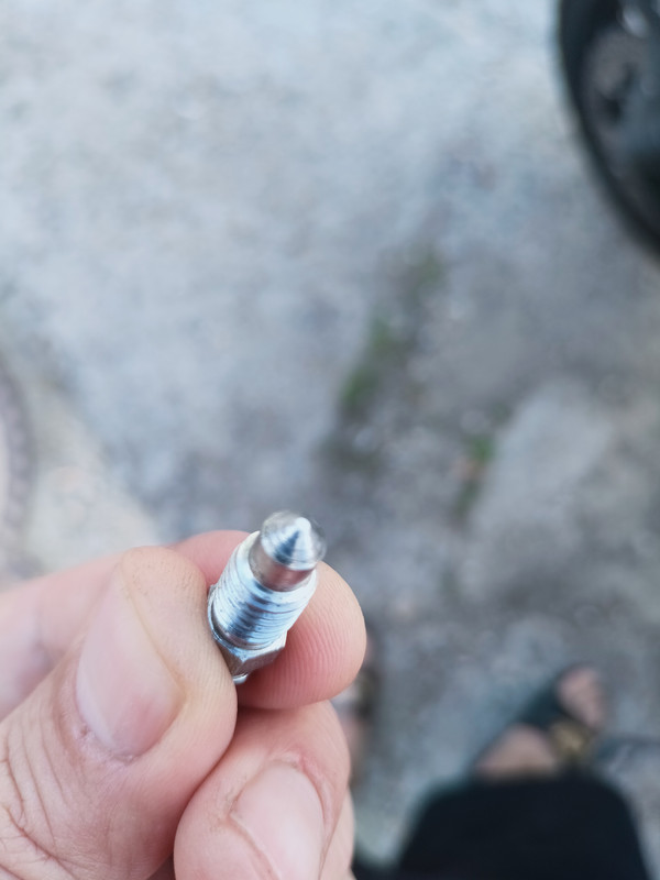

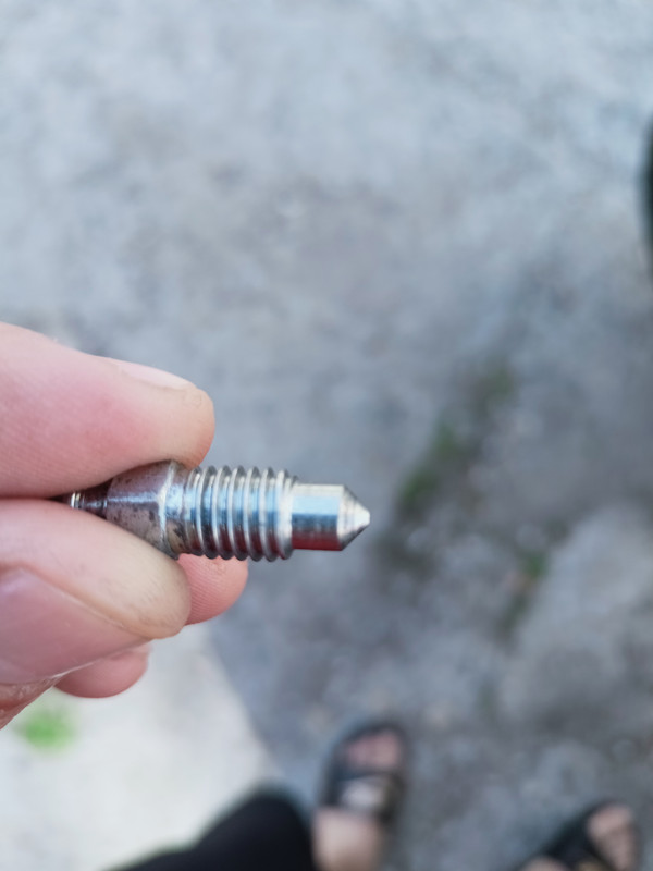

Darko Mihajlovic 11102 Napisano Maj 29 (promenjeno) Ne silazi, 2907 postova Lokacija: Beograd Motocikl: Kawasaki GTR 1400 Prijavi odgovor kao problematičan Skinuo niplu.. navoj je cist , konus evo , vidite , ja bih rekao da je ovo manje vise ok... U otvor gurnuo stapic za usi , ocistio , za slucaj da unutra ima nekih sranjca. Nije izasao nesto prljav , normalno rekao bih... Ocistio opet sve , osusio , ozracio sistem i namontirao. Pa cu otici za oko sat vremena da vidim sta se desava.. PS - ova nipla kao da je napravljena od ikre tajvanskog djavola !! Ne postoji. Okrenuo sam 30 telefona , svratio u 20 radnje - jok. Ima neki baja na KP iz Nista. On mi je poslednja nada da ima . . . . Promenio Maj 29 član Darko Mihajlovic Citat Podeli ovaj odgovor sa prijateljima Link to post Share on other sites More sharing options...

Satelis 18585 Napisano Maj 30 Integrisan, 9913 postova Lokacija: Beograd - M.M.Lug Motocikl: Peugeot Satelis250 ...... Honda NC750XD Prijavi odgovor kao problematičan Odvi opet, snimi veličinu rupe i trebaće ti jedna mala kuglica od kuglicnog ležaja. Ubacis kuglicu, zavijes niplu i trebalo bi da stane flisovanje tekućine. Citat Podeli ovaj odgovor sa prijateljima Link to post Share on other sites More sharing options...
Darko Mihajlovic 11102 Napisano Maj 30 Ne silazi, 2907 postova Lokacija: Beograd Motocikl: Kawasaki GTR 1400 Prijavi odgovor kao problematičan Pre 3 sati, Satelis je napisao: Odvi opet, snimi veličinu rupe i trebaće ti jedna mala kuglica od kuglicnog ležaja. Ubacis kuglicu, zavijes niplu i trebalo bi da stane flisovanje tekućine. Nasao novu niplu. Probao ... Vlazi i dalje Citat Podeli ovaj odgovor sa prijateljima Link to post Share on other sites More sharing options...

RankoBg87 8986 Napisano Maj 30 Ne silazi, 3811 postova Lokacija: Beograd Motocikl: Honda NC750x Prijavi odgovor kao problematičan Kad vec imas problem ne mozes pokvaris, uzmi u busilicu stegni sisicu pa nekom turpijom ili smirglu na nesto tvrdje poravnjaj konus, deluje Kao da ima malo deformacije od stezanja. Zovi i ove u ponedeljak vidi jel imaju drugu sisicu, prave sve sami pa mozda mogu da ti pomognu. Na Ledinama su. 0638008989 Meni su pravili za auto sta god sam tražio, prelaz ovakav, onakav. Citat Podeli ovaj odgovor sa prijateljima Link to post Share on other sites More sharing options...
Darko Mihajlovic 11102 Napisano Maj 30 Ne silazi, 2907 postova Lokacija: Beograd Motocikl: Kawasaki GTR 1400 Prijavi odgovor kao problematičan pre 4 minuta, RankoBg87 je napisao: Kad vec imas problem ne mozes pokvaris, uzmi u busilicu stegni sisicu pa nekom turpijom ili smirglu na nesto tvrdje poravnjaj konus, deluje Kao da ima malo deformacije od stezanja. Zovi i ove u ponedeljak vidi jel imaju drugu sisicu, prave sve sami pa mozda mogu da ti pomognu. Na Ledinama su. 0638008989 Meni su pravili za auto sta god sam tražio, prelaz ovakav, onakav. Cek cek, nisi ispratio , kupio sam nove sisice. Dva komada Citat Podeli ovaj odgovor sa prijateljima Link to post Share on other sites More sharing options...
nuk 1042 Napisano Maj 30 Drug član, 903 postova Lokacija: NS Motocikl: Voge SR3, Aprilia Scarabeo 125, Voge DS625X Prijavi odgovor kao problematičan Ja bih probao sa tečnim teflonom pre zamene cilindra, ja ga koristim za navoje manometara, drži dosta veći pritisak nego što je na tom cilindru kvačila 1 Citat Podeli ovaj odgovor sa prijateljima Link to post Share on other sites More sharing options...
RankoBg87 8986 Napisano Maj 30 Ne silazi, 3811 postova Lokacija: Beograd Motocikl: Honda NC750x Prijavi odgovor kao problematičan pre 11 minuta, Darko Mihajlovic je napisao: Cek cek, nisi ispratio , kupio sam nove sisice. Dva komada Sad vidim, uleteo post. Jedino da probas sa kuglicom, vidi da ti tvoj brat rasturi neki ležaj gde su kuglice možda 4-5mm, ubaci, udari par puta lagano pa izvadi da pogledas, ako se poravnjalo onda si sigurno resio problem. Sledece sto mozes teflon traku ili konac pa stavis par krugova al negde od pola pa na gore da ne bi nesto završilo dole, nikako tecni teflon. 1 Citat Podeli ovaj odgovor sa prijateljima Link to post Share on other sites More sharing options...
