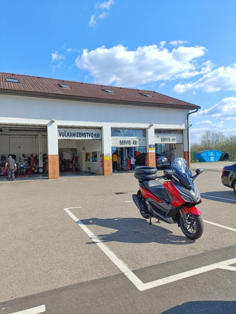

Tomek_Nexus 241 Napisano Mart 28, 2025 U prolazu, 99 postova Lokacija: Velika Gorica Motocikl: Honda Forza 350 Prijavi odgovor kao problematičan Stigle, 157€ sa dostavom... 5 Citat Podeli ovaj odgovor sa prijateljima Link to post Share on other sites More sharing options...

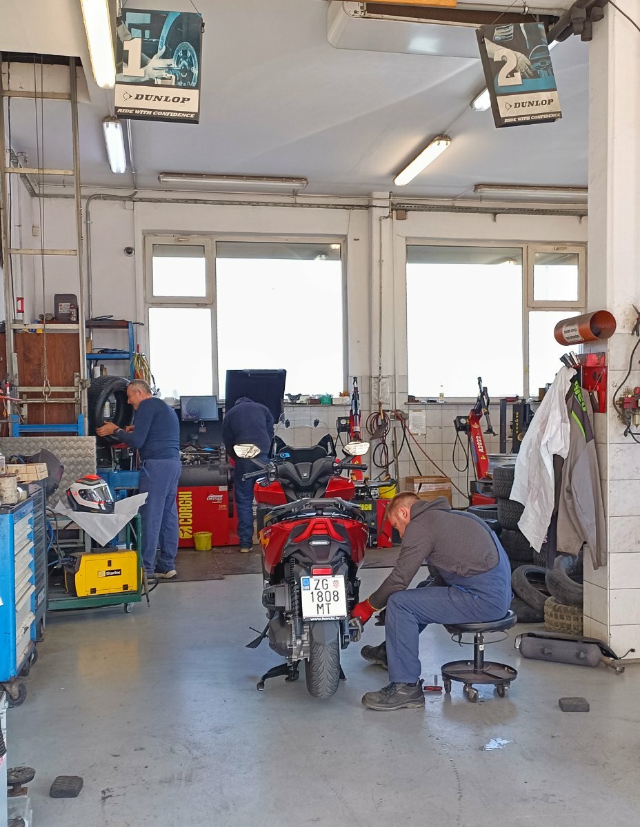

Tomek_Nexus 241 Napisano April 10, 2025 U prolazu, 99 postova Lokacija: Velika Gorica Motocikl: Honda Forza 350 Prijavi odgovor kao problematičan Odradjena montaza... U srijedu idem na treci servis na 13 000km... U 6. mj. istice 2 godine garancije. Postoji mogicnost uzimanja jos 3 dodatne godine za 200-tinjak € pa se nesto razmisljam produzit garanciju ili ne... Citat Podeli ovaj odgovor sa prijateljima Link to post Share on other sites More sharing options...
