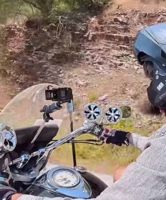

mrle 11782 Napisano Jul 30 nekrunisani kralj moto cigana, 3406 postova Lokacija: Banovo brdo, Juzni Beograd... Motocikl: 4x4 Prijavi odgovor kao problematičan Ovaj ugradio ventilatore 2 Citat Podeli ovaj odgovor sa prijateljima Link to post Share on other sites More sharing options...
Alekre 18376 Napisano Jul 30 Integrisan, 8897 postova Lokacija: Smederevo Motocikl: TDM 900 Prijavi odgovor kao problematičan Mislim da su ovo pre zvučnici. Ti sa kruzerima su hit, kosturske glave, šiljci, zvučnici... Mada su ih ovi iz ADV segmenta sad zajebali. Nose kanistere za gorivo, vodu, PP aparate, apoteku i plazma pušku od 40W kao što Terminator ima. 3 4 Citat Podeli ovaj odgovor sa prijateljima Link to post Share on other sites More sharing options...
Motorcyclist 25942 Napisano Jul 30 Integrisan, 8586 postova Lokacija: Vojvodina Motocikl: Kwikasfuki 600 Prijavi odgovor kao problematičan Yamaha Dragstar mislim ima ovakve zvucnike. 1 Citat Podeli ovaj odgovor sa prijateljima Link to post Share on other sites More sharing options...
Daniel68 367 Napisano Jul 30 Svrati ponekad, 111 postova Lokacija: Bački Petrovac Motocikl: Apn6s,Jawa350ts,Bmw R1200RT Prijavi odgovor kao problematičan To je Dušan Nikolić na Yamahi Dragstar 1100, jeste, to su zvučnici. 1 2 Citat Podeli ovaj odgovor sa prijateljima Link to post Share on other sites More sharing options...
Sharky - Alex 8504 Napisano Jul 30 Drug član, 2408 postova Lokacija: Beograd-Borča Motocikl: CFmoto 800MT Prijavi odgovor kao problematičan Pre 4 sati, Alekre je napisao: Mislim da su ovo pre zvučnici. Ti sa kruzerima su hit, kosturske glave, šiljci, zvučnici... Mada su ih ovi iz ADV segmenta sad zajebali. Nose kanistere za gorivo, vodu, PP aparate, apoteku i plazma pušku od 40W kao što Terminator ima. Zaboravio si na patkice sa propelerom na adv-u Citat Podeli ovaj odgovor sa prijateljima Link to post Share on other sites More sharing options...
vasa.93 3494 Napisano Jul 30 Drug član, 1502 postova Lokacija: Niš Motocikl: Kawasaki Versys 1100S Prijavi odgovor kao problematičan Ja bio ubeđen da su vetrenjače i da je ovo perpetuum mobile… Citat Podeli ovaj odgovor sa prijateljima Link to post Share on other sites More sharing options...

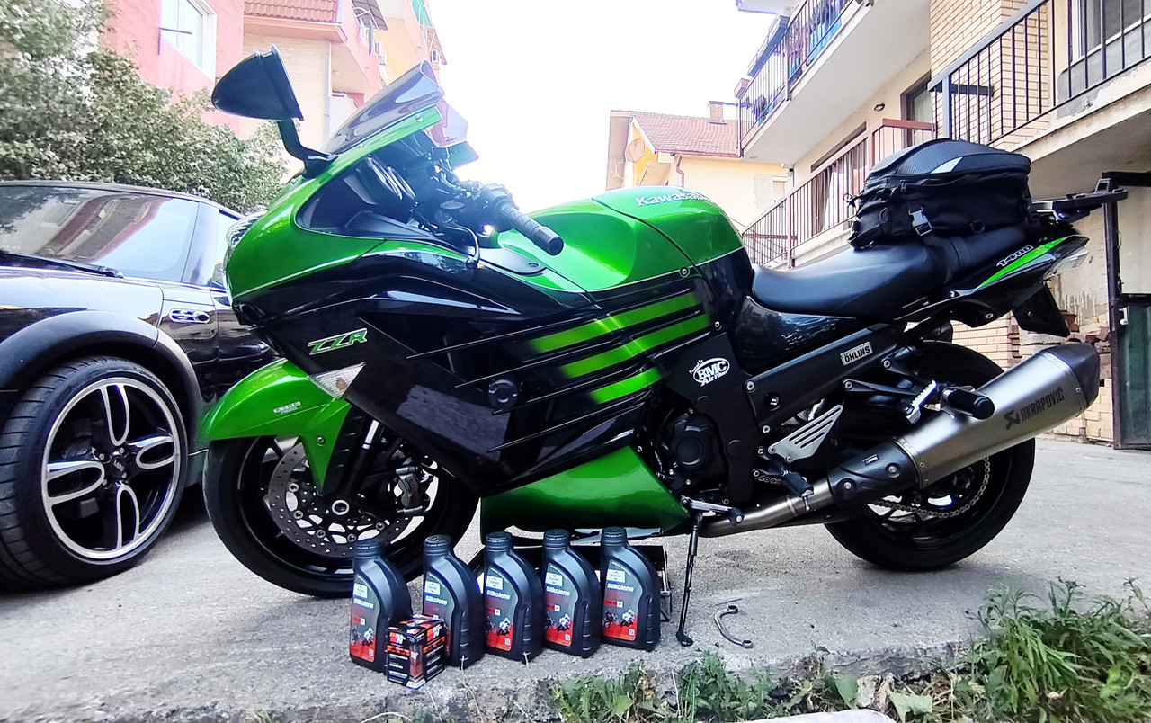

BokyBoy 25991 Napisano Avgust 10 (promenjeno) Vozim motor, nisam BAJKER, 3072 postova Lokacija: BGD-ŽKV Motocikl: Kawasaki Ninja ZX14R Performance Sport, Suzuki Hayabusa Limited Edition Prijavi odgovor kao problematičan Zamenio ulje...opet! Sada na jubilarnih 50k km. Dosao kod mene prosle godine sa 28k km...nije lose... Ako nastavim ovim tempom, za dve godine jurimo 100.000 km Promenio Avgust 10 član BokyBoy 4 2 Citat Podeli ovaj odgovor sa prijateljima Link to post Share on other sites More sharing options...
