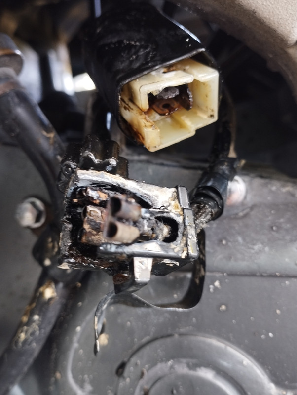

Bane je 1514 Napisano Maj 1, 2025 Zainteresovan, 286 postova Lokacija: Boka Kotorska-Boogie street Motocikl: Kawasaki ZZR 600 E Prijavi odgovor kao problematičan IMG 20250430 172146 — Postimages POSTIMG.CC Dzek kablova od reglera se rastopio... Juče kablovi povezani direktno, provozao ga 10tak min. nisu se grijali, valjda će bit ok. Citat Podeli ovaj odgovor sa prijateljima Link to post Share on other sites More sharing options...
N.F.S. 26210 Napisano Maj 1, 2025 Integrisan, 10661 postova Lokacija: Kragujevac Motocikl: ---Honda--- Prijavi odgovor kao problematičan Ovo se dogadja samo zbog loseg kontakta, zasto dozvoliti ...Pre bilo kakvog problema, kontakti se ociste, dzekovi napune dielektricnom mascu i ustekaju jedan u drugi, par godina mir pa se ponovi radnja od 5 min trajanja.Sacuvas se paljevine, sacuvas namotaj, regler, ostajanje kraj puta obicno u nedodjiji.. To drugarima odradim obavezno, vecina ni pojma nema koliko je bitno. (Niti kazem uopste za radnju, da zna on bi sredio )Sent from my 23124RA7EO using Tapatalk 5 1 1 Citat Podeli ovaj odgovor sa prijateljima Link to post Share on other sites More sharing options...

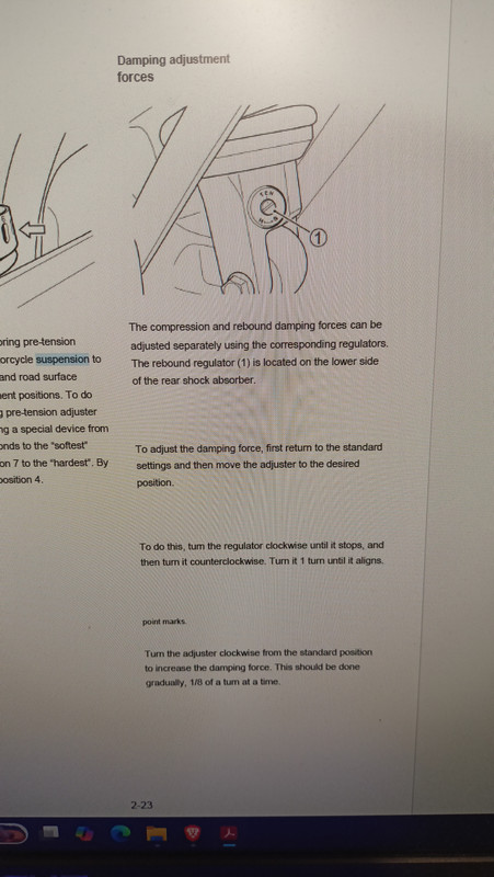

Motorcyclist 23421 Napisano Maj 3, 2025 Integrisan, 7534 postova Lokacija: Vojvodina Motocikl: Kwikasfuki 600 Prijavi odgovor kao problematičan Neko nek mi malo pojasni prema ovoj slici. Jel se u smeru kazaljke prema oznaci H ubrzava ili usporava rebound i obrnuto? Ja sam kontao tako dok nisam nasao na netu da je ustvari obrnuto. Kad ga zavrnem skroz to je najsporije i onda kako odvrcem ubrzavam. Sad mi kasno da probavam. Citat Podeli ovaj odgovor sa prijateljima Link to post Share on other sites More sharing options...
