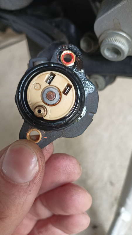

Motorcyclist 25885 Napisano April 27 Integrisan, 8520 postova Lokacija: Vojvodina Motocikl: Kwikasfuki 600 Prijavi odgovor kao problematičan Proterao sam ga malo preko 10.000 obrtaja Nego imam pitanje u vezi indikatora brzine. Kada krenem voziti prvi put u toku dana, onaj displej za brzinu pokazuje normalno 1,2,3,4 i onda u petu prazan ekran i posle par sekundi 5. Onda nakon odredjenog vremena pokazuje sve normalno. Da li postoji neki prekidac, senzor, dzek koji bi mogao biti zaprljan? Npr. ovo? Citat Podeli ovaj odgovor sa prijateljima Link to post Share on other sites More sharing options...
Disko Nindža 12471 Napisano April 27 Hronični Motociklopata, 8025 postova Lokacija: Severna Bačka Motocikl: Frezer 600 Plavi Grom Prijavi odgovor kao problematičan Imaš senzor "gps"(gear position sensor) ispod dekle, bar tako je na Banditu 650, mene je to zezalo, nov nije bio baš jeftin Citat Podeli ovaj odgovor sa prijateljima Link to post Share on other sites More sharing options...

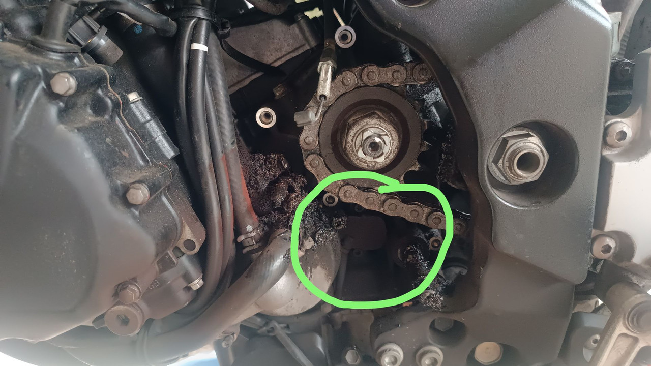

Motorcyclist 25885 Napisano April 27 Integrisan, 8520 postova Lokacija: Vojvodina Motocikl: Kwikasfuki 600 Prijavi odgovor kao problematičan Kazu ovo je: Citat Podeli ovaj odgovor sa prijateljima Link to post Share on other sites More sharing options...
Disko Nindža 12471 Napisano April 27 (promenjeno) Hronični Motociklopata, 8025 postova Lokacija: Severna Bačka Motocikl: Frezer 600 Plavi Grom Prijavi odgovor kao problematičan Najverovatnije jeste, i meni je bio sa leve strane samo iznad lančanika, skidao ga, čistio, podmazivao.. nije pomoglo, posle par vožnji opet sere... nadam se da kod tebe neće biti isti slučaj Promenio April 27 član Disko Nindža Citat Podeli ovaj odgovor sa prijateljima Link to post Share on other sites More sharing options...
Motorcyclist 25885 Napisano April 27 Integrisan, 8520 postova Lokacija: Vojvodina Motocikl: Kwikasfuki 600 Prijavi odgovor kao problematičan Ne smeta mi iskreno, ne utice na voznju i radi osim eto ponekad peta. Citat Podeli ovaj odgovor sa prijateljima Link to post Share on other sites More sharing options...

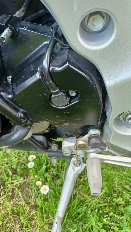

Motorcyclist 25885 Napisano April 27 Integrisan, 8520 postova Lokacija: Vojvodina Motocikl: Kwikasfuki 600 Prijavi odgovor kao problematičan Malo oprao i vratio. Kreno sam u voznju al nmg ubaciti u prvu, nisam nesto dobro polugu vratio 1 Citat Podeli ovaj odgovor sa prijateljima Link to post Share on other sites More sharing options...
Motorcyclist 25885 Napisano April 27 Integrisan, 8520 postova Lokacija: Vojvodina Motocikl: Kwikasfuki 600 Prijavi odgovor kao problematičan Radi kako treba. Videcu ovih dana ako se ne ponovi, to je to. Citat Podeli ovaj odgovor sa prijateljima Link to post Share on other sites More sharing options...

Motorcyclist 25885 Napisano April 28 (promenjeno) Integrisan, 8520 postova Lokacija: Vojvodina Motocikl: Kwikasfuki 600 Prijavi odgovor kao problematičan 1 hour ago, Andrej_Hotstepper said: ...logika ide ovako ako mene pitaš: Sad imaš viskoznije ulje, i pumpa je oslabila, ne može da pumpa taj pritisak, ili su neki uljni kanali začepljeni, ali u svakom slučaju, senzor radi, on upozorava da nema PRITISAK. Nema to veze sa pumpom ulja. Taj pimpek ulazi u metalni deo i tu ima malo ulja. Kako promenis brzinu on se okrene malo u krug- taj zuti deo koji sam slikao. Ne tera taj pinjon pritisak ulja uopste vec mehanizam. Drugo, da ima veze sa uljem, brljavio bi u svakoj brzini a ne samo u petoj. Ispran klinerom i wdom, vraceno, radi perfekt. Videcu i na hladno kad je ulje gusce. Promenio April 28 član Motorcyclist Citat Podeli ovaj odgovor sa prijateljima Link to post Share on other sites More sharing options...

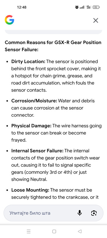

Motorcyclist 25885 Napisano April 28 Integrisan, 8520 postova Lokacija: Vojvodina Motocikl: Kwikasfuki 600 Prijavi odgovor kao problematičan Sta kaze svemoguci AI Citat Podeli ovaj odgovor sa prijateljima Link to post Share on other sites More sharing options...

Motorcyclist 25885 Napisano April 30 Integrisan, 8520 postova Lokacija: Vojvodina Motocikl: Kwikasfuki 600 Prijavi odgovor kao problematičan Provozao danas na hladno, radi pokazatelj stepena prenosa perfekt. Sto volem kad resim problem za 0 dinara. 2 Citat Podeli ovaj odgovor sa prijateljima Link to post Share on other sites More sharing options...
