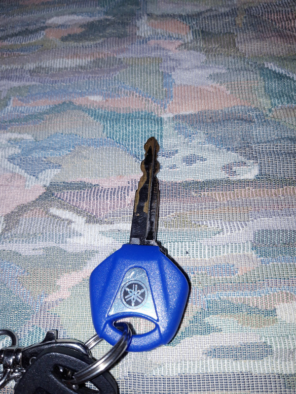

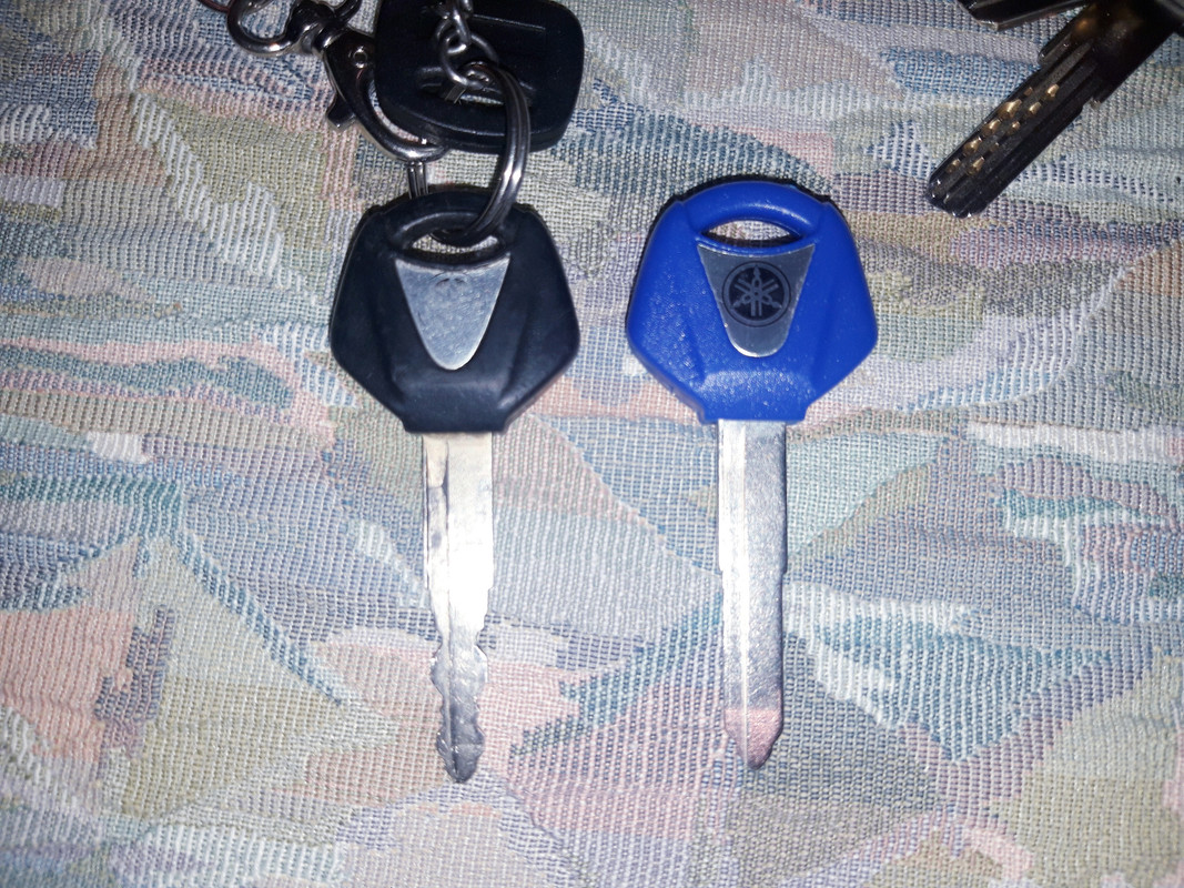

the_doctor 10815 Napisano Jul 28, 2022 Drug član, 1071 postova Lokacija: Novi Beograd Motocikl: BMW R1200 GS - 2006 K25 Prijavi odgovor kao problematičan Dobio od drugara na poklon blanko plavi ključ, nema čekanja, šta ako je ponoć, rokaj Izvadio čip, prepakovao mač. Lep, fin, nov Da, palio sam bušilicu u ponoć. Da, probudio sam ženu. Da, rekla mi je da sam budalesina, ali da je to sasvim ok i da joj se svidja novi izgled ključa 3 1 Citat Podeli ovaj odgovor sa prijateljima Link to post Share on other sites More sharing options...
