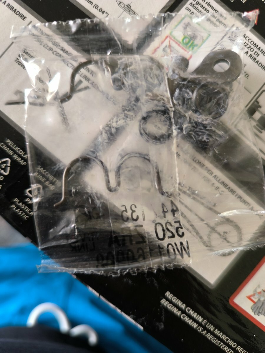

Vujka 1675 Napisano Jun 6, 2025 Drug član, 350 postova Lokacija: Nyborg, Danska Motocikl: Kawasaki versys 650gt - 2021 Prijavi odgovor kao problematičan Pre neki dan stigli lancanici a danas i lanac, tako da planiram sam da zamenim za vikend. Posto nikada nisam menjao imam pitanje u vezi sastavljanja lanca... Cemu sluze one dve zice u kompletu za sastavljanje??? 2 Citat Podeli ovaj odgovor sa prijateljima Link to post Share on other sites More sharing options...

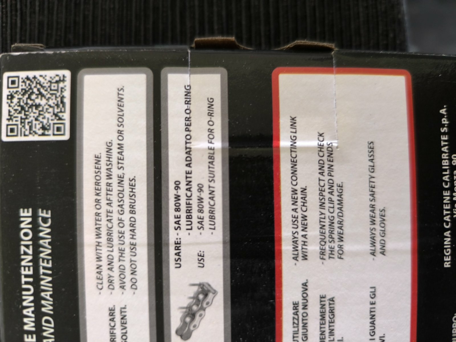

Vujka 1675 Napisano Jun 6, 2025 Drug član, 350 postova Lokacija: Nyborg, Danska Motocikl: Kawasaki versys 650gt - 2021 Prijavi odgovor kao problematičan Inace da napomenem da je lanac marke Regina, i da na kutiji od lanca stoji preporuka od proizvodjaca da se podmazuje uljem 80w90 1 2 Citat Podeli ovaj odgovor sa prijateljima Link to post Share on other sites More sharing options...
N.F.S. 26225 Napisano Jun 6, 2025 Integrisan, 10661 postova Lokacija: Kragujevac Motocikl: ---Honda--- Prijavi odgovor kao problematičan Te zice su ti distanceri da ne pretegnes kada lanac pertlas i ostetis gumice. Ne ostaje to u lancu... 2 1 Citat Podeli ovaj odgovor sa prijateljima Link to post Share on other sites More sharing options...
Vujka 1675 Napisano Jun 6, 2025 Drug član, 350 postova Lokacija: Nyborg, Danska Motocikl: Kawasaki versys 650gt - 2021 Prijavi odgovor kao problematičan pre 50 minuta, N.F.S. je napisao: Te zice su ti distanceri da ne pretegnes kada lanac pertlas i ostetis gumice. Ne ostaje to u lancu... Znaci ako sam te razumeo, kada budem sastavljao lanac sa odgovarajucim alatom za nitovanje, povise i ispod gumica ubacim ove distancere i stegnem "linkove" i zatim zanitujem. Kada zanitujem lanac zice izvadim napolje. Citat Podeli ovaj odgovor sa prijateljima Link to post Share on other sites More sharing options...
N.F.S. 26225 Napisano Jun 6, 2025 Integrisan, 10661 postova Lokacija: Kragujevac Motocikl: ---Honda--- Prijavi odgovor kao problematičan Iznad gumica stoje te zice, sa svake strane i na lancu su samo dok plocu "naguras" na svoje mesto. Pre nitovanja ih povadis druze. Sent from my EML-L29 using Tapatalk 1 1 Citat Podeli ovaj odgovor sa prijateljima Link to post Share on other sites More sharing options...
Vujka 1675 Napisano Jun 6, 2025 Drug član, 350 postova Lokacija: Nyborg, Danska Motocikl: Kawasaki versys 650gt - 2021 Prijavi odgovor kao problematičan Jasno... Hvala @N.F.S.. 1 Citat Podeli ovaj odgovor sa prijateljima Link to post Share on other sites More sharing options...

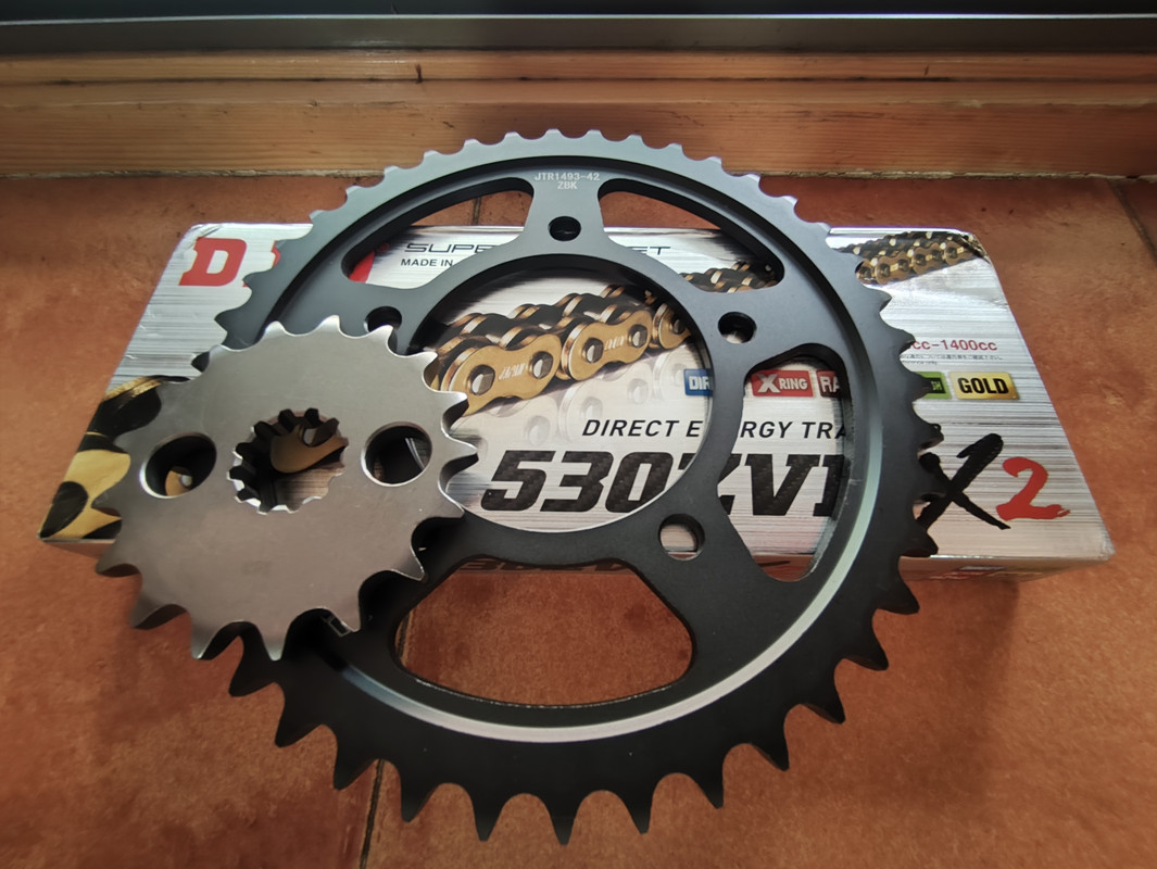

BokyBoy 25423 Napisano Jul 2, 2025 Vozim motor, nisam BAJKER, 3019 postova Lokacija: BGD-ŽKV Motocikl: Kawasaki Ninja ZX14R Performance Sport Prijavi odgovor kao problematičan Nevoljno sam uzeo DID ali se tesim da je original jer je iz Luisa, nije uzet ovde, za JT lancanike znam da nema greske...videcemo. 195e set. 2 1 Citat Podeli ovaj odgovor sa prijateljima Link to post Share on other sites More sharing options...

BokyBoy 25423 Napisano Jul 13, 2025 Vozim motor, nisam BAJKER, 3019 postova Lokacija: BGD-ŽKV Motocikl: Kawasaki Ninja ZX14R Performance Sport Prijavi odgovor kao problematičan Update: Posle 500 km lanac visi k'o gaće... serem se na zlatni DID, jos pojacan zvmx2, jos iz Luisa... ako opet budem morao da ga dotezem za 500 km, govno ide u djubre... 1 2 2 Citat Podeli ovaj odgovor sa prijateljima Link to post Share on other sites More sharing options...
N.F.S. 26225 Napisano Jul 13, 2025 Integrisan, 10661 postova Lokacija: Kragujevac Motocikl: ---Honda--- Prijavi odgovor kao problematičan Ja ga odavno ne kupujem, na par motora se tako bas razvukao, u prvih 1000km! Zato RK drzi kao neplivac dasku 3 1 Citat Podeli ovaj odgovor sa prijateljima Link to post Share on other sites More sharing options...
ZEMZEM 3675 Napisano Jul 13, 2025 ODUSTO OD DIJETE, 3045 postova Lokacija: ZEMUN Motocikl: TRACER 9 GT & NMAX155 Prijavi odgovor kao problematičan RK ima u Motoland-u ako se ne varam. 1 1 Citat Podeli ovaj odgovor sa prijateljima Link to post Share on other sites More sharing options...
Juan 343 Napisano Avgust 1, 2025 Zainteresovan, 474 postova Lokacija: Nis Motocikl: Sprint Prince 125 Prijavi odgovor kao problematičan Do sada sam koristio sprej za podmazivanje lanca a sada sam kupio manol 80w90 menjacko ulje, pa me interesuje koliko ml je dovoljno da podmazem lanac, a da nije premalo niti previse? Sent from my 2201117PG using Tapatalk Citat Podeli ovaj odgovor sa prijateljima Link to post Share on other sites More sharing options...
Alekre 17937 Napisano Avgust 1, 2025 Integrisan, 8767 postova Lokacija: Smederevo Motocikl: TDM 900 Prijavi odgovor kao problematičan Da izgleda ko suv, a sija film od ulja. To jest, da nemaš kapljice na lancu. 3 Citat Podeli ovaj odgovor sa prijateljima Link to post Share on other sites More sharing options...
ZEMZEM 3675 Napisano Avgust 1, 2025 ODUSTO OD DIJETE, 3045 postova Lokacija: ZEMUN Motocikl: TRACER 9 GT & NMAX155 Prijavi odgovor kao problematičan Kad prestane da baca ulje po felni i koferu, tad si pogodio meru. Info iz iskustva 3 1 Citat Podeli ovaj odgovor sa prijateljima Link to post Share on other sites More sharing options...
Bobni 847 Napisano Avgust 1, 2025 Zainteresovan, 667 postova Lokacija: Nis Motocikl: Apn 6 Prijavi odgovor kao problematičan @Juanbrate I ja sam poceo pre par meseci da koristim ulje,sve radim uljem I ciscenje I podmazivanje,obavezno da je lanac vruc posle voznje,obrisem Dobro na kraju krpom I obavezno ostavim da odstoji preko noci. 1 Citat Podeli ovaj odgovor sa prijateljima Link to post Share on other sites More sharing options...
