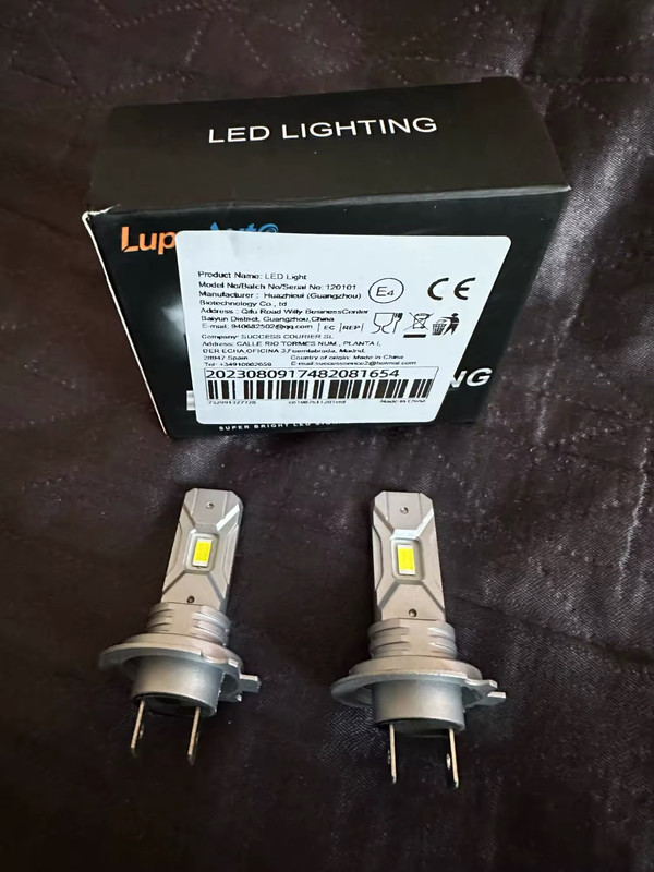

moustaki 26 Napisano Septembar 23, 2025 U prolazu, 83 postova Lokacija: BG Motocikl: Hornet Prijavi odgovor kao problematičan Postavih pitanje u podforumu za Horneta, al sad videh da je možda bolje bilo da sam ovde to uradio...Naime, zanima me da li je neko imao iskustva sa ovim sijalicama i vredi li to investicije, makar što se tiče jačine, boje i generalno preglesnosti u odnosu na konvencionalne? Uzgred, Hornet 2006 je u pitanju...Hvala! LEDriving HL EASY H8/H11/H16 | OSRAM Automotive WWW.OSRAM.COM Sent from my Pixel 7a using Tapatalk Citat Podeli ovaj odgovor sa prijateljima Link to post Share on other sites More sharing options...
