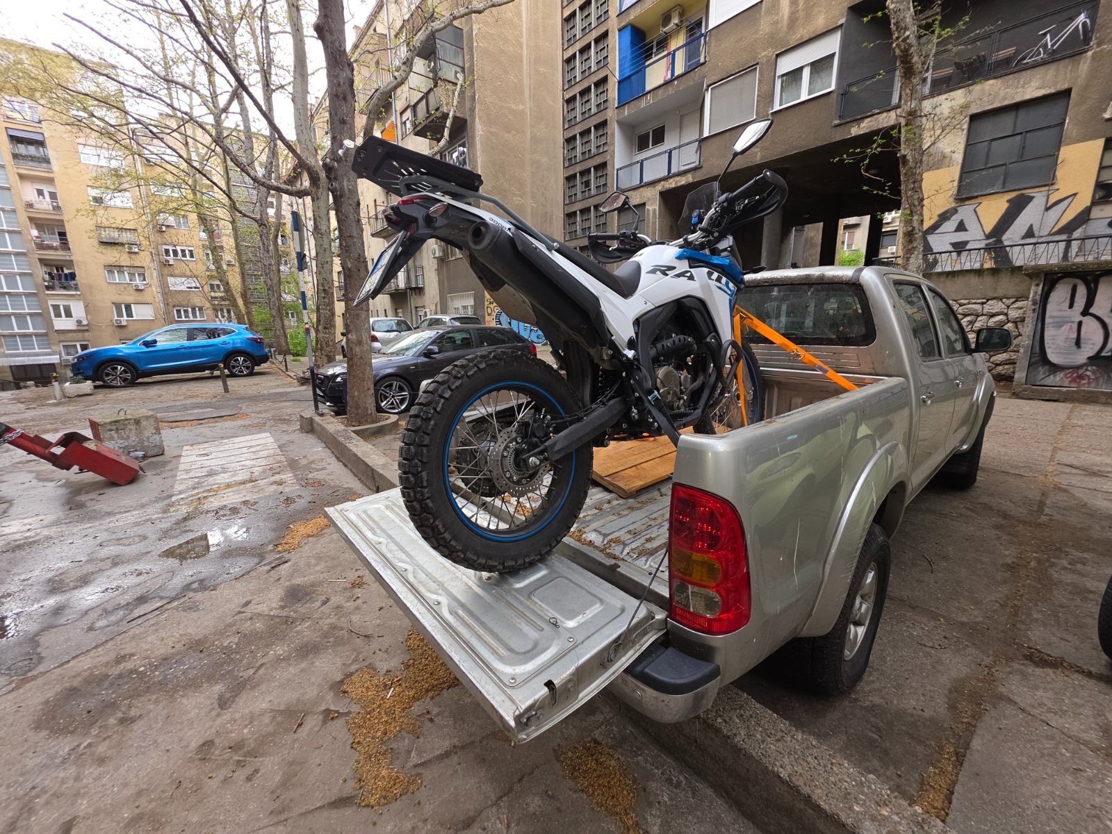

Teshko 152 Napisano Septembar 15 Svrati ponekad, 79 postova Lokacija: Beograd Motocikl: Suzuki SV650S K3, Voge 300 Rally Prijavi odgovor kao problematičan Pre 1 sat, srbac je napisao: Neka nadje neki stepenik, neki betonski navoz i samo ga sa nekom manjom daskom pregura. ima uvek oko marketa nesto tako. Tako sam ja navezao na Hiluxa. Španeri su bili oko 1300 din. Vidi se malo daska koju sam koristio za navoz. Oko 1m ima. 1 Citat Podeli ovaj odgovor sa prijateljima Link to post Share on other sites More sharing options...

Gliga 7795 Napisano Septembar 18 Advanced Member, 2646 postova Lokacija: Novi Sad Motocikl: Kove 450 Rally / CF-Moto 450 MT Prijavi odgovor kao problematičan On 16. 9. 2026. at 0:46, Teshko je napisao: Tako sam ja navezao na Hiluxa. Španeri su bili oko 1300 din. Vidi se malo daska koju sam koristio za navoz. Oko 1m ima. Kako policija gleda na spuštena vrata, jesu li nekada zezali za to? Citat Podeli ovaj odgovor sa prijateljima Link to post Share on other sites More sharing options...
Teshko 152 Napisano Septembar 27 Svrati ponekad, 79 postova Lokacija: Beograd Motocikl: Suzuki SV650S K3, Voge 300 Rally Prijavi odgovor kao problematičan @Gliga Obzirom da sam to samo jednom radio ne mogu odgovoriti, a nisam ima problema. Ako se ne varam ZOBS dozvoljava da se prevoze predmeti duži od vozila, samo moraju biti obeleženi. Čini mi se da je 1m i više u pitanju. Tablica je vidljiva. 1 Citat Podeli ovaj odgovor sa prijateljima Link to post Share on other sites More sharing options...
miki 5290 Napisano Septembar 28 Drug član, 1290 postova Lokacija: BiH Motocikl: - Prijavi odgovor kao problematičan ZOBS dozvoljava do 1/6 dužine tovarnog prostora, zbog rasporeda mase, mada nisam čuo za slučaj da nekog cimaju. Jedino možda ako pokušaš da prevezeš bunt armature 12 u gepeku Golfa 2? 1 Citat Podeli ovaj odgovor sa prijateljima Link to post Share on other sites More sharing options...
mrle 11660 Napisano Septembar 28 nekrunisani kralj moto cigana, 3393 postova Lokacija: Banovo brdo, Juzni Beograd... Motocikl: 4x4 Prijavi odgovor kao problematičan On 18. 9. 2026. at 22:12, Gliga je napisao: Kako policija gleda na spuštena vrata, jesu li nekada zezali za to? Ja sam nekoliko puta vozio sa spuštenim vratima,ali do oko 50km oko Beograda, nisam imao problema. 1 Citat Podeli ovaj odgovor sa prijateljima Link to post Share on other sites More sharing options...
