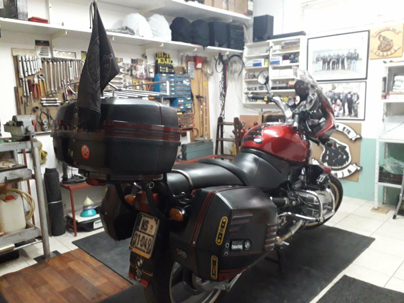

Dane Deda 2950 Napisano Octobar 20, 2025 Drug član, 1268 postova Lokacija: Novi Sad Motocikl: BMW R1100R Prijavi odgovor kao problematičan Ja sam ovako resio pod, dole plocice pa debela guma na koju ide motor. 8 Citat Podeli ovaj odgovor sa prijateljima Link to post Share on other sites More sharing options...
