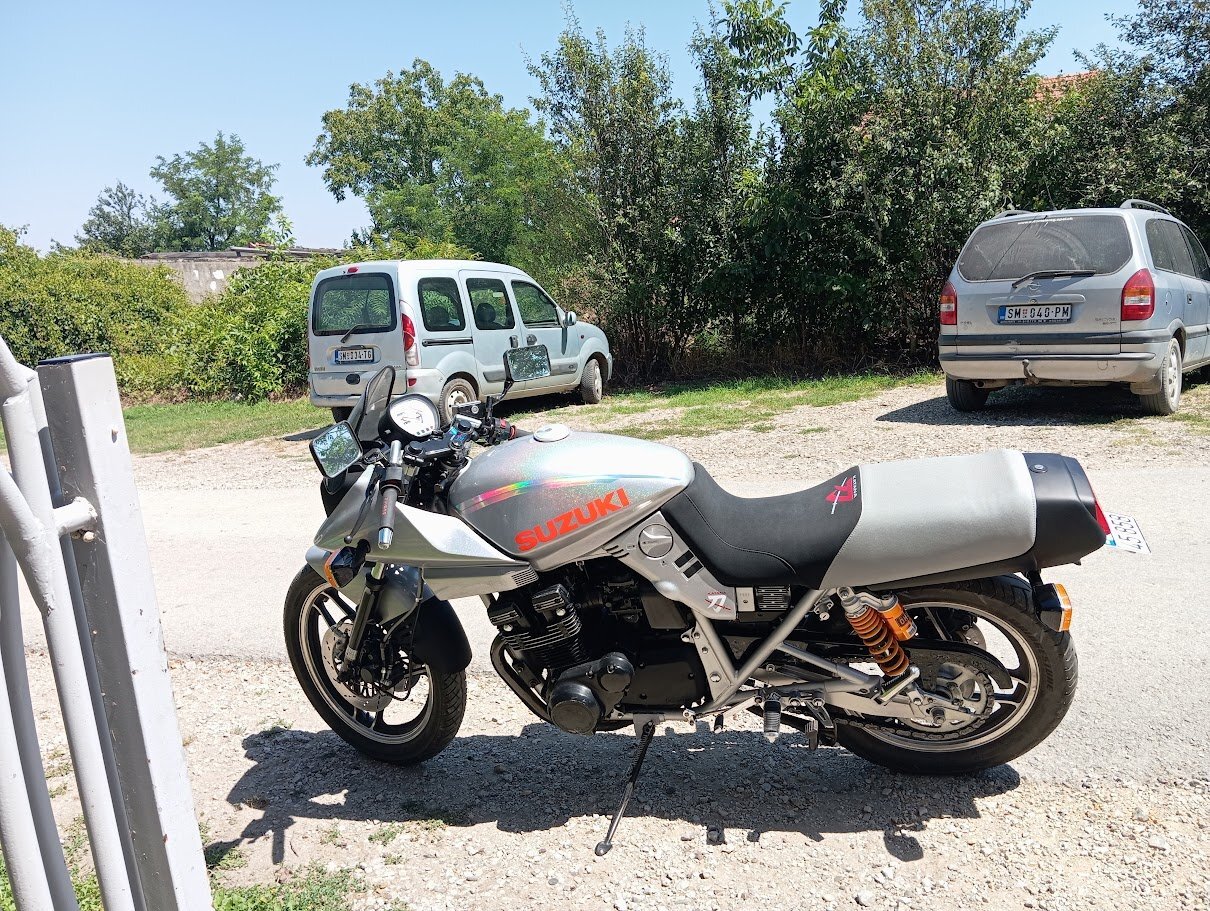

Katana je u sporom modu sredjivanja. Nekako je pretekla Srbija sindrom i stigla do mene u besprekornom stanju. Besprkorno za 41 godinu starosti. Dobila je sediste od Srdjana, Ohlins, bele satove sa farbach potpisom zmigavcima je vracen sjaj.

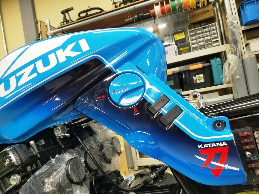

Presmirglao sam je i to nakon sto sam popravio masku i ofarbao je u sivo. Nije se cestito ni osusila.  Malo mi bilo dosadno, pa sam izvadio masinu da ofarbam ram. On je jedini ostao u 1983. Pa kada je vec rastavljeno... idu nove boje, iako znam da je samo siva Katana -  Katana.
Bice plava, a sledece godine opet siva.

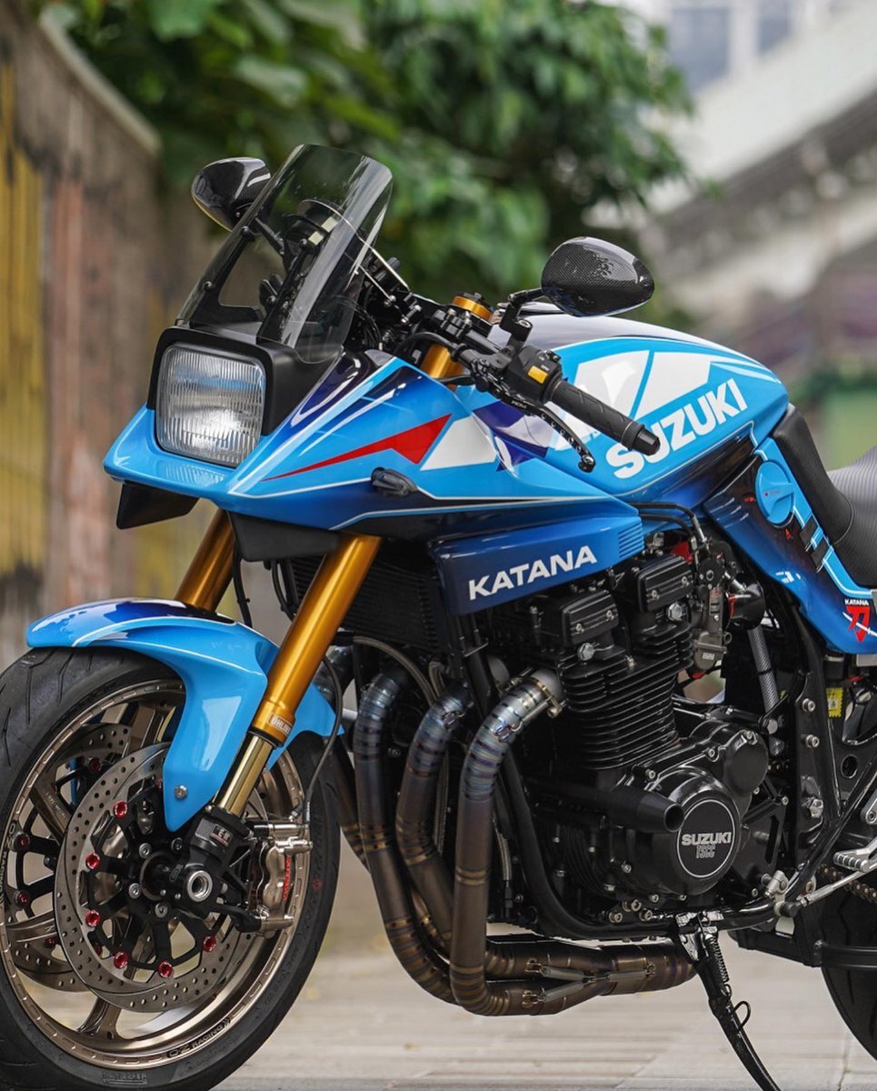

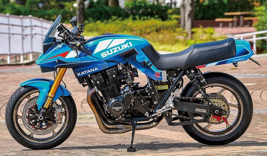

B.. ti cudo .. A da posaljes ovu fotografiju suzukiju mozda obnove ovaj model u ovoj boji.
Gledajuci profil nebih rekao da je ovo 40 godina star motor, otvorio si mu linije ovom bojom samo tako .
Evo tacno ne umem da opisem sta vidim.💯

Steta sto nova katana (2020-) nije imala neki uspeh, meni prelep motor, gsx-s 1000 platforma i naravno gsx-r masina. Da li zbog malog tanka od 12l ili apecificnog izgleda ovaj motor je nekako ostao "ispod radara".
@alamunja  jako lepo sredjena katana btw ostavi je u plavoj, lepo joj čuči.
  • Sviđa mi se 2
  • Podržavam 1
