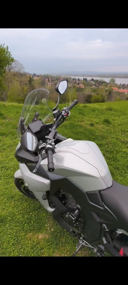

Pre 2 sati, PeraNS je napisao:
Ne kapiram ovo, ako je sediste visine 80cm a ti si visok 187cm kako su ti kolena blago savijena? Jel su pegovi postavljeni prema napred? Ja koji god sportski/naked sam imao posteno sam se namucio sa tom visinom sedista a nizi sam. Zato sam i odustao od tih motora, previse su mi neudobni.

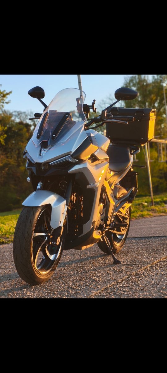

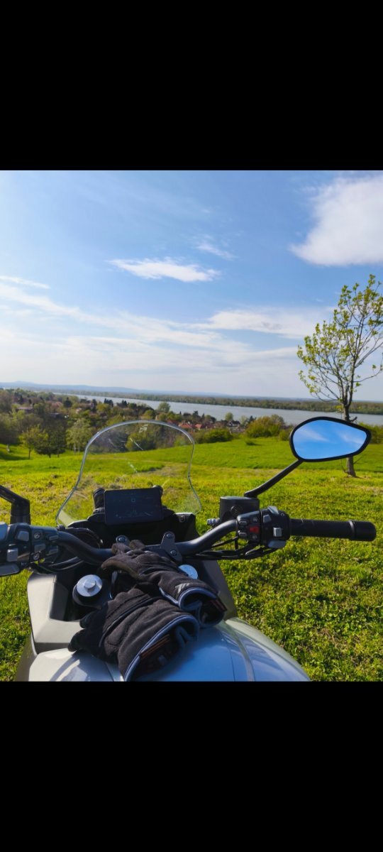

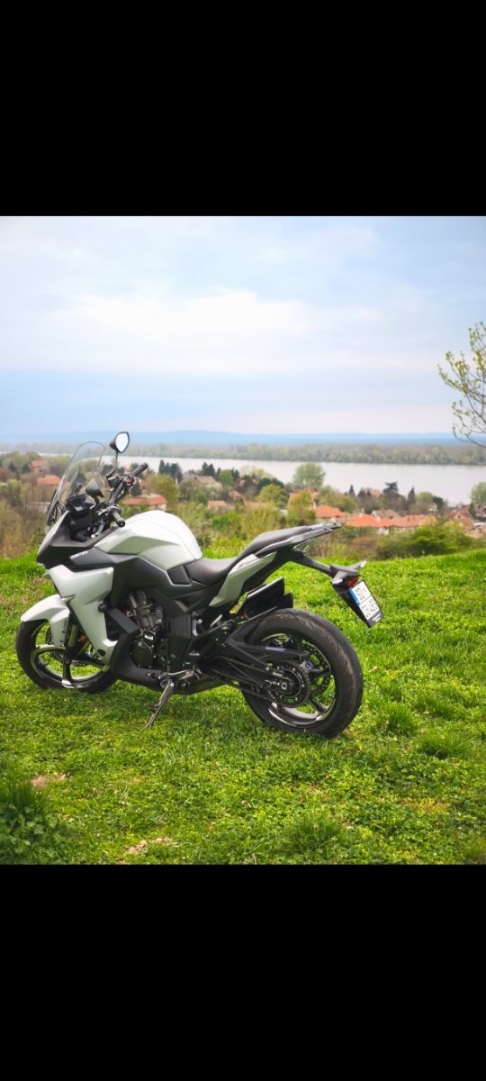

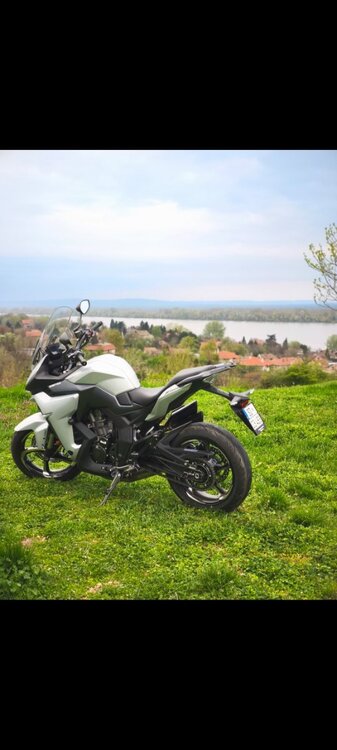

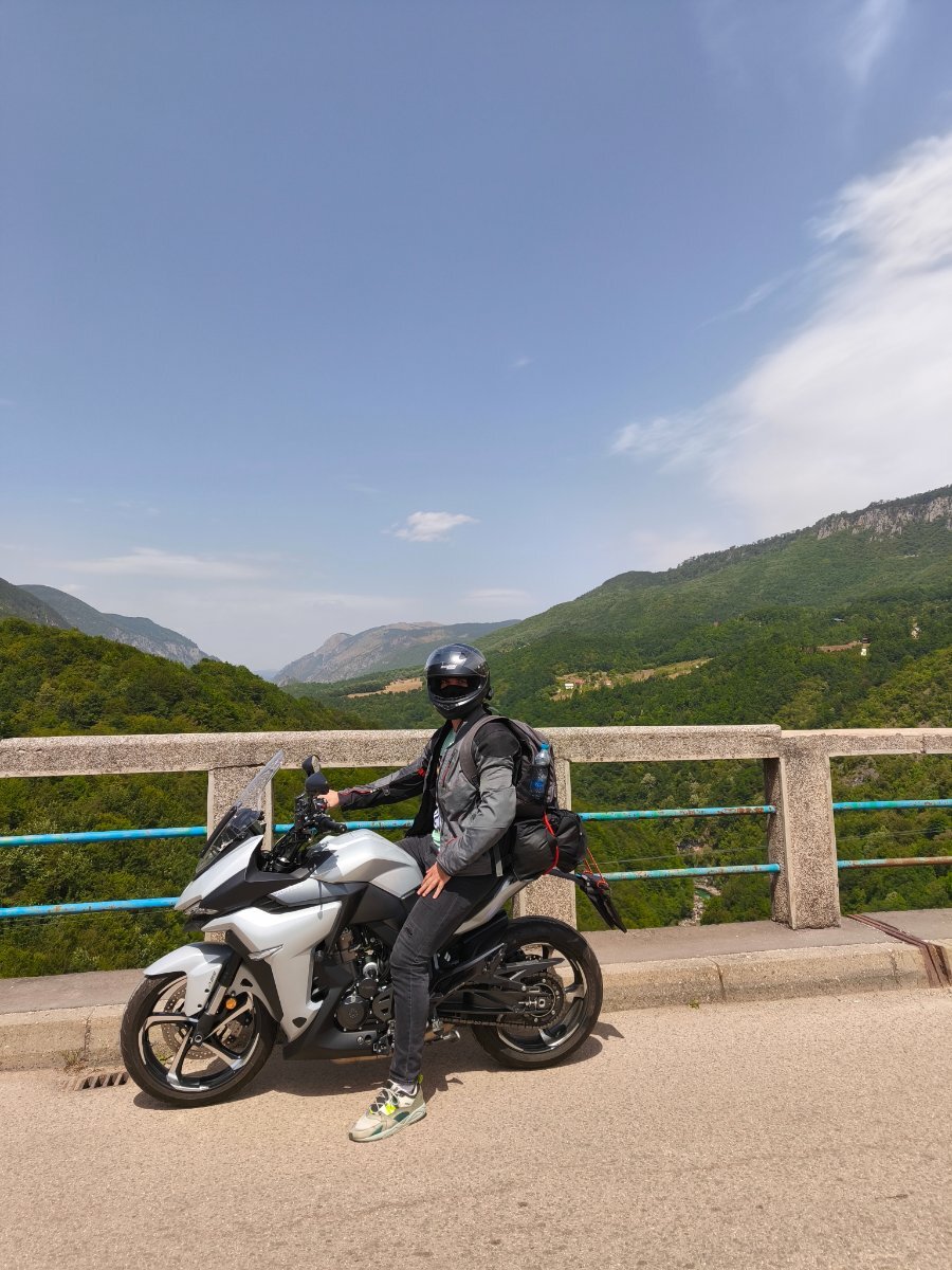

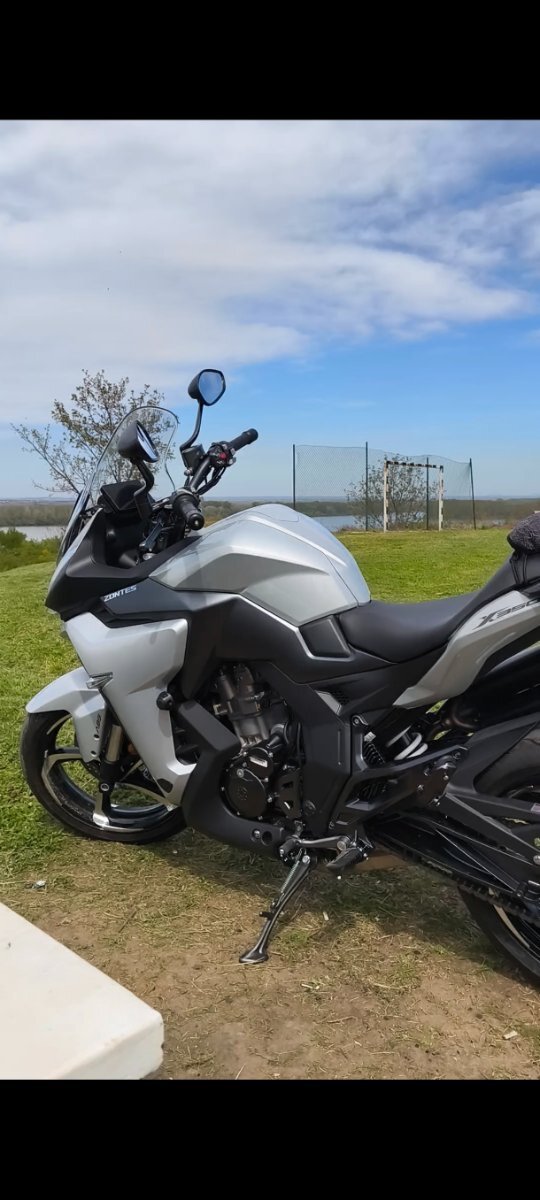

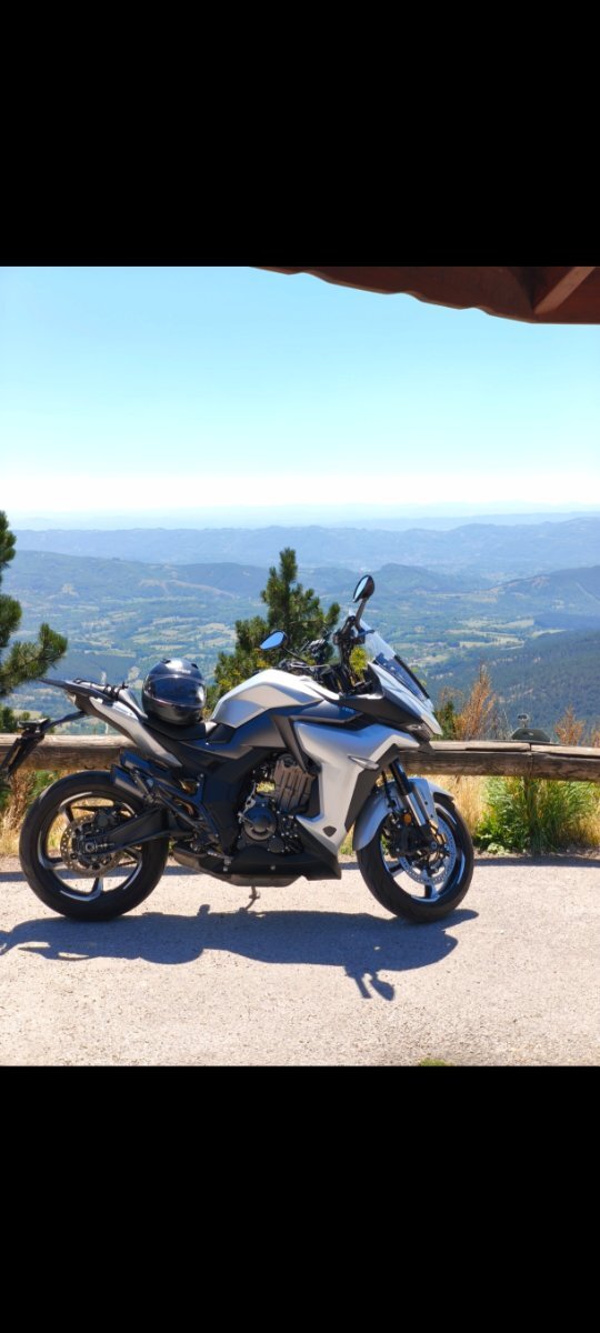

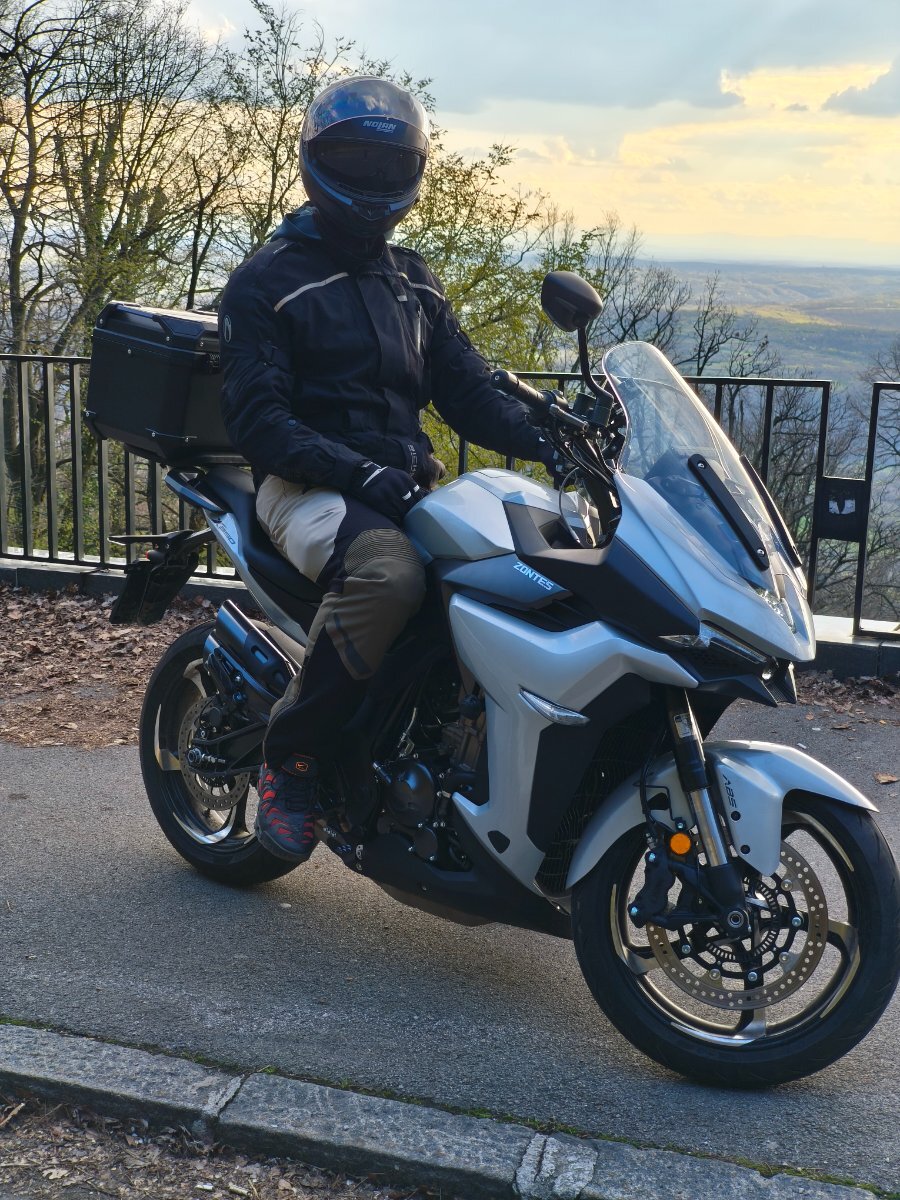

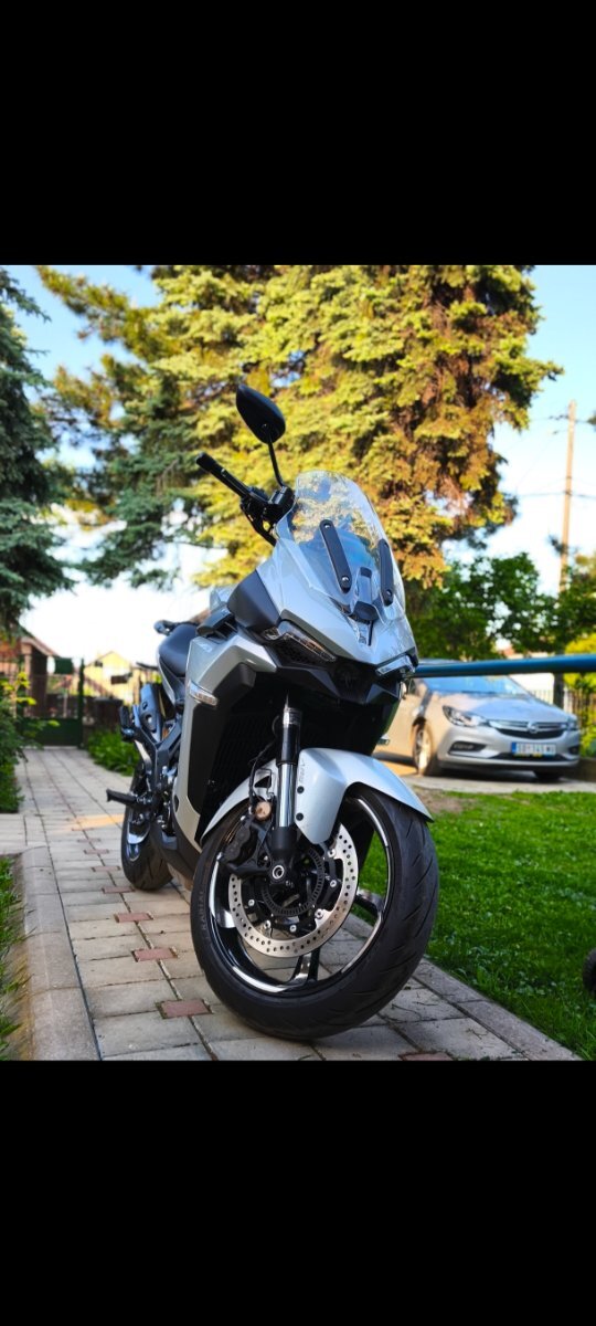

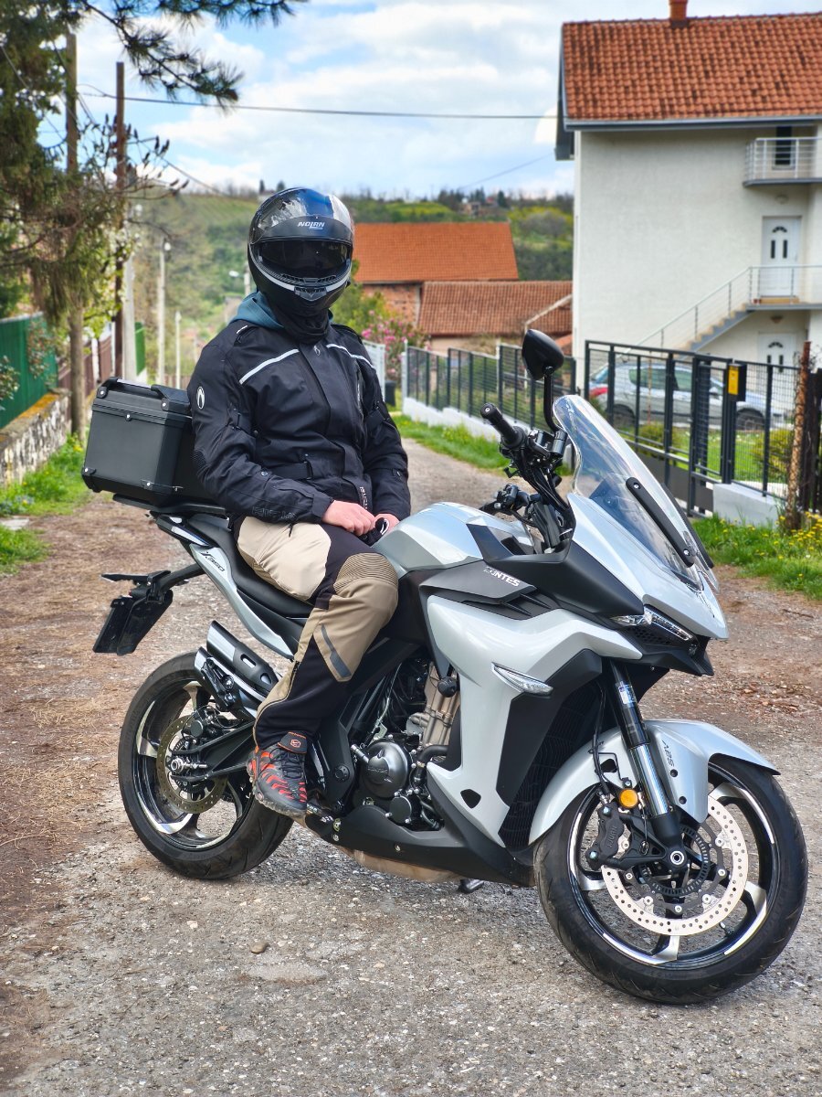

Iskreno, ne znam koja je visina sedista ali evo par slika gde mozes videti kako mi "stoji" motorce
Stopala blago u nazad, kolena upadaju savrseno u oblik rezervoara,  nigde ih ne udaram, sto npr nije bio slucaj sa pedom tek 250 i pedom rx401
IMG_20260405_164910.thumb.jpg.04dc93ed3f45ccf23488063cddd0e902.jpgIMG_20260405_145431.thumb.jpg.f9869c4c1718a90e84274c822d37afc5.jpgIMG_20250726_114801.thumb.jpg.d6c5b452205a5c4e29b8a06e6825552e.jpg

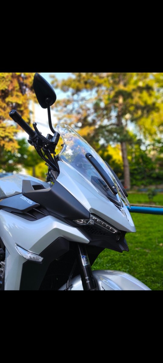

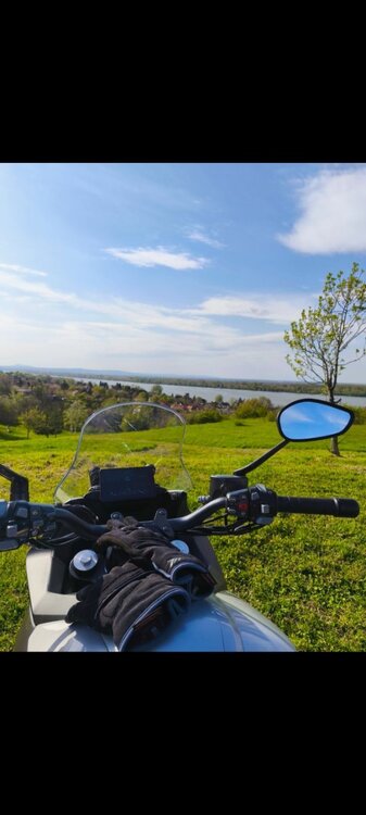

Pre 6 sati, Andrej_Hotstepper je napisao:
Jes zanimljiv motor. Daj još slika ako te ne mrzi, sedište, rezervoar, korman, tabla.. Realno 40ks za solo.. Svugde ćeš stići. 👍
Nemam bas pojedinacno slike kormana, table itd ali evo jos par slika
Ocigledno je dobro resen ergonomski za vise vozace pogotovo za tu kubikazu, obicno su sitniji i skuceni, plus je sto ima visok korman. Jos da se resis tog repa i stavis neki tail tidy bog da te vidi.

Pre sat vremena, PeraNS je napisao:
Motor nije uopste malen, npr u poredjenju sa Cfmoto Nk300, nk300 je kao beba u odnosu na ovog zontesa :)

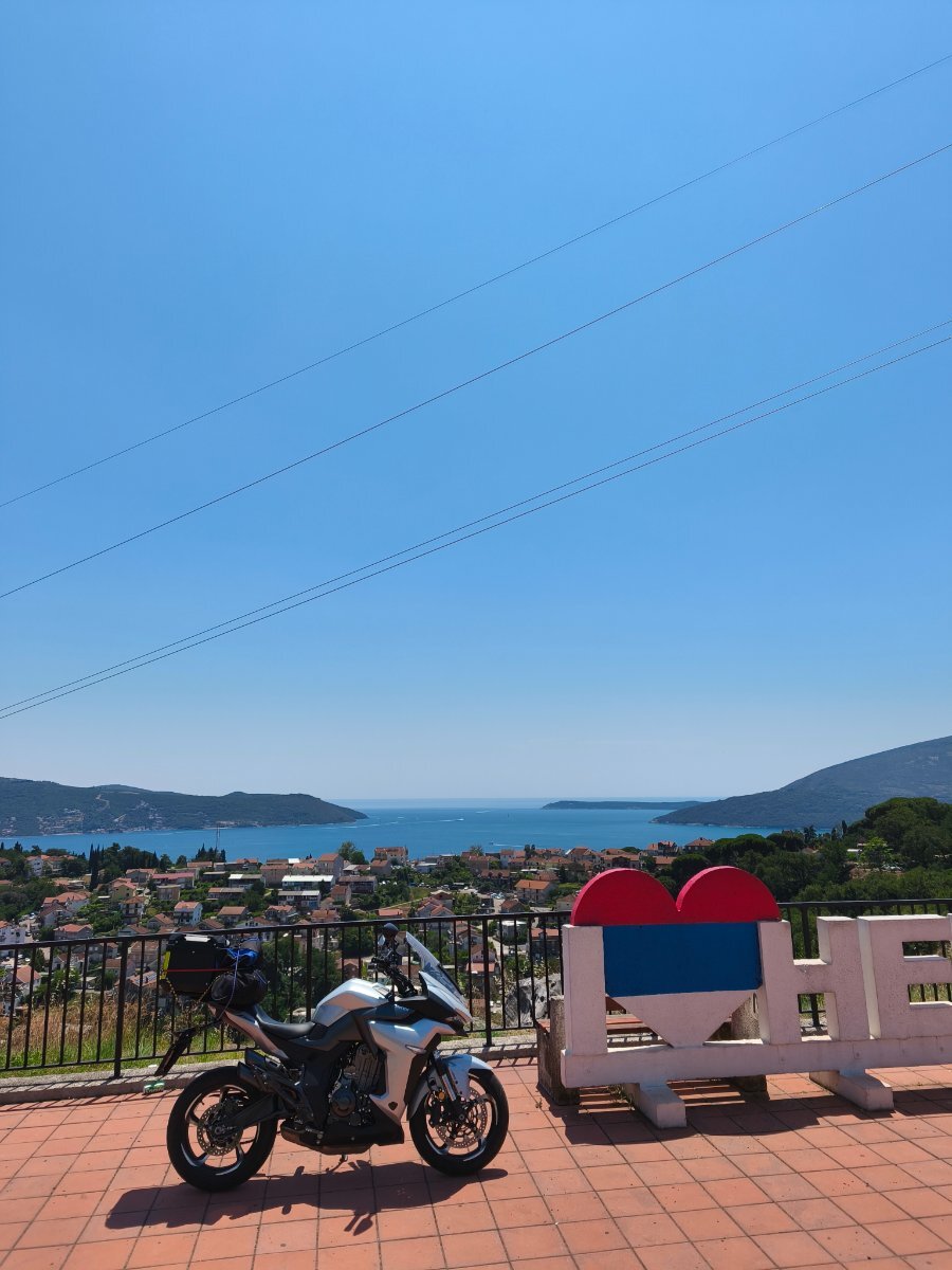

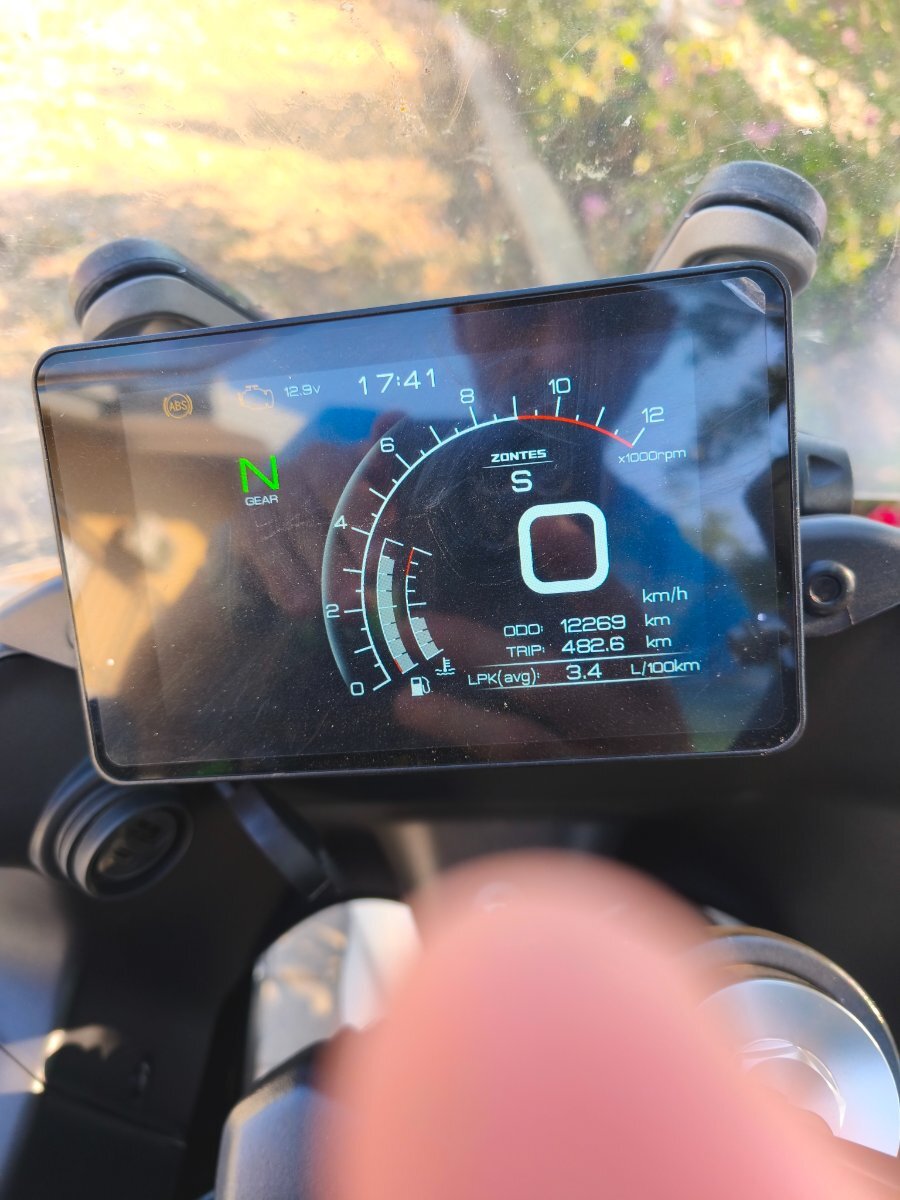

Zontes i ove godine stigao na more
Smederevo - Mostar 480km, sa neverovatno potrosnjom 3.4L po bordu
Tura Smederevo - Mostar - Trebinje - Budva :)

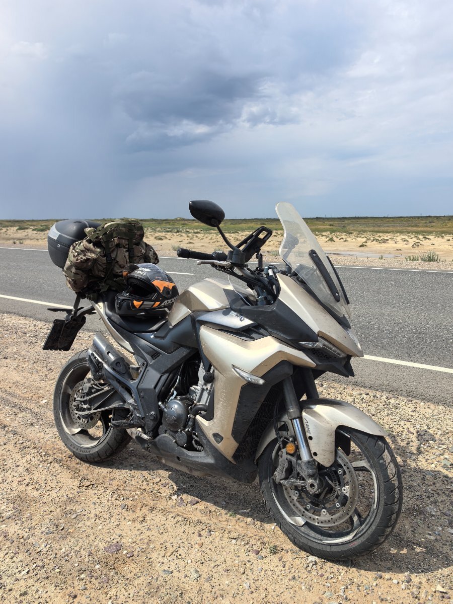

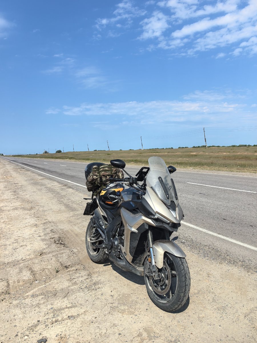

Pre 2 sati, Andrejeeeee je napisao:
Ja sam ga vozio od Podgorice do Kine i nazad. Evo link.
Za svako postovanje! Svaka cast
De reci mi za prednje kocione plocice, da li si menjao ove koje su dosle uz motor (SBS-SI-104HH) i ako jesi, koje si stavio?
  • U prolazu, 16 postova
  • Lokacija: Podgorica
  • Motocikl: Zontes 350x
Prednje pločice sam mijenjao u Kazakstan grad Oskemen. U grad Rudnij sam zamijenio lanac. Lančanike nijesam. U Aktau sam radio servis ulja. To je to. Ništa više dirao nijesam. Maximalna kilometraza u jednom danu mi je bila 750km. A prosječna oko 500km. Grama ulja nije potrošio. Prosječna brzina je bila oko 100kmh. Put je započet 01.05.2026. a zavrsen 10.05.2026.godine. Ukupno predjeno oko 16k km.
