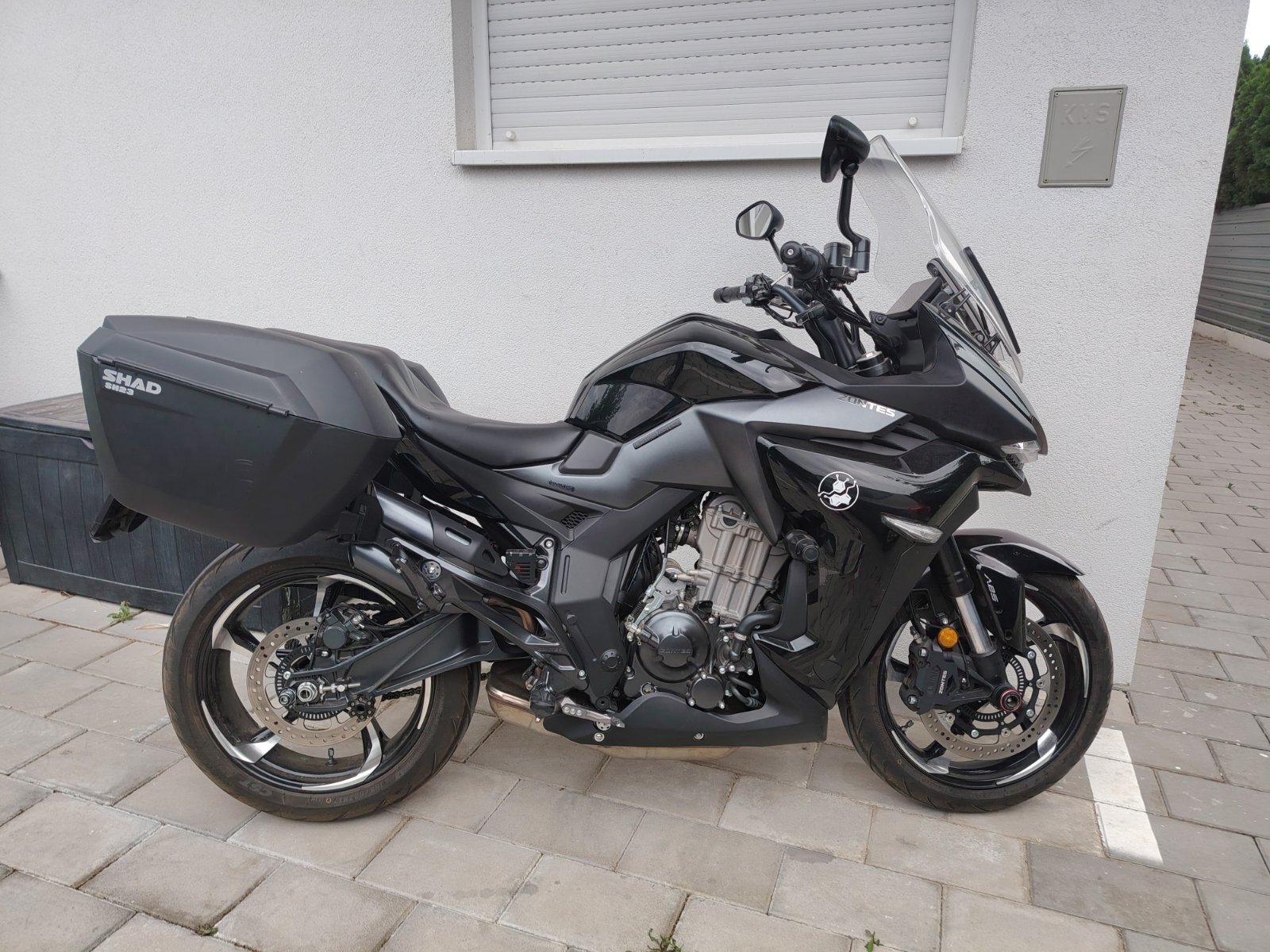

Molloh 18 Napisano Septembar 14 U prolazu, 8 postova Lokacija: Novi Sad Motocikl: Zontes x350 Prijavi odgovor kao problematičan Pozdrav svima. Kako sam takodje vlasnik dotičnog vozila da se priključim temi. Hvala Vam obojici na ohrabrenju pre svega @Miha1998 i @Andrejeeeee , jer sam na sledece leto planirao turu Novi Sad-Drač (trajakt)-Bari- San Marino-Venecija-još par gradova na istočnoj obali-Slovenija-Hrvatska-Srbija, ali sam mislio da moj/naš motor to ne može da izgura. Dodao sam Shadove kofere sa strane i mislim da mu leže vrlo lepo, nisam ljubitelj gornjeg kofera ali ću i njega morati kupiti i instalirati zbog dodatnog prostora. Na mom primerku sve radi savršeno osim jedne male sitnice, ono mode i set dugme ponekad kao da propadne kad hoću da menjam nešto u meniju, ali ništa strašno. U Platneru su mi rekli da je to tako i da ne mogu ništa da urade povodom toga. Kačim par slika, instalirao sam mu par crash zaštita sa Alija i vrlo lepo odgovaraju, vidi se da su pravljeni baš za ovaj model. 2 Citat Podeli ovaj odgovor sa prijateljima Link to post Share on other sites More sharing options...
Andrejeeeee 82 Napisano Septembar 14 U prolazu, 16 postova Lokacija: Podgorica Motocikl: Zontes 350x Prijavi odgovor kao problematičan Ispod suvozacevog sjedista ti je ECU. Masa na njega je pricvrscena plastinom stegicom. To je loše rešenje. Nadji bolje. Citat Podeli ovaj odgovor sa prijateljima Link to post Share on other sites More sharing options...

Miha1998 82 Napisano Septembar 14 U prolazu, 23 postova Lokacija: Smederevo Motocikl: Zontes 350X Prijavi odgovor kao problematičan Pre sat vremena, Andrejeeeee je napisao: Ispod suvozacevog sjedista ti je ECU. Masa na njega je pricvrscena plastinom stegicom. To je loše rešenje. Nadji bolje. Je l si i ti imao problem sa tom masom? Proverio sam osigurace za Abs, zamenio ih ali i dalje nista, Abs ne radi jbg Citat Podeli ovaj odgovor sa prijateljima Link to post Share on other sites More sharing options...
Miha1998 82 Napisano Septembar 14 U prolazu, 23 postova Lokacija: Smederevo Motocikl: Zontes 350X Prijavi odgovor kao problematičan Pre 2 sati, Molloh je napisao: Pozdrav svima. Kako sam takodje vlasnik dotičnog vozila da se priključim temi. Hvala Vam obojici na ohrabrenju pre svega @Miha1998 i @Andrejeeeee , jer sam na sledece leto planirao turu Novi Sad-Drač (trajakt)-Bari- San Marino-Venecija-još par gradova na istočnoj obali-Slovenija-Hrvatska-Srbija, ali sam mislio da moj/naš motor to ne može da izgura. Dodao sam Shadove kofere sa strane i mislim da mu leže vrlo lepo, nisam ljubitelj gornjeg kofera ali ću i njega morati kupiti i instalirati zbog dodatnog prostora. Na mom primerku sve radi savršeno osim jedne male sitnice, ono mode i set dugme ponekad kao da propadne kad hoću da menjam nešto u meniju, ali ništa strašno. U Platneru su mi rekli da je to tako i da ne mogu ništa da urade povodom toga. Kačim par slika, instalirao sam mu par crash zaštita sa Alija i vrlo lepo odgovaraju, vidi se da su pravljeni baš za ovaj model. Ma zasto ne bi mogao da izgura? Bice to jedno lepoo putovanje, siguran sam 1 Citat Podeli ovaj odgovor sa prijateljima Link to post Share on other sites More sharing options...
Andrejeeeee 82 Napisano Septembar 14 U prolazu, 16 postova Lokacija: Podgorica Motocikl: Zontes 350x Prijavi odgovor kao problematičan Pre 2 sati, Miha1998 je napisao: Je l si i ti imao problem sa tom masom? Proverio sam osigurace za Abs, zamenio ih ali i dalje nista, Abs ne radi jbg Nisam jer sam ja taj problem rijesio cim sam ga kupio. Citat Podeli ovaj odgovor sa prijateljima Link to post Share on other sites More sharing options...
Miha1998 82 Napisano Septembar 20 U prolazu, 23 postova Lokacija: Smederevo Motocikl: Zontes 350X Prijavi odgovor kao problematičan On 14. 9. 2026. at 14:59, Andrejeeeee je napisao: Nisam jer sam ja taj problem rijesio cim sam ga kupio. Odradio sam to, stvarno je neverovatno da su masu povezali sa jednom trakicom na sam racunar... 1 Citat Podeli ovaj odgovor sa prijateljima Link to post Share on other sites More sharing options...
