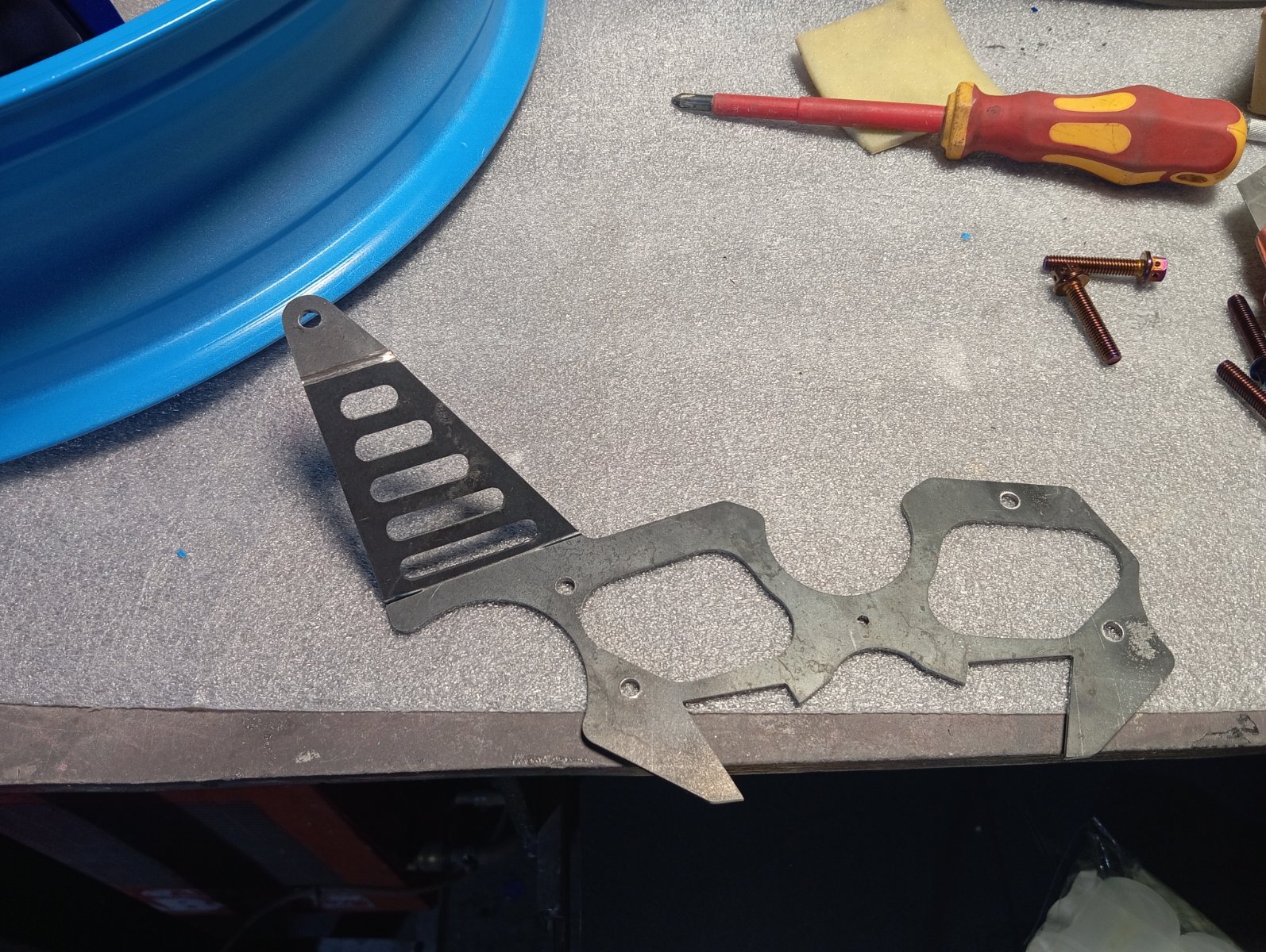

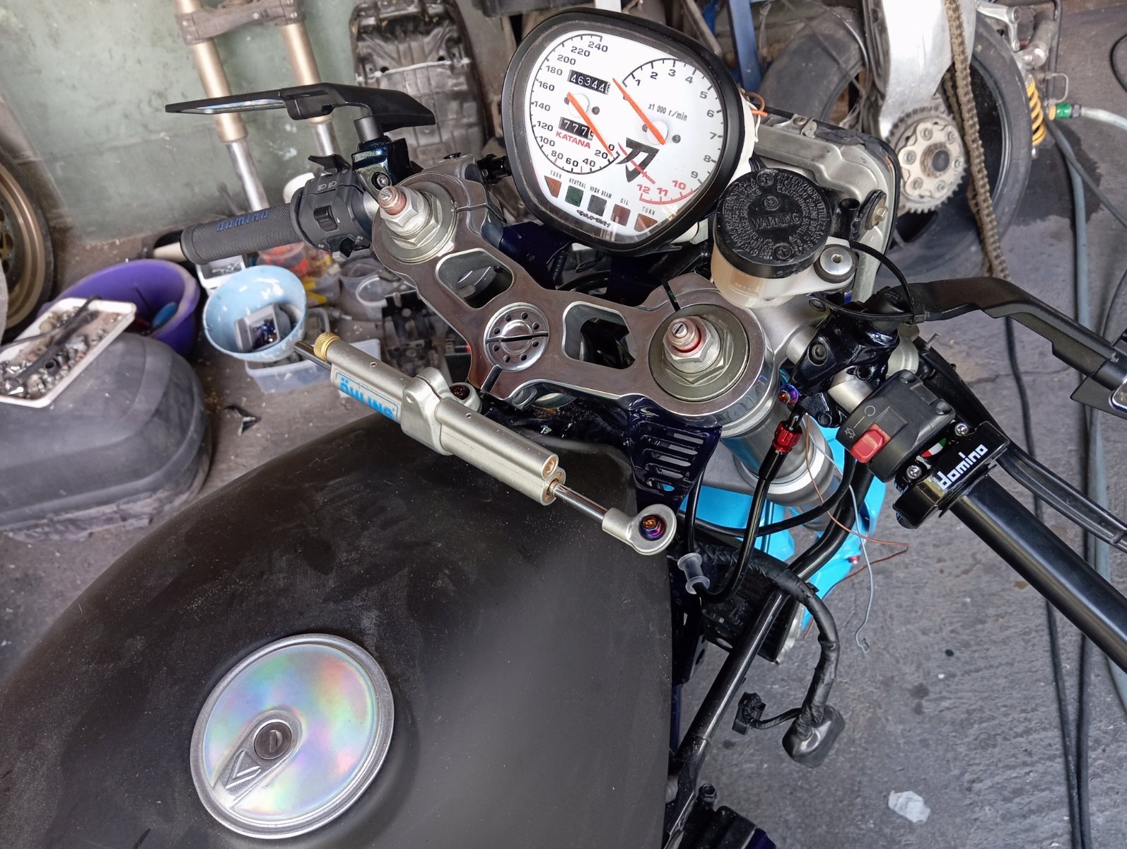

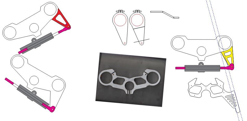

alamunja 3604 Napisano Maj 22 Svrati ponekad, 374 postova Lokacija: regionalistan Motocikl: look 695 Prijavi odgovor kao problematičan Napred ide viljuska od Duc1198. Kasnija sam nasao gornji trokut od 848, lepsi sa vise rupa, pa sam morao da napravim novi nosac sata i amortizera volana. Nakon skeniranja, merenja i crtanja laserom isecem probu na starom rentgen filmu, pa kada prodje test, isto laser na celiku. Dobri covek iz Kine je poslao jos sarenih sarafa. 11 1 2 Citat Podeli ovaj odgovor sa prijateljima Link to post Share on other sites More sharing options...

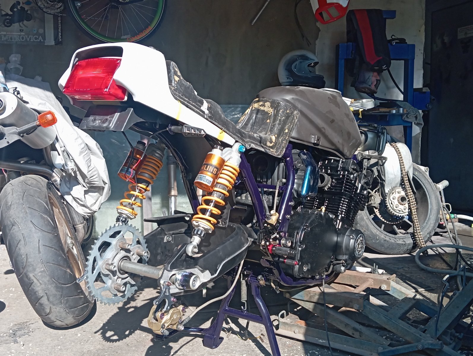

alamunja 3604 Napisano Maj 23 Svrati ponekad, 374 postova Lokacija: regionalistan Motocikl: look 695 Prijavi odgovor kao problematičan Skratio sam ram 15 cm. Morao sam da napravim nove nosace repa, zadnjeg svetla. Sediste sam rastavio i isekao plastiku, pa onovo zavario. Viljuska od Dukatija je kraca 5 cm pa je rep ruzno virio iza linije zadnjeg tocka. 13 1 Citat Podeli ovaj odgovor sa prijateljima Link to post Share on other sites More sharing options...

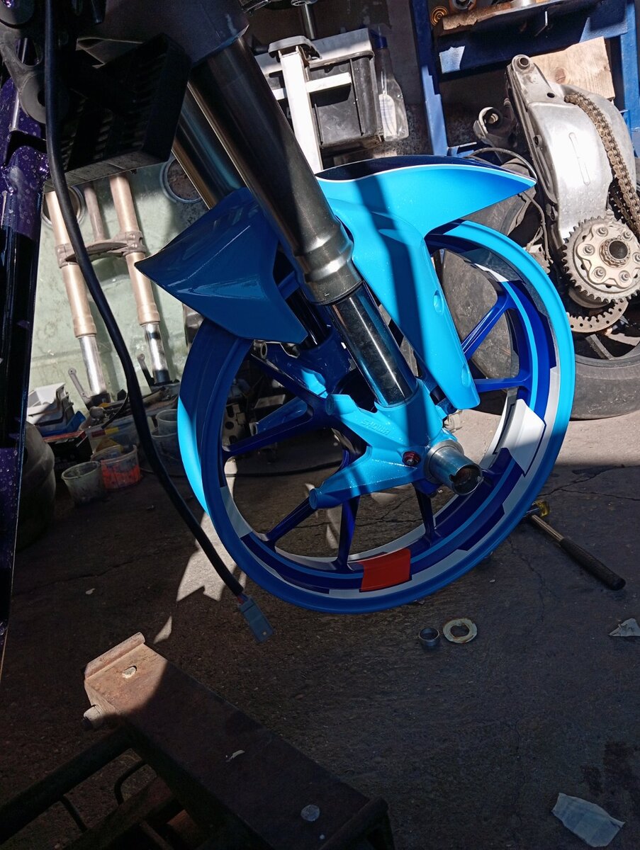

alamunja 3604 Napisano Jun 19 Svrati ponekad, 374 postova Lokacija: regionalistan Motocikl: look 695 Prijavi odgovor kao problematičan Dva meseca sarafanja i farbanja, a ne radim sporo. Jos karburatori i lakiranje repa i maske 19 2 1 Citat Podeli ovaj odgovor sa prijateljima Link to post Share on other sites More sharing options...

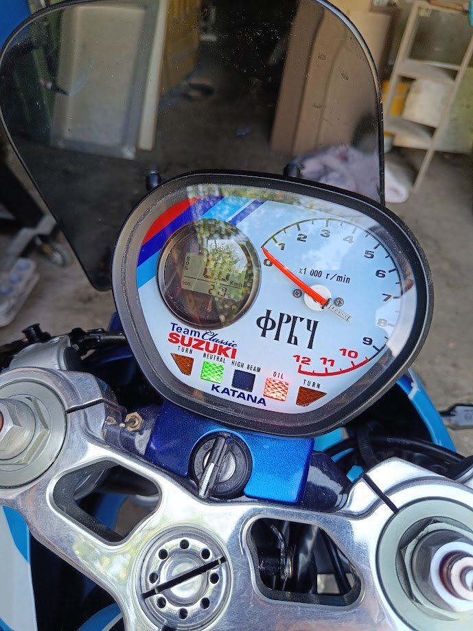

alamunja 3604 Napisano Avgust 21 Svrati ponekad, 374 postova Lokacija: regionalistan Motocikl: look 695 Prijavi odgovor kao problematičan Mala modifikacija sata. Dobio je kineski, nautički GPS. Onaj stari sat sa debelom kazaljkom je neprecizan sa savremene radare/kamere na svakom ćosku. Novi je i logo. ФРБЧ je farbač 10 1 Citat Podeli ovaj odgovor sa prijateljima Link to post Share on other sites More sharing options...

alamunja 3604 Napisano Avgust 21 Svrati ponekad, 374 postova Lokacija: regionalistan Motocikl: look 695 Prijavi odgovor kao problematičan Pre 3 sati, Andrej_Hotstepper je napisao: .... A meni su ovo oduvek bili najlepši cajgeri koje sam ikada video. Po tome i pamtim taj motor. I meni su to najlepši cajgeri, ali nije bilo šanse da ih sacuvam. Nova osovina je 25mm, stara 19. Ne može da se razbuši, nema mesa. Ducati 916 ima mehanicki sat, ali je pinjon širi i ne može da stane između viljuške i točka. I da uspem da suzim, treba da dam 80 e za pinjon i da se nadam da će opseg biti bar sličan. Ideja je bila da stavim Garmin pored sata, snimam kamerom i premapiram podeoke, ako se koliko toliko slažu. Otprintao sam sve delove, podlogu isekao na laseru, origimal sačuvao, tako da ostaje da preko zime izmagijam nešto i vratim u prvobitno stanje. Menjajnje delova od pojasa dole je ok, a sve gore, što je identitet Katane je svetogrdje. Prednost novog sata je što je GPS i znam kada idem 50, a kada 80. Sa svim kamerama, radarima, presretačima i dronovima, osećam se kao bespomoćna lovina. 3 1 Citat Podeli ovaj odgovor sa prijateljima Link to post Share on other sites More sharing options...
icecool 737 Napisano Avgust 21 Zainteresovan, 545 postova Lokacija: Hamburg Motocikl: Kawasaki ZX9R- Honda XL 1000 V Varadero Prijavi odgovor kao problematičan Cajger sa mehaničkim brojačem je bio ko baba na dedu.Profesionalno odrađen motor, predivan za oko.Menjač brzina mi malo čudno deluje. Citat Podeli ovaj odgovor sa prijateljima Link to post Share on other sites More sharing options...
alamunja 3604 Napisano Avgust 21 Svrati ponekad, 374 postova Lokacija: regionalistan Motocikl: look 695 Prijavi odgovor kao problematičan pre 2 minuta, icecool je napisao: Cajger sa mehaničkim brojačem je bio ko baba na dedu.Profesionalno odrađen motor, predivan za oko.Menjač brzina mi malo čudno deluje. Menjač je prva gore, ostale dole. Dok sam vozio trke, Yamaha je imala takav menjač, pa tako volem i danas. 2 1 Citat Podeli ovaj odgovor sa prijateljima Link to post Share on other sites More sharing options...
icecool 737 Napisano Avgust 21 Zainteresovan, 545 postova Lokacija: Hamburg Motocikl: Kawasaki ZX9R- Honda XL 1000 V Varadero Prijavi odgovor kao problematičan To samo potvrđuje da ovaj motor nije za svakoga. 1 Citat Podeli ovaj odgovor sa prijateljima Link to post Share on other sites More sharing options...

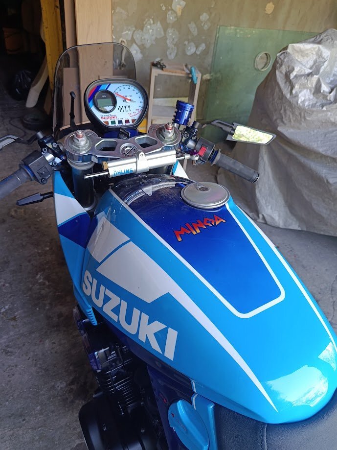

alamunja 3604 Napisano Septembar 3 Svrati ponekad, 374 postova Lokacija: regionalistan Motocikl: look 695 Prijavi odgovor kao problematičan Pravimo kilometre. Prva vožnja preko 300 km. Sa sadašjim propisima, bicikl je superiorno vozilo. Veći deo vremena blejim u sat da ne pređem 50/80. Stresno. 18 1 Citat Podeli ovaj odgovor sa prijateljima Link to post Share on other sites More sharing options...
Abi 3309 Napisano Septembar 3 Drug član, 1354 postova Lokacija: Svuda po malo Motocikl: Lep Prijavi odgovor kao problematičan Kad neko ostavi deo sebe u svom radu, ne moze se ne primetiti. Ubija kako izgleda, ima nesto... i ako licno ne volim nakede u bilo kojoj varijanti, ovo ima nesto sada... 1 Citat Podeli ovaj odgovor sa prijateljima Link to post Share on other sites More sharing options...
