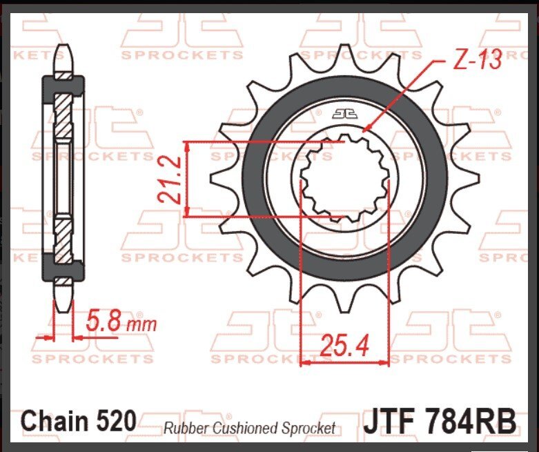

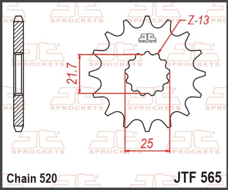

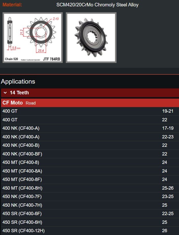

chief.fire 227 Napisano Četvrtak u 00:24 U prolazu, 85 postova Lokacija: Jagodina Motocikl: Kawasaki KLX 250, CF 450 MT Prijavi odgovor kao problematičan Uzeo bih 15 zuba prednji lančanik, da ga isprobam i uporedim šta će mi biti bolje i draže Vidim da su neki uzimali "JTF 565" a meni on-line catalog izbaca da ide "JTF 784 RB" za sva godišta MTejca. Moj model je inače "CF 400-8H" ali kako vidim za sve verzije i modele izbaca ovaj prednji lančanik. Stavljam screen shot gde se to vidi a i razlike u merama ova dva prednja lančanika... i recite vi sad meni: koji ja da kupim i koji od ova dva zaista ide na 450 MT? Citat Podeli ovaj odgovor sa prijateljima Link to post Share on other sites More sharing options...
Rapax 181 Napisano Četvrtak u 00:50 Svrati ponekad, 109 postova Lokacija: Beograd Motocikl: 450CL-C, 450MT, 525DSX Prijavi odgovor kao problematičan Ni jedan JT jer imaju lufta na osovini, neprimetno ali vremenom sve više. Originalno su mislim pravljeni za CB500. Imaš na Aliju "genuine cfmoto" kao. Uzi tai i ne brini 1 1 Citat Podeli ovaj odgovor sa prijateljima Link to post Share on other sites More sharing options...
ivannadjalin 175 Napisano Četvrtak u 08:12 Svrati ponekad, 174 postova Lokacija: Sombor - Novi Sad Motocikl: Suzuki VStrom 1050, Cfmoto 450 MT Prijavi odgovor kao problematičan Već smo pisali ranije o tome. Zubi koji naležu na osovinu imaju lufta i lančanik se brzo istroši. 1 Citat Podeli ovaj odgovor sa prijateljima Link to post Share on other sites More sharing options...
živke 9142 Napisano Četvrtak u 08:37 Drug član, 3135 postova Lokacija: Niš; youtube.com/@adv_zivke Motocikl: CF Motor 450MT; ex: Yamaha XT660Z Tenere Prijavi odgovor kao problematičan Sad za vikend sam se vozio malo van puta. Ima video u drugoj temi. I smeta mi 15t i veca zadnja guma na manjim brzinama. Moracu da vratim 14. Kako beše jel ima kod nas negde da se nađe zamenski i pošto je ? 1 Citat Podeli ovaj odgovor sa prijateljima Link to post Share on other sites More sharing options...
ivannadjalin 175 Napisano Četvrtak u 08:54 Svrati ponekad, 174 postova Lokacija: Sombor - Novi Sad Motocikl: Suzuki VStrom 1050, Cfmoto 450 MT Prijavi odgovor kao problematičan I just found this on AliExpress: 15T For CFMOTO 450MT 450mt 450 MT Small Silent Durable Motorcycle Front Sprocket Chain Wheel Front Fly Wheel Pinion https://a.aliexpress.com/_EujwLC4 Ovaj 15t je kod mene preko 10000km i nema nikakvih problema. Jedva da ima tragove korišćenja. 2 Citat Podeli ovaj odgovor sa prijateljima Link to post Share on other sites More sharing options...

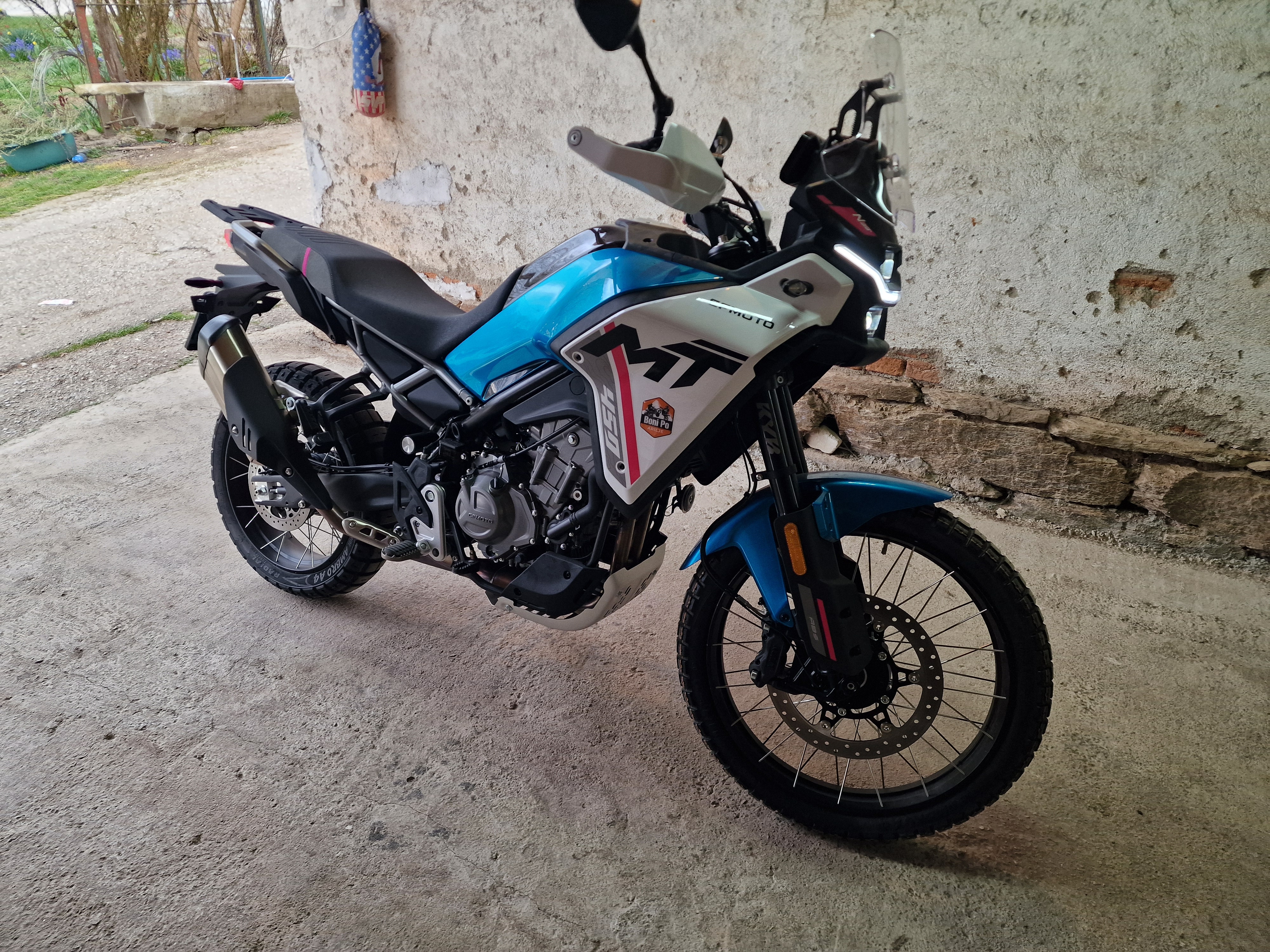

tihi_ue 22 Napisano Četvrtak u 09:22 U prolazu, 29 postova Prijavi odgovor kao problematičan On 22. 3. 2026. at 21:49, alexanto je napisao: Lagano otvaranje off road sezone... Onako peMzionerski al' zajeba' se pa nadjoh blata kad ga nidje nema Evo i kratki video pa ko hoće nek baci pogled... Svaka čast kako si ga napakovao. Ovako treba da izgleda svaki ADV motor. Citat Podeli ovaj odgovor sa prijateljima Link to post Share on other sites More sharing options...
alexanto 10436 Napisano Četvrtak u 09:29 BJB Maxi Scooter Club, 6717 postova Lokacija: Žabalj-NS Motocikl: AA500/MT450 Prijavi odgovor kao problematičan @tihi_ue Ajaoj, da znaš šta mu juče i danas nameštam Hvala svakako. Biće uskoro jedan sveobuhvatan osvrt posle 2 godine i preko 20K km pa ću detaljno navesti šta sam sve modifikovao na MT-ejcu. Za sad, sve je zaslužio pošteno 2 1 Citat Podeli ovaj odgovor sa prijateljima Link to post Share on other sites More sharing options...
Marko05 7475 Napisano Četvrtak u 09:57 Drug član, 1645 postova Lokacija: Ужице Motocikl: Гулим ђонове... Prijavi odgovor kao problematičan Само да се запљунем. 15 2 Citat Podeli ovaj odgovor sa prijateljima Link to post Share on other sites More sharing options...
živke 9142 Napisano Četvrtak u 09:59 Drug član, 3135 postova Lokacija: Niš; youtube.com/@adv_zivke Motocikl: CF Motor 450MT; ex: Yamaha XT660Z Tenere Prijavi odgovor kao problematičan Opa bato! Ipak najbrži, plavi ? U zdravlje da se voziš! 1 1 Citat Podeli ovaj odgovor sa prijateljima Link to post Share on other sites More sharing options...
Marko05 7475 Napisano Četvrtak u 10:02 Drug član, 1645 postova Lokacija: Ужице Motocikl: Гулим ђонове... Prijavi odgovor kao problematičan 2 minutes ago, živke said: Opa bato! Ipak najbrži, plavi ? U zdravlje da se voziš! Нису ми дали црни, кажу за робијаше не може црни. Хвала брат, даће Бог. 1 8 Citat Podeli ovaj odgovor sa prijateljima Link to post Share on other sites More sharing options...
alexanto 10436 Napisano Četvrtak u 10:05 BJB Maxi Scooter Club, 6717 postova Lokacija: Žabalj-NS Motocikl: AA500/MT450 Prijavi odgovor kao problematičan Drž-te se drž'te užičke gudure, stiže Marko na svojemu atu da preore sve što se do sad nije moglo Uzdravlju da ga voziš i da ti ne skida osmeh s' lica kad god ga pogledaš 1 Citat Podeli ovaj odgovor sa prijateljima Link to post Share on other sites More sharing options...
