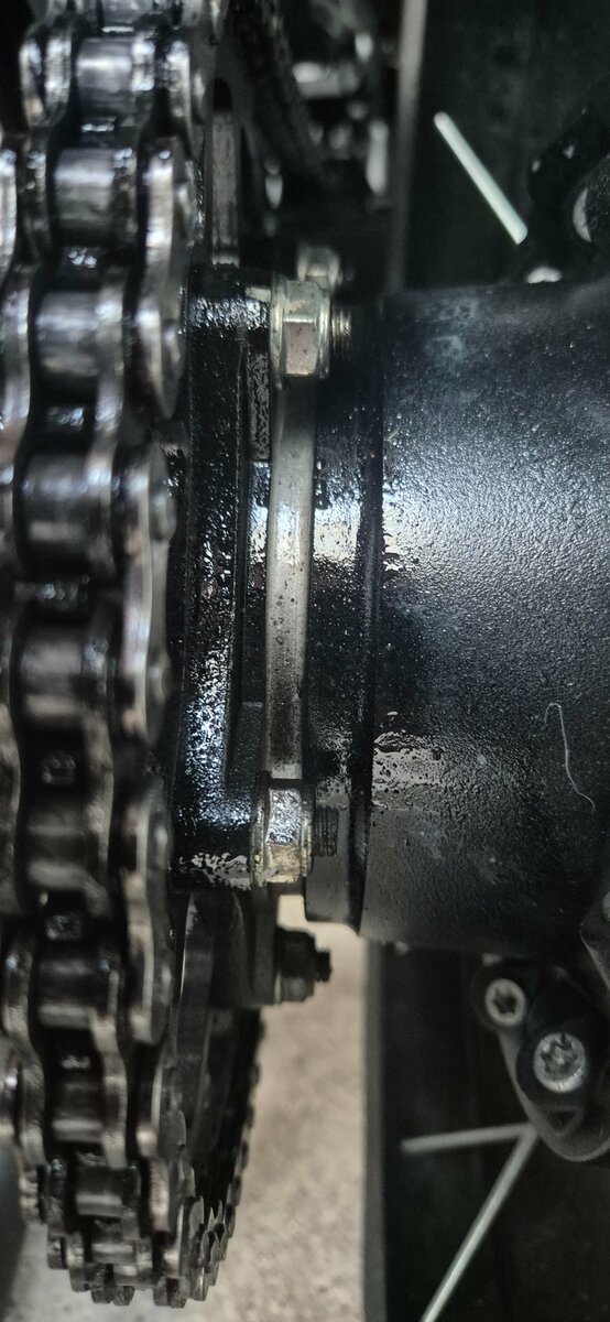

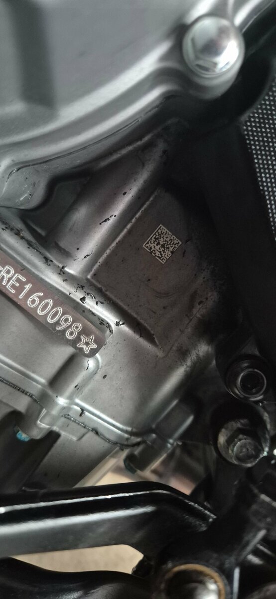

ivannadjalin 177 Napisano Jun 20, 2025 (promenjeno) Svrati ponekad, 176 postova Lokacija: Sombor - Novi Sad Motocikl: Suzuki VStrom 1050, ex Cfmoto 450 MT Prijavi odgovor kao problematičan Gotov servis u Tagou ali neslavno. Jedva sam stigao kući. Ostao sam na putu. Elem redovan servis i 'zatezanje' i čišćenje lanca me koštaštalo 19000 dinara i bleje pored puta... Ne mogu da skontam da li je samo loše nacentriran točak ili su otišli ležajevi... Promenio Jun 20, 2025 član ivannadjalin 1 Citat Podeli ovaj odgovor sa prijateljima Link to post Share on other sites More sharing options...
aca-pn 7306 Napisano Jun 20, 2025 Enduraš, 6699 postova Lokacija: Paracin Motocikl: 450MT Prijavi odgovor kao problematičan Loše nacentriran točak. A sta je problem, što si ostao pored puta ? Citat Podeli ovaj odgovor sa prijateljima Link to post Share on other sites More sharing options...

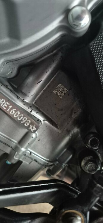

ekozelj 1071 Napisano Jun 20, 2025 Zainteresovan, 455 postova Lokacija: Zaječar Motocikl: Yamaha FZS600 Fazer Prijavi odgovor kao problematičan Na prvoj slici matica-stoper nije tamo gde bi trebala da bude. To si ti odvrnuo ili su te tako pustili da odvezeš motor posle "servisa"?? Citat Podeli ovaj odgovor sa prijateljima Link to post Share on other sites More sharing options...
ivannadjalin 177 Napisano Jun 20, 2025 (promenjeno) Svrati ponekad, 176 postova Lokacija: Sombor - Novi Sad Motocikl: Suzuki VStrom 1050, ex Cfmoto 450 MT Prijavi odgovor kao problematičan Lupa nešto kod zadnjeg točka i blago zatrese. Zatečeno stanje sam uslikao. Promenio Jun 20, 2025 član ivannadjalin Citat Podeli ovaj odgovor sa prijateljima Link to post Share on other sites More sharing options...
ekozelj 1071 Napisano Jun 20, 2025 Zainteresovan, 455 postova Lokacija: Zaječar Motocikl: Yamaha FZS600 Fazer Prijavi odgovor kao problematičan 28 minutes ago, ivannadjalin said: Lupa nešto kod zadnjeg točka i blago zatrese. Zatečeno stanje sam uslikao. Iskreno ja bi im mamicu jebao 19 000 puta samo zbog ove matice i očigledno necentriranog točka a što se ostalog tiče bolje da ne pišem šta bi "serviserima"uradio. 1 Citat Podeli ovaj odgovor sa prijateljima Link to post Share on other sites More sharing options...
ivannadjalin 177 Napisano Jun 20, 2025 Svrati ponekad, 176 postova Lokacija: Sombor - Novi Sad Motocikl: Suzuki VStrom 1050, ex Cfmoto 450 MT Prijavi odgovor kao problematičan Dovukao sam se do garaže pod sva četiri i na leru. Sad treba organizovati transport iz Sombora za Novi Sad. Usput tražim krštenog majstora u okolini u slučaju da izgubim strpljnje sa ovima... Citat Podeli ovaj odgovor sa prijateljima Link to post Share on other sites More sharing options...

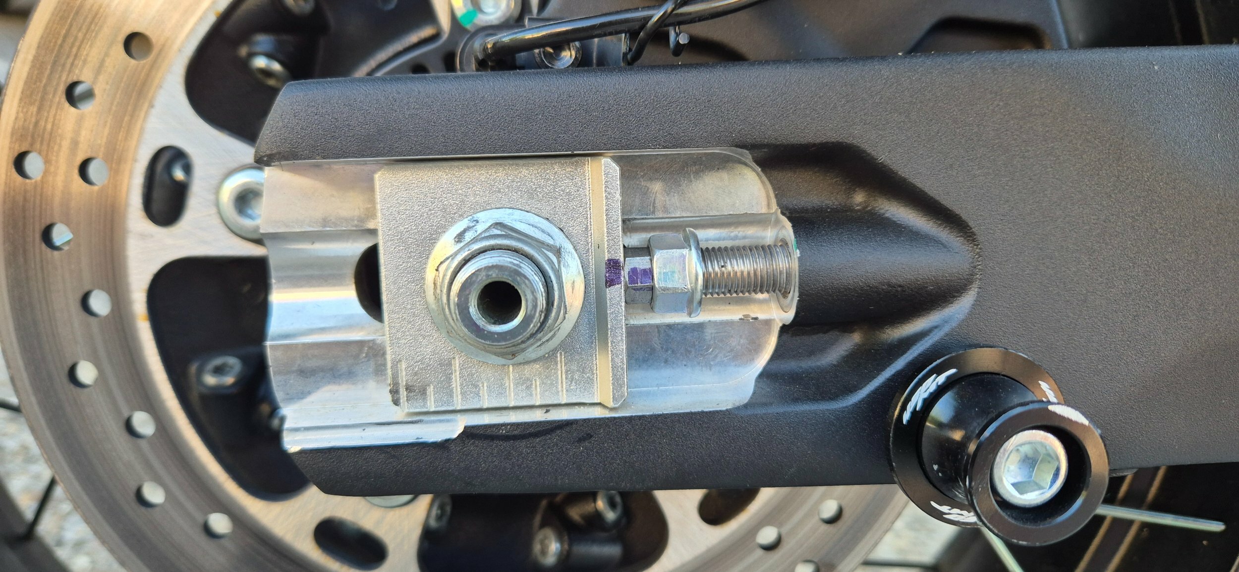

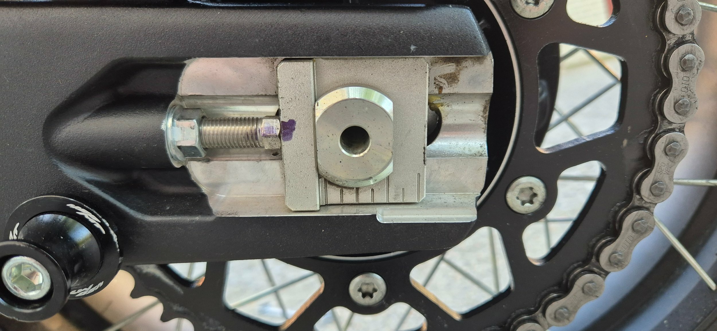

Skittles 6701 Napisano Jun 20, 2025 (promenjeno) Nemanja Stojanović, 1828 postova Lokacija: youtube.com/@motoriiplanine Motocikl: Honda GL 500 Interstate + Honda NX500 Prijavi odgovor kao problematičan @nuk Na četvrtastom parčetu metala postoje linije koje su tu da bi bile isto udaljena leva i desna strana. Kao što vidiš između dve fotografije - nisu na istom rastojanju. Prva fotografija (desna strana) je udaljena tri crtice od ovog donjeg useka koji služi da se od njega meri. Druga fotografija je tri i po, mada se tu uzme lenjir i meri u milimetar, zna @makikt. To je prva stvar, nije ravnomerno, i onda je zadnji točak usmeren ka levo u ovom slučaju, a to nije dobra stvar, jer mora da ide pravo Druga stvar koja je sasvim moguće razlog postojanja prve - šraf na kome je ljubičasti marker (flomaster) drži rastojanje. On "gura" ovaj četvrtasti deo da bude tu gde treba da bude. Njega odvrćeš i zavrćeš da namestiš rastojanje. E sad, da se on ne bi pomerao, postoji ova veća matica. Na drugoj fotografiji je ona skroz udaljena, odnosno tu je zategnuta da sam šraf ne može da se okreće dalje. Na prvoj fotografiji je ta matica skroz odvrnuta, tako da od vibracija ili bilo čega, šraf može da popusti i menja ugao točka u odnosu na motor. @ivannadjalin ja kad sam ga terao na servis, namerno sam sredio lanac pre toga sam i rekao im da je urađeno sve i da ne diraju, samo da zamene ulje... edit ako nisam bio jasan: Promenio Jun 20, 2025 član Skittles Lepo objašnjava Ari sve :) 4 1 Citat Podeli ovaj odgovor sa prijateljima Link to post Share on other sites More sharing options...
Zarkela 2364 Napisano Jun 20, 2025 Drug član, 1468 postova Lokacija: Kikinda Motocikl: Honda VT500c, Suzuki Bandit 600 mk1, Kawasaki Versys 650, Suzuki gn 250, MZ 175ES/1, tomos t12 colibri Prijavi odgovor kao problematičan Ovo je vise nemarnost i brzopletost nego neznanje majstora. Otaljaju posao. Mozda nije ni isti covek radio obe strane. a vala znaju da naplate, tu ne grese. 1 Citat Podeli ovaj odgovor sa prijateljima Link to post Share on other sites More sharing options...
nuk 732 Napisano Jun 20, 2025 Zainteresovan, 702 postova Lokacija: NS Motocikl: Voge SR3, Aprilia Scarabeo 125, Voge DS625X Prijavi odgovor kao problematičan Sad jasno, ovlaš sam pogledao i nisam skontao na ekranu telefona. Ovo je greška na nivou debilizma, prosto ne želim da verujem da neko zaposlen u nekom servisu koji pretenduje da postane "majstor" ili misli da jeste može ovo ovako da uradi, još manje da neko odobri da ovakav motor napusti servis. Šalim se malo, i sam sam neki majstor sa podosta iskustva da me ovo ne da ne čudi, nego prosto očekujem kao deo usluge koju nemam problem debelo da platim a nisam jedini očigledno, jer nemam vremena sam da se bakćem i još manje da tražim nekog drugog ko bi hteo, tako da to nam je što nam je, plato ćuti, rešavaj kako znaš i umeš... i treba nas j*ebati što bi Sokrat rek'o Citat Podeli ovaj odgovor sa prijateljima Link to post Share on other sites More sharing options...
ivannadjalin 177 Napisano Jun 20, 2025 (promenjeno) Svrati ponekad, 176 postova Lokacija: Sombor - Novi Sad Motocikl: Suzuki VStrom 1050, ex Cfmoto 450 MT Prijavi odgovor kao problematičan Lanac je već jednom zategnut kod kuće i šublerom smo merili obe strane da budu jednake. Ovo sad nisam ispratio jer je motor bio parkiran tako da mu se moglo prići jedino sa leve strane i iskreno nisam obraćao pažnju. Računam da posle servisa nemam ja šta tu da čačkam. Na putu, kad sam prinudno stao, samo sam pozatezivao šta sam mogao i polako, u leru, se dovukao do kuće. Jbg bilo mi je vruće na suncu... Našao se usput jedan kolega bajker, nije mogao puno da mi pomogne ali je konstatovano da je lanac bio prezategnut. Ne znam sad da li sutra solo da ga centriram ili da čekam od nedelje šlepanje za NS... Promenio Jun 20, 2025 član ivannadjalin 1 Citat Podeli ovaj odgovor sa prijateljima Link to post Share on other sites More sharing options...
Zarkela 2364 Napisano Jun 20, 2025 Drug član, 1468 postova Lokacija: Kikinda Motocikl: Honda VT500c, Suzuki Bandit 600 mk1, Kawasaki Versys 650, Suzuki gn 250, MZ 175ES/1, tomos t12 colibri Prijavi odgovor kao problematičan Popusti lepo lanac i izcentriraj ga, cudi me da nema fabricki alat sa kojim bi moglo to na drumu da se sredi. 1 Citat Podeli ovaj odgovor sa prijateljima Link to post Share on other sites More sharing options...
