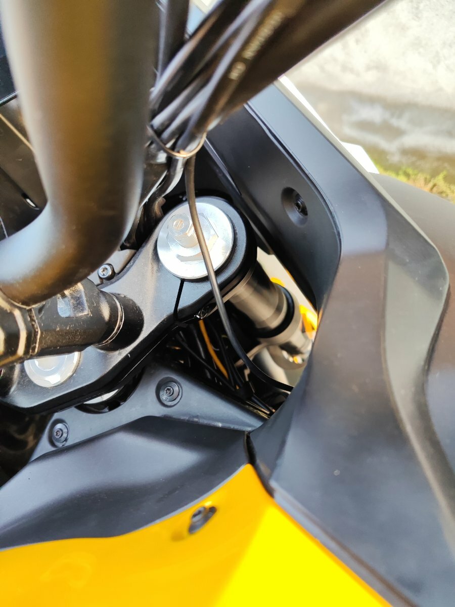

Frizhideron 28 Napisano April 26, 2025 U prolazu, 16 postova Motocikl: QJ SVT 650X Prijavi odgovor kao problematičan Odem danas kod drugara koji ima privatan servis da zategnemo lanac jer ima dosta hoda nakon 2000km. A i on u servisu gomile alata ima i lakše je.. Kad ono, na početak odvrtanja šrafa od zadnjeg točka, odmah se videlo da skoro nije ni bio zategnut. Moment ključ je samo krenuo da se okreće, lagano kao kroz puter. Loša jako priprema na prvom servisu, ili u autokući koja je prodala... Posle zatezanja vidi se očigledna razlika pri šaltanju i u vožnji. Citat Podeli ovaj odgovor sa prijateljima Link to post Share on other sites More sharing options...

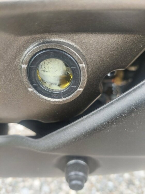

DjoleLO 2073 Napisano April 27, 2025 Drug član, 665 postova Lokacija: Loznica Motocikl: Ducati Multistrada V4S Prijavi odgovor kao problematičan Da li je ovo ok? Drug ga uzeo pre mesec dana, ima citavih 30km… Sad mi salje ovo, pa da pitam… Citat Podeli ovaj odgovor sa prijateljima Link to post Share on other sites More sharing options...
Sharky - Alex 8125 Napisano April 27, 2025 Drug član, 2305 postova Lokacija: Beograd-Borča Motocikl: CFmoto 800MT Prijavi odgovor kao problematičan Meni ovo deluje kao da se neka providna tecnost odvojila od ulja i isplivala na povrsinu. Voda nije, voda je teza od ulja i pada na dno. Mozda me i oko vara. U svakom slucaju ja bi ovo ispustio sve napolje i sipao neko krsteno ulje 1 Citat Podeli ovaj odgovor sa prijateljima Link to post Share on other sites More sharing options...
NenadPT 68 Napisano April 27, 2025 U prolazu, 60 postova Lokacija: Novi Sad Motocikl: Suzuki GSF650 S Bandit Prijavi odgovor kao problematičan Imao je kolega problem, pisano je gore u temi, kačio je i slike. Neka proba da vozi malo duže, recimo posle sat vremena vožnje neka proveri stanje, trebalo bi da izgleda standardno. Sent from my motorola edge 20 pro using Tapatalk 1 Citat Podeli ovaj odgovor sa prijateljima Link to post Share on other sites More sharing options...
DjoleLO 2073 Napisano April 27, 2025 Drug član, 665 postova Lokacija: Loznica Motocikl: Ducati Multistrada V4S Prijavi odgovor kao problematičan Hvala na savetima. To je ono prvo ulje, jer ima 30km na satu. Vrv ce biti bolje kad zameni posle 1000km. 1 Citat Podeli ovaj odgovor sa prijateljima Link to post Share on other sites More sharing options...
balinjera 313 Napisano April 27, 2025 Svrati ponekad, 140 postova Prijavi odgovor kao problematičan Izgleda kao normalna kondenzacija koja se javlja ako se motor vozi na kracim relacijama, kad agregat ne postigne radnu temperaturu je pa ne izbaci van. Kao sto je @NenadPT rekao, malo duzi djir od uru vremena, ugasit motor, pricekat 5 min da se ulje slegne i onda provjerit. Mislim da je sve ok. 2 1 Citat Podeli ovaj odgovor sa prijateljima Link to post Share on other sites More sharing options...
Sharky - Alex 8125 Napisano April 27, 2025 Drug član, 2305 postova Lokacija: Beograd-Borča Motocikl: CFmoto 800MT Prijavi odgovor kao problematičan Ne videh da si napisao da je motor nov. Ovo je ulje za razradu, samo da ne spada ispod minimuma i teraj do prvg servisa Citat Podeli ovaj odgovor sa prijateljima Link to post Share on other sites More sharing options...
Motorcyclist 23259 Napisano April 27, 2025 Integrisan, 7464 postova Lokacija: Vojvodina Motocikl: Kwikasfuki 600 Prijavi odgovor kao problematičan Kondenzacija najverovatnija, ko zna koliko je stajao i gde pre voznje. Zamena prvog ulja, i onda prati. Citat Podeli ovaj odgovor sa prijateljima Link to post Share on other sites More sharing options...

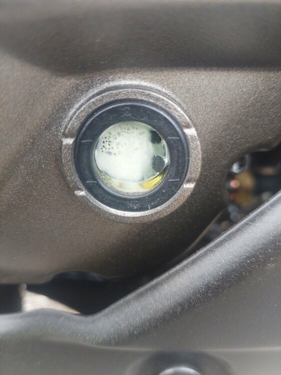

vladmoll 701 Napisano Maj 6, 2025 Zainteresovan, 501 postova Lokacija: Valjevo Motocikl: QJ motor svt 650 x Prijavi odgovor kao problematičan Kao kod kolege, što mu je motor izbacio antifriz, i kod mene se to desilo na identičan način. Motor je došao do gornje tačke toplote, mislim da je radio fen, i onda sam ugasio. Parkirao na ćopavoj i onda je bljucnuo oko 50-70 ml antifriza. Malo sam gledao i nevidi se dobro bez skidanja rezervoara, ali ima neko crevo prelivno koje ide od nekud i prelazi preko motora a ispod sedalnog dela , i tu je propišao. Posle sam ga više puta pregreavao i gasio i ništa....sve radi ok. Nisam dovoljno pametan i obrazovan da bih shvatio zašto..... A kolegi rekli u servisu da je izbacio višak tečnosti....i da je valjda prepunjen sistem.....cccccc. Šou!!!! Citat Podeli ovaj odgovor sa prijateljima Link to post Share on other sites More sharing options...
boza_kg 6921 Napisano Maj 6, 2025 (promenjeno) Ne silazi, 5008 postova Lokacija: Kragujevac Motocikl: Kymco Agility+ 300 Prijavi odgovor kao problematičan Često se može pročitati savet da ne bi trebalo gasiti motor, dok ventilator ne odvrti svoje i ne spusti temperaturu tečnosti. Vrv baš da se ne bi dešavale takve situacije. Promenio Maj 6, 2025 član boza_kg 2 Citat Podeli ovaj odgovor sa prijateljima Link to post Share on other sites More sharing options...
