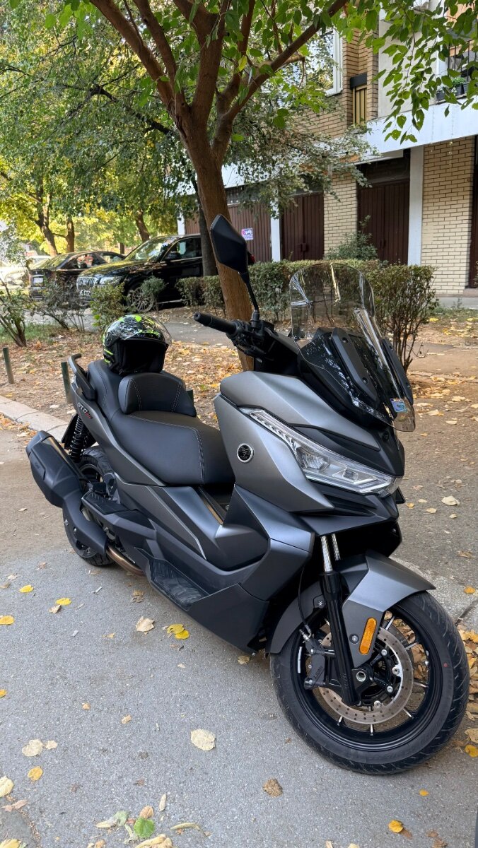

 Stigao sam na red kod @Satelis, ostavio sam Voga. Nešto više će o tome on sam da napise, da mu se ne mešam u posao.

Ovde, kod Nenada nažalost nemam šta pametno reći.
Ima zvuka iz agregata, kucanja.
Ima trzaj iz prenos ali ne u tolikoj meri kao na prošlom koji otvorih.
Ovde je prva sporna situacija oko potrošnje ulja.
Nenad se više puta žalio, gospoda su mu "blombirala" merač kako ne bi dirao, merio, dolivao.
predjena km
BloMbica
Odvije se šraf koji drži lonac i gotovo. Ne znam, ovo je stvarno smešno i tužno šta rade a to tužno videće se u nastavku.
Nivo ulja na meraču je 3-4mm ispod minimuma, nije dobro.
Ispustio ulje u ćasu, sito filter nema opiljaka.
Sad idemo na merenje gde kaže da je u motoru nekih 1.250 -1.300ml ulja kad se doda i ono što filter upije.
Da ne bi Nenad ima problema, meni ovde ruke ostaju vezane.
Ulje izvađeno vraćam u motor i blombu.
Pošto je bilo vreme za servis, isti se zakazuje kod ovlašćenih.
Nekoliko puta je pitano šta se desava sa uljem, količinom, potrošnjom istog.....napismeno je dobio da je u motoru bilo 1.7L i da je sve u najboljem redu.
