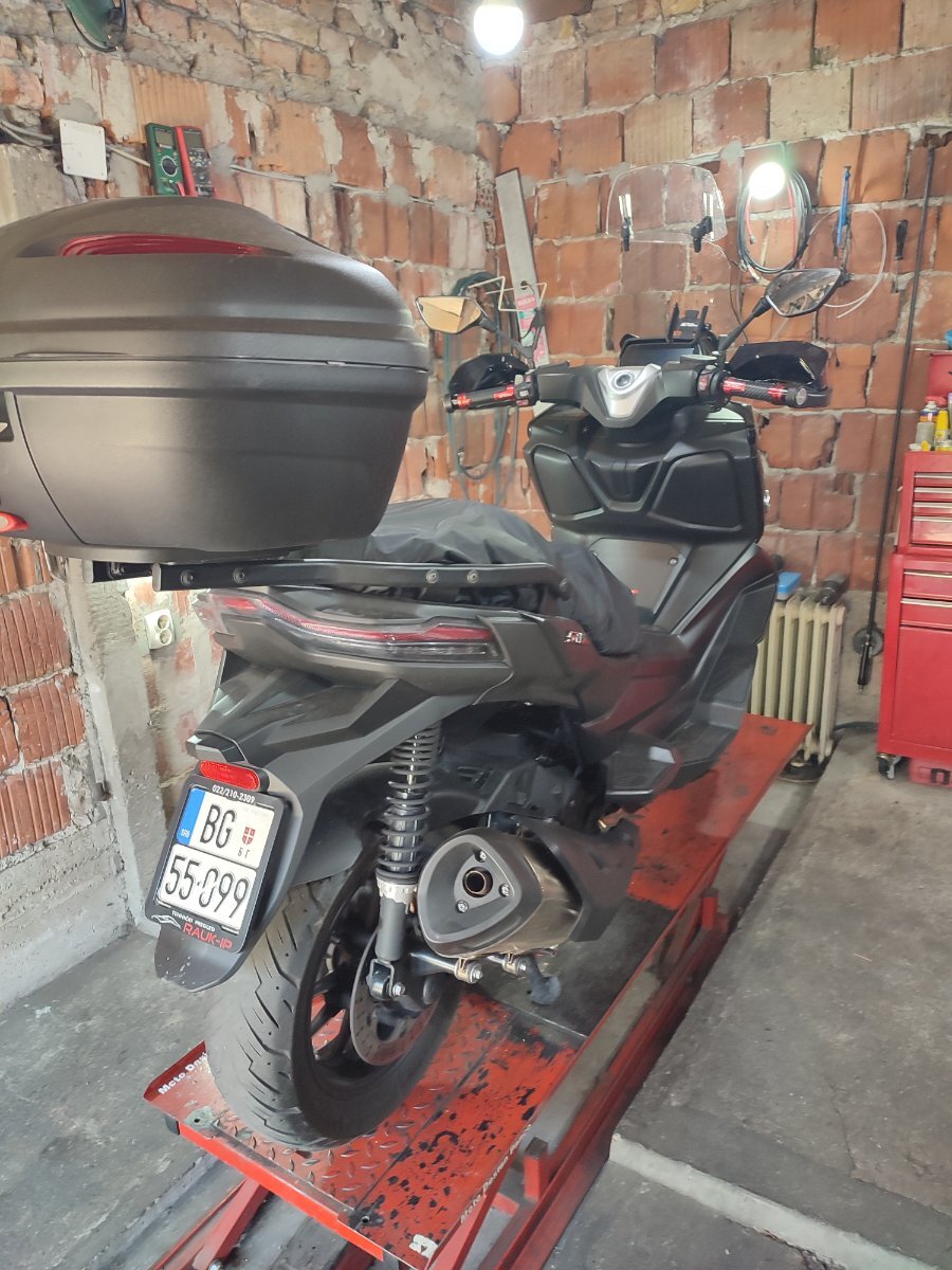

Satelis 18603 Napisano Jul 31 Integrisan, 9916 postova Lokacija: Beograd - M.M.Lug Motocikl: Peugeot Satelis250 ...... Honda NC750XD Prijavi odgovor kao problematičan 40 i kusur strana prelistah, tehnikalija 0 bodova. Za sad nek stoje ove dve slike, zadatak je srediti CVT i zameniti gume. Koja reč više o modelu biće kasnije. 6 Citat Podeli ovaj odgovor sa prijateljima Link to post Share on other sites More sharing options...
andrej. 5779 Napisano Jul 31 BJB Maxi Scooter Club, 1657 postova Lokacija: Žabalj Motocikl: Voge 300 Rally Prijavi odgovor kao problematičan Konačno da ih vidimo i iz ove perspektive Citat Podeli ovaj odgovor sa prijateljima Link to post Share on other sites More sharing options...
boza_kg 7910 Napisano Jul 31 Ne silazi, 5532 postova Lokacija: Kragujevac Motocikl: Kymco Agility+ 300 Prijavi odgovor kao problematičan lii, di su šare na gumi? 1 Citat Podeli ovaj odgovor sa prijateljima Link to post Share on other sites More sharing options...

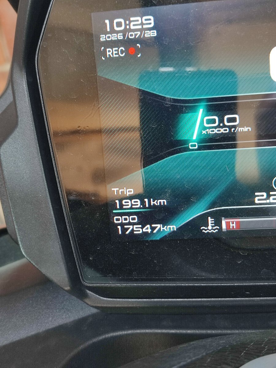

Satelis 18603 Napisano Jul 31 Integrisan, 9916 postova Lokacija: Beograd - M.M.Lug Motocikl: Peugeot Satelis250 ...... Honda NC750XD Prijavi odgovor kao problematičan Vlasnik je imao muku oko paljenja, tačnije anlaser je stradao, zamenjen je, rešen problem. Biću kratak i nadam se tačno jasan. Pre rada uzeo sam ga probati, provozati ne bi li stekao utisak. Paljenje je Ok, rad agregata ujednačen, zvuk je taj koji mi se ne svidja ali ne zvuk iz izduva već iz mašine. Konkretno na ovom Vogu kao da je lanac bregaste istegnut ili da spaner lanca ne odrađuje dobro..... čujem zvrndanje metalno. Gde da se obrati pažnja..... Zvrndanje se ne čuje na ubrzanju jer je tad sve napregnuto. Zvuk se javlja kad s ena ravno postigne 60kmh, pusti gas (rastereti) i ponovo da mali gas čisto da održava obrtaje. Raspon 60kmh ka 40kmh je najizrazeniji. Ne bi valjalo da sam u pravu, ne bi valjalo da prezubi. Dalje .... Kvalitet plastika je nizeg ranga u odnosu na Zontesa. Prednji amortizeri loše odrađuju, trese tj slabo upija neravnine. Ponaša se kao da je samo na oprugama....može bolje siguran sam. Zadnje amorte je neko navio do kraja na najtvrđe.....bubrezi da otpadnu koliko udara, skace zapeavo ceo zadnji kraj. CVT..... Prenos je totalno razocarenje. Na pipanje gasa odmah poskoči i to baš neprijatno cimne kičmu. Vrlo ga je zamorno voziti na tom prvom (malom) gasu. Posle kad udje u obrtaje .... opet banana, mutav za ccm koji ima, ubrzanje tromo. Kočnice moram pohvaliti, odlično bajk koči. Ekran, prikaz, informacije..... takodjer dobro. Ne znam zašto furaju ovaj trend.filter vazduha je 13x9cm koliko se sećam..... kućište predimenzionisano skroz bez potrebe, valjda da izgleda robusnije. idem na CVT oba lezaja (6302) su loša ima više masti no kod honde 2 od 5 su skoro zakucale hrdja ih je sredila dekla na pranje Voge je malo BMW, malo Kymco/SYM malo Piaggio ... slično ali različito. Nešto sam zamenio, nešto je otišlo pod nož na strug ...... neću odati tajnu šta sam uradio jer čekam da se vlasnik vrati sa odmora i proba sad kako se ponaša Samo ću reći da su inženjeri totalno omasili prenos i da možete za malo novca dobiti lepu promenu. Nadaam se da će vlasnik izneti utiske. Odneo vulkanizeru točkove da se zamene gume, nešto kasnije zove i kaže ajd dodji do mene. Imao sam šta videti, otkinuo je senzor TPMS, jbg desava se. Zovem ATV i Nautika, pitam za senzor da li ima...ima, koliko para....6.500din Hvala prijatno. Ako se nekome desi slično ili isto ili jednostavno prestane senzor raditi..... Rešenje imate za višestruko manje novca. eve vi dragi gledaoci Ispoštuje proceduru usvajanja senzora i nema problema. Toliko za sada..... 12 2 Citat Podeli ovaj odgovor sa prijateljima Link to post Share on other sites More sharing options...
zhex 291 Napisano Avgust 1 Svrati ponekad, 311 postova Lokacija: Novi Sad Motocikl: Vespa GS 160, Vespa GTS 300 HPE Prijavi odgovor kao problematičan Ovaj kao da je prešao 50k... Jel to iko otvarao do sada? Citat Podeli ovaj odgovor sa prijateljima Link to post Share on other sites More sharing options...
boza_kg 7910 Napisano Avgust 1 Ne silazi, 5532 postova Lokacija: Kragujevac Motocikl: Kymco Agility+ 300 Prijavi odgovor kao problematičan Nije CVT otvaran ranije izgleda, oli OK, štroka i nešto posledica vlage, moguće i od pranja puškom, uđe voda u deklu... Al. meni ovo sasvim pristojno i korektno izgleda. S obzirom da je kinez, ništa to nije mnogo lošije od brendiranih varijanti. Jeste da se oseti u Daretovom opisu da nije baš impresioniran makinom, da tako kažem, ali opet je uzeo lepo to da sredi. Moglo je i da se desi da je zatekao sra*e koje mu ne liči da je vredno truda, pa da kaže "ne radim kinezi" Sve u svemu, dobro je ovo, jedva čekam da čujem koja je CVT tajna primenjena. Citat Podeli ovaj odgovor sa prijateljima Link to post Share on other sites More sharing options...
