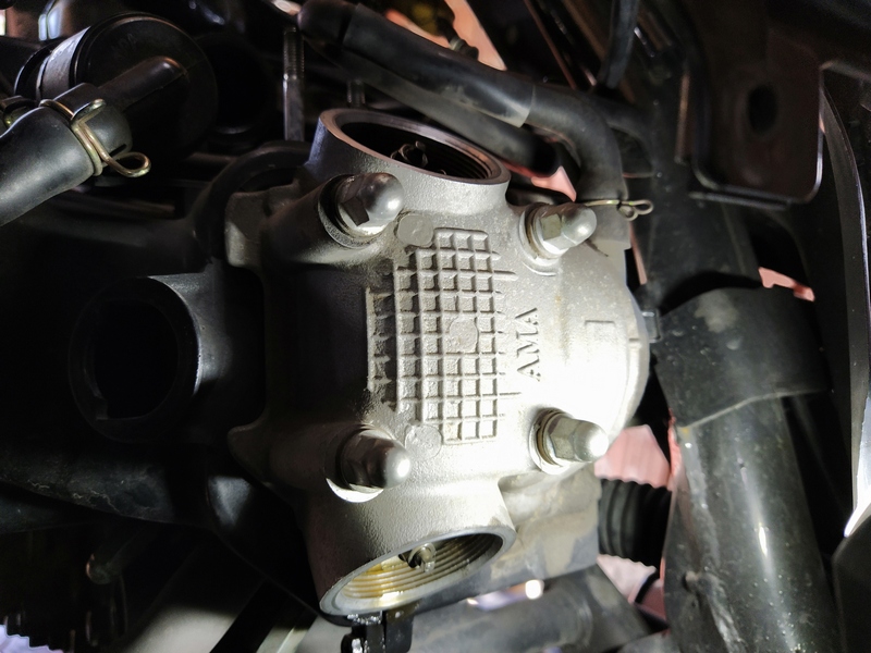

N.F.S. 26209 Napisano Decembar 26, 2022 Integrisan, 10661 postova Lokacija: Kragujevac Motocikl: ---Honda--- Prijavi odgovor kao problematičan Razgovora radi, gledam sliku sa prve strane, sumnjam da je bilo pretezanja, prihvat srafa nije za toliku silu. Ovaj stender ima po cauru sa navojem obostrano i po sraf da sve to na mestu drzi. Zamisljeno je da se stender rotira oko tih caura (ali ne i srafovi. oni stoje fiksno), meni lici da je iz nekog razloga i caura/ distancer sa navojem krenuo u krug i otkinuo sraf! Podmazujte ovaj deo vi sa "X" verzijom . 1 1 Citat Podeli ovaj odgovor sa prijateljima Link to post Share on other sites More sharing options...
