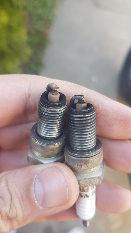

Novola 2137 Napisano Mart 12, 2022 Drug član, 1705 postova Lokacija: Sremska Mitrovica Motocikl: Yamaha Super Tenere XTZ 750 Prijavi odgovor kao problematičan Svećice posle vožnje. Jel moguće jbt? 11 1 Citat Podeli ovaj odgovor sa prijateljima Link to post Share on other sites More sharing options...
N.F.S. 26191 Napisano Mart 12, 2022 Integrisan, 10661 postova Lokacija: Kragujevac Motocikl: ---Honda--- Prijavi odgovor kao problematičan Jeeeedva cekam da krenes sa voznjom, zasluzio si! ...a taj motor izgleda vrhunski 1 1 Citat Podeli ovaj odgovor sa prijateljima Link to post Share on other sites More sharing options...
Novola 2137 Napisano Mart 12, 2022 (promenjeno) Drug član, 1705 postova Lokacija: Sremska Mitrovica Motocikl: Yamaha Super Tenere XTZ 750 Prijavi odgovor kao problematičan 6 minutes ago, N.F.S. said: Jeeeedva cekam da krenes sa voznjom, zasluzio si! ...a taj motor izgleda vrhunski Hvala, jel misliš da je to sad ok? Desna svećica je takva krem sa jedne strane, sa druge je i dalje tamnije. Misliš da će i ona doći na svoje posle duže vožnje? Promenio Mart 12, 2022 član Novola Citat Podeli ovaj odgovor sa prijateljima Link to post Share on other sites More sharing options...
N.F.S. 26191 Napisano Mart 12, 2022 Integrisan, 10661 postova Lokacija: Kragujevac Motocikl: ---Honda--- Prijavi odgovor kao problematičan Obzirom da nisu usisi balansirani meni deluje ok!!! Ne mogu da siguram nista ali mogu da se nadam 1 Citat Podeli ovaj odgovor sa prijateljima Link to post Share on other sites More sharing options...
Novola 2137 Napisano Mart 12, 2022 Drug član, 1705 postova Lokacija: Sremska Mitrovica Motocikl: Yamaha Super Tenere XTZ 750 Prijavi odgovor kao problematičan Tako je, još sinhronizacija treba da se uradi! Veruj da mi ruke drhte dok kuckam jer se ne usuđujem da pomislim da je to to zaista. Moraću danas u još jednu vožnju, da potvrdim Al nosim jedno 3 para svećica i pola garaže sa sobom 8 Citat Podeli ovaj odgovor sa prijateljima Link to post Share on other sites More sharing options...
icecool 616 Napisano Mart 12, 2022 Zainteresovan, 489 postova Lokacija: Hamburg Motocikl: Kawasaki ZX9R- Honda XL 1000 V Varadero Prijavi odgovor kao problematičan Sve je dobro.Samo zameni ulje.Puno lepih km Ti želim. 1 Citat Podeli ovaj odgovor sa prijateljima Link to post Share on other sites More sharing options...
Vampa 3496 Napisano Mart 12, 2022 Drug član, 1107 postova Lokacija: Wien Motocikl: CRF 1000 Africa Twin sd06 Prijavi odgovor kao problematičan Bice sve kako treba. Mozda su i svecice takve jer su jadne mnogo puta zalivene i ociscene koliko sam razumeo. Citat Podeli ovaj odgovor sa prijateljima Link to post Share on other sites More sharing options...
