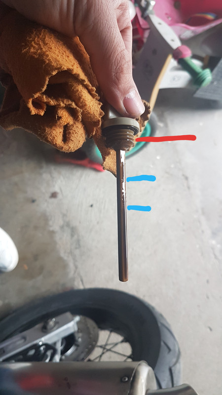

Novola 2137 Napisano Mart 6, 2022 Drug član, 1705 postova Lokacija: Sremska Mitrovica Motocikl: Yamaha Super Tenere XTZ 750 Prijavi odgovor kao problematičan Nivo ulja u mašini, posle 5min rada. Ne sme se više paliti dok ne zamenim ulje. Ubacio dve očišćene svećice, lepo je upalio, opet izbacio gomilu plavog dima i posle 2min opet radio "normalno" 24 minutes ago, N.F.S. said: Definitivno se naliva gorivom masina, ili igle ne zatvaraju, ili su plovci busni ili filter vazduha nije propisane protocnosti. Samo da napomenem, ove dve godine nikad nije bilo viška ulja u mašini, to se sad dva puta dogodilo da je išao samo na levi cilindar, u prethodnih par dana. Razumljivo da je slio sve u mašinu. Što kaže Bigor, svećice zadnjih dana uopšte nisu bile masne i crne, samo nisam imao priliku da je provozam duže da pokaže pravu boju, bar ja tako mislim. tako da stvarno mislim da sa plovcima nema problema. Ali iskreno, šta ja znam. Citat Podeli ovaj odgovor sa prijateljima Link to post Share on other sites More sharing options...

Satelis 17427 Napisano Mart 6, 2022 Integrisan, 9689 postova Lokacija: Beograd - M.M.Lug Motocikl: Peugeot Satelis250 ...... Honda NC750XD Prijavi odgovor kao problematičan Ajd da se ponovim kojim bi redosledom isao.... - Prvi korak, proveriti da li ima prisustva antifriza u cilindru (ima-nema, ide se dalje) , provera kompresije (jednaka-razlicita, dobra-losa), prov. zupčenja i ventila. Zatim staviti drugi izduv sa ispravnog motora komplet ceo jer nisu bezveze majstori za isti rekli "da iz nekog razloga ne rade izduv za Teneru" (imao sam problem gasenja jedne Aprilije zbog otvorenog izduva, kad se stavi oem nema problema). Ovako ce se izolovati stanje agregata i dosta toga (sa)znati. - Drugi korak, prebaciti karburatore sa ispravnog motora kao i svecice ili kupiti nove. Takodjer spremiti bobinu sa kablovima i lulama, CDI, pick up i el. semu za slučaj da se izvodi nezavisna instalacija ili prespajanje koje je bitno za napajanje komponenti, senzora, brave, cdi-a, releja i čega vec ima (ne poznajem Teneru). Ovako ce se eleminisati karburacija i pročešljati struja, doci do nekog saznanja. Muski je naliven benzin u karter, dobio si ispiranje agregata svih pokretnih delova....nije dobro, ne forsiraj dalje paljenje. Izbaci ulje iz motora, sipaj neko jeftino, provrti ručno koliko možeš i njega takodjer prospi pa sipaj novo opet jeftino jer ćeš kasnije i njega prosuti. Nema odustajanja, nema predaje, Tenera mora raditi kako treba raditi! 2 1 Citat Podeli ovaj odgovor sa prijateljima Link to post Share on other sites More sharing options...
