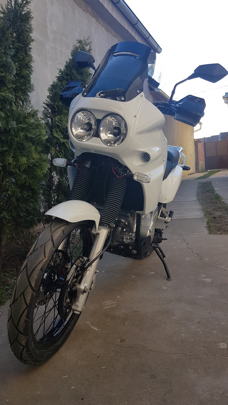

Novola 2137 Napisano Februar 17, 2022 Drug član, 1705 postova Lokacija: Sremska Mitrovica Motocikl: Yamaha Super Tenere XTZ 750 Prijavi odgovor kao problematičan Vratija se Šime kući Nakon 2 meseca, eto nas ponovo tamo odakle smo krenuli. S tim što smo sad lepši, utegnutiji, našminkaniji. Sigurno je bar da ne izgledamo kao da nam je 31 godina, a to je i bio cilj. Ono što je maalko zabrinjavajuće, je to da sam sad u vožnji nazad imao slične probleme u radu motora kao i ranije, kao i neke nove, poput kapanja goriva iz te leve slavine. Kad sam ga upalio, trebalo mu je 4-5 min da ujednači rad lepo na oba cilindra, u međuvremenu se gasio, nije reagovao na promenu štelovanja visine ler gasa, sve dok nije lepo ujednačio i počeo da zvuči "normalno". Ler namešten na oko 1100-1200, kad se malo umirio. U vožnji, pa opet ista priča, slabo prima gas na nižim obrtajima, crn dim iz auspuha, ne mnogo ali ipak primetno na jačim obrtajima i oštrijem dodavanju gasa. Svećice nisam gledao, kud sad da ga rastavljam,.pa sad je tek ispoliran. Ne znam, idem da odmorim malo pred noćnu pa ću videti šta ću i kako ću dalje.. 2 Citat Podeli ovaj odgovor sa prijateljima Link to post Share on other sites More sharing options...
Marko05 7270 Napisano Februar 17, 2022 Drug član, 1605 postova Lokacija: Ужице Motocikl: Гулим ђонове... Prijavi odgovor kao problematičan Брате, јеси ли размишљао шта ћеш радити кад званично буде готова? Јбт, живот ће ти бити монотон. Мораш одмах купити још један па од нуле. 2 Citat Podeli ovaj odgovor sa prijateljima Link to post Share on other sites More sharing options...
slobasuper9 2992 Napisano Februar 17, 2022 Drug član, 1198 postova Lokacija: Beograd Motocikl: NEMAM Prijavi odgovor kao problematičan Mnogo lepo izgleda. Svaka čast za trud. Rad motora...neću komentarisati,znam kako je...Ali ajde,kad si već došao do pred kraj, pa rešiće se i to sigurno nekako.Послато са POCOPHONE F1 помоћу Тапатока 1 Citat Podeli ovaj odgovor sa prijateljima Link to post Share on other sites More sharing options...

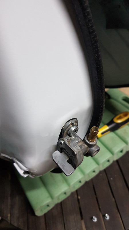

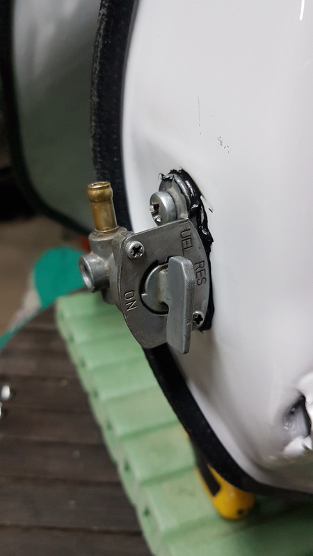

Bojssa 1747 Napisano Februar 17, 2022 Којекуде, 484 postova Lokacija: Borča-Bgd Prijavi odgovor kao problematičan Pre 5 sati, Novola je napisao: Vratija se Šime kući Ono što je maalko zabrinjavajuće, je to da sam sad u vožnji nazad imao slične probleme u radu motora kao i ranije, kao i neke nove, poput kapanja goriva iz te leve slavine. Kad sam ga upalio, trebalo mu je 4-5 min da ujednači rad lepo na oba cilindra, u međuvremenu se gasio, nije reagovao na promenu štelovanja visine ler gasa, sve dok nije lepo ujednačio i počeo da zvuči "normalno". Ler namešten na oko 1100-1200, kad se malo umirio. U vožnji, pa opet ista priča, slabo prima gas na nižim obrtajima, crn dim iz auspuha, ne mnogo ali ipak primetno na jačim obrtajima i oštrijem dodavanju gasa. Svećice nisam gledao, kud sad da ga rastavljam,.pa sad je tek ispoliran. Ne znam, idem da odmorim malo pred noćnu pa ću videti šta ću i kako ću dalje.. Dalje.. 1 Citat Podeli ovaj odgovor sa prijateljima Link to post Share on other sites More sharing options...

vedran 105 Napisano Februar 17, 2022 U prolazu, 88 postova Lokacija: Zagreb Motocikl: Ducati GT1000; Yamaha XTZ 750 Super Tenere Prijavi odgovor kao problematičan Ne znam što bi ti rekao. Motor izgleda opako, a ovo sa radom motora i odzivom na gas... Ja sad sa svojim prolazim kroz slične radove, ali je moj radio skroz uredno. Prije dužeg nekorištenja sam zatvarao pipe i neposredno nakon paljenja je par sekundi radio na jednom cilindru . Ostalo sve ok . Nadam se da će sve biti ok, pratim te od početka . 1 Citat Podeli ovaj odgovor sa prijateljima Link to post Share on other sites More sharing options...
JoeD 714 Napisano Februar 17, 2022 Zainteresovan, 640 postova Lokacija: Niš Motocikl: Honda VFR800 FI Prijavi odgovor kao problematičan Kad su prazni lonci karburatora hoce neko vreme da radi samo na levom, dok ne napuni i drugo (mada ne toliko dugo) "U vožnji, pa opet ista priča, slabo prima gas na nižim obrtajima, crn dim iz auspuha, ne mnogo ali ipak primetno na jačim obrtajima i oštrijem dodavanju gasa." Jel ti nije unuce razbusivao pilot dizne? Citat Podeli ovaj odgovor sa prijateljima Link to post Share on other sites More sharing options...
Novola 2137 Napisano Februar 17, 2022 Drug član, 1705 postova Lokacija: Sremska Mitrovica Motocikl: Yamaha Super Tenere XTZ 750 Prijavi odgovor kao problematičan 1 hour ago, JoeD said: Jel ti nije unuce razbusivao pilot dizne? Nije koliko ja znam, originalne stavio. emulzione tube su prepravljane. Što se tiče starta, naravno da startuje na jedan cilindar pa polako sastavlja drugi, tako inače pali, al to bukvalno par sekundi traje. Sada je stajao 2 meseca prazan, povezujem malo i sa time, ali ipak kad se zagrejao, trebao je da radi dobro. Sutra ujutru ću da snimim prvo paljenje i rad i sve, i kad se zagreje, da vidite tačno o čemu se radi, možda neko zna šta je problem. Nervira me i što se stalno čuje to pijukanje, piskavi zvuk u ritmu rada motora, kao da negde vuče falš vazduh, ali ne mogu nikako da mu uđem u trag... Citat Podeli ovaj odgovor sa prijateljima Link to post Share on other sites More sharing options...
el classico 6355 Napisano Februar 17, 2022 Drug član, 4264 postova Lokacija: CH-HR-BiH Motocikl: 2002 K1200RS-1989 XTZ 750 Chesterfield- 1989 XTZ 750 FarawayBlue, 1985 Honda XLV750-RD01 Prijavi odgovor kao problematičan Pokušaj sa sprejom za kočnice špricat Poslato iz dijaspore sa novog gejfona. Citat Podeli ovaj odgovor sa prijateljima Link to post Share on other sites More sharing options...

JoeD 714 Napisano Februar 18, 2022 (promenjeno) Zainteresovan, 640 postova Lokacija: Niš Motocikl: Honda VFR800 FI Prijavi odgovor kao problematičan Ispresovala se ona gumica koja dihtuje. Drzace neko vreme, posle se taj silikon razljigavi. Mada kod mene mannolov drzi od letos. Prosto mi cudno da ne mirise garaza na gorivo kad udjem Kod mene je gora situacija, nije toiko do gumice vec se alumijum pojeo, oksidirao, pretvorio se u beli prah... Promenio Februar 18, 2022 član JoeD 1 Citat Podeli ovaj odgovor sa prijateljima Link to post Share on other sites More sharing options...
Novola 2137 Napisano Februar 19, 2022 Drug član, 1705 postova Lokacija: Sremska Mitrovica Motocikl: Yamaha Super Tenere XTZ 750 Prijavi odgovor kao problematičan Evo od jutros proveravam, nema kapi benzina oko slavina. Odlično izgleda, dobro drži, ali ipak mislim da ovo nije baš najbolje trajno rešenje. Kad bude malo prostora, uzeću opet te gumice nove, izravnati taj deo gde naleže koliko mogu, pa bi trebalo da bude ok. Jedan drugar mi šalje poruku da je imao isti problem da motorom, gušenje na malim obrtajima, potpuno identičan, i problem je bio u... vazduhu! Airbox nije nalegao kako treba, on je napravio metalni spoj između airboxa i karbova, i problem rešen. Tako i ja probah, kad sam proverio, zaista nije airbox dobro fiksiran bio, skinuo, pregledao i filtere vazduha kad sam već skidao sve, izgledaju dobro: Vratio sve, malo zagrejao gume fenom da omekane, dobro i pravilno pritegnuo sve, šelne, sve sve sve. Upalio: Zvuči dobro mamicu mu, samo pijuče i dalje. Ma nek pijuče, ako će ovako ostati, ja bi bio zadovoljan! U 5 kod električara Pozdrav 8 Citat Podeli ovaj odgovor sa prijateljima Link to post Share on other sites More sharing options...
el classico 6355 Napisano Februar 19, 2022 Drug član, 4264 postova Lokacija: CH-HR-BiH Motocikl: 2002 K1200RS-1989 XTZ 750 Chesterfield- 1989 XTZ 750 FarawayBlue, 1985 Honda XLV750-RD01 Prijavi odgovor kao problematičan Te gute od karbova do airboxa sam na obe moje mijenjao.Uđu use i otvrdnu, okrate za Ca 10-12mm.Poslato iz dijaspore sa novog gejfona. Citat Podeli ovaj odgovor sa prijateljima Link to post Share on other sites More sharing options...

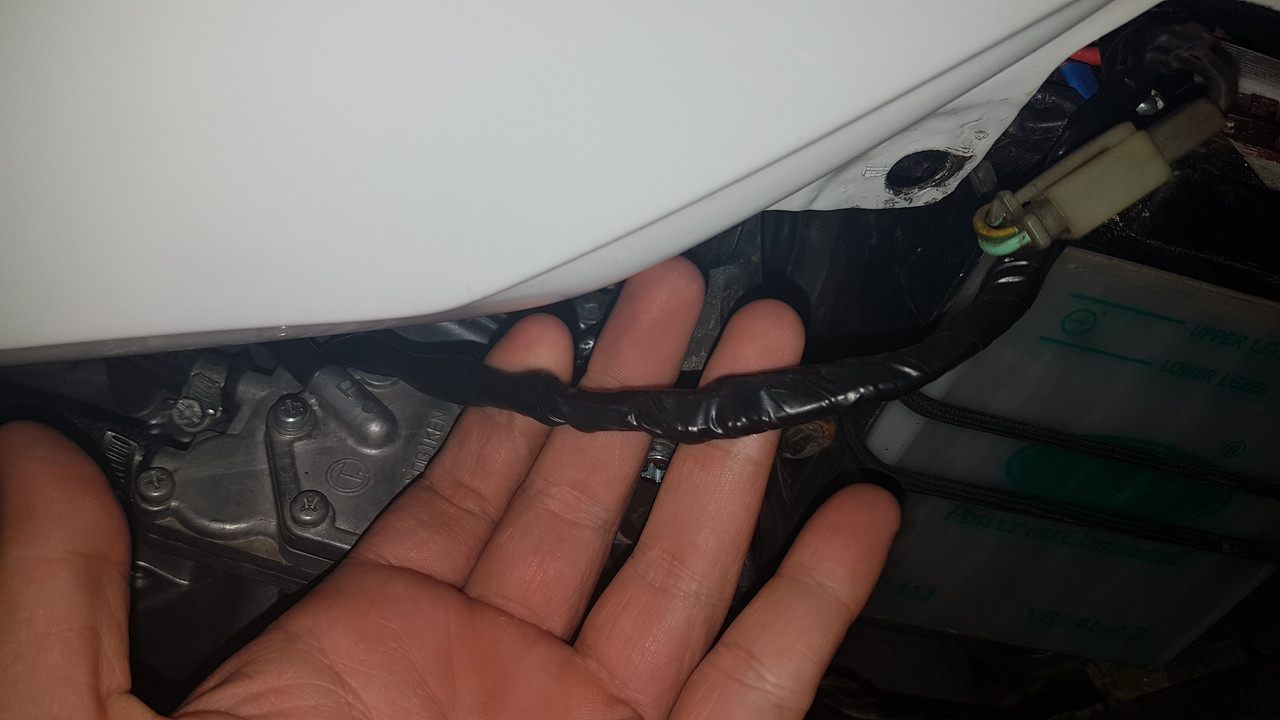

Novola 2137 Napisano Februar 19, 2022 Drug član, 1705 postova Lokacija: Sremska Mitrovica Motocikl: Yamaha Super Tenere XTZ 750 Prijavi odgovor kao problematičan Evo završismo i sa strujom! ... skoro. Prepakovane su sporne žice iz alternatora ka regleru, spojene direktno, zalemljene, izolovane. Ne greju se, napon reglera konstantan, 14v. Mislim da tu više nema šta da se doda, to poglavlje zatvaramo. Farovi su spojeni, isprobani i nacentrirani, da baš ne bacaju snop kako ne treba. Otkrio se jedan mali nedostatak u samom faru, naime, za štelovanje levo desno i gore dole su na ovim novim farovima zadužene leptir matice, koje ne mogu lagano da se vrte, zbog njihove širine udaraju u ram motora. U jednom trenutku se potpuno zaglavljuju i to je granica štelovanja. I pored toga, izvukli smo da to bude zadovoljavajuće stanje, da snop ne ide visoko, što mi je bilo i najvažnije. Nemam sliku kako izgleda ceo snop, samo malo sa prednje strane: Ako i na slici izgleda dobro, verujte mi na reč, da uživo izgleda još bolje. Spojili smo i migavce, a čisto da ne bi sve bilo baš savršeno, blinkaju malo brže od željenog, pa je ostalo da ubacimo neke otpornike i da se to dovede u neki normalan ritam. Možda bi moglo i ovako da ostane ali ipak bi mi vremenom zasmetalo... Sutra vraćam plastike na mesto, sipam gotiva, spajam šta ima da se spoji i ODOH u vožnju. Samo vreme da posluži! Citat Podeli ovaj odgovor sa prijateljima Link to post Share on other sites More sharing options...
Arso 2524 Napisano Februar 19, 2022 Narod koji bira lažove i lopove nije žrtva već saučesnik!, 2047 postova Lokacija: Čačak Motocikl: Yamaha XTZ 750 Super Tenere Prijavi odgovor kao problematičan Najbolje zalemi zicu na zicu. Pa izolir, pa termobuzir pa opet izolir i nikako ih izolirom ne stiskaj zajedno. Vidim da nisi poslušao bata Rajka! 1 Citat Podeli ovaj odgovor sa prijateljima Link to post Share on other sites More sharing options...

Novola 2137 Napisano Februar 20, 2022 Drug član, 1705 postova Lokacija: Sremska Mitrovica Motocikl: Yamaha Super Tenere XTZ 750 Prijavi odgovor kao problematičan 8 hours ago, Arso said: Najbolje zalemi zicu na zicu. Pa izolir, pa termobuzir pa opet izolir i nikako ih izolirom ne stiskaj zajedno. Vidim da nisi poslušao bata Rajka! Dobro vidiš gosn Arso, tvom oštrom kritičkom pogledu teško šta može da promakne. Buntovnik u meni ne da, hoće kako on hoće pa to ti je Zezam se, rekao ja sinoć majstoru da mi ostavi te žice odvojene jedne od drugih, on mi reče, i citiram: "Ajde ne serendaj" Kraj citata. Žice iz alternatora već izlaze spojene u jednu žicu praktično, i celom dužinom do reglera su spojene, šta bi značilo da su odvojene tih 3-4cm koliko je dug taj spoj... @Satelis a ovo je sjajna stvarčica! Hvala na informaciji, svaka čast! Citat Podeli ovaj odgovor sa prijateljima Link to post Share on other sites More sharing options...
