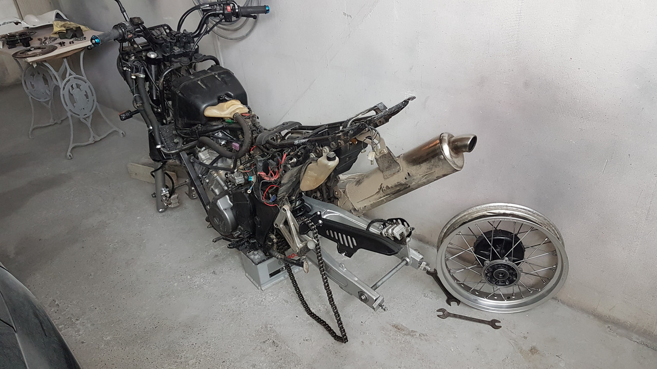

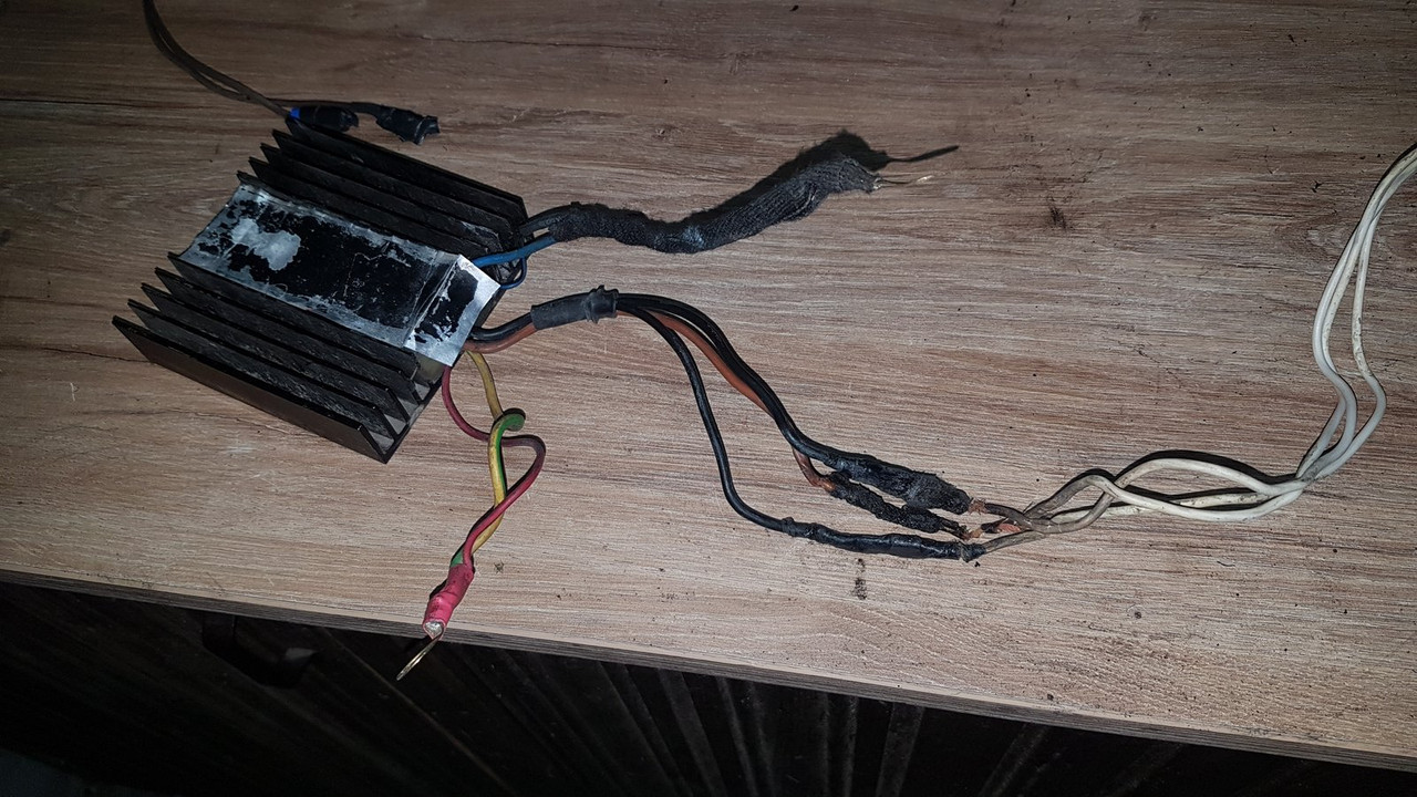

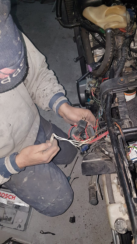

Satelis 18355 Napisano Januar 27, 2022 Integrisan, 9860 postova Lokacija: Beograd - M.M.Lug Motocikl: Peugeot Satelis250 ...... Honda NC750XD Prijavi odgovor kao problematičan Keper traka tu ne ide nikako, njena namena je da se koristi u zatvorenom prostoru (kabina kod automobila) jer kad je spolja upija vodu/vlagu. Za motocikle treba koristiti izolir traku ili termo buzir ili kombinaciju oba. 1 2 Citat Podeli ovaj odgovor sa prijateljima Link to post Share on other sites More sharing options...
N.F.S. 26227 Napisano Januar 27, 2022 Integrisan, 10661 postova Lokacija: Kragujevac Motocikl: ---Honda--- Prijavi odgovor kao problematičan Ma kakva izolacija, te zice pruzaju vise otpora od casne sestre! Samo sec, sec pa ponovo. 1 1 4 1 Citat Podeli ovaj odgovor sa prijateljima Link to post Share on other sites More sharing options...
Novola 2224 Napisano Januar 28, 2022 Drug član, 1711 postova Lokacija: Sremska Mitrovica Motocikl: Yamaha Super Tenere XTZ 750, Yamaha XT1200Z Super Tenere Prijavi odgovor kao problematičan Dobro veče! Kratak update po pitanju struje, večeras regler skinut sa motora, nakon kraće muke sa gomilom izolacione trake, šalje se na proveru i instalaciju novih delova/žica kod originalnog tvorca. Bilo je tu nekih improvizovanih spojeva kojih ćemo se rešiti, pa će ceo sistem sigurno sigurnije i bolje raditi. Rešava se sve u narednih par dana. Čeka na terasi, društvo joj pravi Transalp 650 Zoki počeo i strujom da se bavi Regler sa sumnjivim džekom: Dok se struja reši, trebalo bi da sve plastike budu gotove za farbanje.. Samo da znate da biranje boje/nalepnica/kolorne šeme predstavlja podjednako težak zadatak, kao i samo farbanje, kad se taman odlučim za nešto, kad naleti neka lepa slika, ideja, zamisao koja bi mogla da se sprovede u delo i onda... opet jovo nanovo.. Zadnjih par dana sam potpuno promenio originalnu ideju, totalni zaokret, tako da sam sad veoma nestrpljiv da vidim kako će to izgledati na kraju! Ako bude bar delom kao što je ja u mojoj glavi vidim, onda nema greške sigurno Vraćena nazad kod njenog drugara na terasu, do sledeće akcije: 6 1 Citat Podeli ovaj odgovor sa prijateljima Link to post Share on other sites More sharing options...
Arakis 6612 Napisano Januar 29, 2022 Svakom po zasluzi, 12508 postova Lokacija: NBGD - KN04ET Motocikl: Honde Transalp, plavi i narandžasti, oba za dečake Prijavi odgovor kao problematičan Ovaj "sumnjivi dzek" odmah izbacuj, suvise su male dodirne povrsine za toliku struju punjenja. 1 Citat Podeli ovaj odgovor sa prijateljima Link to post Share on other sites More sharing options...
drmilan_ 6316 Napisano Januar 29, 2022 Drug član, 2580 postova Lokacija: Subotica Motocikl: Africa RD07 Prijavi odgovor kao problematičan 3 minutes ago, Arakis said: Ovaj "sumnjivi dzek" odmah izbacuj, suvise su male dodirne povrsine za toliku struju punjenja. da nije ovo antena za auto radio? Citat Podeli ovaj odgovor sa prijateljima Link to post Share on other sites More sharing options...
Arakis 6612 Napisano Januar 29, 2022 Svakom po zasluzi, 12508 postova Lokacija: NBGD - KN04ET Motocikl: Honde Transalp, plavi i narandžasti, oba za dečake Prijavi odgovor kao problematičan Ma nije, ovo je neki mikrofonski konektor Citat Podeli ovaj odgovor sa prijateljima Link to post Share on other sites More sharing options...
el classico 6530 Napisano Januar 29, 2022 Ne silazi, 4326 postova Lokacija: CH-HR-BiH Motocikl: 2002 K1200RS-1989 XTZ 750 Chesterfield- 1989 XTZ 750 FarawayBlue, 1985 Honda XLV750-RD01 Prijavi odgovor kao problematičan Predlažem totalni pregled kompletne instalacije, tko zna što se tu još krije..Poslato priko Ténéré 1 1 Citat Podeli ovaj odgovor sa prijateljima Link to post Share on other sites More sharing options...
Novola 2224 Napisano Januar 29, 2022 Drug član, 1711 postova Lokacija: Sremska Mitrovica Motocikl: Yamaha Super Tenere XTZ 750, Yamaha XT1200Z Super Tenere Prijavi odgovor kao problematičan Nemam kako da organizujem to, da dovedem nekog električara, kod autolakirera u garažu U pravu si @el classico , treba da se to detaljno ispregleda, izoluje opet detaljnije itd itd, to bi mogao da bude sledeći korak u daljoj restauraciji, kad se osposobi za vožnju. Rešavaćemo. Inače, naručeni novi farovi od onog poljaka, Darkojak. Da se i to modernizuje i unapredi, pa preko njih nešto ovako možda: Videćemo. 8 Citat Podeli ovaj odgovor sa prijateljima Link to post Share on other sites More sharing options...

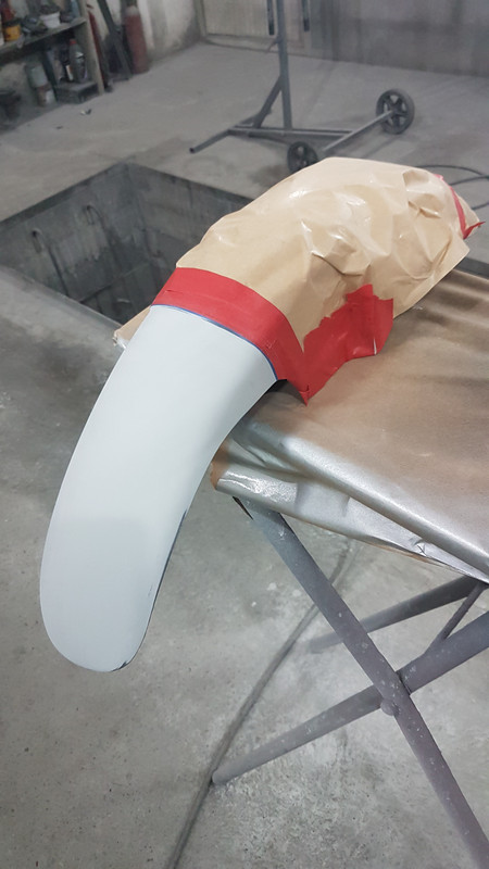

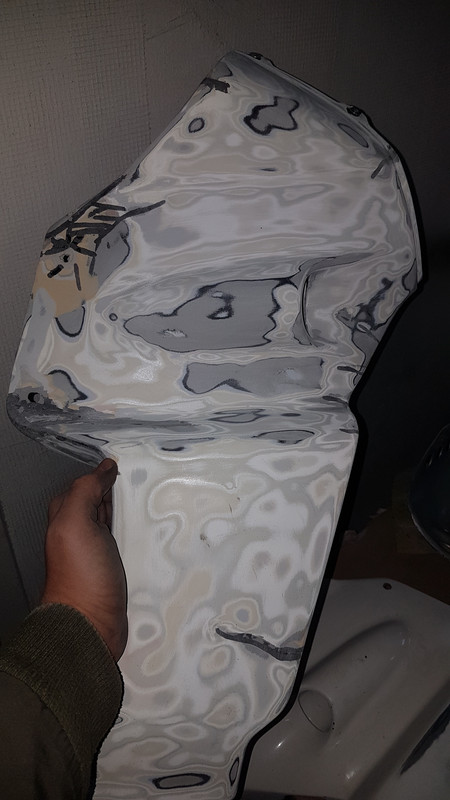

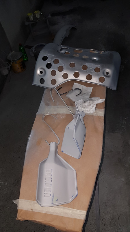

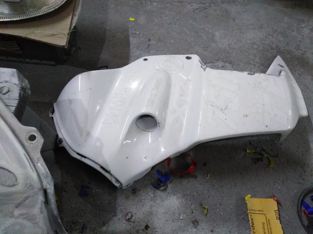

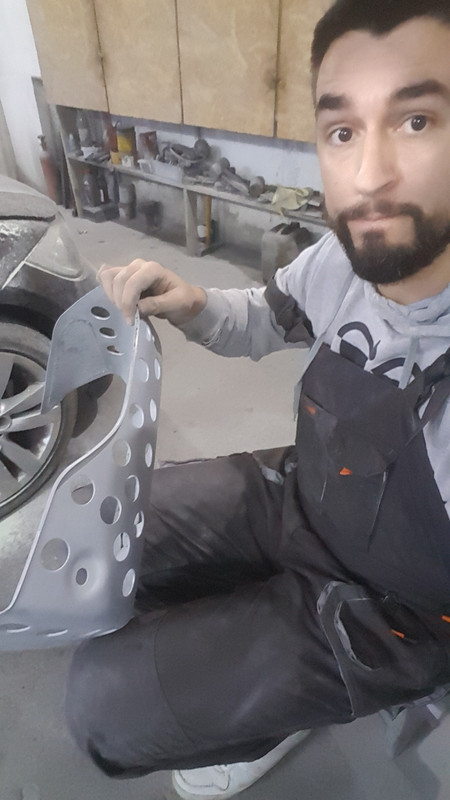

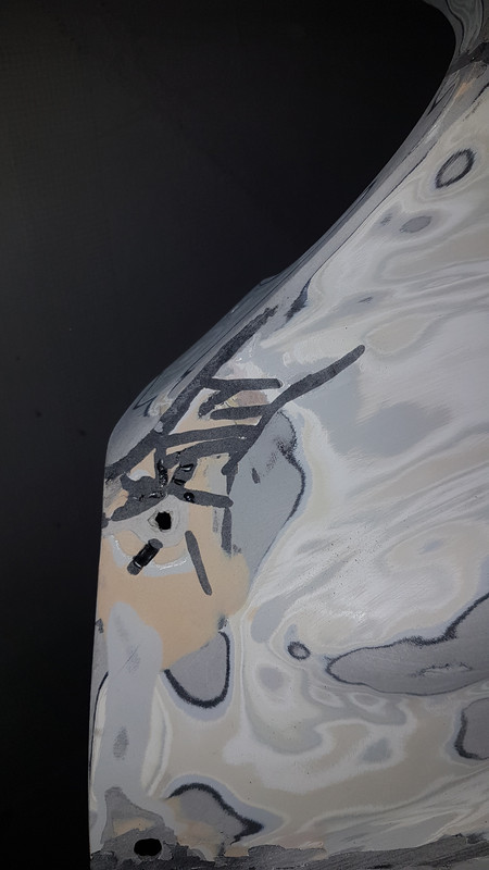

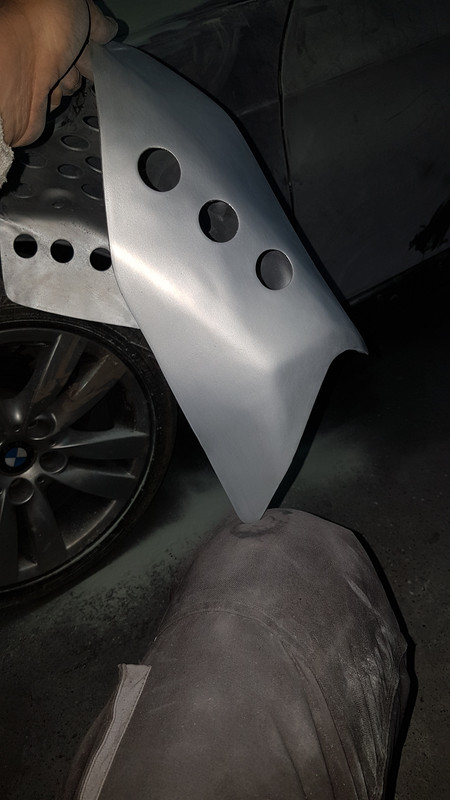

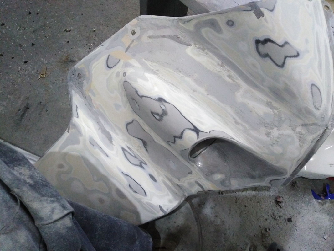

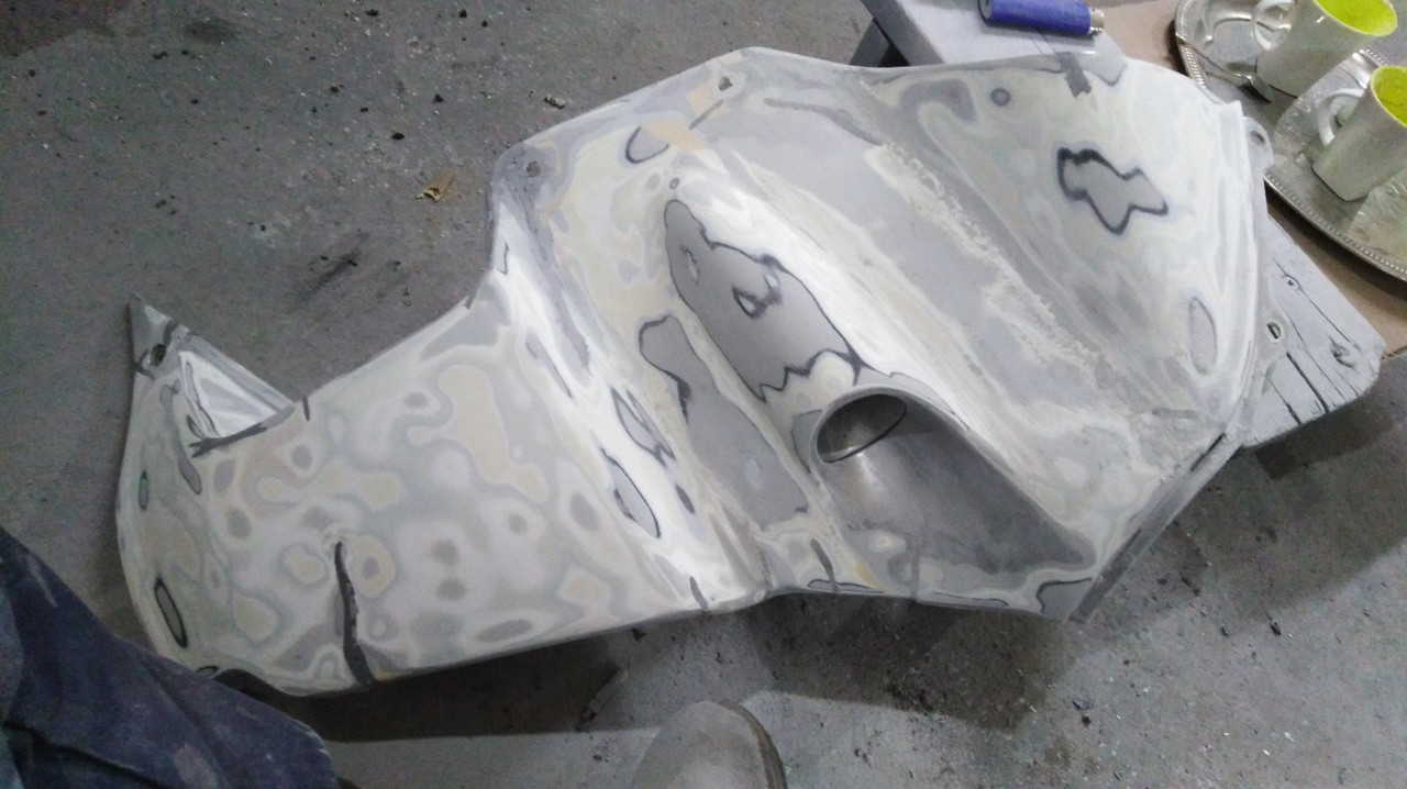

Novola 2224 Napisano Januar 30, 2022 Drug član, 1711 postova Lokacija: Sremska Mitrovica Motocikl: Yamaha Super Tenere XTZ 750, Yamaha XT1200Z Super Tenere Prijavi odgovor kao problematičan Juče i danas započeta priprema bočnih plastika, i kao što smo i pretpostavili, desna će morati na doradu kod gospodina Nađa, plastičara. Nisu to neka značajna oštećenja, ali ide se na kvalitet, pa da ne bi usled vibracija na tim mestima popucao git, ipak da se to ojača i napravi da nema mrdanja. To bi već sutra i trebalo biti gotovo. A što se sutrašnjeg dana tiče, u planu je ozbiljniji posao malo, skidaju se felne (da bi okrenuli onu prednju gumu) ali i iz još jednog razloga; odlučili smo i njih da ofarbamo! Voleo bih da mogu da podelim više detalja oko izbora boja i svega ostalog, ali ipak bih voleo da to bude onako kompletno prikazano kad sve bude gotovo i kad konačno ja budem zadovoljan sa urađenim. Ono što mogu da vam prikažem je jedna varijanta koja je do skoro bila konačna, ali sam ipak odustao od te opcije, i napravili potpuno novi plan! Znači ovakva NEĆE biti, ali bilo je blizu. Boje radio ja u paintu Koji dan duže, malo više posla, ali ionako bi stajala u garaži i sakupljala prašinu u ovom periodu. Nastavljamo dalje 5 Citat Podeli ovaj odgovor sa prijateljima Link to post Share on other sites More sharing options...

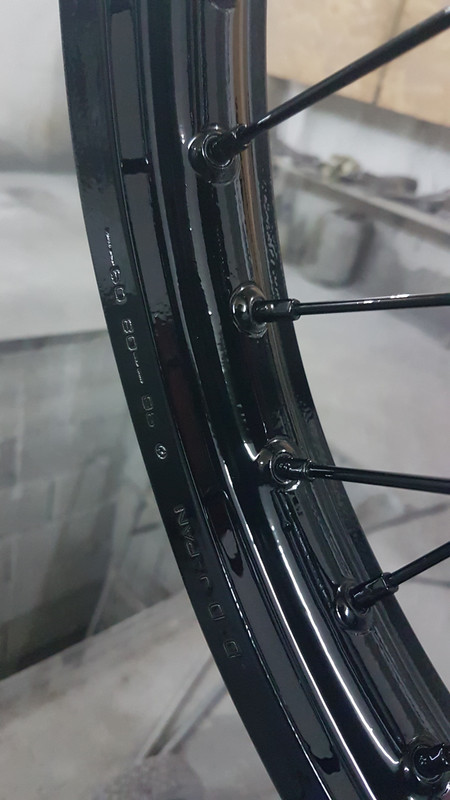

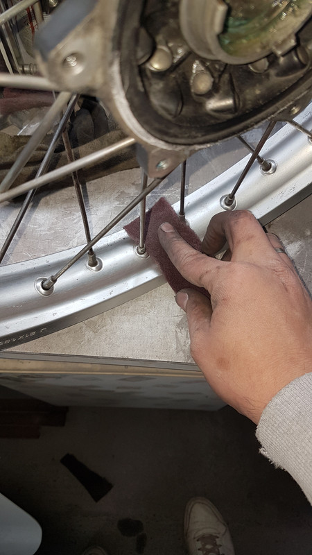

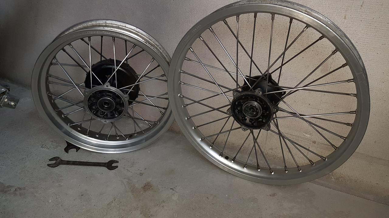

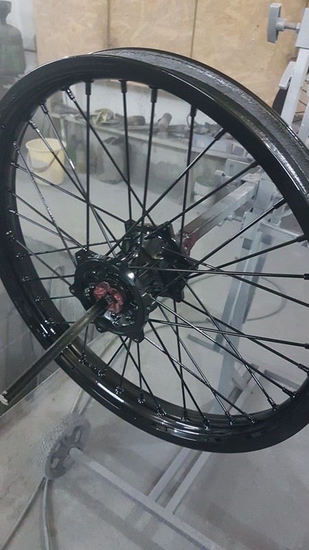

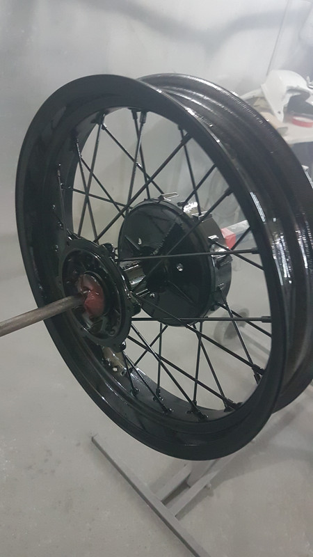

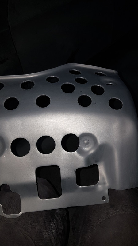

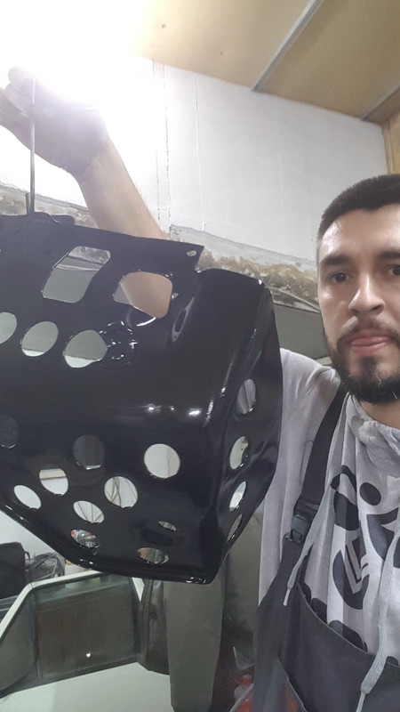

Novola 2224 Napisano Januar 31, 2022 Drug član, 1711 postova Lokacija: Sremska Mitrovica Motocikl: Yamaha Super Tenere XTZ 750, Yamaha XT1200Z Super Tenere Prijavi odgovor kao problematičan OD 9 DO 9 Konačno kraj dana. Nikad da se završi, pogotovo kada mi je od ovih 12h, realno nekih 8h šmirgla bila u rukama. Danas smo radili na onom "zaokretu" u planovima, odnosno, malo prepravljali započeto i pripremali nezapočeto. Kad kažem malo mislim MNOGO. Još jutros smo odneli plastiku na malu korekciju, koja je negde u popodnevnim časovima bila gotova; malo još ojačana gde je bilo potrebno, plus ubačeni navoji za šrafove: Glavni razlog današnje celodnevne akcije je bilo, farbanje felni! Nakon vaganja hoćemo li ili ne, koja boja, kako, pada dogovor, i kreće se lagano sa pripremom. Majstor je radio neki auto pored dok je meni pripala ta čast, jel te, da gulim felne. Prvo naravno skidanje točkova sa motora, opet, vulkanizer, skidanje guma, diskova itd... Zatim, scotch-brite u ruke, jedan finiji jedan grublji, i kreći lagano, felnu po felnu, žbicu po žbicu: Da bi krajnji izgled bio nešto ovako: To traje i traje. Ali mora se biti detaljan jer se farba neće lepo zalepiti na prljavštini a onda smo džaba krečili. Ruke natekle, izudarane, ali guraj samo. Kada su obe felne bile gotove, prelazim na bashplate, koji je prethodno već bio ofarban u srebrno i prelakiran, tako da je sad bilo potrebno samo malo izmatirati taj lak da bi boja uhvatila i to je otprilike to. On je prethodno naravno gitovan, popunjavale se rupice, sve po redu... Za to vreme majstor prelazi vodenom šmirglom sve plastike pripremljene za farbanje, kao završni detalj, peremo ih, sušimo i ređamo za farbanje: Prvo se farba bashplate! Prezadovoljni smo kako je ispalo! Priprema se trakom donji deo prednjeg blatobrana za farbanje: Lančanik i njegov nosač: I na kraju štitnici diskova i štitnici za ruke! To je sve što će ići u crnu boju. ...osim naravno točkova! Montiramo ih na nosače za farbanje a prethodno smo zaštitili ležajeve. Jedan sloj podloge za aluminijum, pa konačna boja: Ovo je tek bio prvi sloj boje, žao mi je što nisam dočekao drugi, ali sam nažalost MORAO da odem kući, jer mi u 21h javlja glavna sestra da moram ujutru da se javim na posao, u covid intenzivnu negu, dan ranije od predviđenog... milina jedna. Za sutra je bilo planirano da se vrate gume, ponovo izbalansiraju, vrate točkovi na motor, i polako pripremi rezervoar i zadnje plastike za farbanje, ali eto, čekamo sredu za nastavak priče. Zokiju, lakireru, još jednom svaka čast na radu i trudu, točkove radi bez dodatne nadoknade, o svom trošku i vremenu, ja sam se eto samo ponudio da pomognem oko te pripreme... ljudina jedna zaista. Nastavak kad bude motor na točkovima 12 1 Citat Podeli ovaj odgovor sa prijateljima Link to post Share on other sites More sharing options...
lomitelj 5817 Napisano Februar 1, 2022 Drug član, 1538 postova Prijavi odgovor kao problematičan Pozdravi ljudinu i reci mu da kupi neku krštenu masku za farbare sa odgovarajućim filterima. A i ti bi mogao da budeš napolju dok se vazduh ne pročisti, ako nema ventilatora. Moj otac je bio farbar i autolakirer pa vam zato skrećem pažnju. Ne igrajte se sa zdravljem, molim vas. 1 1 4 Citat Podeli ovaj odgovor sa prijateljima Link to post Share on other sites More sharing options...
Novola 2224 Napisano Februar 1, 2022 Drug član, 1711 postova Lokacija: Sremska Mitrovica Motocikl: Yamaha Super Tenere XTZ 750, Yamaha XT1200Z Super Tenere Prijavi odgovor kao problematičan 34 minutes ago, lomitelj said: Pozdravi ljudinu i reci mu da kupi neku krštenu masku za farbare sa odgovarajućim filterima. A i ti bi mogao da budeš napolju dok se vazduh ne pročisti, ako nema ventilatora. Moj otac je bio farbar i autolakirer pa vam zato skrećem pažnju. Ne igrajte se sa zdravljem, molim vas. Slažem se brate, gore pluća od onog sranja majke mi... prašina, git, farba... ja se sklonim uglavnom, juče bio izuzetak Citat Podeli ovaj odgovor sa prijateljima Link to post Share on other sites More sharing options...
malitomic 2632 Napisano Februar 1, 2022 Drug član, 1471 postova Lokacija: Beograd Motocikl: Lanac, kaiš, kardan Prijavi odgovor kao problematičan Cim se stavi filter na komoru i maska na nos, ide cena farbanja u nebesa. Meni je lik ovde trazio 270e da prelepi motor u foliju, daj Boze ako ima 1m².Strasno Odlicni su radovi i bice motor bombonica, samo napred 1 Citat Podeli ovaj odgovor sa prijateljima Link to post Share on other sites More sharing options...
