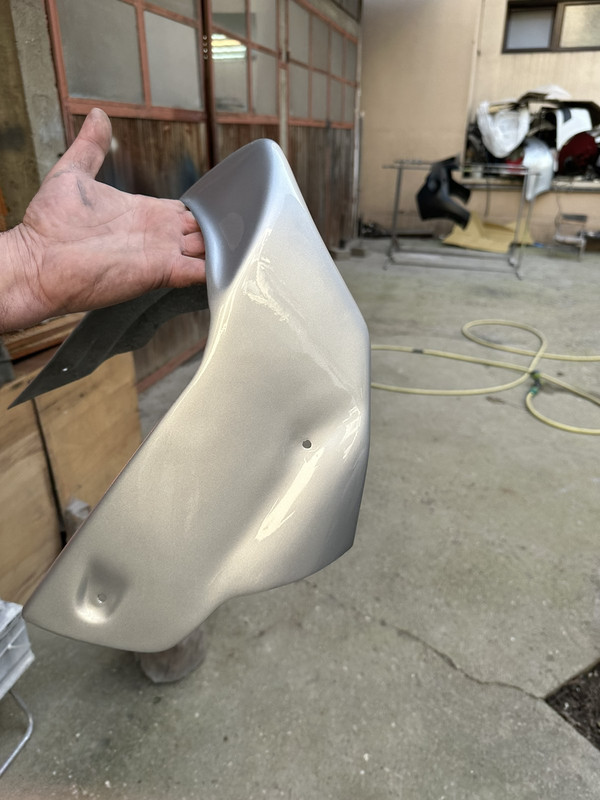

the_doctor 10571 Napisano Mart 17, 2023 Drug član, 1054 postova Lokacija: Novi Beograd Motocikl: BMW R1200 GS - 2006 K25 Prijavi odgovor kao problematičan U, bravo! Imam i ja pitanje. Farbar mi je skoro farbao raonik sa mog motora. Imao je koju piknicu od kamenčića, i dve linije na krajevima. Znači malo gita, malo šmirglanja, i farbanje. Uzeo mi je za sve to 70e, sa materijalom. Nisam u toku sa poskupljenjima i zajebancijama, ali mi je to na prvu zvučalo kao malo preskupo. Opravdano ili ne? Citat Podeli ovaj odgovor sa prijateljima Link to post Share on other sites More sharing options...
Interceptor BP 14006 Napisano Mart 17, 2023 (promenjeno) Ne silazi, 1425 postova Lokacija: Južna Bačka Motocikl: Voge 525 DSX,Ex Honda VT750 ACE Prijavi odgovor kao problematičan 1 hour ago, the_doctor said: U, bravo! Imam i ja pitanje. Farbar mi je skoro farbao raonik sa mog motora. Imao je koju piknicu od kamenčića, i dve linije na krajevima. Znači malo gita, malo šmirglanja, i farbanje. Uzeo mi je za sve to 70e, sa materijalom. Nisam u toku sa poskupljenjima i zajebancijama, ali mi je to na prvu zvučalo kao malo preskupo. Opravdano ili ne? Posla oko toga skoro kao i da farba recimo blatobran na autu samo malo manje ide materijala a farbanje blatobrana košta duplo... I da nije to baš tako jednostavno "Znači malo gita, malo šmirglanja, i farbanje." Promenio Mart 17, 2023 član Interceptor BP Citat Podeli ovaj odgovor sa prijateljima Link to post Share on other sites More sharing options...
Satelis 17616 Napisano Mart 17, 2023 Integrisan, 9742 postova Lokacija: Beograd - M.M.Lug Motocikl: Peugeot Satelis250 ...... Honda NC750XD Prijavi odgovor kao problematičan Pre 7 sati, the_doctor je napisao: U, bravo! Imam i ja pitanje. Farbar mi je skoro farbao raonik sa mog motora. Imao je koju piknicu od kamenčića, i dve linije na krajevima. Znači malo gita, malo šmirglanja, i farbanje. Uzeo mi je za sve to 70e, sa materijalom. Nisam u toku sa poskupljenjima i zajebancijama, ali mi je to na prvu zvučalo kao malo preskupo. Opravdano ili ne? 7.7.21. drugar farbar ofarbao Sva tri dela je ofarbao za 100e 1 1 Citat Podeli ovaj odgovor sa prijateljima Link to post Share on other sites More sharing options...

the_doctor 10571 Napisano Mart 18, 2023 Drug član, 1054 postova Lokacija: Novi Beograd Motocikl: BMW R1200 GS - 2006 K25 Prijavi odgovor kao problematičan Odradjeno je za desetku. Nema se šta zameriti. Samo sam bio u fazonu, nosim onaj komadić plastike, nemaš ga šta videti, i kao 70e? Zazvučalo mnogo. A ponavljam, nisam u toku s cenama, znam da je sve poskupelo, htedoh da pitam, informativno. Sve kul Nije beg cicija, i častio je. Citat Podeli ovaj odgovor sa prijateljima Link to post Share on other sites More sharing options...
Bor-i-slave 7999 Napisano Mart 18, 2023 Drug član, 1609 postova Lokacija: Novi Sad Motocikl: SMC 300 Prijavi odgovor kao problematičan 39 minutes ago, the_doctor said: Odradjeno je za desetku. Nema se šta zameriti. Samo sam bio u fazonu, nosim onaj komadić plastike, nemaš ga šta videti, i kao 70e? Zazvučalo mnogo. A ponavljam, nisam u toku s cenama, znam da je sve poskupelo, htedoh da pitam, informativno. Sve kul Nije beg cicija, i častio je. Otprilike ce jeftiniji farbar negde u provinciji za to uzeti 50e. Mislim da jeftinije mogu poznanici ili drugari, koji se ne bave farbanjem, a imaju taj alat. I visak slobodnog vremena. Ili te vole. Ili i jedno i drugo. 1 Citat Podeli ovaj odgovor sa prijateljima Link to post Share on other sites More sharing options...
