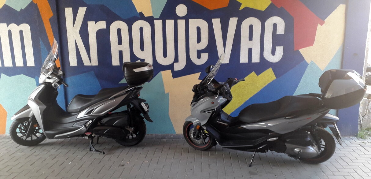

boza_kg 6903 Napisano Avgust 15, 2022 Ne silazi, 4988 postova Lokacija: Kragujevac Motocikl: Kymco Agility+ 300 Prijavi odgovor kao problematičan Parkiala se drugarica Forza 300 pored danas Lepa je Honda, nema šta, greota samo što nema više mesta za nogate. 4 Citat Podeli ovaj odgovor sa prijateljima Link to post Share on other sites More sharing options...
