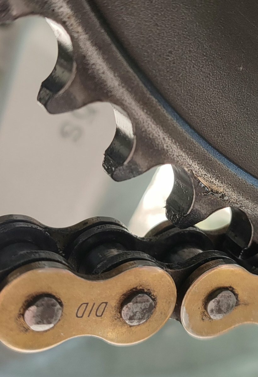

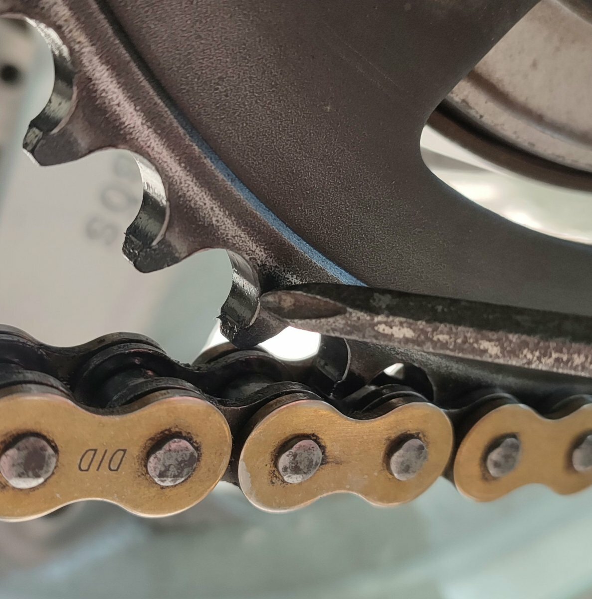

role 39 Napisano Jun 8, 2025 Svrati ponekad, 105 postova Lokacija: Trebinje,Dubrovnik,Mostar Motocikl: Beverly Tourer 250ie Suzuki Vstrom 650DL Prijavi odgovor kao problematičan Ekipa da li sam pretegao lanac, lanac je nov i lancanici. Sinoc sam se vratio sa puta nekih 900km sada pregledavam motor i vidim da je zadnji zupcanik trpio neku silu, na mjestima gdje upadaju valjcici lanca pojavili se neki zarezi. Imam podmazivac, lanac nije bio bez ulja niti sam osjetio ista prilikom saltanja. Motor se ponasao super cak i premasio ocekivanja. Da napomenem da su na njemu bila 3 puna kofera, znaci opterecen dobro i da se na par mjesta vozilo brzinama koje Strom bas i ne voli 140+...na pamet mi jedino pada da je lanac mozda bio pretegnut ili je do samog kvaliteta zupcanika. Cijenim svako misljenje Citat Podeli ovaj odgovor sa prijateljima Link to post Share on other sites More sharing options...
Gajo Sevojno 2291 Napisano Jun 8, 2025 Drug član, 1529 postova Lokacija: Staze i planine Motocikl: Suzuki gsxs1000, aprilia tuareg 660 rally, Beta 350rr Prijavi odgovor kao problematičan A prednji kakav je? Citat Podeli ovaj odgovor sa prijateljima Link to post Share on other sites More sharing options...
JevtaNS 2029 Napisano Jun 8, 2025 Drug član, 2979 postova Lokacija: Novi Sad Motocikl: strom 650 Prijavi odgovor kao problematičan koliko je zategnut lanac? Citat Podeli ovaj odgovor sa prijateljima Link to post Share on other sites More sharing options...
ProMaster 12631 Napisano Jun 8, 2025 (promenjeno) Ne silazi, 2199 postova Lokacija: BG-LE Motocikl: Tracer 900 124ccm Prijavi odgovor kao problematičan Meni pada na pamet da ti možda nije dobro nacentriran zadnji točak... Mada bi to trebalo da osetis.. Promenio Jun 8, 2025 član ProMaster Citat Podeli ovaj odgovor sa prijateljima Link to post Share on other sites More sharing options...
role 39 Napisano Jun 8, 2025 Svrati ponekad, 105 postova Lokacija: Trebinje,Dubrovnik,Mostar Motocikl: Beverly Tourer 250ie Suzuki Vstrom 650DL Prijavi odgovor kao problematičan Pre 2 sati, Gajo Sevojno je napisao: A prednji kakav je? Nisam stigao danas da skinem poklopac sjutra cu...mada i on je nov lanac i lancanici su presli oko 2000km sada Citat Podeli ovaj odgovor sa prijateljima Link to post Share on other sites More sharing options...
idanijel 2195 Napisano Jun 8, 2025 Drug član, 925 postova Lokacija: Srem Motocikl: V-Strom k8 Prijavi odgovor kao problematičan Pretegnut 1 Citat Podeli ovaj odgovor sa prijateljima Link to post Share on other sites More sharing options...
role 39 Napisano Jun 8, 2025 Svrati ponekad, 105 postova Lokacija: Trebinje,Dubrovnik,Mostar Motocikl: Beverly Tourer 250ie Suzuki Vstrom 650DL Prijavi odgovor kao problematičan Pre 2 sati, JevtaNS je napisao: koliko je zategnut lanac? Sada je ok nisam nista dirao, tako je i bilo kad sam posao, nego mislim da nije do tereta nisam ga gledao pod opterecenjem Citat Podeli ovaj odgovor sa prijateljima Link to post Share on other sites More sharing options...
role 39 Napisano Jun 8, 2025 Svrati ponekad, 105 postova Lokacija: Trebinje,Dubrovnik,Mostar Motocikl: Beverly Tourer 250ie Suzuki Vstrom 650DL Prijavi odgovor kao problematičan pre 3 minuta, idanijel je napisao: Pretegnut Imao je luft oko 2cm na bocnoj nogari ali je bio bas natovaren pa ne znam koliko to igra ulogu, nisam u voznji nista osjetio Citat Podeli ovaj odgovor sa prijateljima Link to post Share on other sites More sharing options...
misa-pei 10035 Napisano Jun 8, 2025 Drug član, 3366 postova Lokacija: Beograd, Tresnja Motocikl: CBR 1000F - Bedevija, Stromčina - Šarac Prijavi odgovor kao problematičan Proveri da li je pravac lanca dobar. Da li su lančanici stavljeni tako da su zaista u liniji? Da li su pravilno vraćeni distanceri zadnjeg točka? Da nije šajbna koja ide spolja završila unutra? Milimetri su u pitanju, da kači samo s jedne strane. Nisi napisao da li je ii unutrašnja strana istovetno oguljena. Zadnji točak može biti minimalno zaokrenut, da se ni ne primeti. Sedi na motor i onda proveri zategnutost lanca. Ako ima malo lufta, to je dobro. Na nogari ili kad stoji samo pod svojom težinom, lanac nije zategnut kao kad na motor sedne neko od 80-120 kg. Našpanuj ga tako da sa svim opterećenjem (ti i suvozač je dovoljno), bude lepo zategnut, a da ne landara. Lanac se ne doteže i otpušta milion puta, sa svakom promenom težine. Našteluje se jednom, kad se luft poveća, malo se dotegne i gotovo. 2 Citat Podeli ovaj odgovor sa prijateljima Link to post Share on other sites More sharing options...
