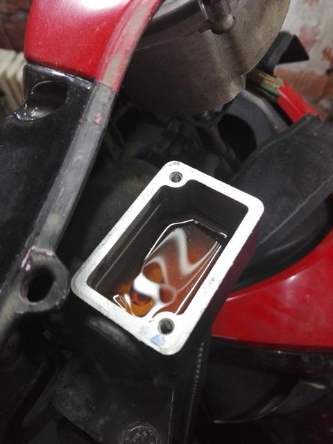

Satelis 17820 Napisano Februar 12, 2025 Integrisan, 9779 postova Lokacija: Beograd - M.M.Lug Motocikl: Peugeot Satelis250 ...... Honda NC750XD Prijavi odgovor kao problematičan Nesto nam zamrla ova tema, vidim pisano je nesto od strane @dvlns sto nije bas istina, takodje vidim da je dosta postova izmenio. Da krenem redom, prvo je izjavljeno za dnevnik da je .... " hidraulicni sistem je uvek pod istim pritiskom...." Da objasnim.... u kocionom sistemu nema nikakvog "uvek pod pritiskom" jer pritiska nema sve dok se kocnica ne upotrebi. Poluga kad se povuce tek tad se stvara pritisak u sistemu. U nastavku kaze da "nikakve veze nema jel crevo ima 20m ili 20cm osim...." Da objasnim.... i te kako ima veze kolika je duzina kao i sam kvalitet creva. Sto je kraci put od koc. cilindra do klesta to ce kocnica biti bolja, brze ce reagovati klipovi, odnosno plocice. Povecanjem duzine creva proporcionalno opada efikasnost kocenja. Recimo, testa radi na istom sistemu.... skinemo kocioni cilindar sa kormana i posadimo ga 'direkt' na kociona klešta = momentalno dobijamo bolju kocnicu za neki br %. E ondak, uzmemo vratimo koc. cilindar gde je bio i ubacimo parce creva od 20m koje se pominje gore = momentalno dobijamo losiju kocnicu no sto je fabricka bila. Ako cemo do ekstrema ici, možemo da razvucemo crevo 20km = necemo imati ama bas nikakvu kocicu. Razlog je vrlo prost.... kociona tecnost koju smo sabili preko klipa u koc. cilindru krece u cevovodu da se bori sa masom. Ljudi kazu "da je masa mama". U ovom slucaju sto je crevo duze, treba pomeriti vise mase, kociona tecnost nije kruta veza pa da ima takvo delovanje. Otud se gubi svaki smisao da je isti klinac koliko je koč crevo dugačko. Zakljucak je jasan, sto je krace koc. crevo imaćemo bolju kočnicu i obrnuto. Ako cemo da nemamo problema u slucaju da kocimo u Bg a klesta su u Grockoj (to je otp. 20km), mora se zameniti koc. cilindar. Treba ce duzi hod klipa, mozda i siri precnik klipa zatreba uz vecu kolicinu tecnosti.... to sve neko pametan sedne i izracuna. _________________________ Dalje... imamo izjavu kolege @Motorcyclist koji kaze da je "vozio sa gumenim i sa pancirnim crevima (ne na stazi),isti k samo malo bolji filing na ruci sa pancirnim, zaustavljanje manje vise isto". Imamo izmedju koc. cilindra i klesta....znamo sta imamo: obicna creva, pancirna teflonska creva i cevke. Tu je cela poenta da se creva sto manje, jos bolje uopste ne sire kad dodje do jaceg kocenja. U normalnoj voznji na drumu nema ama bas nikakve veze sta imamo od creva sve dok ne dodjemo u situaciju gde nam treba puna jaka kocnica i to za juce. E tad dolazi do izražaja (pored ostalih faktora da se odma ogradim) koje i kakve su nam cevke na bajku dok kolobecimo oči u prepreku. Tu nam pravi razliku dal ćemo osvanuti u čitulji il nećemo, dalje ne bi širio pricu. Jogi sto okači onaj klip pre/posle .... rekao bi da nije bas realan, jbg reklama je čudo. _______________________ Dalje... moram se opet vratiti na dvlns izjavu gde kaze da " nema kretanja fluida kroz sistem, ima samo minmalnog sabijanja...." Ovo smatram da nije tacno, ima kretanja fluida kroz kocioni sistem a sad cu objasniti zasto to mislim. Negde nazad je napisano kako dolazi do zaprljenja kocione tecnosti, putem sitne prasine koja preko klipova kad se vracaju u pocetni polozaj uvuku istu u unutrsnjost klesta... tacno! Sto dalje znaci da nam zaprljanost kocione tecnosti dolazi sa donje strane od klesta i tu treba da ostane jer kako se kaze nema kretanja. Kako ondak objasniti crnilo tj zaprljanost u koc. cilindru koju vidimo cim se poklopac podigne ako vec nema kretanja a znamo odakle krece i ko je donosi? Oklen gospodo ovakvo stanje ako nema kretnja kocione tecnosti i nemojte mi samo reci da sistem nije bas zatvoren te da ga je vazduh hem. proces zaprljao ....ne pije vodu jer motocikli mogu stajati vise decenija sa novom tecnoscu koja je tad sipana pa kad se digne poklopac posle, ona ce na oko i dalje sveze izgledati. _____________ I poslednja izjava za danas koja takodje nije tacna je ta da "pomeranjem klipa u koc. cilindru za 1mm pomera se kompletna kolicina tecnosti za 1mm i pomeraju se svi klipovi na kljestima za 1mm" Ovo jednostavno nije moguce jer precnik klipa u koc. cilindru manjeg je precnika od precnika klipa u klestima i to za 2,3x. Tu je najbolje objasnjenje prikazao Vuk sa testom 2 sprica od kojih je jedan manji od drugog. Identicno se desava i sa kocnicom, dolazi do "rasplinjavanja" sile delovanja jer se povecava precnik na koji se deluje i ondak mrdanje tam (cilindar) za 1mm nece mrdnuti vam (klip) za isto toliko vec za neki % manje, dosta manje. Da je sve kontra postavljeno e tad bi to imali u praksi kao tacno, ovako ne. ________________ Za kraj, ko nije zadovoljan kocnicom prvo bi trebao da vidi/zameni koc. plocice. Sledeca stanica je zamena koc. creva i to je nesto za novcanik najmanje bolno di ce bit pozitivnog efekta na drumu. Posle toga se ulazi u skuplja resenja kao sto je druga pumpa veca, jaca, bolja.... druga klesta, diskovi, plocice..... ili ti koliko para toliko muzike. @stari roker Meni je nekako najelegantnije resenje da sa levih klesta prebacis crevo preko blatobrana (gde ces izbusiti jednu rupu po sred zarad nosaca plasticnog na klik) do desnih i cao. Aprilija mala ima takvo resenje i dobra crevca (sve oem) klik u izbusenu rupu na blatobranu 4 1 Citat Podeli ovaj odgovor sa prijateljima Link to post Share on other sites More sharing options...
N.F.S. 26210 Napisano Februar 12, 2025 Integrisan, 10661 postova Lokacija: Kragujevac Motocikl: ---Honda--- Prijavi odgovor kao problematičan ... i ne moz" bilo koja pumpa na bilo koja kljesta! Pumpa sa velikim klipom nece da moze na kljesta sa po dva mala kociona klipa, da se tako jednostavno izrazim. Gura veliku kolicinu tecnosti i istera odmah klipove pri malom pomeranju, potrebna velika sila na rucici. Takodje, pumpa sa malim klipom nikako ne ide na velika i viseklipna kljesta, pogura svoj maksimum a klipovi ne izadju dovoljno za kocenje. Sve to mora srazmerno da bude. 1 1 Citat Podeli ovaj odgovor sa prijateljima Link to post Share on other sites More sharing options...

Gordak985 4212 Napisano Februar 12, 2025 Drug član, 2076 postova Lokacija: Beograd, Swan Hill Motocikl: ̶K̶a̶w̶a̶s̶a̶k̶i̶ ̶E̶R̶-̶5̶, ̶H̶o̶n̶d̶a̶ ̶C̶B̶F̶ ̶1̶0̶0̶0̶, Peda Sniper, Voge SR3, Yamaha FZ6 Fazer S2 Prijavi odgovor kao problematičan Hvala @Satelis, kad progovori znanje i iskustvo, i još ovako sa distance, čisto zadovoljstvo da se pročita.Mehanika fluida (i pod njom hidraulika) je ozbiljna i kompleksna nauka, ipak, neke stvari su lako razumljive čak i na prvo čitanje. Nekima ili ne ide čitanje, ili razumevanje, i to je u redu. Nismo svi isti. I to je u redu. :-)Bar sam se lepo ismejao čitajući neke postove ovde ove zime :-)Sent from my SM-S911B using Tapatalk 1 2 Citat Podeli ovaj odgovor sa prijateljima Link to post Share on other sites More sharing options...

Satelis 17820 Napisano Februar 13, 2025 Integrisan, 9779 postova Lokacija: Beograd - M.M.Lug Motocikl: Peugeot Satelis250 ...... Honda NC750XD Prijavi odgovor kao problematičan Vaso koliko kočionih sistema si skinuo, rasclanio, odradio do sitnih creva? Pomenuti pritisak.... može li ga neko izmeriti, zna li se koliki je dok bajk stoji tj kočnica se ne koristi? 1 Citat Podeli ovaj odgovor sa prijateljima Link to post Share on other sites More sharing options...
vasa.93 3116 Napisano Februar 13, 2025 Drug član, 1388 postova Lokacija: Niš Motocikl: Yamaha Tracer 700 Traveler 2 Prijavi odgovor kao problematičan Ni jedan, ali sam učio fiziku, takmičio se nekad… Zna se koji je pritisak u stanju mirovanja - jednak je vazdušnom/atmosferskom pritisku. Otprilike 1 bar u normalnim uslovima. 2 Citat Podeli ovaj odgovor sa prijateljima Link to post Share on other sites More sharing options...
đunta 4691 Napisano Februar 13, 2025 Ne silazi, 6901 postova Lokacija: Singidunum Motocikl: đački pešački Prijavi odgovor kao problematičan Pomenuti pritisak od 1 bara vlada i spolja i iznutra creva, da ga nema unutra, crevo bi se spljoštilo do neke mere, a da nema spoljašnog već semo unutar creva, ono bi se nadulo. Kočioni sistem je otvoren, na lončetu postoji odušak i zato nema pritiska unutar creva koje bi uticalo na hidrauliku, jednako ko što se PVC ne pomera bilo otvorena, bilo zatvorena sve dok se ne dejstvuje bilo naduvavanjem, bilo usisavanjem vazduha. Znači, ko što sam napisao u ranijem postu, nema pritiska u kočionom crevu dok se ne stisne komanda i tada se tek javlja rad, odnosno pomeranje radnih klipova adekvatno radnoj zapremini u inicijalnom cilindru, krajnje jednostavno. Svaki rad ko rad, ima gubitak i nastoji se da on bude što manji i samim tim stepen iskorišćenja veći, konkretno efikasnija kočnica, što je posledično kraći zaustavni put i čemu se teži. 2 1 Citat Podeli ovaj odgovor sa prijateljima Link to post Share on other sites More sharing options...
