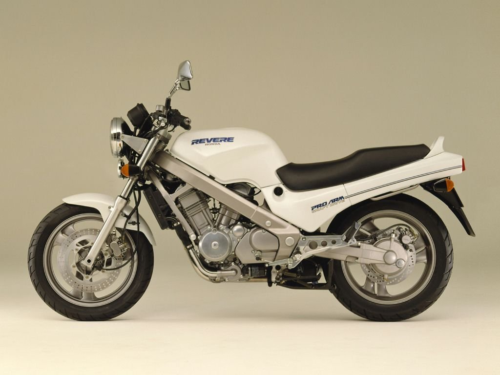

  9. Pozdrav svima. Pratim forum neko vreme i odlučio sam da se registrujem radi razmene informacija i iskustava. Vozim Hondu NTV 650. Odlučio sam se za ovaj model prvenstveno zbog njegove specifične konstrukcije, izdržljivog agregata i kardana koji pruža pouzdanost na duže staze. Nedavno sam položio i ovo mi je prva sezona na drumu. Zanima me pre svega tehnička strana održavanja, kao i iskustva drugih vozača sa sličnim mašinama te generacije.
