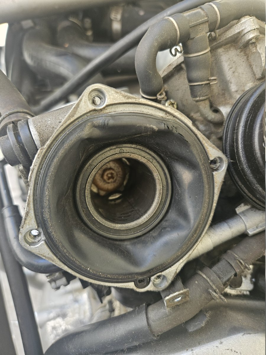

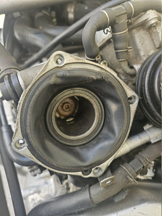

Ševa iz Noćne More 8 Napisano Septembar 22 U prolazu, 5 postova Lokacija: Beograd Motocikl: 1993 Honda NTV 650 Prijavi odgovor kao problematičan Stigle membrane sa Aliexpressa. 1300 Din + 250 "Porez" 1 Citat Podeli ovaj odgovor sa prijateljima Link to post Share on other sites More sharing options...
RankoBg87 8865 Napisano Septembar 22 Ne silazi, 3773 postova Lokacija: Beograd Motocikl: Honda NC750x Prijavi odgovor kao problematičan Silikon sprej i nesto tanko a ne ostro, samo gledaj polozaj, moze tako da se zameni, menjao sam. 1 Citat Podeli ovaj odgovor sa prijateljima Link to post Share on other sites More sharing options...
