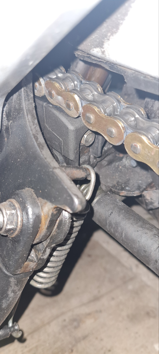

  11. Ovako je izgledao pre nego sto sam ga ja dohvatio posto je lose odrzavan, sada ga sredjujem ali cekam neke delove da mi stignu. trenutno imam poteskoca da nadjem osigurac prednjeg lancanika (OEM 23811-mn8-000). pre neki dan sam krenuo da ocistim lepo deo oko lanca i evo sta sam nasao (okacio sam sliku).
