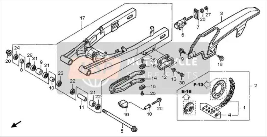

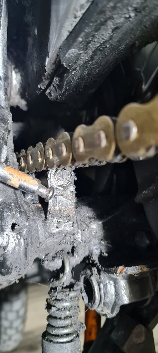

Od pre par dana imam TA i jos uvek ga servisiram i dovodim u red. Za sad ide ok, medjutim primetio sam da mi fali jedan potrosni deo, a to je chain guard. Okacio sam sliku radi reference, fali mi deo pod brojem 16, dok su 18 i 29 tu. Problem je sto lanac dodiruje glavu srafa unesto da klizi po plastici.
Ono sto me interesuje je, da li su lako dostupni ti delovi (motorevolution npr), i da li tu pasuju i odstojnici drugih modela ako ne nadjem identican?
hvala unapred!

Sto ne vidis da ti to neko uradi u 3d stampi. Skini sa neta fajl za taj deo i posalji nekom da ti uradi. Pa posle trazi original sa ebay ili vec gde nadjes.

Pošto sam se ovih dana za*ebavao sa tim delom, možda ti malo lakšam situaciju, kod mene je deo blago potrošen pa sam mislio da ga zamenim, honda moguće poručivanje oko 2800 čekanje do 20 dana, x-moto ista cena ima na stanju 5-7 dana za dostavu. evo linka
DELOVI-XMOTO.RS
TOURMAX 2026/03 DONJI KLIZAČ LANCA HONDA XL 600 V TRANSALP '87-'00, XL 650 V TRANSALP '00-'06, XL 700 V TRANSALP '08-'11, XRV 750 AFRICA T... | CSL-101 | Srpski
Što se tiče materijala 3D štampa u standarnom filamentu neće potrajati jer trpi em temperaturu em udare lanca, potreban ti je TPU u Beogradu nisam našao nekoga ko radi 3D štampu sa tim filamentom. Evo dva linka za 3D model, jedan je improvizacija drugi je 1/1 ali se plaća nekih 5e download
MAKERWORLD.COM
CULTS3D.COM
Druga opcija ti je neko ko ima strug pa da ti napravi od poliacetata ili PA6 (materijal od kog se prave mesarski panjevi) ali ti je potreban uzorak, obzirom da tebi fali ceo deo, uz njega ide i šraf i biksna koja ide kroz materijal pre šrafa.🙂

Par uputa da ti skratim muku 😄, ako imaš štender podigni motor,  popusti lanac tj zadnji točak skroz, veži ga vezonkom za viljušku (donji kraj koji ide preko klizača) da ti ne smeta, zakrivi malo taj prvi nosač ka napred najbolje papagajkama mnogo lakše ćeš ubaciti klizač i onda ga vrati nazad kroz njega šraf prolazi samo a navoj je na nosaču iza.

zaboravih da napisem. postavio sam klizac ali sam se pomucio malo. iskreno ocekivao sam da cu da prodjem jeftino i da ga samo nabacim, medjutim, moralo je da padne savijanje prednjeg listica :D posle je bio problem da se ucentriraju sve tri rupe, tacnije rupa prednjeg listica, kanal klizaca, i na kraju navoj iza klizaca. na kraju je ispalo sve kako treba, hvala na savetima i linkovima!
