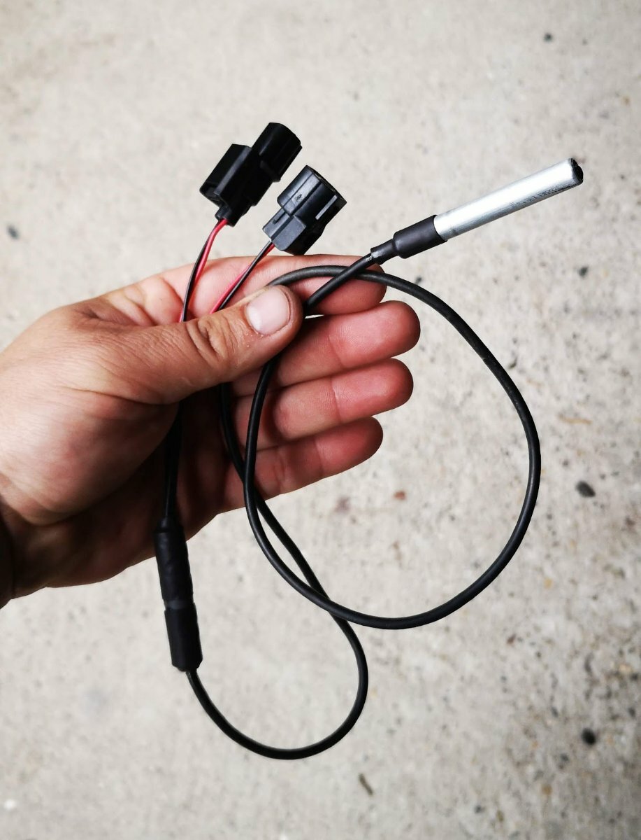

grafigo 3873 Napisano April 17, 2025 Drug član, 979 postova Lokacija: Valjevo Motocikl: Versys vel'ki, zeleni. Prijavi odgovor kao problematičan Mislim da to nije taj. Moj je sa 3 izvoda. Sta vise, moj je zaliven sa svih strana i nema otvorene konektore. Citat Podeli ovaj odgovor sa prijateljima Link to post Share on other sites More sharing options...

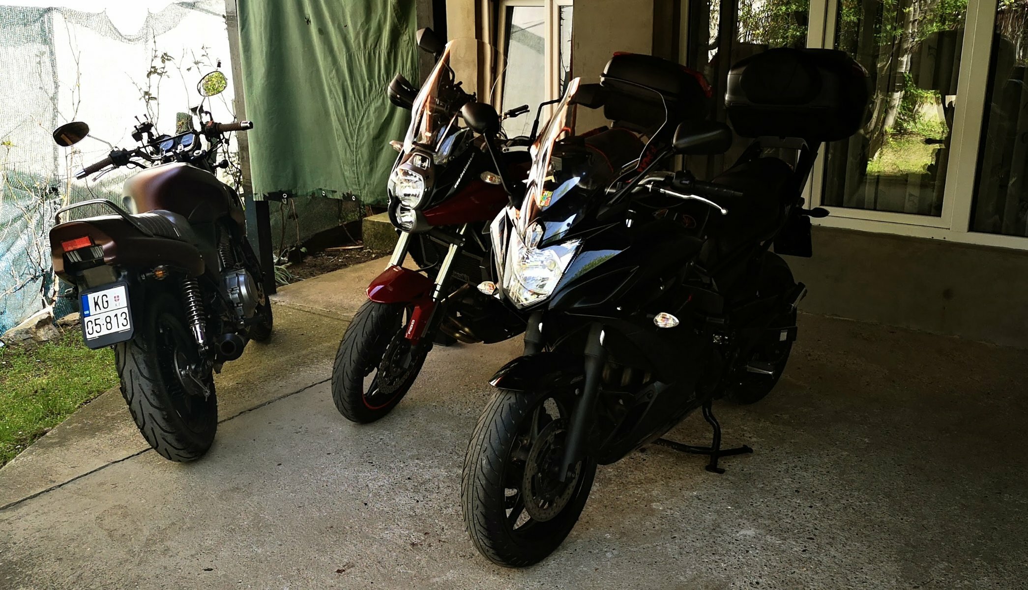

N.F.S. 26210 Napisano April 17, 2025 Integrisan, 10661 postova Lokacija: Kragujevac Motocikl: ---Honda--- Prijavi odgovor kao problematičan Ustekasmo na parkingu malopre "Booster plug" u mocnu XVS1300a yamahu iz 2010 godine. Covek je forumas, nadam se da ce javiti radi li i kako Inace, dzekovi su isti kao kod versys-a a sam senzor temperature se nalazi kod fara, nema nikakve demontaze, ustekali smo za 10 sekundi Prvi utisak je da radi "dublje" motor, ja nemam iskustva sa tim agregatom pa prenosim reci vlasnika... "ce vidimo, sto se kaze 2 2 Citat Podeli ovaj odgovor sa prijateljima Link to post Share on other sites More sharing options...

N.F.S. 26210 Napisano April 19, 2025 Integrisan, 10661 postova Lokacija: Kragujevac Motocikl: ---Honda--- Prijavi odgovor kao problematičan Devet komada smo ih u Kg ugradili, nisu clanovi foruma jbg ali generalno, do jednog su boljitak osetili! Konektori su ono sto nas muci.. Mogu ja da pravim sonde, to nije problem. Moze i tema, zasto da ne 1 1 Citat Podeli ovaj odgovor sa prijateljima Link to post Share on other sites More sharing options...

N.F.S. 26210 Napisano April 21, 2025 Integrisan, 10661 postova Lokacija: Kragujevac Motocikl: ---Honda--- Prijavi odgovor kao problematičan Blizanci 8 1 Citat Podeli ovaj odgovor sa prijateljima Link to post Share on other sites More sharing options...

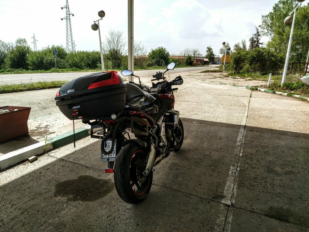

N.F.S. 26210 Napisano April 22, 2025 Integrisan, 10661 postova Lokacija: Kragujevac Motocikl: ---Honda--- Prijavi odgovor kao problematičan Taman se osusismo od Aleksinca do Raznja (Put Bovan-Rutevac je zatvoren, radi se ceo taj deo. ima 10ak km), od Cuprije ponovo oluja... Da perem sutra, sta cu 1 1 Citat Podeli ovaj odgovor sa prijateljima Link to post Share on other sites More sharing options...

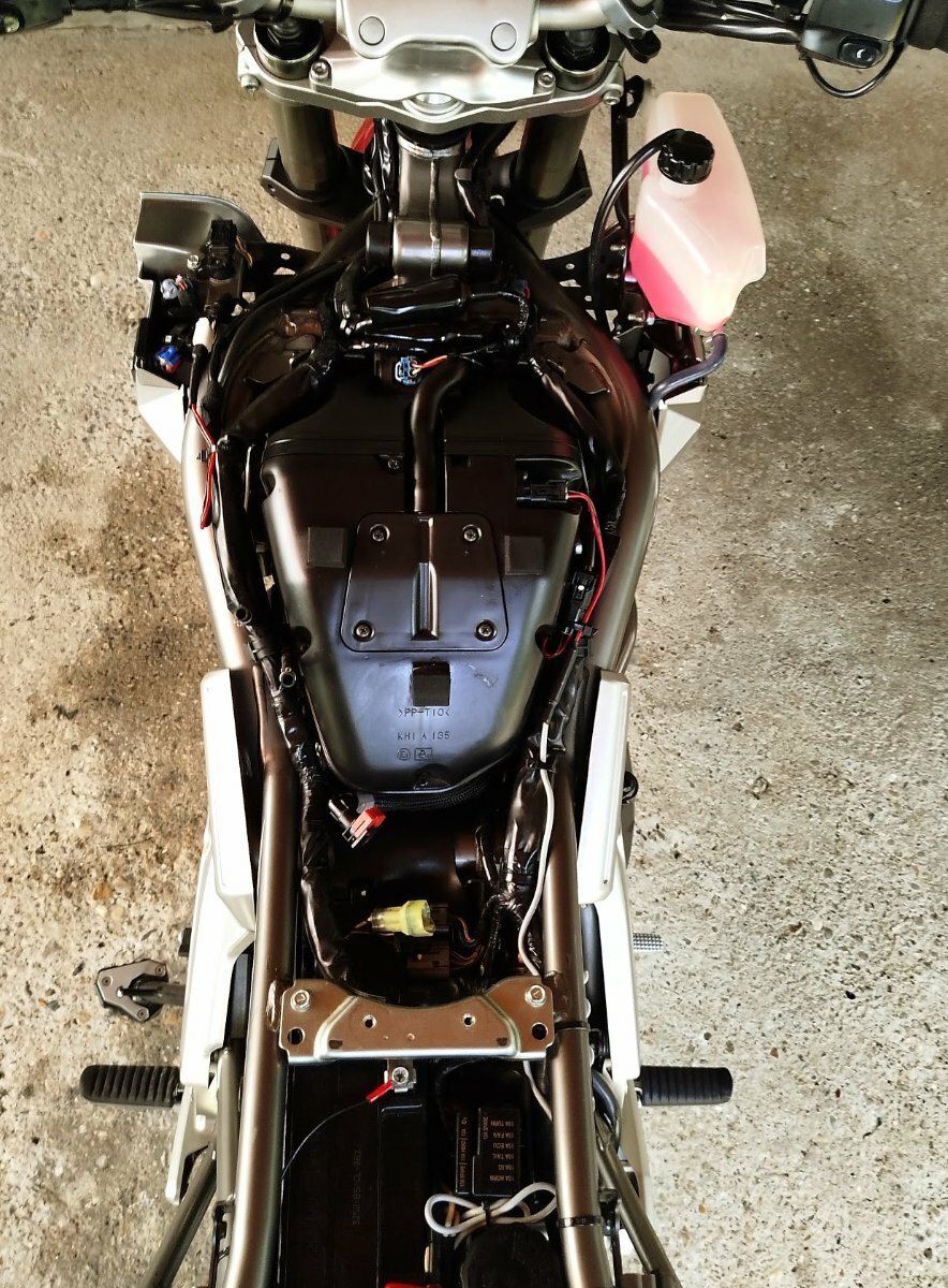

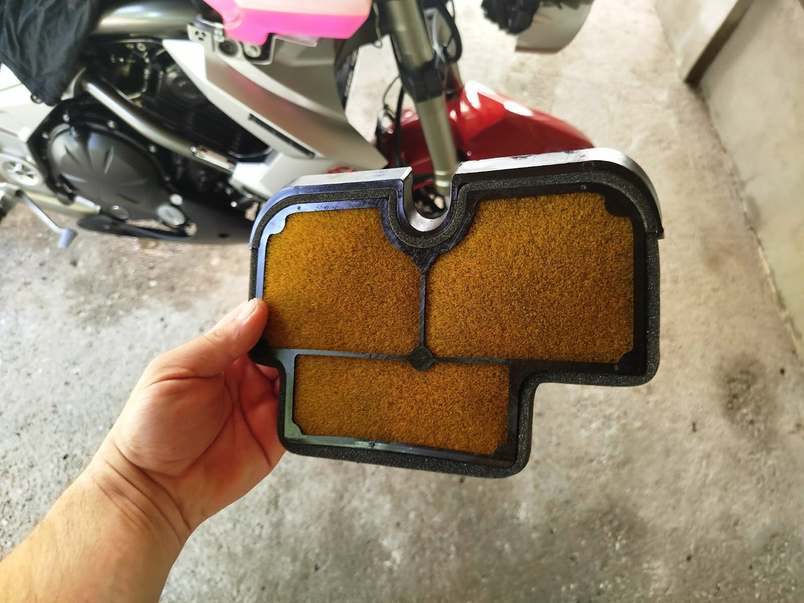

N.F.S. 26210 Napisano April 23, 2025 Integrisan, 10661 postova Lokacija: Kragujevac Motocikl: ---Honda--- Prijavi odgovor kao problematičan Rekoh da zamenim ulozak filtera vazduha, presao 4000km , nije bilo potrebe (ovo je "radna strana"), pa kada sam tu da obelezim gde se booster plug steka na MK2 650. Sa desne strane, na kutiji filtera vazduha je senzor koji nam treba, ovaj beli kabl sto ide dalje je sonda, vezana pod repom, dalje od toplote agregata. 5 Citat Podeli ovaj odgovor sa prijateljima Link to post Share on other sites More sharing options...

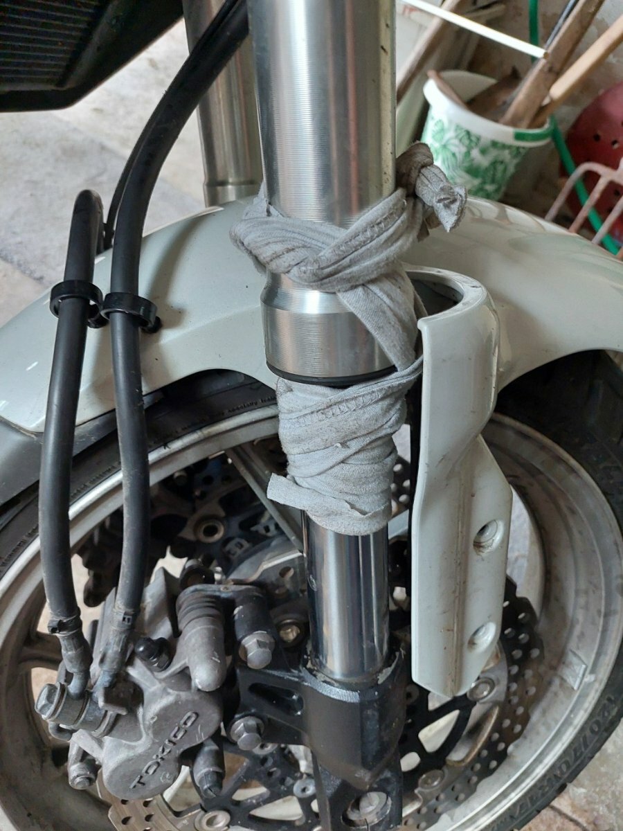

N.F.S. 26210 Napisano April 24, 2025 Integrisan, 10661 postova Lokacija: Kragujevac Motocikl: ---Honda--- Prijavi odgovor kao problematičan ... kada na putu propiski stap, uvio amer krpu da kocnice od ulja spasi 1 Citat Podeli ovaj odgovor sa prijateljima Link to post Share on other sites More sharing options...
JoeD 777 Napisano April 24, 2025 Drug član, 675 postova Lokacija: Niš Motocikl: Honda VFR800 FI Prijavi odgovor kao problematičan iskusno Sta je lek za plocice koje je nakvasilo ulje iz stapova? Citat Podeli ovaj odgovor sa prijateljima Link to post Share on other sites More sharing options...
N.F.S. 26210 Napisano April 24, 2025 Integrisan, 10661 postova Lokacija: Kragujevac Motocikl: ---Honda--- Prijavi odgovor kao problematičan Kanta! Meni je tigar 1050 propiskio na nove brembo sinter, spalio sam ferodu brenerom (acetilen/ kiseonik) da ispari ulje, osmirglao sigurno 2mm, nisu kocile ni priblizno kao pre natapanja. 3 Citat Podeli ovaj odgovor sa prijateljima Link to post Share on other sites More sharing options...
