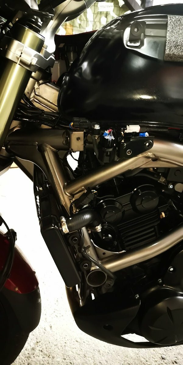

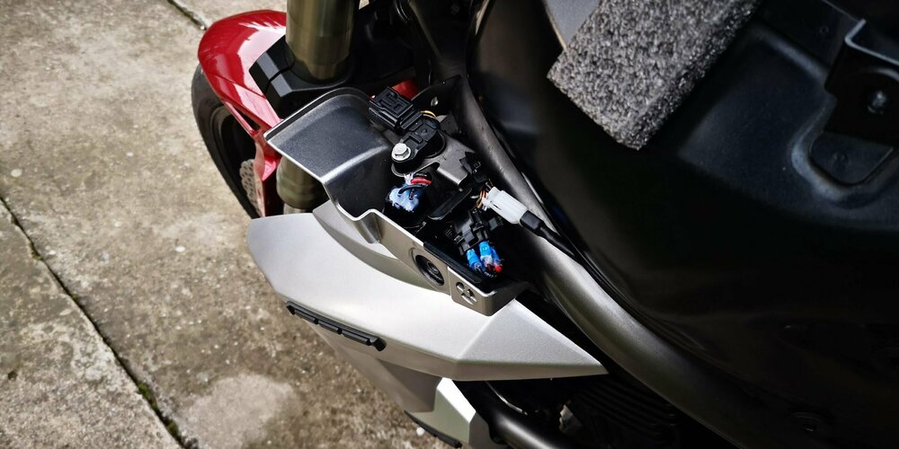

N.F.S. 26227 Napisano Mart 31, 2025 Integrisan, 10661 postova Lokacija: Kragujevac Motocikl: ---Honda--- Prijavi odgovor kao problematičan ... evo kod cajneza komplet za ugradjivanje usb punjaca (ja stavih onaj koji i voltazu u sredini prikazuje). Relej se umetne u onaj prazni crni dzek pod levom plastikom (ko ne ume da kupi relej sa drugim rasporedom pa da preveze/premosti) i tako dobijemo struju za potrosace na "bulet" konektorima koji vise na istom tom mestu. Sve ide preko fabrickog/namenskog 5A osiguraca, kontaktom relej preklopi i dobijemo napajanje( citaj, kljuc kada se izvuce sve se gasi). https://vi.aliexpress.com/item/1005006058076632.html?spm=a2g0o.productlist.main.26.2fa0RDtORDtOxe&algo_pvid=15e71a99-dd7d-49d0-81df-a01e74147c0b&algo_exp_id=15e71a99-dd7d-49d0-81df-a01e74147c0b-25&pdp_ext_f={"order"%3A"35"%2C"eval"%3A"1"}&pdp_npi=4%40dis!RSD!2773.30!1079.27!!!184.60!71.84!%40210385bb17434419489944145e3285!12000035551405421!sea!SRB!722890962!X&curPageLogUid=5IaGESUfYH6R&utparam-url=scene%3Asearch|query_from%3A 1 Citat Podeli ovaj odgovor sa prijateljima Link to post Share on other sites More sharing options...

N.F.S. 26227 Napisano April 2, 2025 Integrisan, 10661 postova Lokacija: Kragujevac Motocikl: ---Honda--- Prijavi odgovor kao problematičan Ugradio grejace rucica Relej i instalacija spakovana na mesto za to predvidjeno, za svaki slucaj sam i nalio toplim lepkom da dodatno zastitim. Povezano na dvopolni dzek, raskaci se cas po potrebi, kada sam tu, izvucena i struja za maglenke koje planiram u buducnosti na crashbarr Probao kratko, 4 stepena grejanja ima, lako dostupno palcem leve ruke. Inicijalno zagrevanje na "dvojci" dosta brzo, leva rucica brze temperaturu postize. Posle 10 min budu neprijatno tople (gole ruke, bez rukavica) pa sam iskljucio... Za hladno deluje da ce raditi vrh. 3 Citat Podeli ovaj odgovor sa prijateljima Link to post Share on other sites More sharing options...
