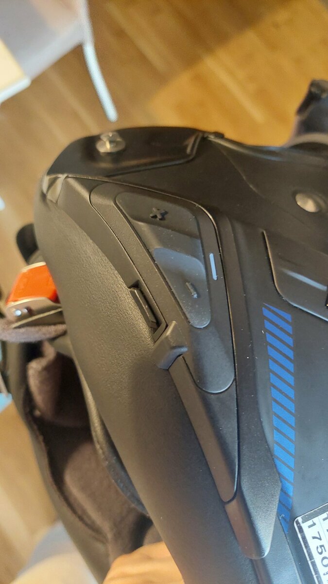

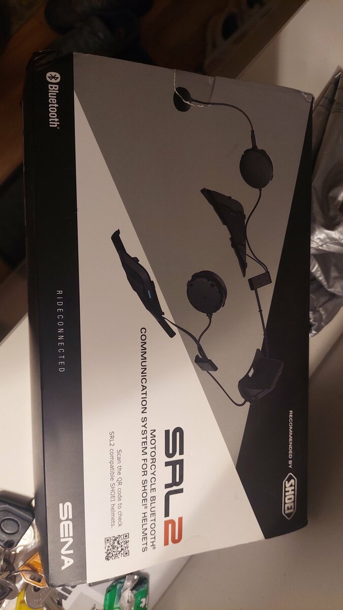

Montirao sam danas SENU SRL 2 na shoei neotec 2.
Insistirao sam da bude baš ova tipska komunikacija jer je integrisana u kacigu i ne viri ništa sa strane.Znači estetika +aerodinamika.
Umalo da se razočaram un
 startu,kod apdejtovanja firmvera.Naime sa win. 11 neće da apdejtuje ali zato sam uspeo sa windows 10 operativnim sistemom.
Glasovne komande ne maši,jako su dobre i precizne.Telefon,muzika,radio interkom.
Kod zvuka se primecuje da je vrlo  jak,umalo ne ogluveh kad je ostao na najačem a krenuo odjednom radio.
Za kvalitet zvuka nisam stručan ne umem da primetim neku razliku tako lako.
Dugmići su vrhunskog kvaliteta a videcemo kako je sa rukavicama snalaziti se ..ma da, glasovne komande tu uskaču ozbiljno!
Piše da moze da se upari sa freedconn, da dajem muziku i razgovaram sa suvozačem-probaćemo.

Pre 2 sati, Džim Džarmuš je napisao:
Uspeo sam da uparim sa fredconn Kineskom komunikacijom,preko gps menija na seni SRL2,samo što onda nisam mogao da se uparim sa telefonom i puštam muziku ali se lepo priča između kaciga...Vidim da imam opcija na seni za univerzalnu komunikaciju ali preko toga nisam uspeo za sad...Uglavnom može razgovor, samo jos kad bih uspeo i muziku da podelim na Kineza ..
