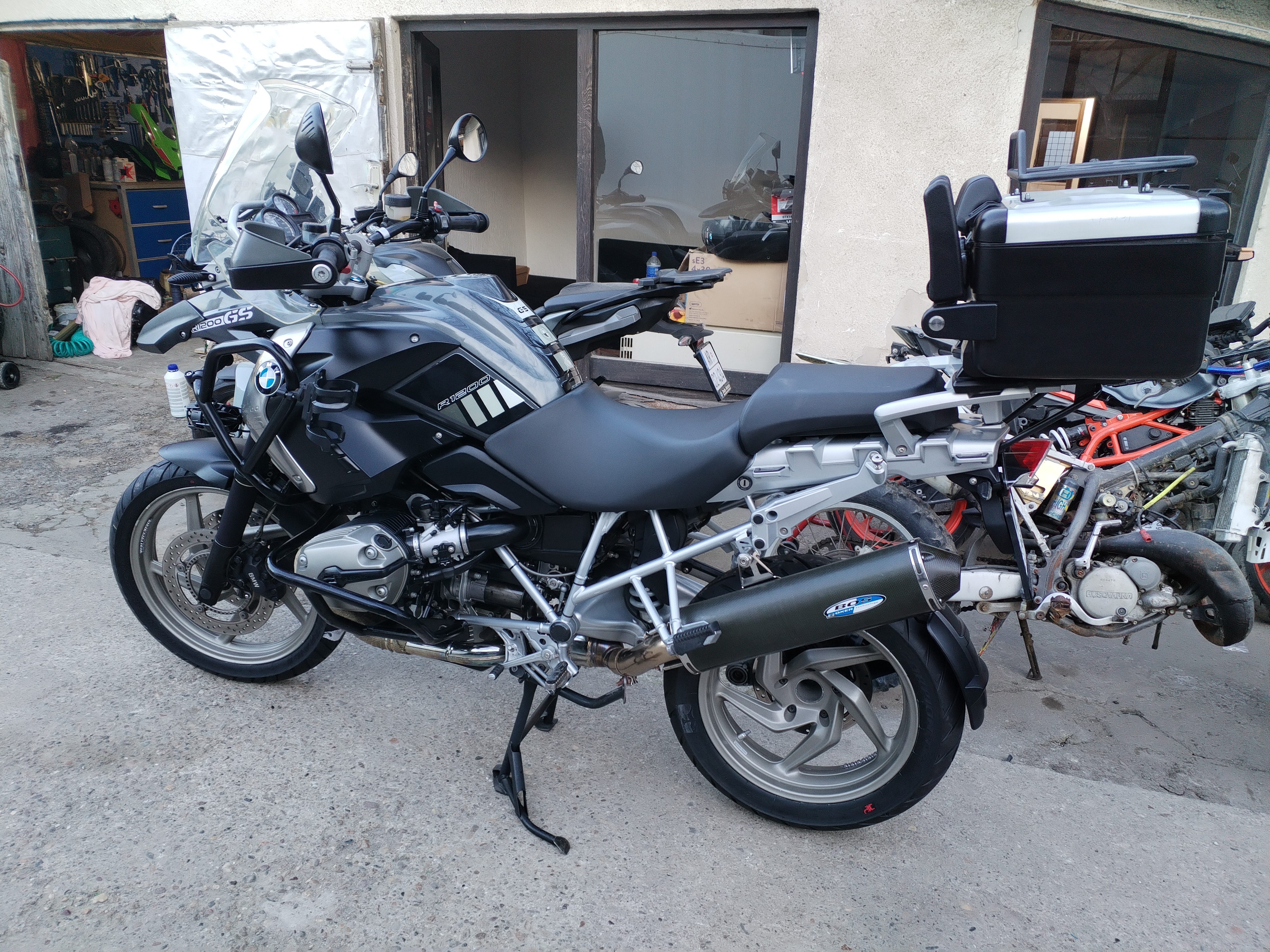

Ivan21 15 Napisano Mart 14 U prolazu, 29 postova Motocikl: BMW GS1200 Prijavi odgovor kao problematičan Pozdrav, od skoro sam vlasnik jednog GS-a 2004 1200 na satu nepunih 22000 sve deluje stvarno kao da je novo.Nikada ranije nisam vozio ovaj motor niti imao nesto puno prilike da ga slusam kako tacno radi.Moj nekako mi cudno radi u mestu imao kao neko podrhtavanje neki ljudi mi kazu da on tako treba da radi meni je to cudno.Promenjeno ulje filter.Filter vazduha i svecice sam promenio mislio sam da je to problem.Medjutim nista se nije dogodilo osim sto mnogo lepse radi zbog novog ulja koje izgleda nikad nije menjano filter je bio iz 2003 godine.Ne znam sta bi moglo da bude imam zakazano kod majstor Baneta tek u junu mesecu pa sam do tad zeleo da saznam da li tako radi svaki ili ima neki problem.Tako da ako ima neko iskustva ne mogu da ubacim snimak ali radi radi pa onda ima kao dum dum zvuk pa onda opet lepo radi pa opet dum dum dum podrhtavanje.Inace motor ide lepo. Citat Podeli ovaj odgovor sa prijateljima Link to post Share on other sites More sharing options...
vidakn 2333 Napisano Mart 14 Drug član, 1713 postova Lokacija: Beograd Motocikl: Suzuki DL 1000 2014 Prijavi odgovor kao problematičan Idi kod majstora čisto da pogleda i čuje motor, da ti potvrdi da je bezbedan za vožnju, ovako preko interneta niko ne može da ti pomogne.Generalno ti BMW bokseri podrhtavaju i tresu u leru.Ima još majstora za BMW, nije Bane jedini, mada je stvarno doktor.Ali na tri meseca zakazivanje mi deluje mnogo, ja ne bi izdržao toliko.Sent from my SM-A556B using Tapatalk Citat Podeli ovaj odgovor sa prijateljima Link to post Share on other sites More sharing options...
đunta 4685 Napisano Mart 14 Ne silazi, 6901 postova Lokacija: Singidunum Motocikl: đački pešački Prijavi odgovor kao problematičan Na rad agregata utiču svi činioci, neki manje, neki više, neki češće neki ređe, zazor i kontak svećica, TPS, bobine, senzor temperature vazduha, dizne, zazor ventila, sinhronizacija na leru i kroz obrtaje. Mnogo ima stereotipa o radu BMW boksera, krajnje je nezahvalno virtuelno dijagnostikovanje, zato sačekaj kolegu Baneta. pre 4 minuta, vidakn je napisao: Generalno ti BMW bokseri podrhtavaju i tresu u leru. Citat Podeli ovaj odgovor sa prijateljima Link to post Share on other sites More sharing options...
vidakn 2333 Napisano Mart 14 Drug član, 1713 postova Lokacija: Beograd Motocikl: Suzuki DL 1000 2014 Prijavi odgovor kao problematičan Na rad agregata utiču svi činioci, neki manje, neki više, neki češće neki ređe, zazor i kontak svećica, TPS, bobine, senzor temperature vazduha, dizne, zazor ventila, sinhronizacija na leru i kroz obrtaje. Mnogo ima stereotipa o radu BMW boksera, krajnje je nezahvalno virtuelno dijagnostikovanje, zato sačekaj kolegu Baneta. Pa i ovaj trese na leru, vidi se po vodi čak i podešen, mora malkice, kad sastavi obrtaje, umiri se na snimku.Sent from my SM-A556B using Tapatalk 1 Citat Podeli ovaj odgovor sa prijateljima Link to post Share on other sites More sharing options...
đunta 4685 Napisano Mart 14 (promenjeno) Ne silazi, 6901 postova Lokacija: Singidunum Motocikl: đački pešački Prijavi odgovor kao problematičan pre 16 minuta, vidakn je napisao: Pa i ovaj trese na leru, vidi se po vodi čak i podešen, mora malkice, kad sastavi obrtaje, umiri se na snimku. Sent from my SM-A556B using Tapatalk Pa jel znaš koliko je to malo, osmak isto ima pomeranja, svaki agregat ih ima. Evo još jedan primer, kako stoji prazna čaša: Da se motor trese, ko što se misli, prosipala bi se voda, klizala čaša ili pala sa motora. Promenio Mart 14 član đunta Citat Podeli ovaj odgovor sa prijateljima Link to post Share on other sites More sharing options...
vidakn 2333 Napisano Mart 14 Drug član, 1713 postova Lokacija: Beograd Motocikl: Suzuki DL 1000 2014 Prijavi odgovor kao problematičan Naravno, mora malkice.Mi ne znamo koliko trese kolegin motor, zato se slažemo da ode kod majstora da pregleda motor.Možda je sve ok, u granicama normale a možda i nije.Ne bi čekao tri meseca majstora u svakom slučaju, našao bi drugu opciju.Ode pola sezone dok se majstor sačeka.Eto recimo, pitao bi kada ima slobodnih termina kod tebe da sam na njegovom mestu.Sent from my SM-A556B using Tapatalk 1 Citat Podeli ovaj odgovor sa prijateljima Link to post Share on other sites More sharing options...
đunta 4685 Napisano Mart 14 Ne silazi, 6901 postova Lokacija: Singidunum Motocikl: đački pešački Prijavi odgovor kao problematičan Fabrički alat za poravnjanje usisa je relativno grub, za ovih petnaestak godina samo jedan motor sam imao koji je bio sinhron po mom ultra preciznom alatiću. Čovek se opredelio, tačka. Citat Podeli ovaj odgovor sa prijateljima Link to post Share on other sites More sharing options...
